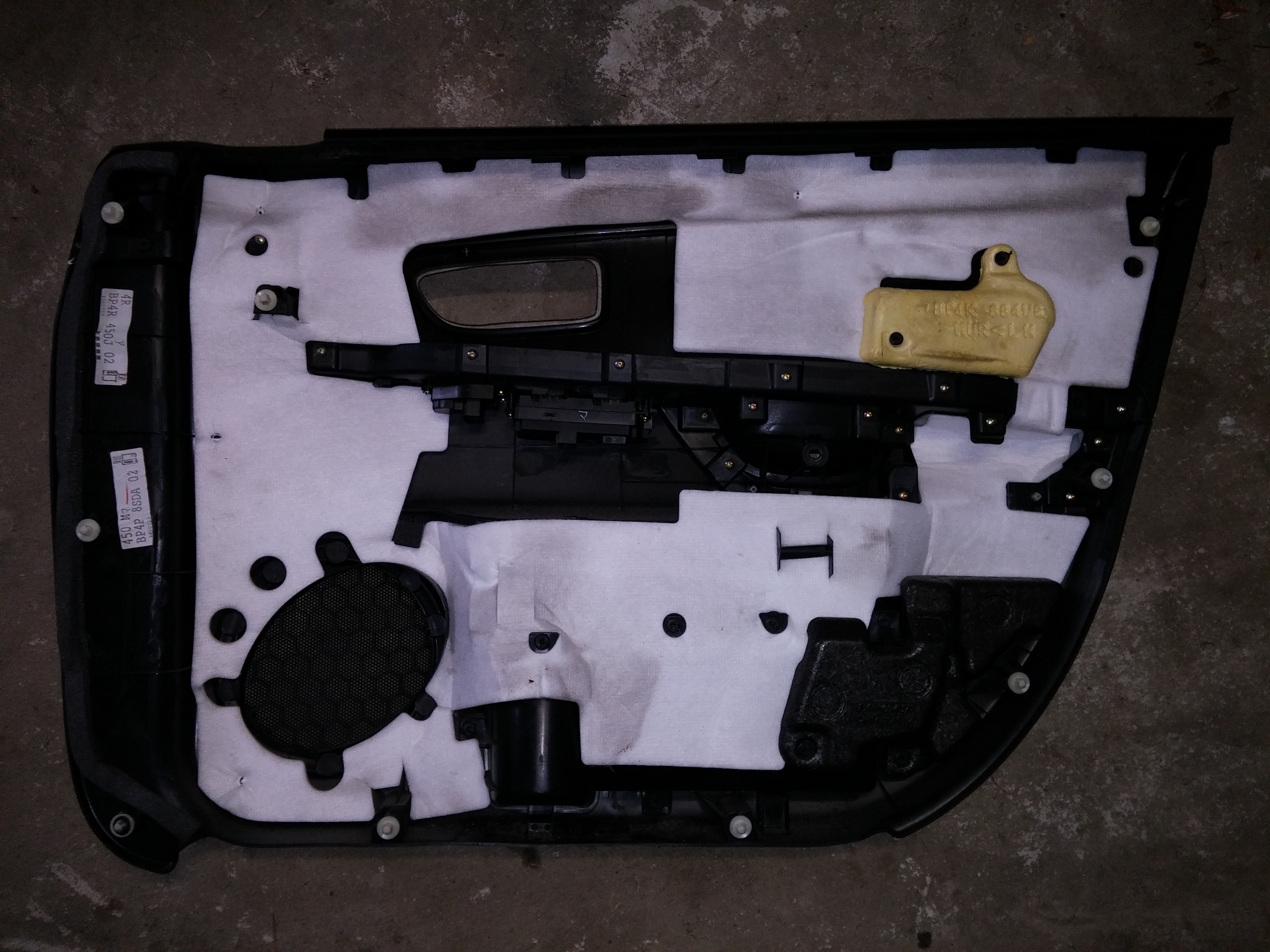

Postprzez radzix27 » 28 lis 2014, 11:10
Proszę o odświeżenie zdjęć, w szczególności tego, na którym oznaczone są lokalizacje zaczepów
"Zaczepy znajdują się w miejscach zaznaczonych strzałkami."

Postprzez bamc » 27 gru 2014, 20:35
Również bym prosił o odświeżenie zdjęć! :)

Postprzez radzix27 » 27 gru 2014, 20:48
Jestem już po zabiegu, podaję lokalizację spinek (kolor biały) <oczko>
Z własnego doświadczenia – najlepiej było mi zaczynać od spinek najbliżej lusterka, idąc ku dołowi, następnie dół i część zewnętrzna <spoko>
