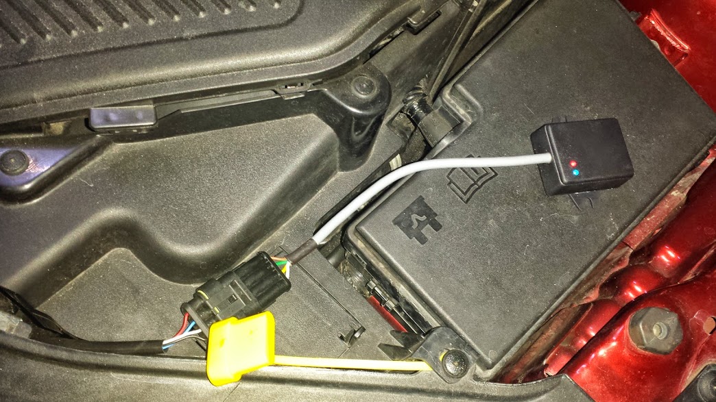

50cm taśmy LED SMD5050 IP67 :)
Dyskretny włącznik jest po prawej stronie obudowy akumulatora

Postprzez Danmazda » 1 mar 2015, 00:53
Podoba mi się <spoko> Chyba zrobię coś takiego u siebie :D
Od: 21 paź 2009, 20:04
Postprzez marcin255 » 1 mar 2015, 01:15
Bezpośrednio do aku ?

Postprzez widmo82 » 1 mar 2015, 01:22
przez bezpiecznik

Postprzez tomi911 » 1 mar 2015, 12:26
Nooo gratulacje za pomysł! Fajna sprawa – w każdym momencie (o ile aku nie padnie) masz "jasność" pod maską :-D Efekt daje radę ;) A w jaki sposób mocowałeś do maski?

Postprzez widmo82 » 1 mar 2015, 12:43
Każda taśma przeważnie ma klej. Na tygodniu zrobię mała fotorelacje skoro jest zainteresowanie.

Postprzez Grzegorz K » 1 mar 2015, 19:50
Mam ten sam problem. Niby garaż oświetlony, ale klapa zabiera całe światło. Nieźle to wygląda. Pytanie czy poza wyglądem też coś widać ;)

Postprzez widmo82 » 1 mar 2015, 21:53
Uwierz mi, że jak kupisz dobrej jakości diody 5050 to 0,5m daje radę :)

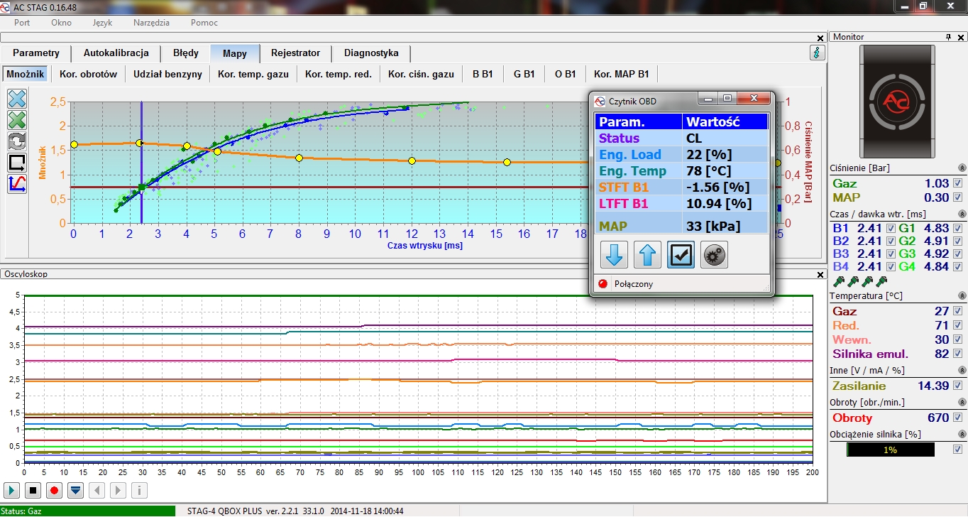

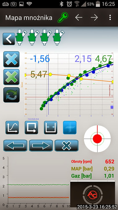

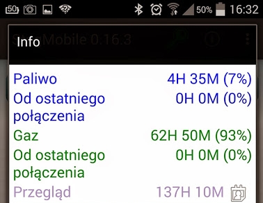

W tym tygodniu minie 2mc od kiedy mam LPG a przy okazji stuknie 3000km co jak już sie dziś dowiedziałem stało się w niespełna 63mth :)
Z tej okazji postanowiłem sobie zrobić mały okolicznościowy prezent i zakupiłem interfejs na Bluetooth (dobrze, że ktoś wreszcie zrobił zamiennik do oryginalnego STAGa, który kosztuje ponad 250zł )
Jak widać umożliwia on odczyt zarówno przez aplikację mobilną na Andka jak i pod Winde.
Niestety nie mam zielonego pojęcia co oznacza większość z pojawiających się informacji, ale mam nadzieję, że kiedyś to się zmieni :)

Postprzez oldwin » 23 mar 2015, 22:46
ciut za małe dysze lub/i ciśnienie (książkowo mnożnik w STAG'u powinien zaczynać się na ~1.2 i dążyć do 1 na końcu).. no chyba że w autku siedzą jakieś Valteki..
