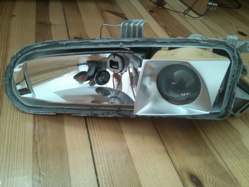

Dzień 87
Zamontowane Xenony HID (4300k) Made in Japan.
czas pracy około 4~4,5h
*demontaż lamp
*nagrzanie piekarnika do 120 °C i grzanie lamp przed 12-14 minut. Są idealne do rozklejenia.
*czyszczenie odbłyśników
*montaż oprawek od Mercedesa
oraz zgrzewanie powtórne lamp.
Ułożenie przetwornic pod lampami jest idealne miejsce pod zderzakiem
wpięcie kostek (męczące mało miejsca ;/ )
montaż i ustawianie świateł.
Odcięcie ustawiłem na wysokości 55 cm lewa
oraz 56 cm prawa na odległości 6m od pojazdu.
*demontaż lamp
