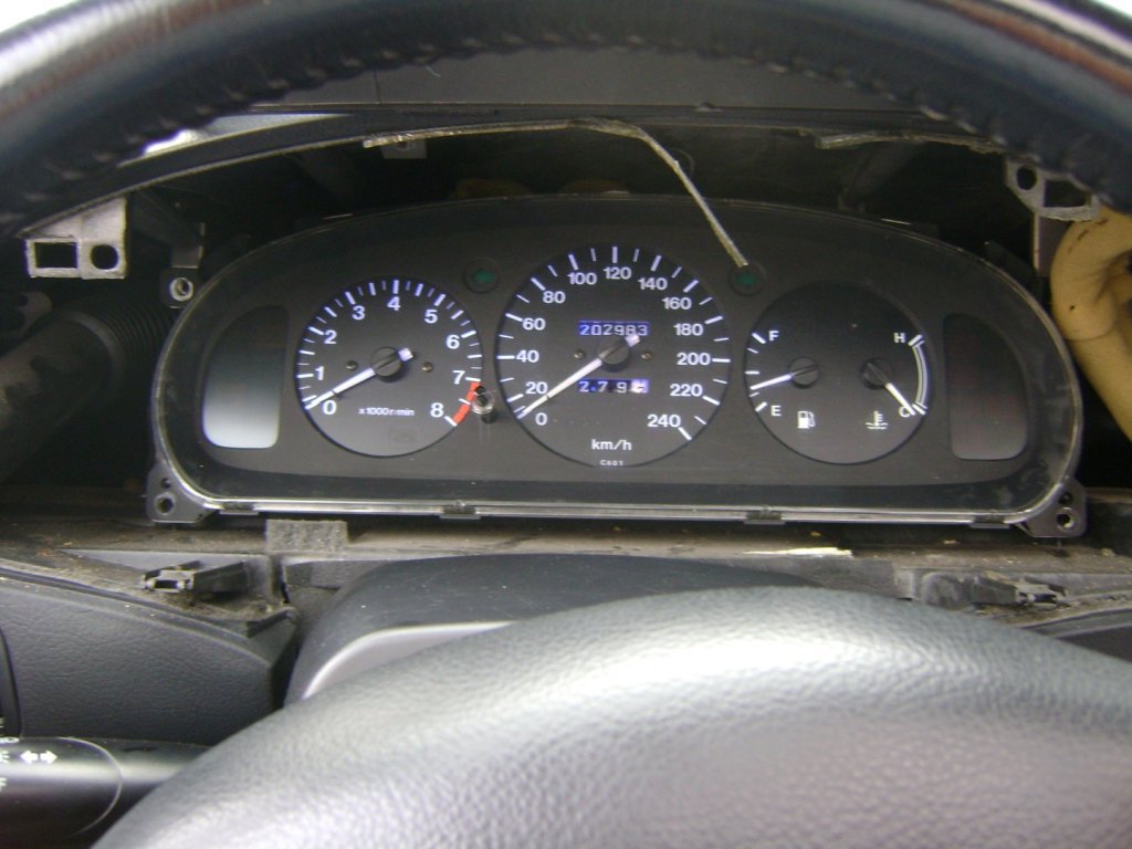

montowanie ledów w zegarach wyszło boosko!! :D efekt wieczorem ;]
i te fabryczne plomby z klejem na zegarach mistrzostwo świata :D
słowa Rafała :D
jak przycisnąłem to z tłumika tylko para nic dymku nie puszcza :D
jeszcze mam fabryczną plombę na zegarach :D

Postprzez risto77 » 31 sty 2015, 17:42
A wskazówki ??

Postprzez DamianoV6 » 1 lut 2015, 02:54
ze wskazówkami się nie bawiłem, bo to nie jest sprawa hop siup :P
może jak będę wstawiał aluramki,, ale się sam boję z tymi wskazówkami..

Postprzez caroleck » 1 lut 2015, 08:54
podświetlenie smd czy zmieniliście żaróweczki na niebieskie ?? :>

Postprzez DamianoV6 » 1 lut 2015, 09:49
taki efekt z żarówek ? żartujesz>? :P
LED 5 SMD szt.3
LED R5 szt. 2

Postprzez LAJCIK29 » 1 lut 2015, 10:06
Madzia po woskowaniu wygląda cudnie ,podświetlenie zegarów też .Szacun kupa roboty ,ale na plus <spoko> SMD robią robotę . Muszę u siebie też takie założyć :D

Postprzez rafał88 » 1 lut 2015, 10:13
Najlepsza opcja na zmiane podwietlenia, albo na mocniejsze serii :) I za smieszne pieniadze :)

Postprzez Omen303 » 8 lut 2015, 20:23
zegary kozak : )
wygłądają prze [tiiit] :D

Postprzez DamianoV6 » 8 lut 2015, 22:41
powiem Ci, że efekt fajny ale zastanawiam się czy ten kolor odpowiada mi :P
może zmienię na jakiś inny kolor :P

Postprzez Omen303 » 9 lut 2015, 10:33
Biały zimny kolor : )

Postprzez rafał88 » 9 lut 2015, 11:31
Nie da rady na zimy bialy... Tarcze maja zielony filtr, trzeba by zdemontowac tarcze i usunac filtr papierem sciernym albczyms innym:)

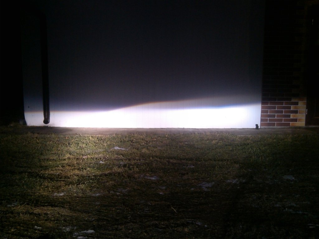

Postprzez DamianoV6 » 12 lut 2015, 19:52
Dzień 87 :D
Zamontowane Xenony HID (4300k) Made in Japan.
czas pracy około 4~4,5h
*demontaż lamp
*nagrzanie piekarnika do 120 °C i grzanie lamp przed 12-14 minut. Są idealne do rozklejenia.
*czyszczenie odbłyśników
*montaż oprawek od Mercedesa
oraz zgrzewanie powtórne lamp.
Ułożenie przetwornic pod lampami jest idealne miejsce pod zderzakiem :D
wpięcie kostek (męczące mało miejsca ;/ )
montaż i ustawianie świateł.
Odcięcie ustawiłem na wysokości 55 cm lewa
oraz 56 cm prawa na odległości 6m od pojazdu.
demontaż bez zdejmowania zderzaka :P
rozklejona lampa
ustawienie odcięcia
korekta i ilość światłą :D
