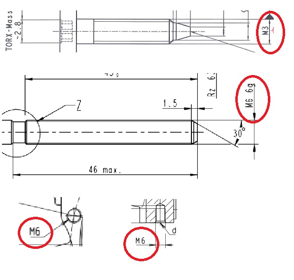

Postprzez buczos » 10 lut 2015, 21:16
zigu18 napisał(a):Pisales gwint M12 to nie to samo co śruba M12
nie? a śruba z gwintem M12 to jeszcze coś innego? okej.. klasy dokładności wykonania to jedno, ale gwinty są ujednolicone. Na co dzień pracuję z rysunkami tech (tak, jestem inżynierem ale nie konstruktorem) i w europejskich rysunkach nie spotkałem się z innymi oznaczeniami metrycznymi jak np M12x1... M12... M12x1.5 ...
Kamil

Postprzez buczos » 11 lut 2015, 15:31
zigu18 napisał(a):W opisach technicznych masz napisane gwint M24 itp. mam to tak rozumieć?
nom :) na rysunkach np zewnętrzne... wewnętrzne... cuty z rysunków:
ale generalnie nie wiem do czego zmierzasz i skończ bawić się w kapitana inżyniera bo nie jesteś tutaj jedyny.
naprawdę nie wiem dlaczego wg Ciebie to błąd merytoryczny...
zigu18 napisał(a):Pójdź do sklepu i powiedz, że chcesz gwint M16 zobaczymy co Ci powiedzą
Przecież logiczne że powie śrubę XYZ z gwintem M16 z łbem takim i takim etc... lub analogicznie nakrętkę... nikt nie zamówi samego gwintu... przecież to logiczne i nie trzeba kończyć politechniki by to wiedzieć ;)
