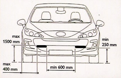

Nie ma sprawy ale pierwsze co trzeba zrobić jeżeli chcesz iść w 100% legala jak ja to zmierzyć czy wymiary montażu będą zgodne z prawem. Oczywiście dotyczy to okrągłych. Pytanie do zorientowanych wymiar 25 cm liczę do krawędzi czy środka źródła światła?

Proszę :) i chyba jasne wszystko :)

25 do dołu światła, tak pokazuje rysuneczek... wydaje mi się, że do dołu kratki jest więcej niż 25 cm – mierzyłem to kiedyś ale teraz ręki za to nie dam <zawstydzony> muszę sprawdzić jeszcze raz....

Tak naprawdę tylko ten wymiar w naszych zmaganiach jest istotny. Najfajniejsze jak to było koło 30 cm pod ewentualne obniżenie auta.

Yoki napisał(a):Najfajniejsze jak to było koło 30 cm
dobra... zmierzyłem jeszcze raz.... i jest 31 cm do dołu kratki halogena <jupi> można kombinować i obniżać w dużym zakresie :)
...wciąż szukam najlepszej opcji kratek z okrągłymi halogenami żeby podmienić halogeny na DRL... ceny mnie trochę powstrzymują :)

Dzięki za sprawdzenie to mam na ten złe wieści, jedyna możliwość to ta, którą podałeś. Kupno chińczyka i włożenie tam zestawu posiadającego homologację.
