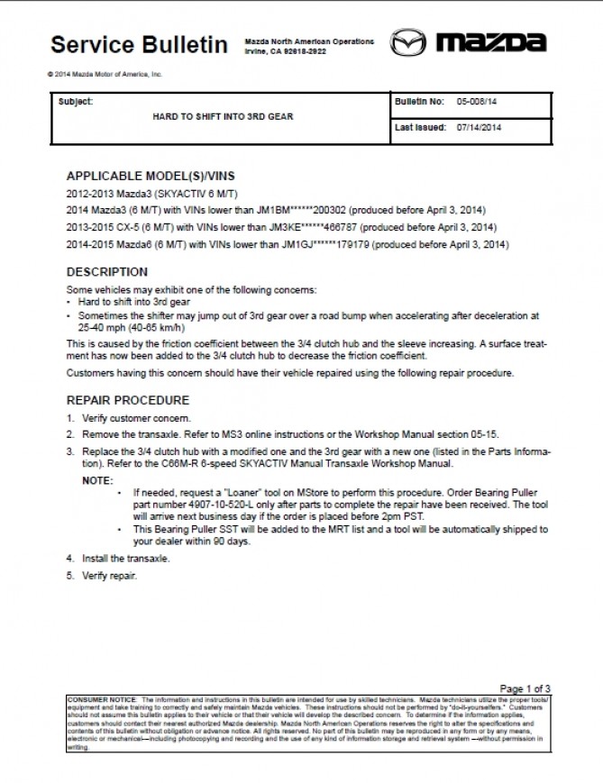

Postprzez apx » 2 lut 2015, 09:52
przegladajac forum angielskie natrafilem na temat ze skrzynia – problem z 1 na 2 ogolnie radza by zmieniac bieg na niskich obrotach max do 3 tys , jechalem tak dzisiaj rzeczywiscie jakby lepiej nie bylo tego oporu , pytanie tylko czy skrzynia powinna sie tak zachowywac ze tylko ona niskich obrotach bez problemu ?
Od: 10 gru 2013, 13:19
Posty: 228 (1/3)
Auto: mazda 3 BM 165 KM
Postprzez child » 2 lut 2015, 10:15
Odpowiedź jest raczej oczywista – nie powinna
Od: 9 gru 2013, 19:27
Posty: 1820 (56/126)
Skąd: Brzezina
Auto: ND '18
b: NB '00
b: BM '13
b: EC '97
b: BK '07

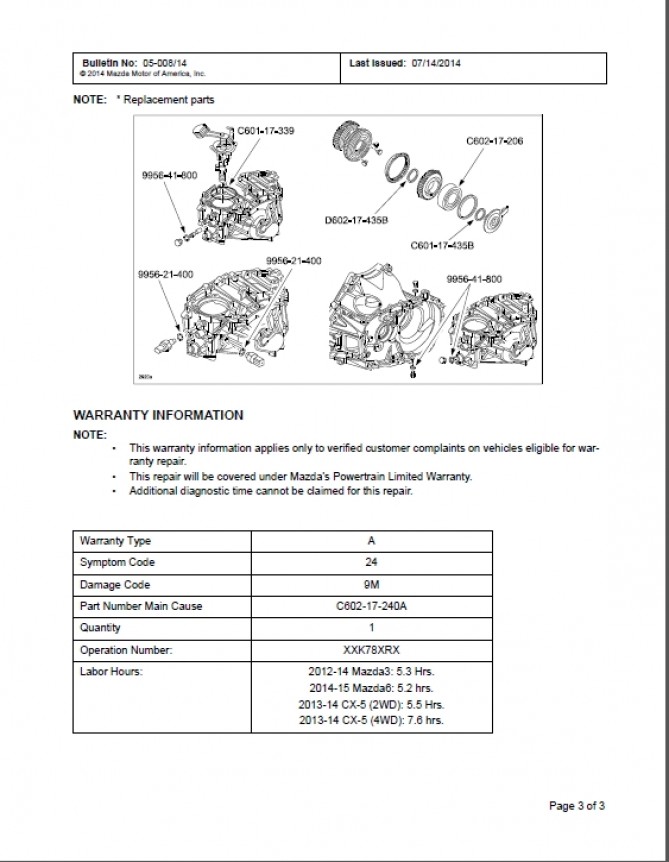

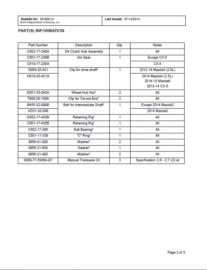

Postprzez apx » 2 lut 2015, 12:45
link do postu http://mazda3revolution.com/forums/2014 ... -gear.html
Dopisano 2 lut 2015, 12:48:
aha i jeszcze do postu o haczeniu 3 biegu lacznie z TSB http://mazda3revolution.com/forums/2014 ... -gear.html
Posty: 228 (1/3)
Postprzez Wojtek » 2 lut 2015, 13:32
Notę wrzucam na nasz serwer:
05-008-14-2920.pdf
(210.96 KiB) Pobrane 86 razy
Od: 21 gru 2013, 13:44
Posty: 17522 (110/484)
Postprzez ssk » 3 lut 2015, 10:31
No to szykuje się kompletna rozbiórka skrzyni. Jak ja teraz żałuję, że nie wziąłem automatu <glupek2>
