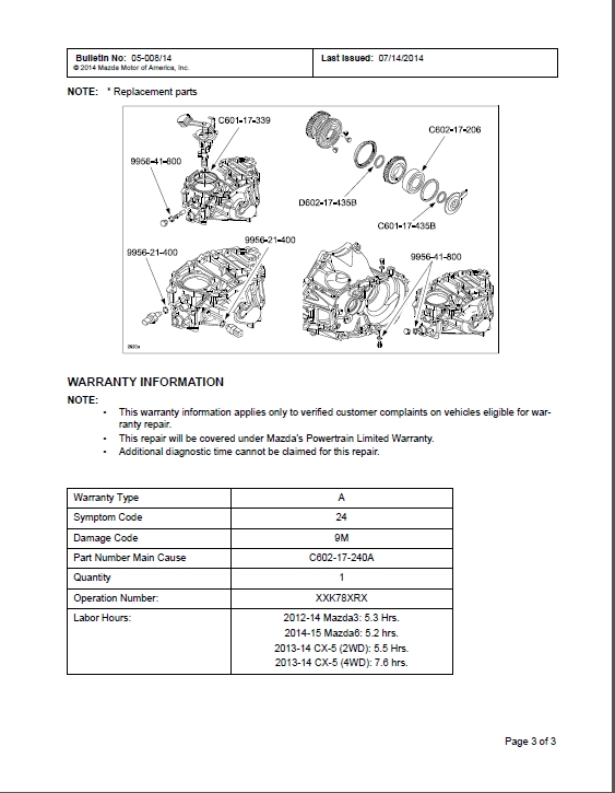

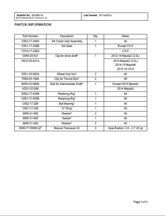

Postprzez Wojtek » 2 lut 2015, 12:32
Notę wrzucam na nasz serwer:
05-008-14-2920.pdf
(210.96 KiB) Pobrane 99 razy
