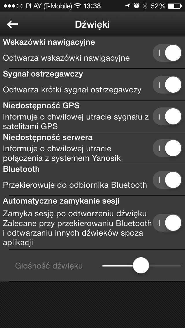

Czy ktoś może wie jak należy skonfigurować yanosika, żeby podawał komunikaty w trakcie słuchania radia? Łączę telefon z samochodem po bluetooth, telefon z androidem.

demonst napisał(a):Czy ktoś może wie jak należy skonfigurować yanosika, żeby podawał komunikaty w trakcie słuchania radia? Łączę telefon z samochodem po bluetooth, telefon z androidem.
Ustawienia –> Dźwięki –> Kanał Audio – Alarmy. Jedyny "minus" jest taki, że jak w aucie masz przełączone źródło na BT, to komendy Yanosika płyną zarówno z głośników samochodu jak i telefonu – da się z tym żyć:)

Trochę lipa, bo wtedy dźwięk idzie przez głośnik na telefonie. Chciałbym, żeby szedł przez głośniki samochodu, a po zakończeniu wrócił do odtwarzania muzyki z radia.
demonst napisał(a):Chciałbym, żeby szedł przez głośniki samochodu, a po zakończeniu wrócił do odtwarzania muzyki z radia.
Radio to w BM tylko i aż zwykły kanał input. A infotainment system nie wspiera miksowania kanałów wejściowych. Nie ma zatem możliwości sprostać twoim oczekiwaniom.
Nie do końca. W ustawieniach Yanosika, w dźwiękach uruchomić przekierowanie do odbiornika Bluetooth. W momencie nadawania komunikatu jest on wysyłany po BT, a system multimedialny m3 odbiera to jako połączenie telefoniczne.
W takim przypadku odtwarzanie radia jest wstrzymane i po komunikacie z yanosika powraca. Komunikat jest odtwarzany tylko i wyłącznie na głośnikach auta.
am86 napisał(a):Nie do końca. W ustawieniach Yanosika, w dźwiękach uruchomić przekierowanie do odbiornika Bluetooth. W momencie nadawania komunikatu jest on wysyłany po BT, a system multimedialny m3 odbiera to jako połączenie telefoniczne.
I to rzeczywiście działa, czy to tylko teoria? U mnie nie chciało w ten sposób działać, komunikaty szły w próżnię, cały czas odtwarzane było radio lub USB. Zadowoliłem się komunikatami Yanosika z głośnika telefonu, w ten sposób przynajmniej w ogóle je słyszę.

am86 napisał(a):Czy pisanie teorii miałoby sens?U mnie działa to w praktyce. musiałem jedynie przełączyć to przekazywanie na 1
Czy mógłbym prosić o konkretne ustawienia z zakładki dźwięk i z zakładki bluetooth ?
