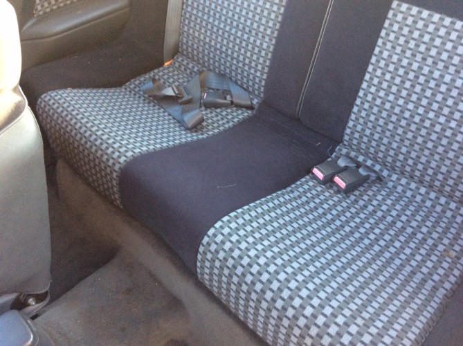

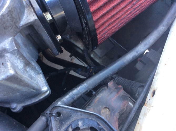

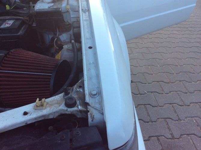

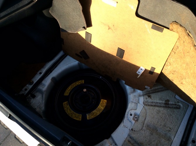

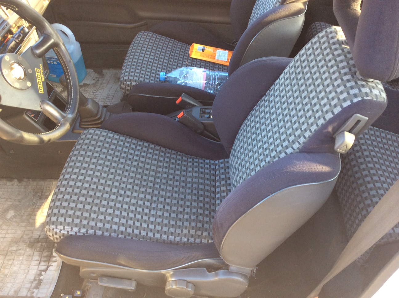

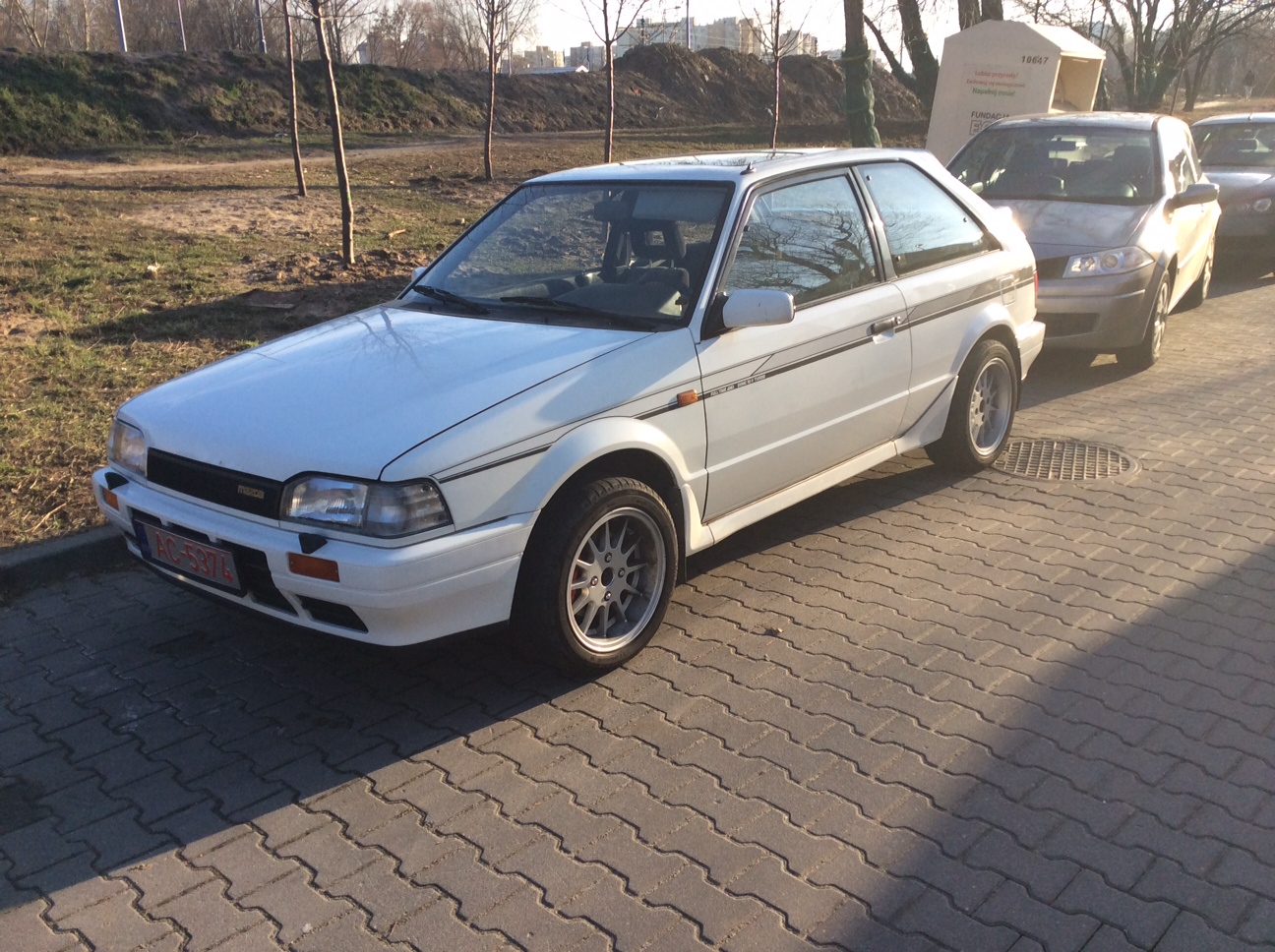

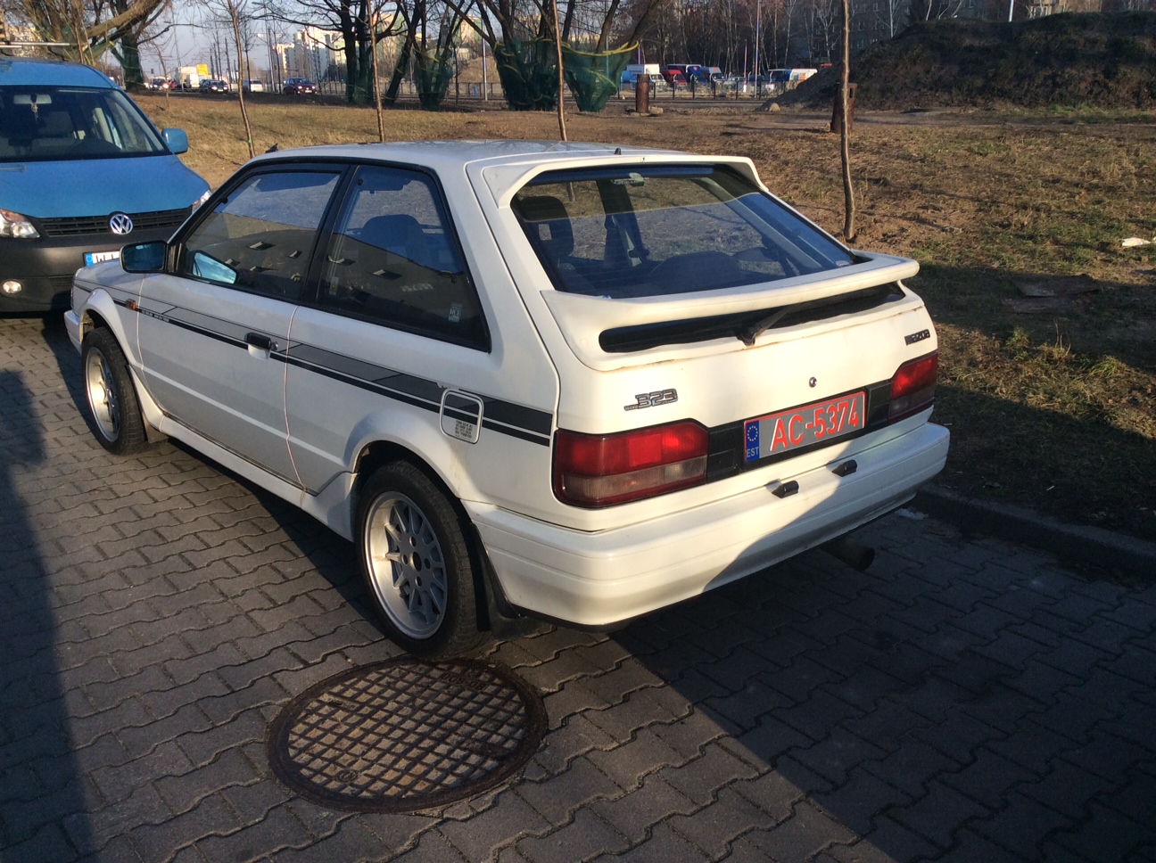

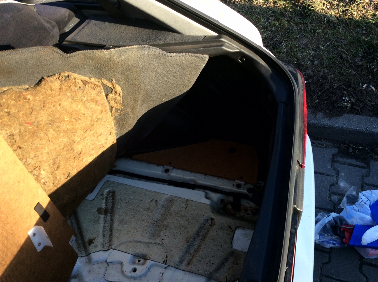

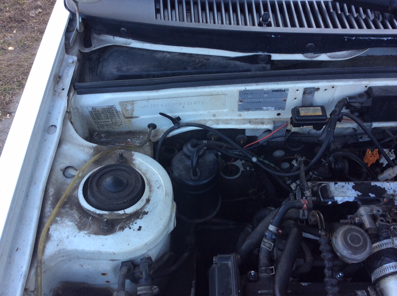

Udało się kupić rodzynka .Auto do małej kosmetyki. 99000 tyś przebiegu.
Od poniedziałku pcham na warsztat i troszkę modyfikacji.Co i jak ,będę informował na bieżąco.
Coś o aucie.Samochód przez ostatnie 10 lat stał w garażu i raz na jakiś czas odpalany i jeżdżony.Dwóch właścicieli.Pochodzenie Szwecja.Sprowadzony do Estonii i tam odkupiony przeze mnie.Wymieniono:olej,filtry, świece ,płyn hamulcowy,oleje w przekładniach,płyn chłodniczy.pasek .
Pomimo zapewnień właściciela kupiłem to i owo:–).Silnik po przejechaniu 1000 km zaczął kopcić jak smok.Remont już czeka.Część gratów kupiona.
Na pierwszy ogień idzie silnik. Później do stanu fabrycznego przywrócę nadwozie.Zakres prac będzie udokumentowany zdjęciami i wrzucany na bieżąco.

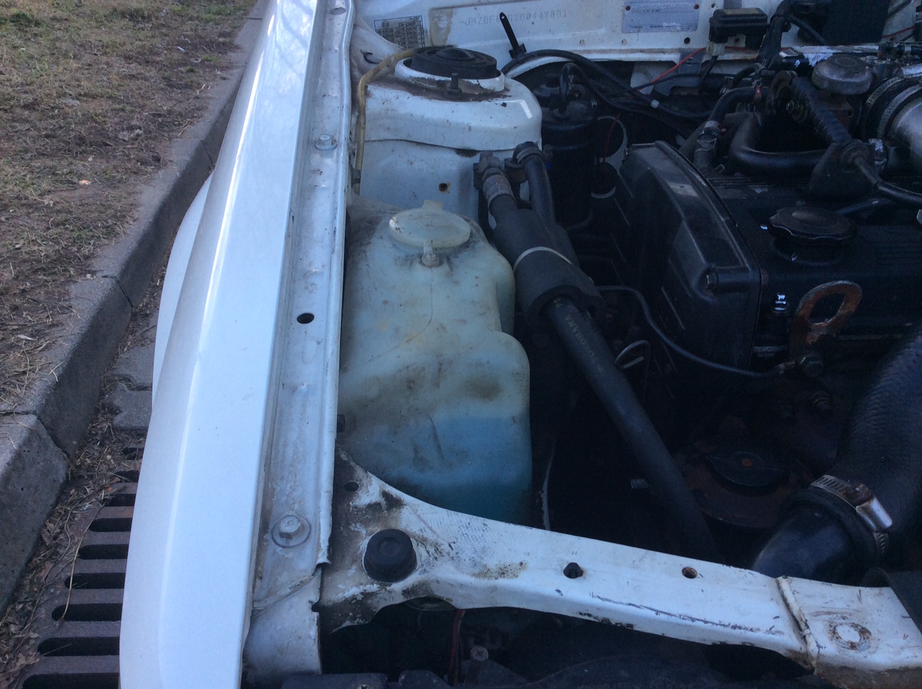

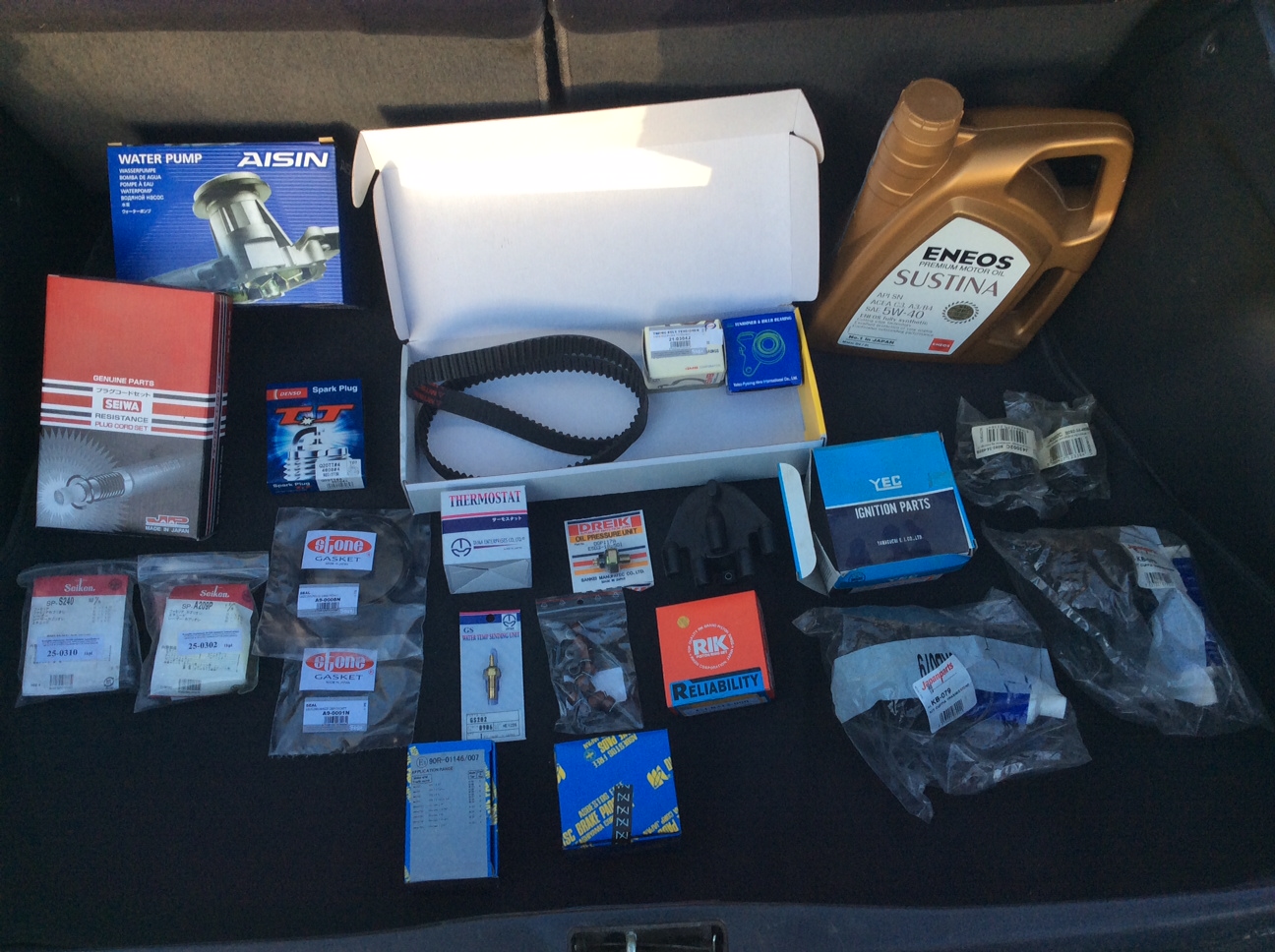

Troszkę gratów,tanie jak barszcz.Ktoś coś potrzebuje niech zadzwoni lub napisz na maila.

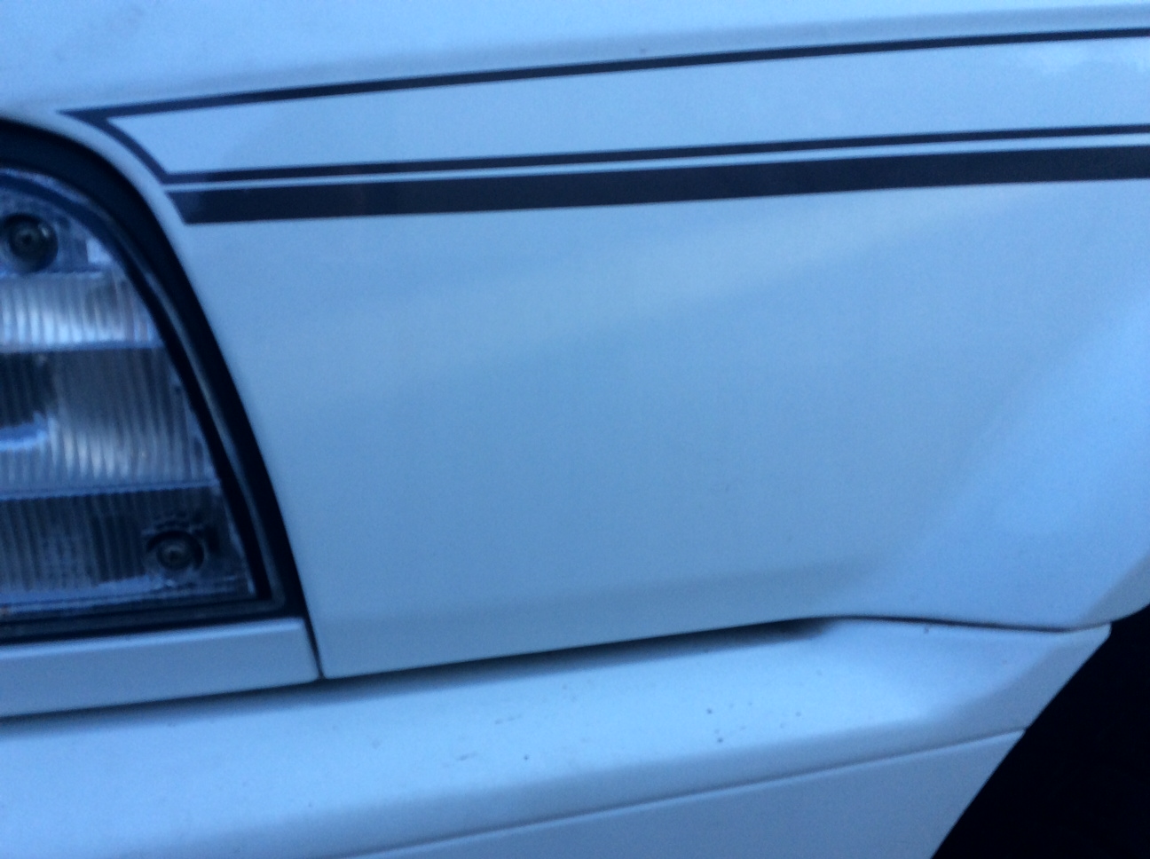

Wpadła w moje ręce przez przypadek.Żal było,by się marnowała.Cena?Cena to będzie jak wrócę do stanu fabrycznego.Wszystkie graty będą wyrzucone.Zostanie goła karoseria,usunięte wszelkie oznaki korazji.Lakier usunięty Zostanie goła blacha.później odpowiednie podkłady i właściwy lakier.Z racji tego , że Mazda nie posiada już w sprzedaży "kalkomanii" do oklejenia ,zamówiona firma ,zdejmie miarę i wyprodukuje owe naklejki.Maja być w 100% odwzorowane i niczym nie będą się różniły od oryginału.Oby.

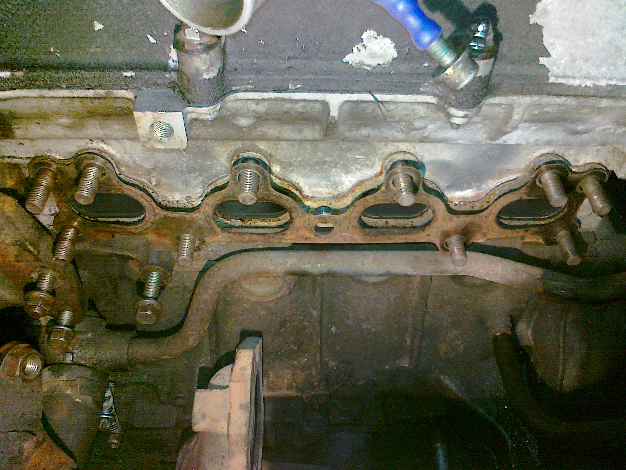

Nie jest źle!Turbo już się regeneruje.Po zdjęciu kolektora na wydechu sucho!Prawdopodobnie silnik jest oki.Robię płukanie silnika , pojeżdżę troszkę i sprawdzę ,czy silnik do roboty.Turbina miała straszne luzy.Puszczała ,bo przed dolotem ,przed przepustnicą -jezioro oleju.

Postprzez DARO MAZDA 323 » 20 sty 2015, 21:04
A mówiłem zacznij od TURBO. Silnik przy tak małym przebiegu bedzie OK.
Zmierz ciśnienie na 4 cylindrach. Nowy rozrząd i uszczelnić silnik.
Pomaluj ładnie pokrywę .
Nie zapominaj o oleju w skrzyni i moście.
pzdr

Postprzez AndrzejCarpasja » 20 sty 2015, 21:14
Dokładnie.Pokrywa będzie zrobiona,rozrząd jest.Jutro zmierzę kompresję i wrzucę opis.
Olej w skrzyni i przekładniach -obowiązkowe.Już kupione:–)
