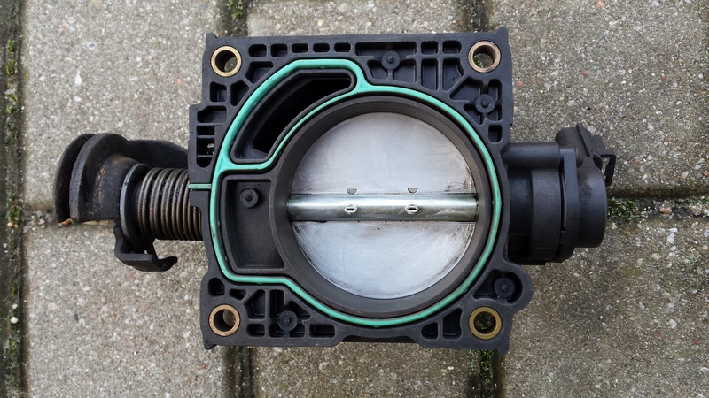

Tak jak wczoraj pisałem wrzucam zdjęcia mojej przepustnicy:
przed:
i po:
Teraz moja mazda to nie to samo auto. Wreszcie się nie stresuje przy przerzucaniu/redukowaniu biegów.

przed:
i po:

Wojtek napisał(a):Wyczyść przepustnicę
bary75 napisał(a):Wyczyściłem dzisiaj przepustnice i dodatkowo psiknąłem jeszcze spray'em na przepływomierz powietrza.
No nareszcie...
bary75 napisał(a):Teraz moja mazda to nie to samo auto. Wreszcie się nie stresuje przy przerzucaniu/redukowaniu biegów.
