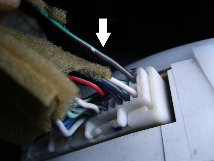

Witam Panowie, po rozebraniu i sprawdzeniu niemalże połowy auta, doszedłem do rozwiązania mojego problemu z obrotami, o czym pisałem kilka postów wyżej.
Otóż całym winowajcą okazał się prędkościomierz. Gdzieś wyczytałem, że sygnał prędkości pojazdu idzie z czujnika ABS do licznika, a następnie do komputera PCM. Więc wykręciłem zegary, odpinałem po kolei wtyczki (są trzy) i mam
W czasie jazdy obroty idealne
Obejrzałem licznik pod lupą, ale nie znalazłem żadnego uszkodzenia, zostaje mi podmiana na inny, bo po odpięciu wtyczki, która powoduje problem, nie działa temperatura, poziom paliwa i miga kontrolka poduchy.
Obejrzałem licznik pod lupą, ale nie znalazłem żadnego uszkodzenia, zostaje mi podmiana na inny, bo po odpięciu wtyczki, która powoduje problem, nie działa temperatura, poziom paliwa i miga kontrolka poduchy.Zamierzałem kupić inne, ale przedtem połączyłem wtyczkę zegarów z gniazdem za pośrednictwem pojedynczych przewodów i odpinałem po kolei, żeby sprawdzić który z nich stwarza problem. Po odpięciu jednego z nich problem zniknął, a reszta działała jak z podłączoną wtyczką. Przeciąłem i zaizolowałem przewód, który powodował wariacje obrotów i dałem spokój. Nie wiem do czego służył ten przewód, nie mam schematu elektrycznego zegarów. Licznik działa, nic się nie dzieje, auto jeździ poprawnie.
bitelsik napisał(a):Zamierzałem kupić inne, ale przedtem połączyłem wtyczkę zegarów z gniazdem za pośrednictwem pojedynczych przewodów i odpinałem po kolei, żeby sprawdzić który z nich stwarza problem. Po odpięciu jednego z nich problem zniknął, a reszta działała jak z podłączoną wtyczką. Przeciąłem i zaizolowałem przewód, który powodował wariacje obrotów i dałem spokój. Nie wiem do czego służył ten przewód, nie mam schematu elektrycznego zegarów. Licznik działa, nic się nie dzieje, auto jeździ poprawnie.
Pamiętasz kolor kabelka? Pewnie niejedna osoba będzie tam się doszukiwała swojego problemu z obrotami więc szkoda by sobie wszystko cięli
To ten zielony z czerwonym paskiem, druga wtyczka od lewej, górny rząd, pierwszy kabel z prawej.
U mnie po przecięciu pomogło, nie wiem jak to będzie u innych, ale spróbować można.
Zanim przetniesz ten przewód, wypnij całą wtyczkę, przejedź się autem i sprawdź jak się zachowuje obrotomierz. Ja tak zrobiłem, dopiero później szukałem odpowiedniego kabelka.
I ciekawe do czego ten kabel służy, skoro robił u mnie taki bałagan z obrotami...
