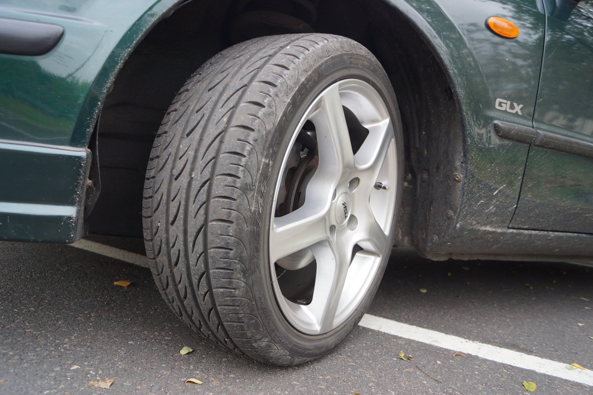

Wczoraj kupiłem felgi TSW APEX 16x7J ET40 z oponami pirelli pzero nero 205/45. Opony mają świetną przyczepność, ciężko ją zerwać w porównaniu z poprzednimi zestawami opon.

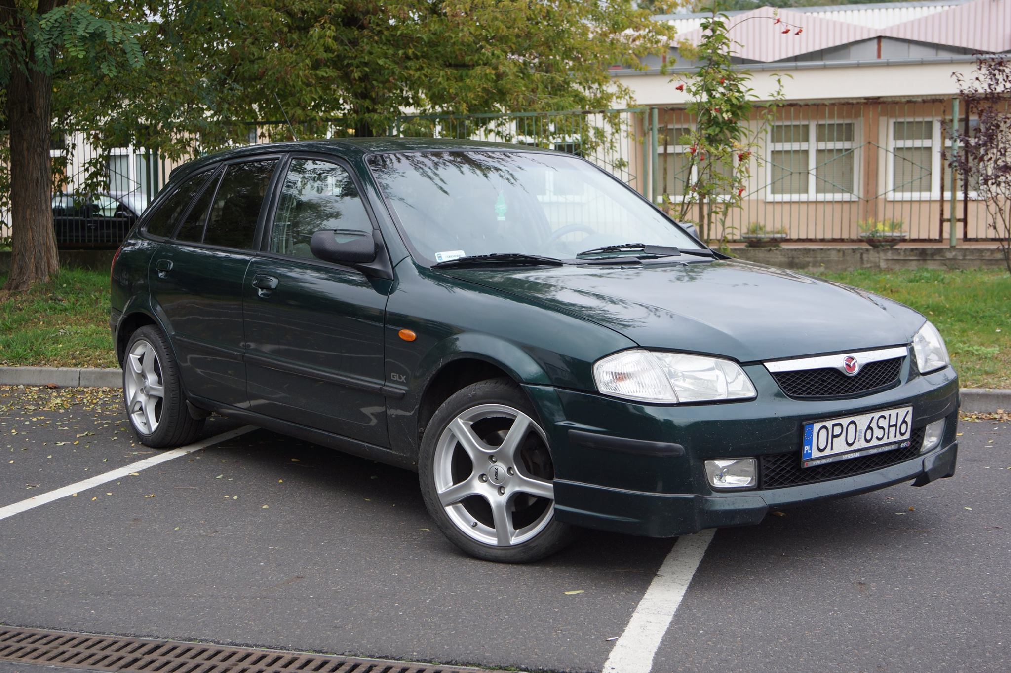

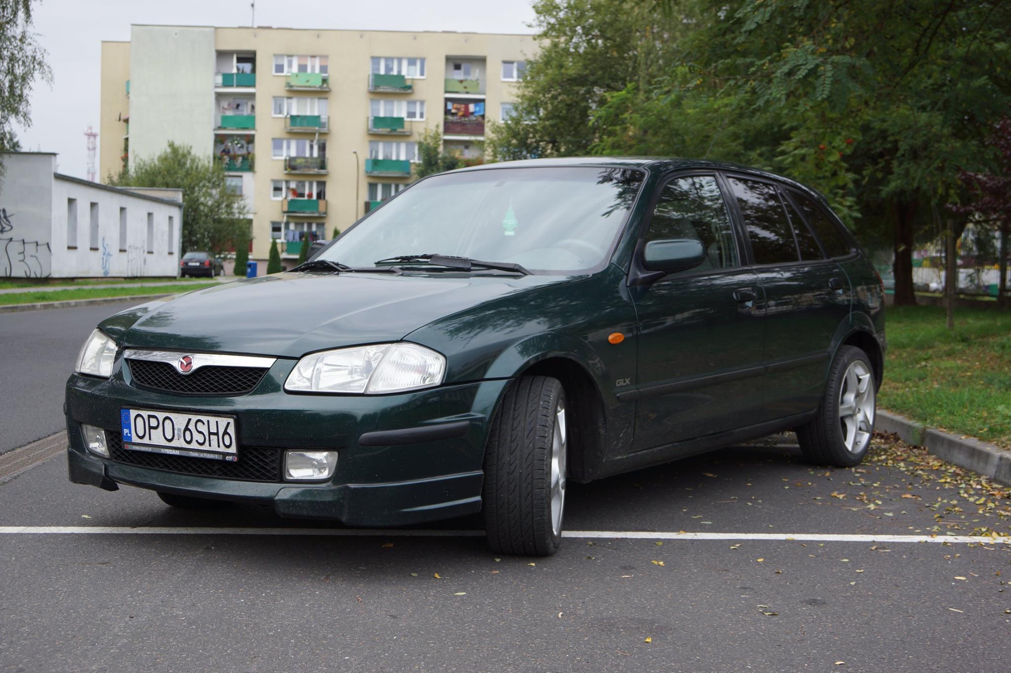

Postprzez dawid075321 » 2 paź 2014, 09:26
Tak jak obiecałem wrzucam fotki w nieco lepszej jakosći <oczko>

Postprzez rafał88 » 2 paź 2014, 18:23
Ales krzywo zaparkowal :P
Felunek na duuzzzzzzzzzzzzy + <spoko>

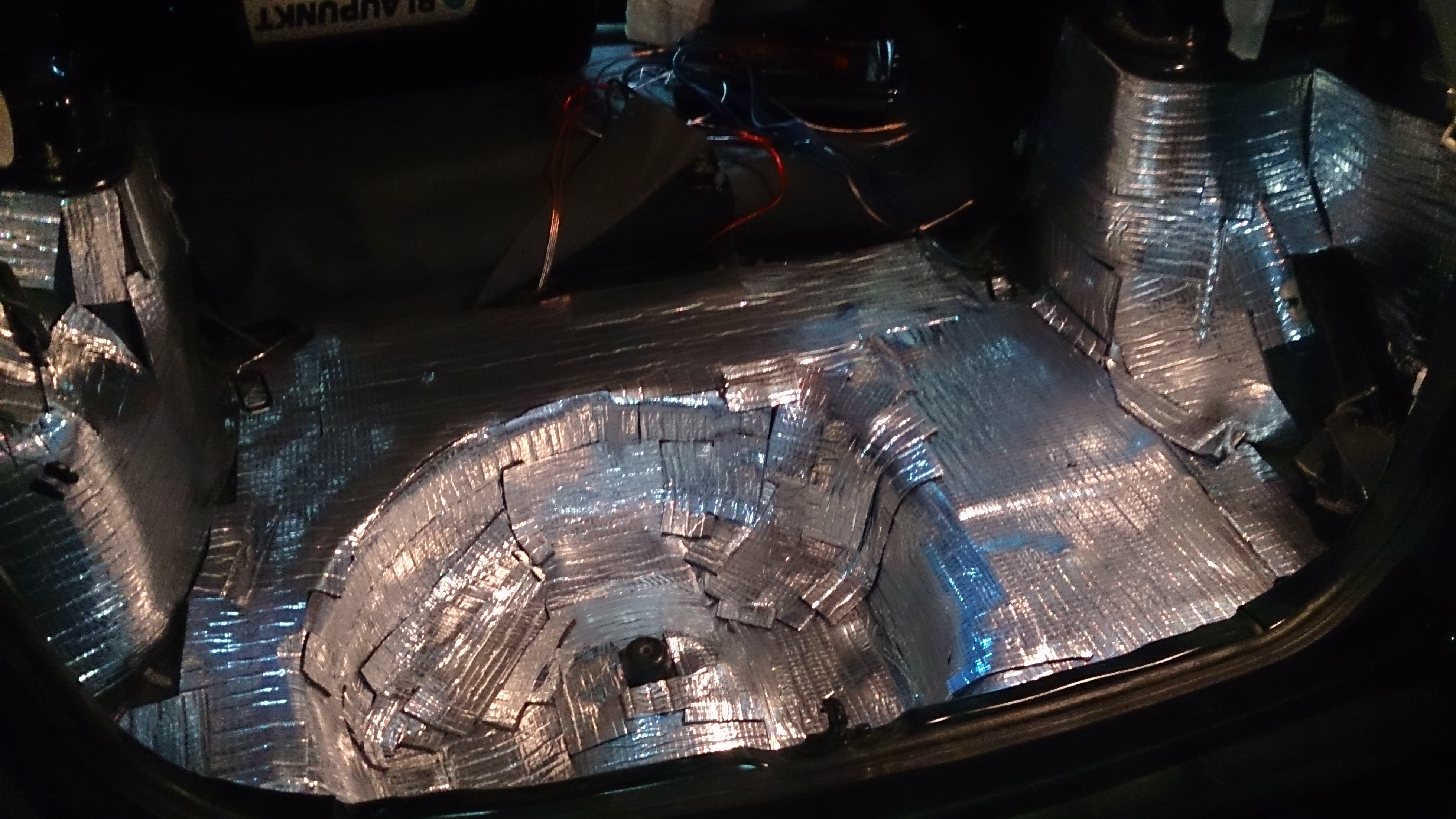

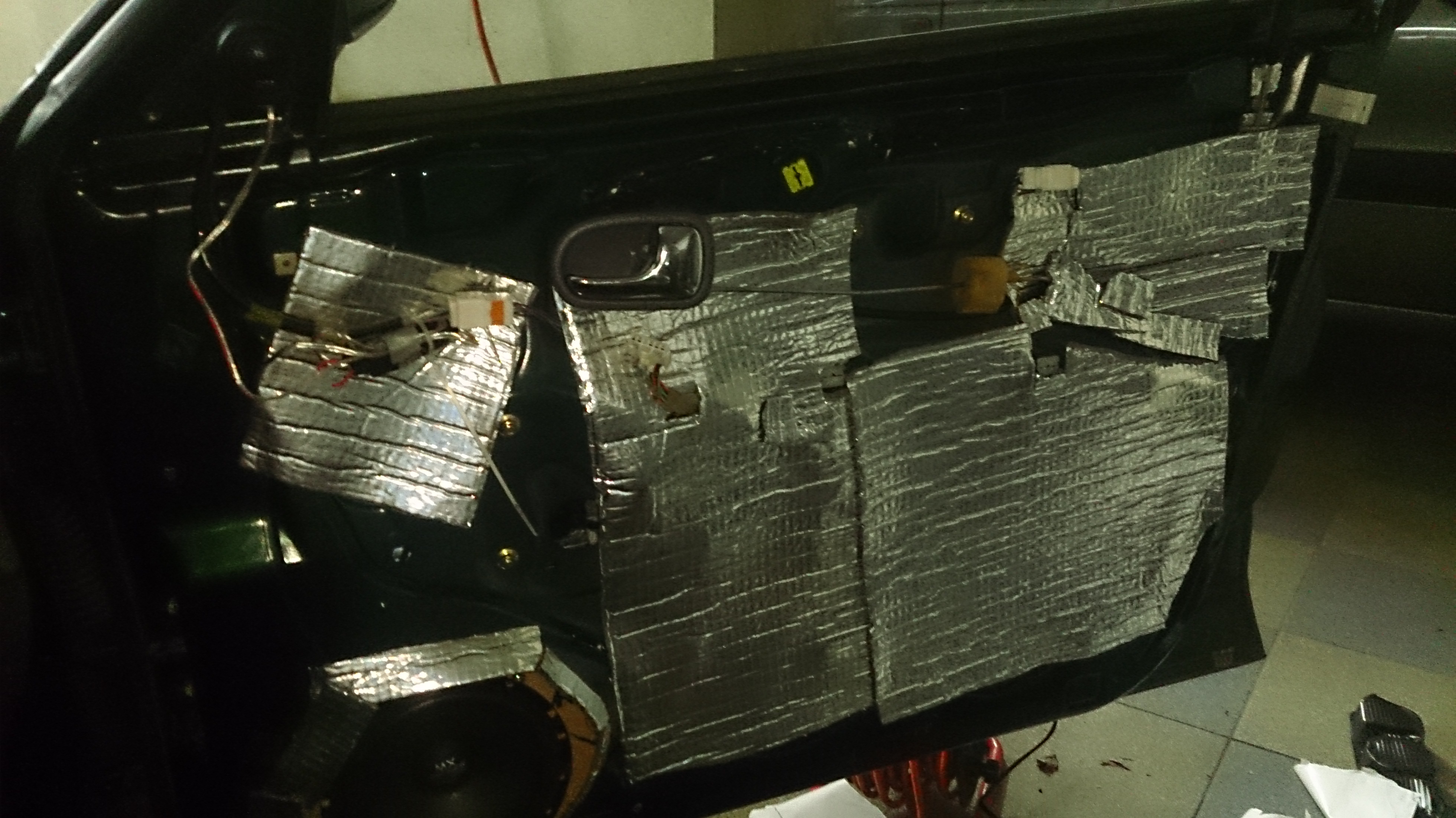

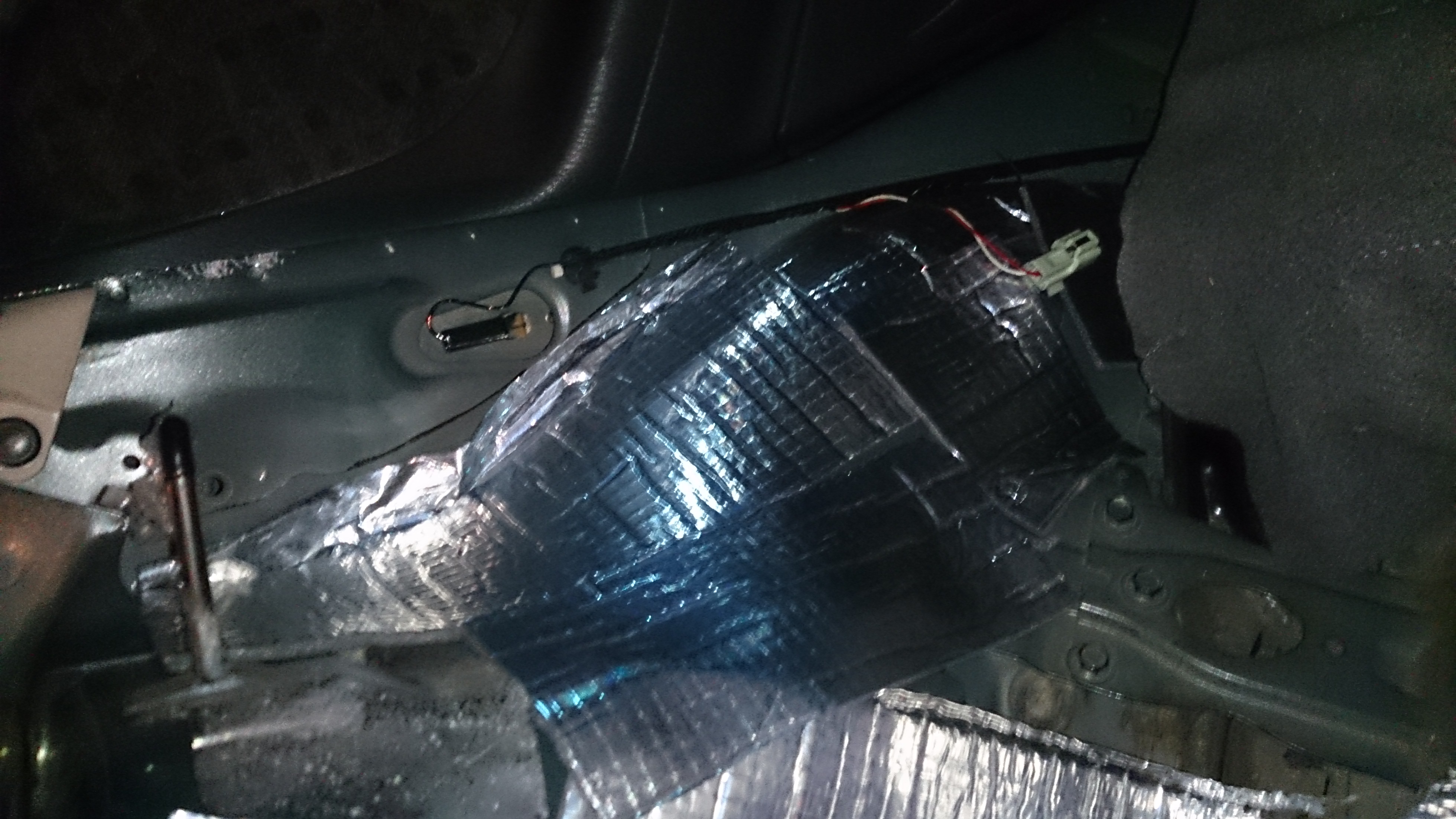

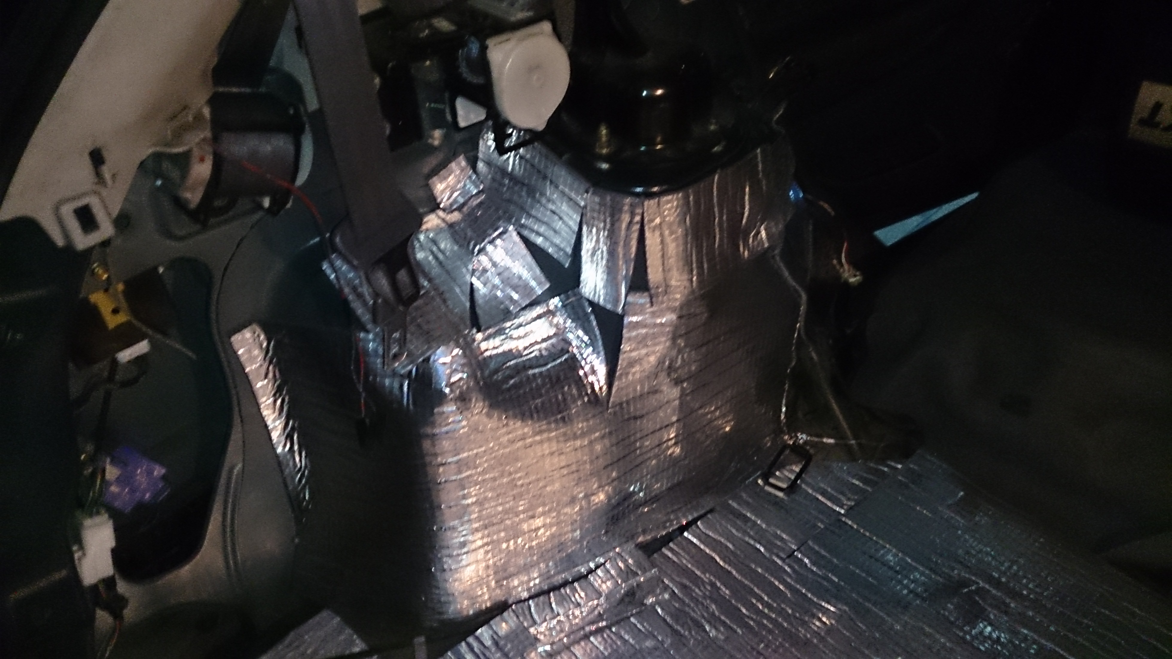

Mały update. Zamontowałem nowy odseparowany zestaw audio marki Audio System MX 165de na przód podpięty pod wzmacniacz Megavox 4 kanałowy i w bagażniku subwoofer blaupunkt 700w.
Wygluszyłem drzwi,podłogę bagażnika i tylne nadkola pianką 5mm. Radio JVC KD-R332. Kabel zasilający wzmacniacz z czystej miedzi.
Przy okazji na nowo położyłem folię na lewych tylnych drzwiach i teraz wygląda to jak powinno,bo wyjąłem szybę z drzwi. Z tyłu zostały fabryczne głośniki, może później wpadną nowe.
Ogólnie cały zestaw gra jak dla mnie bardzo dobrze. Przód gra czysto i głośno a subwoofer dodaję niezłego basu.
Tylne drzwi w połowie prac. Kable do wmacniacza na przyszłość położyłem też z tyłu
Prawe nadkole
Lewe
Podłoga

Postprzez Piotrek_323 » 1 lis 2014, 15:31
ale polepione :D

Postprzez dawid075321 » 1 lis 2014, 19:12
Ważne,że działa :D

Postprzez dawid075321 » 24 sty 2015, 09:04
Wygłuszać warto lecz ja poszedłem inną drogą i wybrałem lekką piankę 5mm
chyba jednak lepsze były by gumowe maty i tak zrobię na podłodze.
Roboty dużo na wyłożenie tej pianki ale efekt mizerny. Drzwi całe pracują, słychać jak blacha chodzi kiedy gra muzyka. Ogólnie jak się stanie obok auta kiedy jest włączone radio to słychać jak plastiki bagażnika trzeszczą, spojler klapy jakieś listwy wokół szyb itp.
