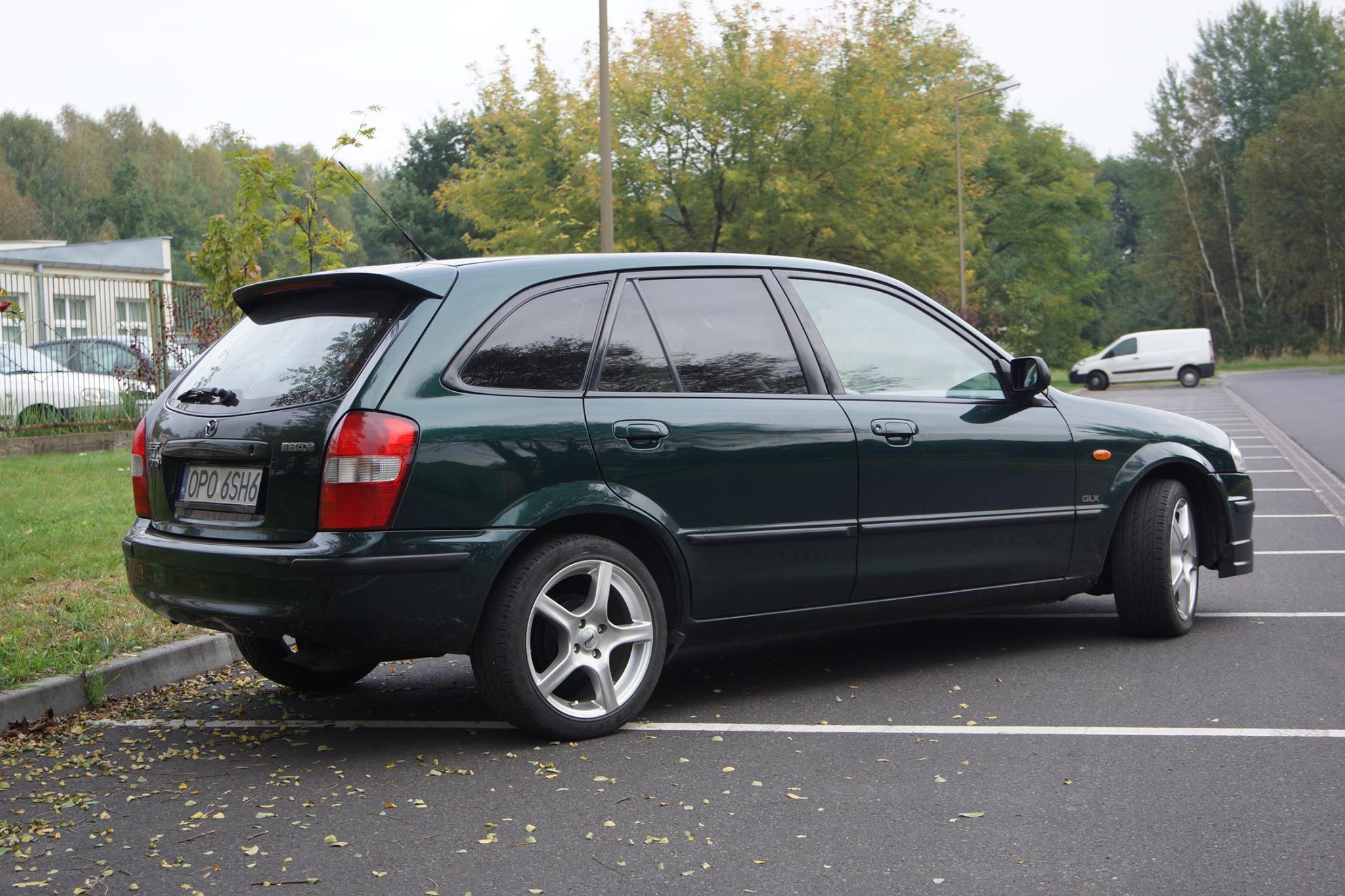

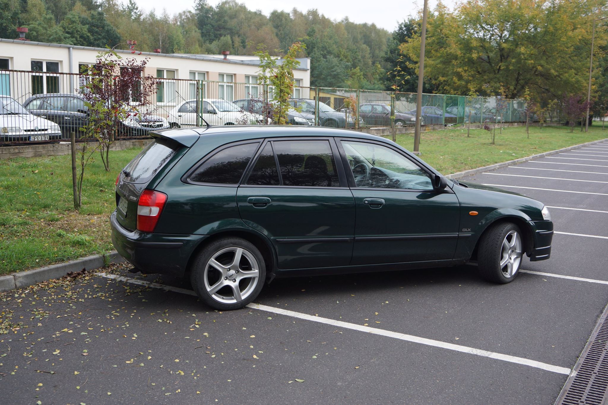

Małe zmiany. Przyciemnienie jak na razie nie udolnie szyb ale efekt z daleka całkiem w porządku
Nowe żarówki. Postojówki philips blue vision- myślałem, że będą lepsze, zbyt żółte światło dają. H4 Osram night breaker plus – w porządku są, fajny biały kolor, nic poza tym.
Nowy zawór TCV z Opla. Zrobiona traska do Belgii w obie strony bez żadnych problemów, czyszczenie SPV oraz sitek na pompie.
Regulacja zaworów wraz z wymianą podkładek pod wtryskami i przelewami, dymienie spod korka wlewu oleju ustało oraz przestało zżerać olej. Na trasie cały czas 140-150km/h i nie ubyło ani kropli. Wcześniejsza podróż za granicę przed regulacją skutkowała ubywaniem oleju.
Kolejna już regeneracja alternatora mam nadzieję, że ostatnia
No i podstawa czyli filtry powietrza, paliwa i oleju razem z olejem mobil 1 10w40

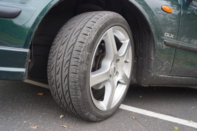

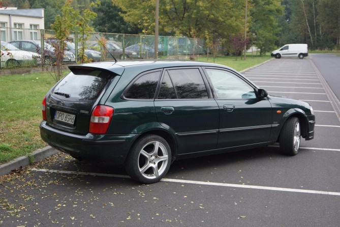

Wczoraj kupiłem felgi TSW APEX 16x7J ET40 z oponami pirelli pzero nero 205/45. Opony mają świetną przyczepność, ciężko ją zerwać w porównaniu z poprzednimi zestawami opon.
W poniedziałek wizyta u mechanika na wymianę sworzni wahaczy i innych drobiazgów w zawieszeniu
Póki co oporniki w ogóle nie są założone, nie czuję potrzeby. Spalanie w trasie jakie osiągnąłem to 5l/100km z pełnym bakiem bagażnikiem wypchanym po dach i 3 osobami na pokładzie z prędkością ok.120-125km/h
Przy szybszej jeździe ok. 135-150km/h z tym samym zestawem w aucie spalanie średnie 5.8l/100km
Na niemieckiej autostradzie rozpędziłem się do 195km/h i jakbym miał miejsce to by troszkę poszła jeszcze :D
Póki co jedna fotka, później jakaś mała sesja z profesjonalnym fotografem. Oceniajcie i komentujcie!

nie widzę jeszcze dokładek na progi...na auto z nimi,
fele <spoko>

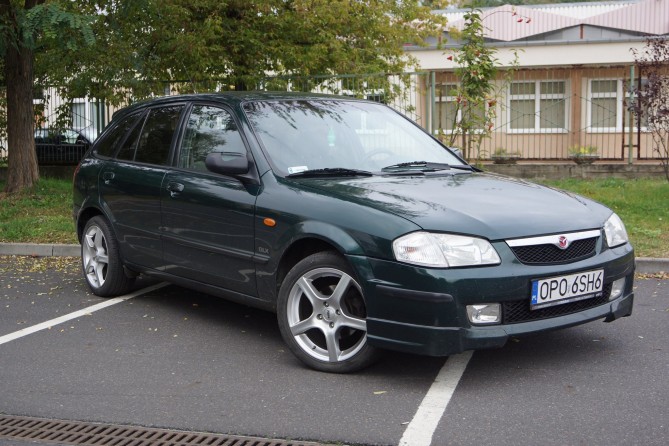

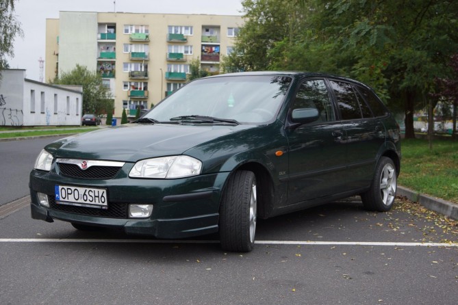

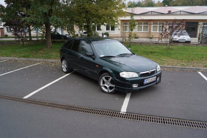

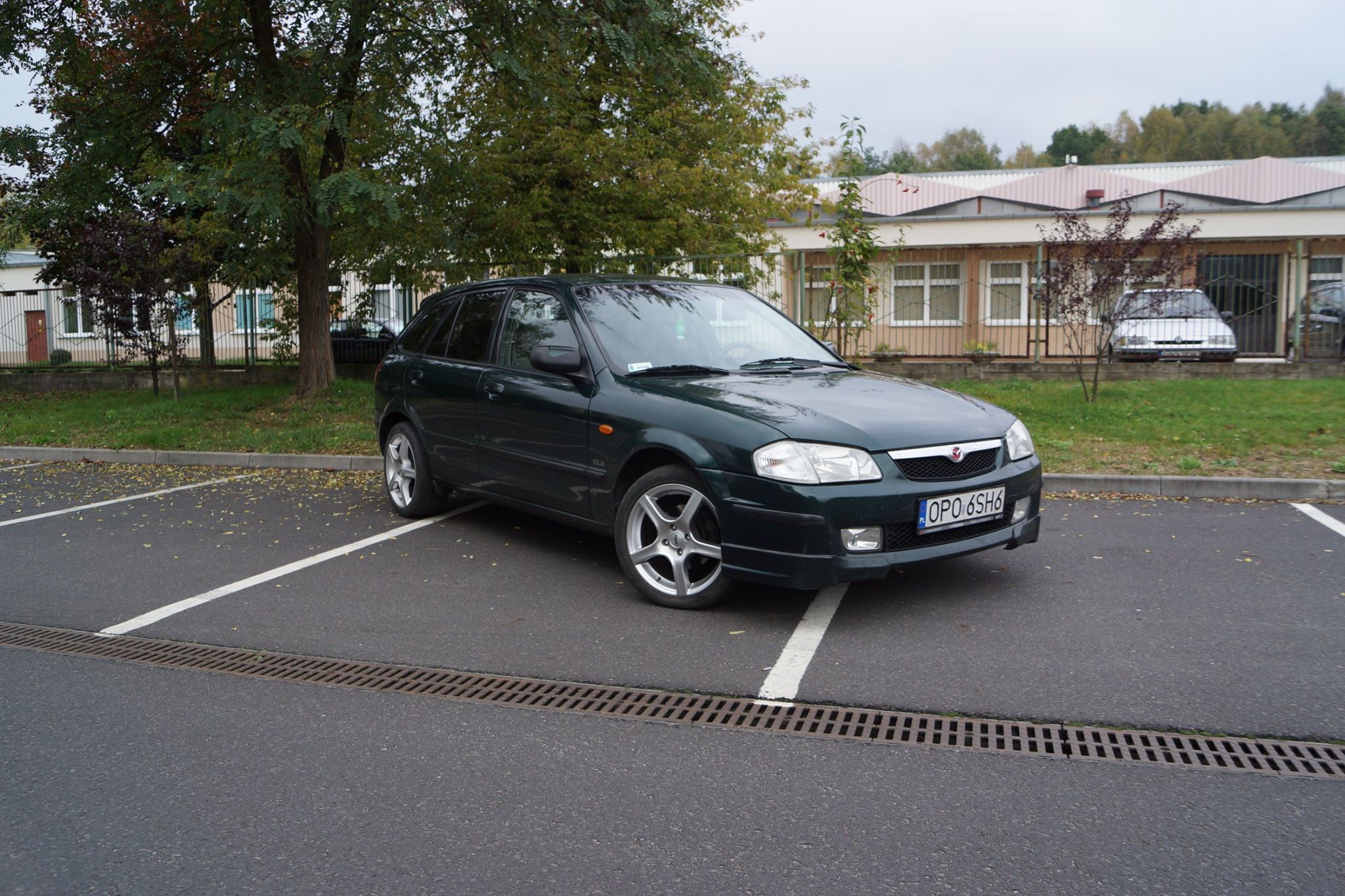

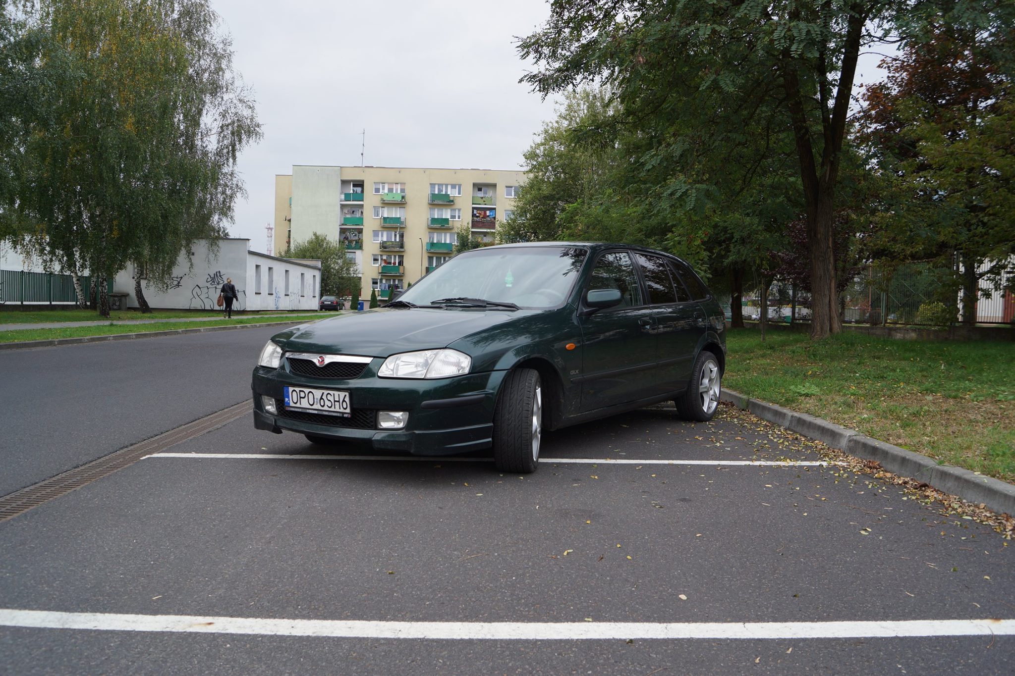

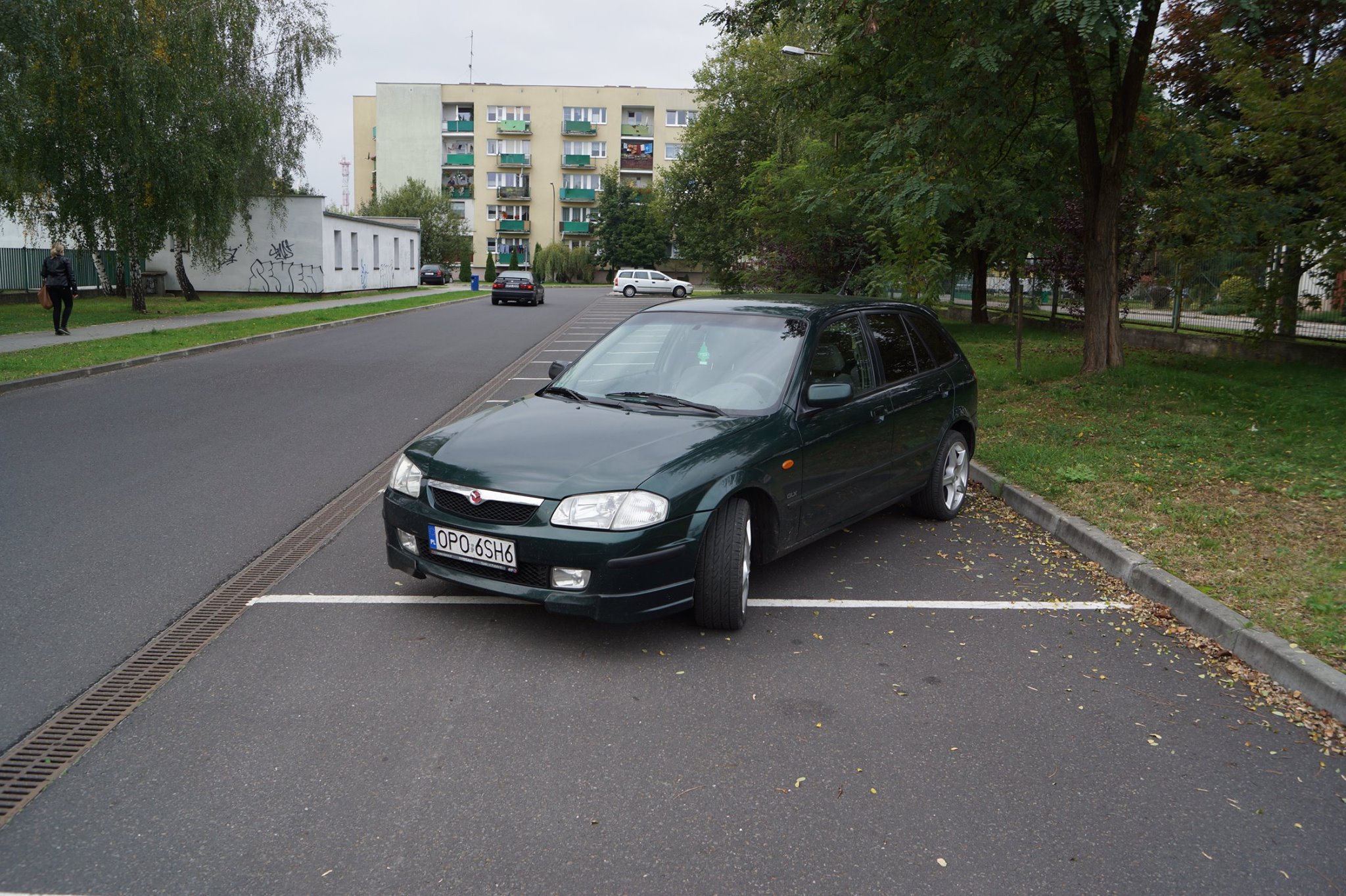

Tak jak obiecałem wrzucam fotki w nieco lepszej jakosći <oczko>

Postprzez rafał88 » 2 paź 2014, 19:23
Ales krzywo zaparkowal :P
Felunek na duuzzzzzzzzzzzzy + <spoko>

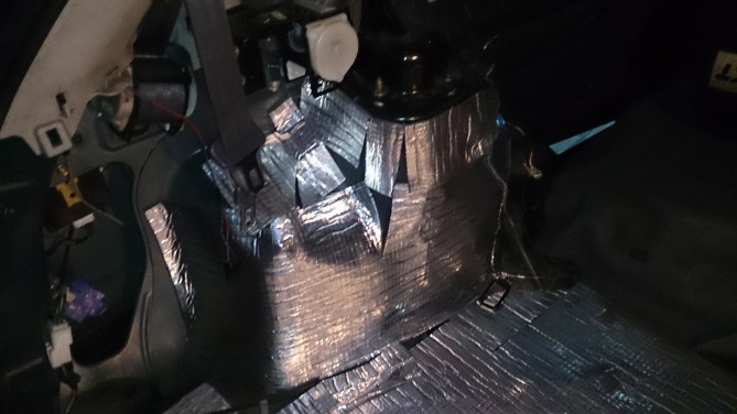

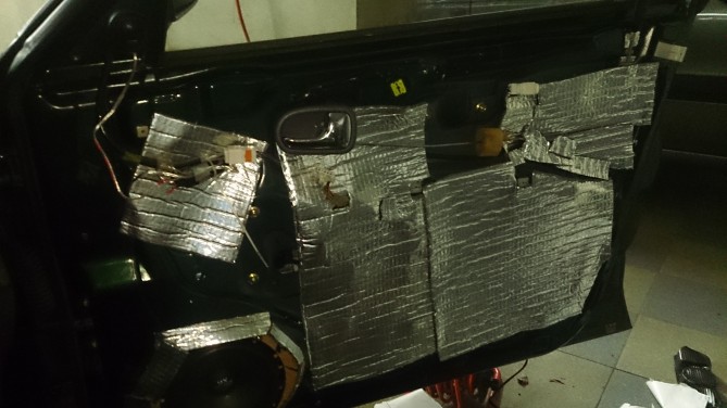

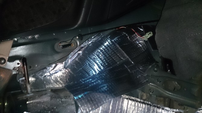

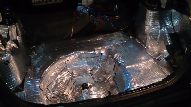

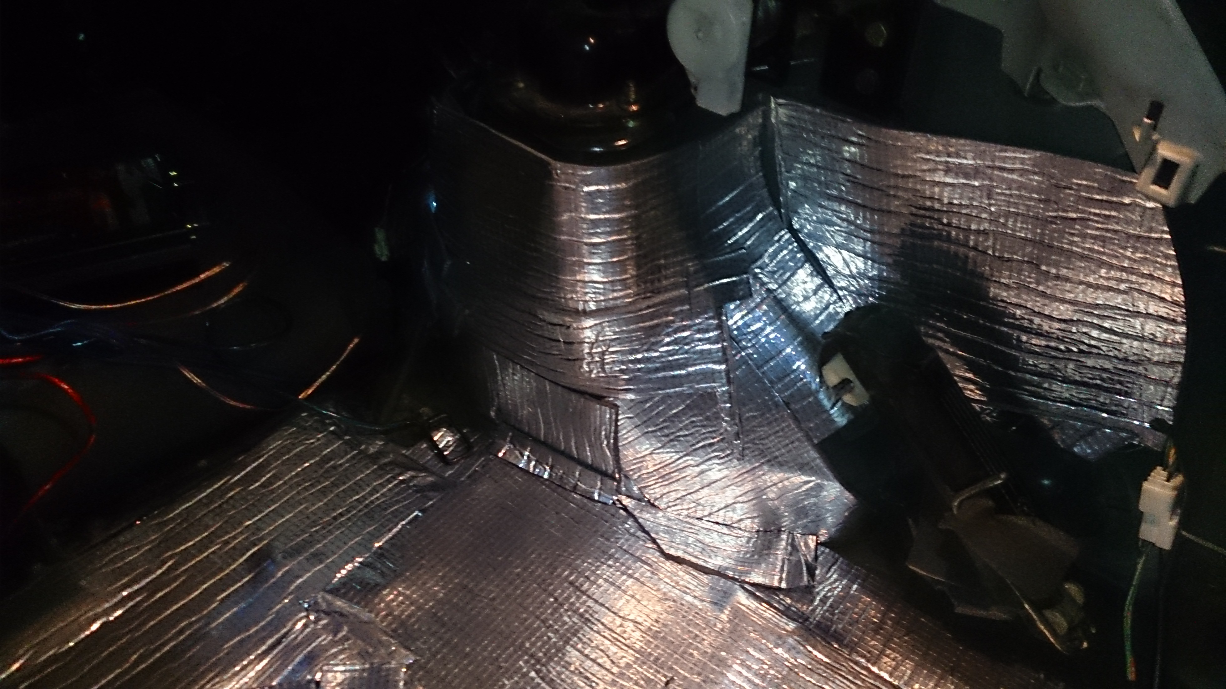

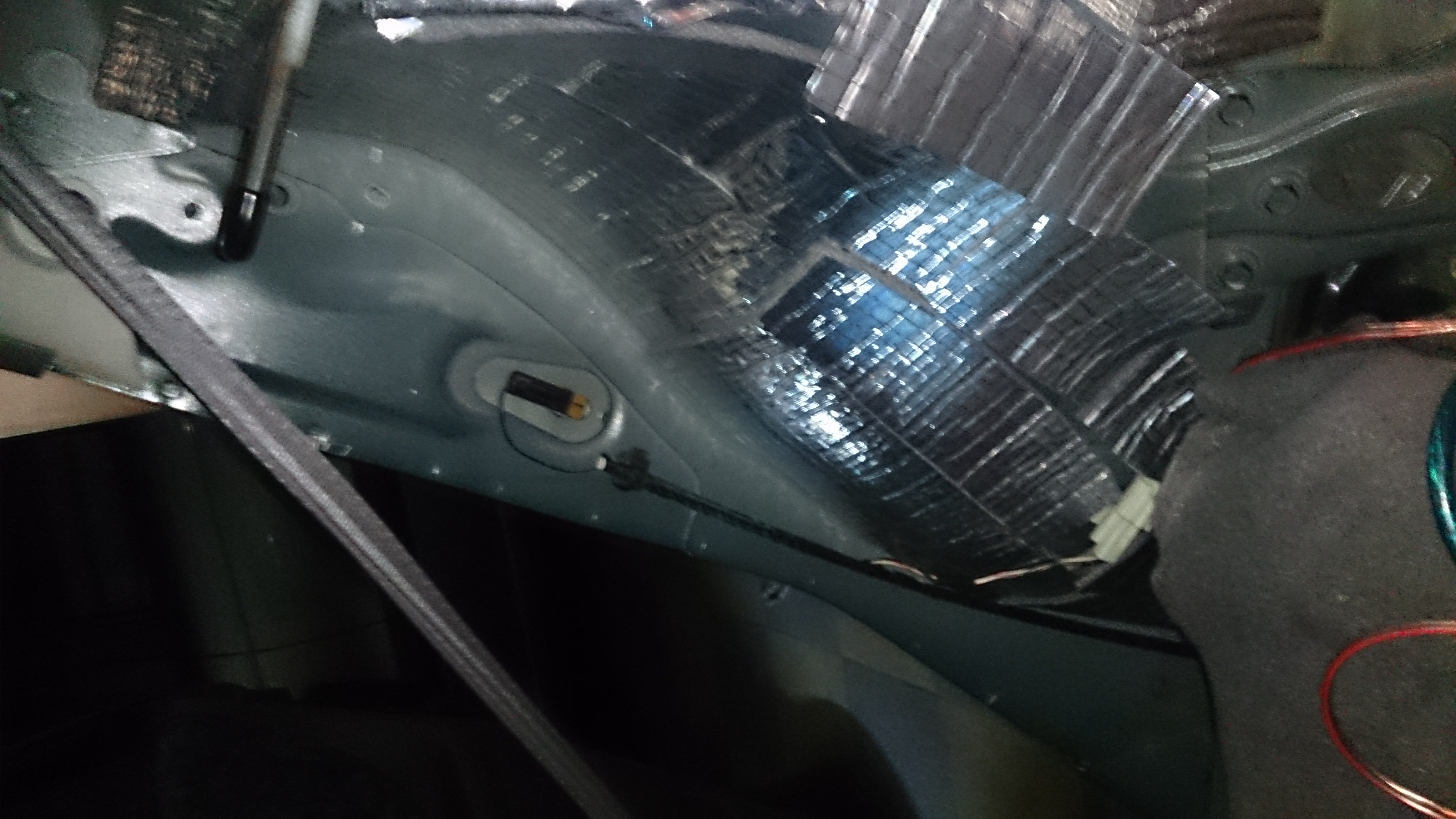

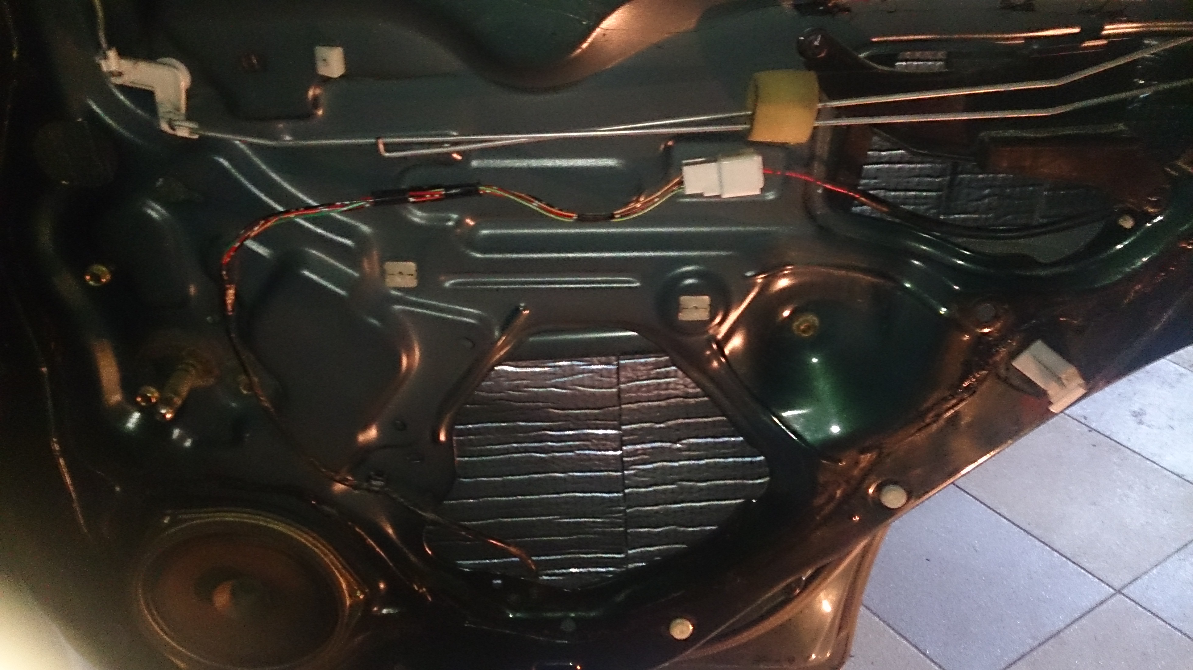

Mały update. Zamontowałem nowy odseparowany zestaw audio marki Audio System MX 165de na przód podpięty pod wzmacniacz Megavox 4 kanałowy i w bagażniku subwoofer blaupunkt 700w.
Wygluszyłem drzwi,podłogę bagażnika i tylne nadkola pianką 5mm. Radio JVC KD-R332. Kabel zasilający wzmacniacz z czystej miedzi.
Przy okazji na nowo położyłem folię na lewych tylnych drzwiach i teraz wygląda to jak powinno,bo wyjąłem szybę z drzwi. Z tyłu zostały fabryczne głośniki, może później wpadną nowe.
Ogólnie cały zestaw gra jak dla mnie bardzo dobrze. Przód gra czysto i głośno a subwoofer dodaję niezłego basu.
Tylne drzwi w połowie prac. Kable do wmacniacza na przyszłość położyłem też z tyłu
Prawe nadkole
Lewe
Podłoga

Postprzez Piotrek_323 » 1 lis 2014, 16:31
ale polepione :D

Ważne,że działa :D

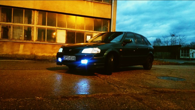

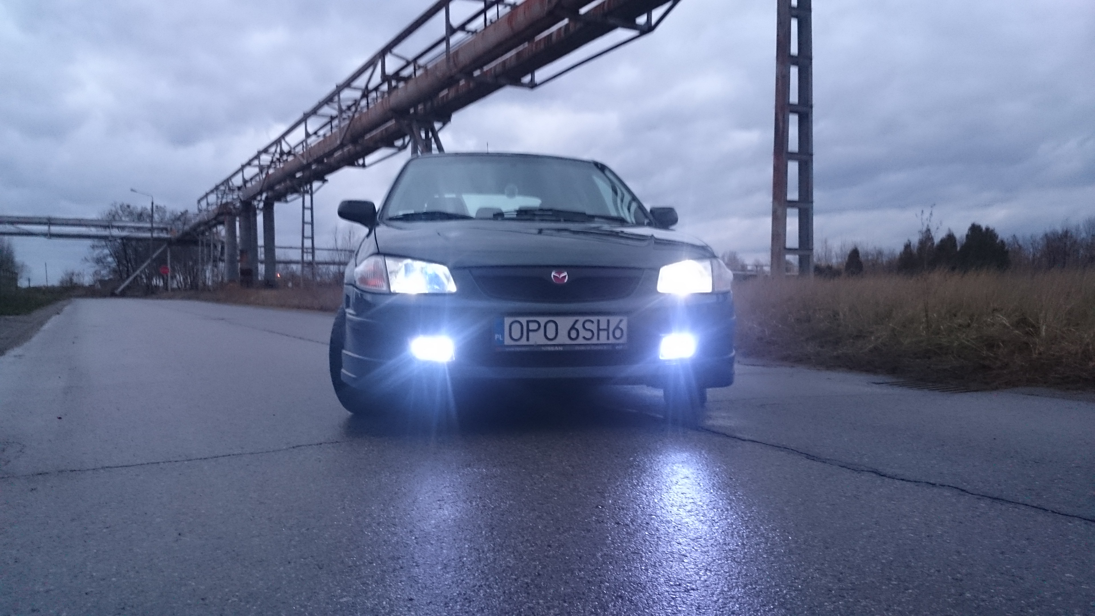

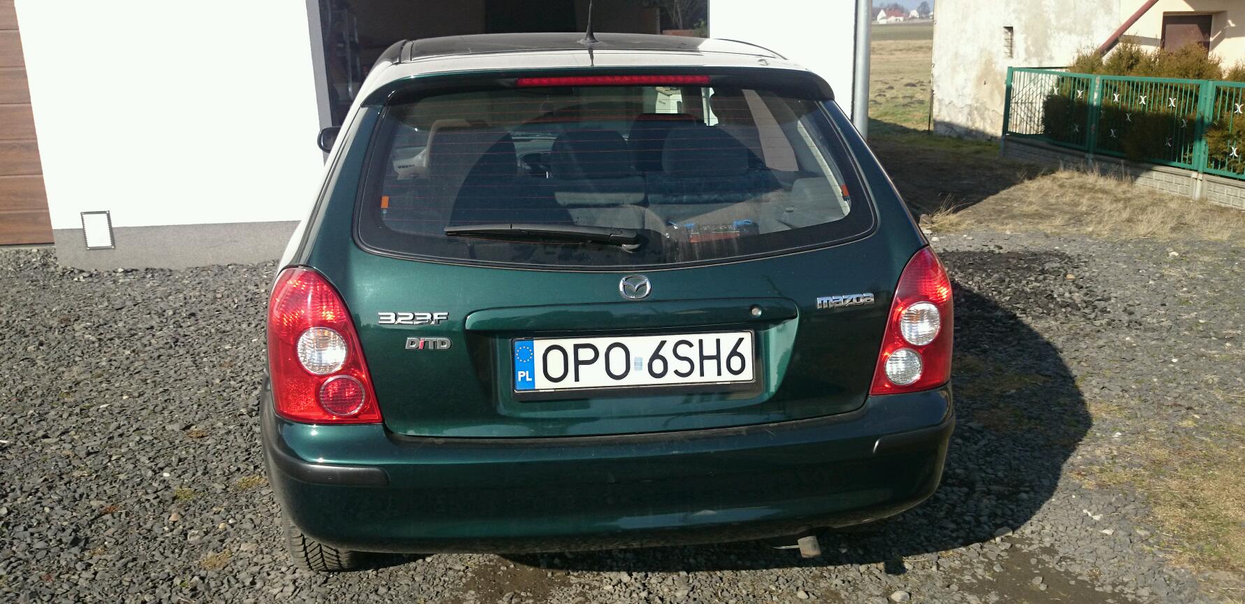

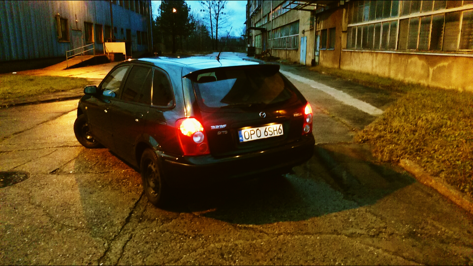

Z małych zmian to ostatnio zamontowalem ledowe żarówki w halogenach i postojowkach
Nowe lampy na aucie wyglądają tak :D

Postprzez Rosin » 12 sty 2015, 20:48
Dobrze, że ta pomarańczowa folia wyleciała bo jakoś niespójnie to wyglądało :| Jakie żarówki w halogeny wrzuciłeś? U siebie miałem oklejać halogeny na zółto ale chyba zrezygnuję z tego pomysłu i zrobie tak jak u CIebie ;) skąd Wy wynajdujecie takie ciekawe fanty, jak ja szukam czegoś to albo nie ma albo takie pieniądze że ręce opadają :D fajny klekot <spoko>

Postprzez dawid075321 » 13 sty 2015, 01:17
Żarówki to ledy 26smd ale na następny raz kupię minimum 50, fajnie widać w dzień ale o halogenach w nocy można zapomnieć

Postprzez Rosin » 13 sty 2015, 16:56
To bardziej jako dzienne teraz te halo ;) gdzies słyszałem że nie mozna mieć dziennych w halogenach, ale mój kumpel w Ibizie ma tak ze dwa lata juz i nigdy nie miał problemu z tym ;) nie wiem jak przegląd ;)

Postprzez dawid075321 » 14 sty 2015, 00:16
Na przeglądzie bez problemu przechodzi

Ładny kolorek autka hihi <lol> Felgi ładne. Trochę zabawy z wygłuszaniem ale moim zdaniem warto. Też mnie to czeka.

Wygłuszać warto lecz ja poszedłem inną drogą i wybrałem lekką piankę 5mm
chyba jednak lepsze były by gumowe maty i tak zrobię na podłodze.
Roboty dużo na wyłożenie tej pianki ale efekt mizerny. Drzwi całe pracują, słychać jak blacha chodzi kiedy gra muzyka. Ogólnie jak się stanie obok auta kiedy jest włączone radio to słychać jak plastiki bagażnika trzeszczą, spojler klapy jakieś listwy wokół szyb itp.

Doświadczenia innych osób, które wygłuszały są bezcenne. Dzięki temu nie popełnia się tych samych błędów. Fajnie że ludzie opisują swoje doświadczenia

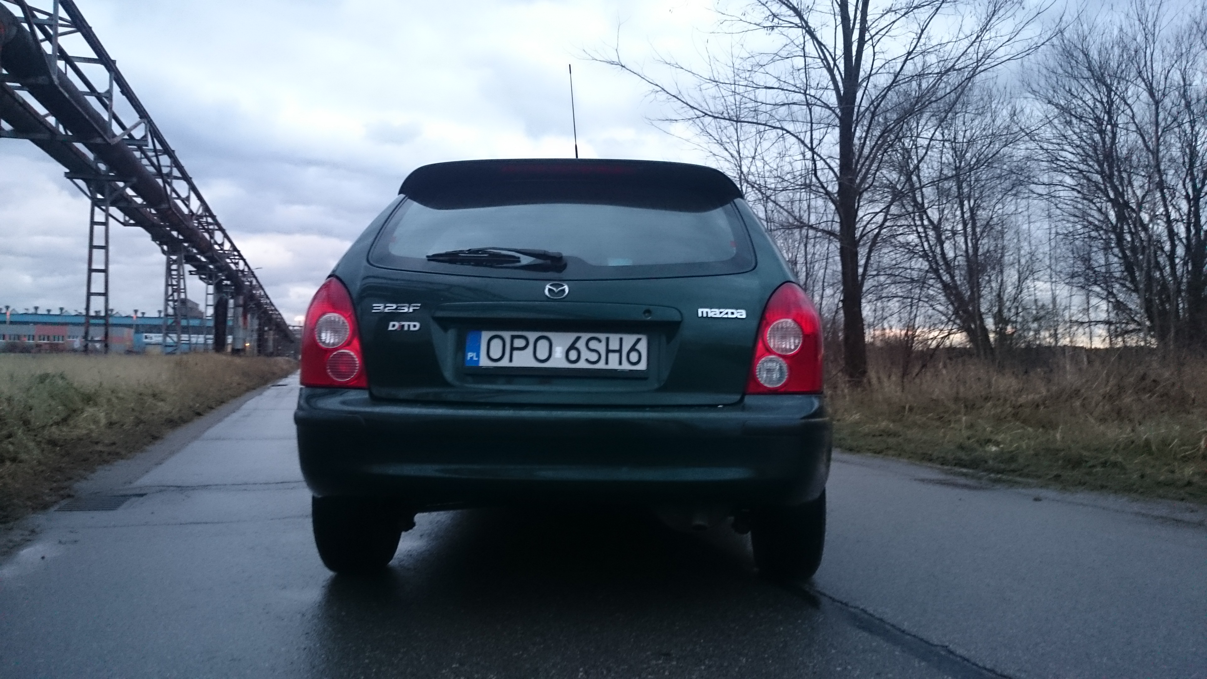

Małe zmiany, nowa tylna wycieraczka z Mazdy 6, pasuje po lekkich przeróbkach. Wygląda lepiej i pióro jest nieco dłuższe

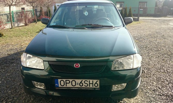

Na nowo oklejone folią lusterka i listwa grila

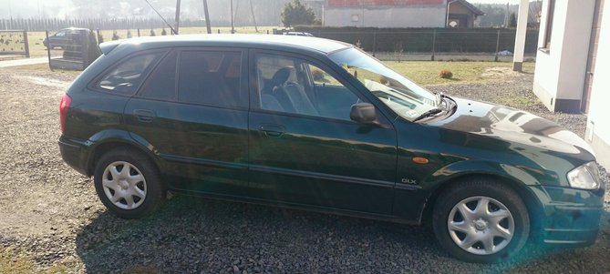

Jakiś miesiąc temu kupiłem oryginalne kołpaki na zimowe koła
Nowa wycieraczka
Atrapa w folii
Zimowe szpandekle

Co to znaczy małe przeróbki??? <nauka>
Coś więcej na temat <nauka>
Fajnie wygląda <oczko>

Kupiłem nową na allegro za 38zl z przesyłką
Musiałem uciąć/skrócić mocowanie do silnika wycieraczki, jest ono zbyt duże i gwintu z silnika brakuje żeby przekręcić nakrętkę, jakieś 10-15 minut rzeźby i pasuje.
