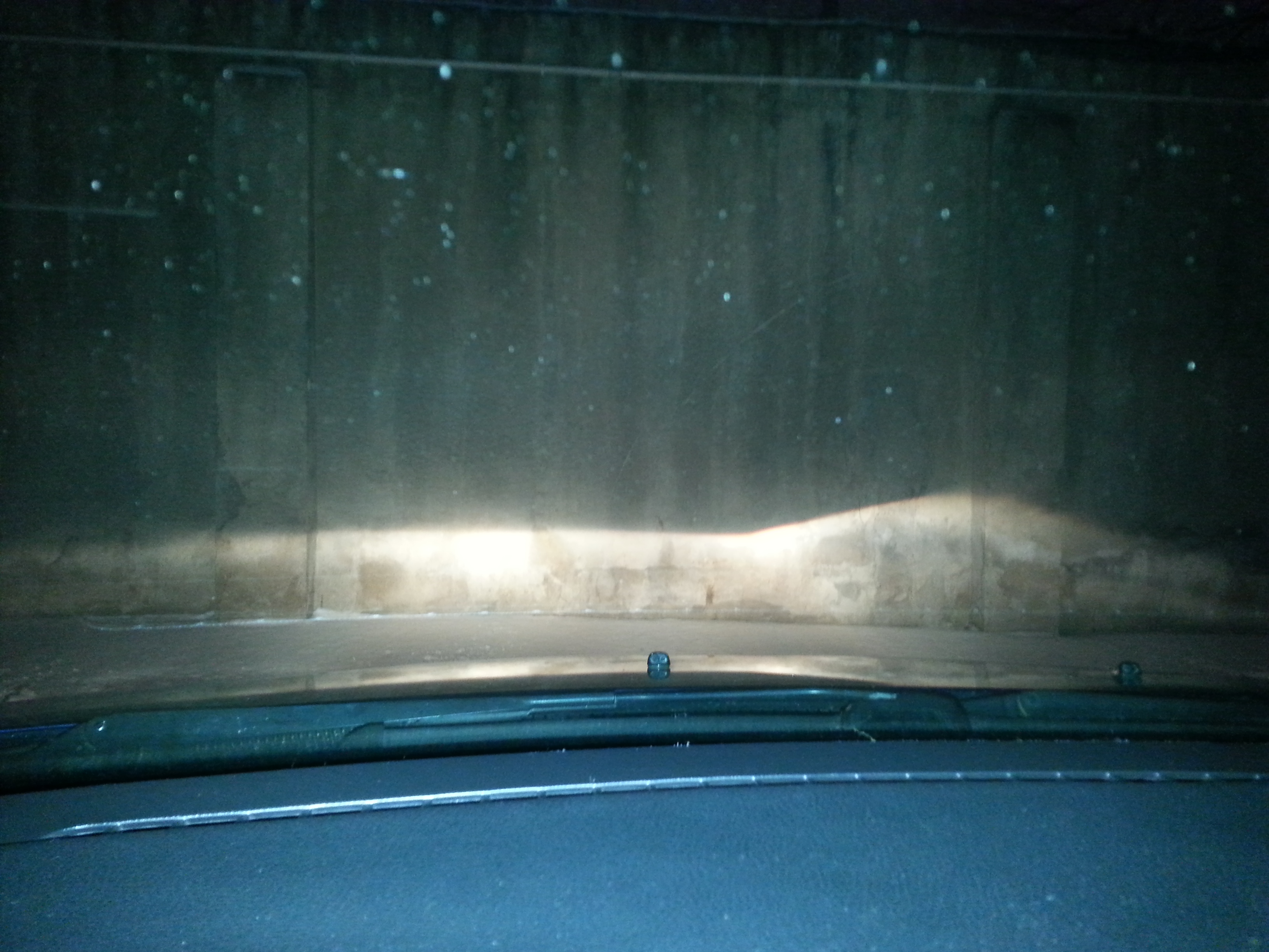

Witam po dluższej nieobecności!skonczylem czyszczenie i wymiane silniczkow w lampach.można powiedziec ze wszystko sie udalo ..... silniczki od mondeo III faktycznie pasuja trzeba tylko wymienic te biale popychacze bo w mondeo sa troche inne.Mam natomiast problem z przeslona lewego swiatla(od strony kierowcy)nie ma tego charakterystycznego zalamania(kąta)wiazki i przelaczenie przeslony gora dol nic nie zmienia.Moze byc to wina odblysnika?w prawym jest ok. Ktos sie z tym spotkal?

Wyglada to nniej wiecej tak.....i zmiana przeslony nic nie daje.Jak widać prawa strona jest ok.Co moglo sie stac?Zanim rozebralem klosz to bylo ok tylko bardzo niewyraznie bo bylo brudno w srodku.teraz jak jest juz czysto to znow......

Postprzez Janusz626 » 10 sty 2015, 00:12
Ewidentnie przesłona jest przesunięta/otwarta po twojej stronie, sprawdź dokładnie ;)

Postprzez Kronon3 » 10 sty 2015, 08:37
Kolego problem w tym ze juz to sprawdzalem i nawet dorobilem sobie klucz zeby przestawiac oslone bez odkrecania calego klosza(jak wiecie malo tam miejsca) i nie widac zmiany!moglo sie cos oberwac albo przestawic?

Postprzez CLAU » 10 sty 2015, 08:43
Jezeli poprawnie ja przestawiasz i blaszka wychodzi poza granice sztywnej przeslony to nie ma opcji aby nie było róznicy. Albo oderwałeś blaszke, albo jej po prostu nie przestawiasz.
Zrób zdjęcie obu przesłon w swoim aucie i wtedy będzie wszystko wiadomo, nie ściągaj zdjęć z neta.

Postprzez Kronon3 » 10 sty 2015, 18:37
Miales racje kolego!!!poraz kolejny wyciagnalem klosze i .......okazalo sie ze przeslona nie domyka sie calkowicie bo podszed pod nia przewod od zasilania lampy i ....... teraz juz jest o wiele lepiej chociaz nie idealnie poniewaz odblysnik jest juz troche wypalony i kat swiatel nie jest taki ostry jak w lampie prawej.
dziekuje za podowiedz!!!

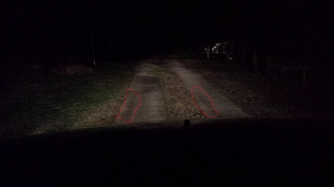

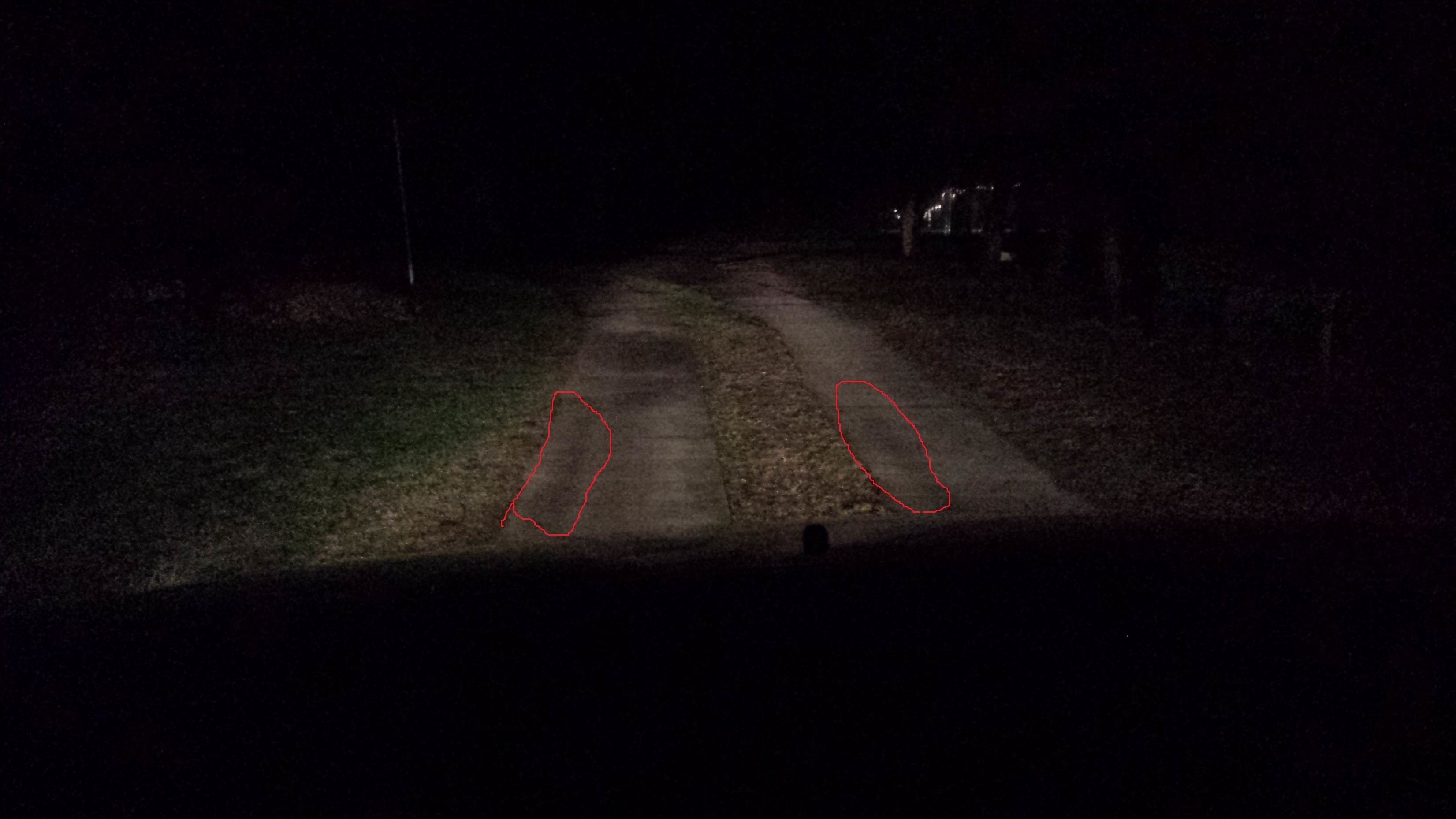

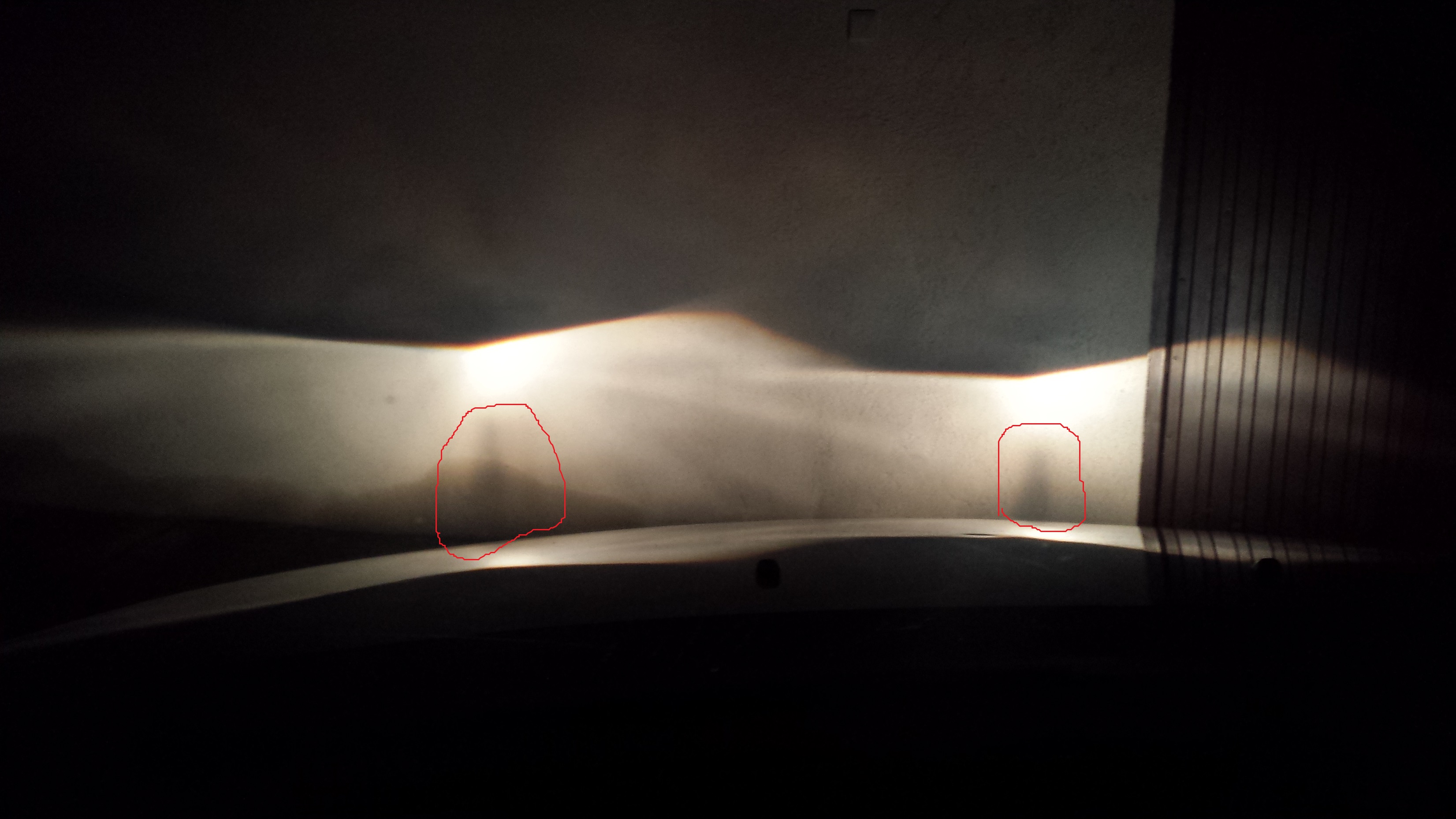

Postprzez laba » 18 sty 2015, 21:28
Dzisiaj jeżdżąc zauważyłem dziwna plamę na jezdni przed samochodem. W ksztalcie kocich źrenic. Na zdjeciach w linku to widać. Pytanie od czego to jest? Brudna soczewka, wypalony odbłysnik czy zarówka?
Na zdjeciach jest słabo widoczne, ale w rzeczywistości w tych miejscach mam nie oswietlony "kawałek" drogi

Postprzez matthies » 18 sty 2015, 22:25
ja obstawiam brudną soczewkę albo odbłyśniki. Zajrzyj w lampę czy soczewka jest klarowna czy matowa, jeśli matowa to chyba czeka cię rozklejanie. Jednak jeszcze zanim się za to weźmiesz, najlepiej pożycz od kogoś żarnik i włóż u siebie sprawdzając czy dalej taki efekt jest. Jeśli tak, to bez rozklejania lamp się nie obejdzie.

Postprzez laba » 19 sty 2015, 21:28
żarówke wymieniałem na jakąś zapasową- efekt ten sam. Soczewka matowa moze nie jest. Wydaje mi się że delikatnie mleczna. Wydaje mi się że może to być wypalenie odblyśnika nad zarówką- bo w obydwóch lampach tak samo jest.
Zamówiłem lampe na alledrogo z jakiegos anglika za pare groszy to potestuje na niej rozklejanie i czyszczenie, a moze i nawet za dawce odblysnika bedzie robić, jeśli będzie w dobrym stanie :)

Lampa przyszła. Stacją hotair rozkleiłem lampę w parę minut. Wyjąłem soczewkę z odbłyśnikiem. Odblysnik nie wypalony. Myslałem że bedzie gorzej jak na lampe za 25zł.
Troche przeleciałem pastą do chromu, wyczyściłem soczewke. Włożyłem zenona bo nie miałem zwyklej zarówki i testuje. Swieci elegancko bez tego paska czarnego co u mnie. Przyłożyłem palec od góry odblysnika – efekt taki jak u mnie ciemniejszy pasek. Czyli u mnie są odblysniki wypalone, albo zrobił się nalot
https://www.dropbox.com/s/m4e33osmze66l ... 120812.jpg
Przetarta sucha szmatką tylko z jednej strony. Wyczysciłem ładnie płynem do szyb i wygląda jak nowa. Czy poprawa w swieceniu jest to jeszcze nie sprawdzałem. Bo wydawało mi się że troche rozregulowałem lampy przy czyszczeniu i byłem ustawić lampy, ale wydaje mi się że ustawił mi je nisko, bo wcześniej dalej świeciły. Musze jechać na inna stacje co mi wczesniej ustawiali. Po drugie to sniegu nawaliło i nie bedzie widać efektu czy lepiej swieca jak zrobie fote w tym samym miejscu co wczesniej
