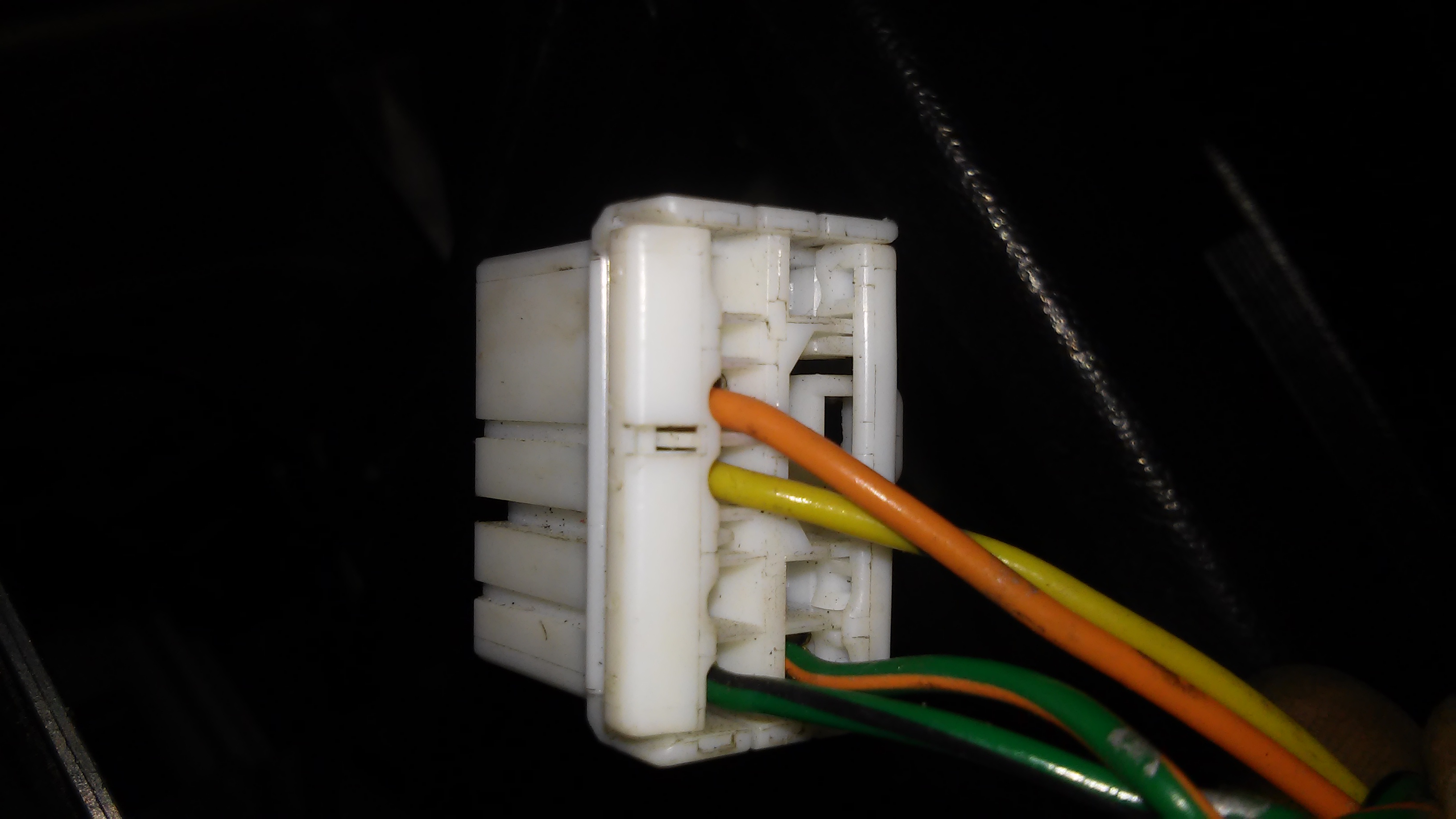

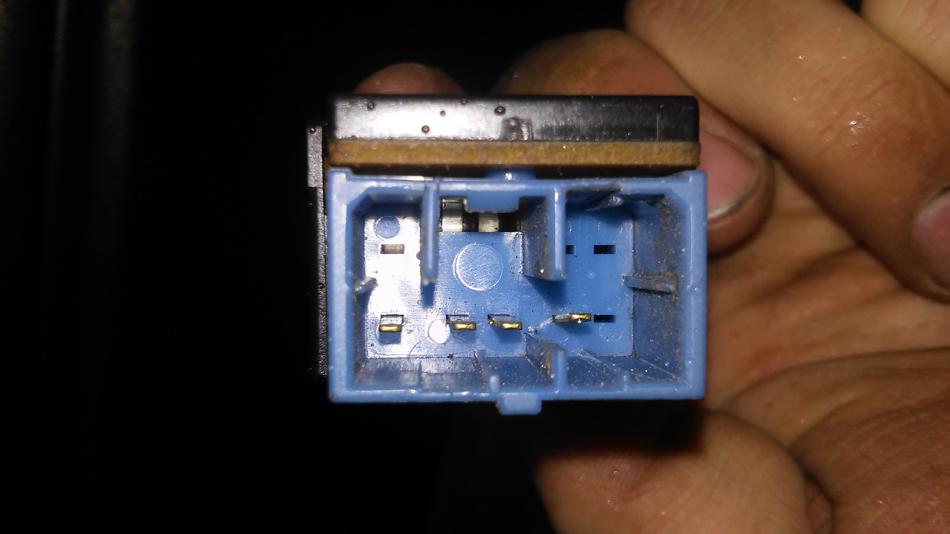

Dzisiaj znalazlem troche czasu i sprawdzalem te kabelki co byly uciete miernikiem i nic nie pokazywalo wiec rozebralem kokpit i okazało sie ze nic nie bylo wpiete do regulatora wiesz zaczalem szukac wtyczki i znalazlem ale ze radiem pasuje jak ulał do regulatora lecz same kolory i miejsca ponów sie nie zgadzają ale sprawdzilem regulator i jest w porzadku i jak podpiąłem tą wtyczkę to dalej nie było zadnego odzewu wiec prosze zebyscie powiedzieli czy ta wtyczka jest od regulacji a moze od czegoś innego a jeśli nie to jak powinienem podlączyć od zera wszystkie kable zeby było wszystko tak jak ma być w załaczniku wejscie do regulatora o wtyczka którą znalazłem

Postprzez Andrzej414 » 10 sty 2015, 16:10
To nie jest ta wtyczka. Wez zdekoduj swoj VIN ruskim dekoderem i sprawdz czy seryjnie w twoim modelu byly elektrycznie regulowane reflektory. Jesli nie to byc moze wcale nie ma tej wtyczki lub ktos tez ja obcial.

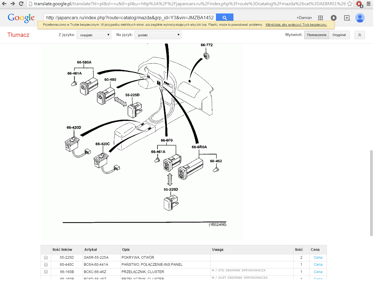

Postprzez bartek5432100 » 11 sty 2015, 11:07
A więc tak sprawdziłem vin na stronie http://japancars.ru/index.php?route=catalog/mazda
i z mojego vin-u wynika że regulator był fabrycznie montowany w załączniku zdjęcie które pokazuje ze jest a jeśli chcesz sam sprawdzić to mój vin to : JMZBA145201159342

Postprzez Andrzej414 » 14 sty 2015, 05:53
No to w takim razie szukaj tej kostki ktora jest na zdjeciach pare stron wczesniej w tym temacie. Jesli jej nie znajdziesz to bedzie trzeba ja pociagnac wg schematu.
