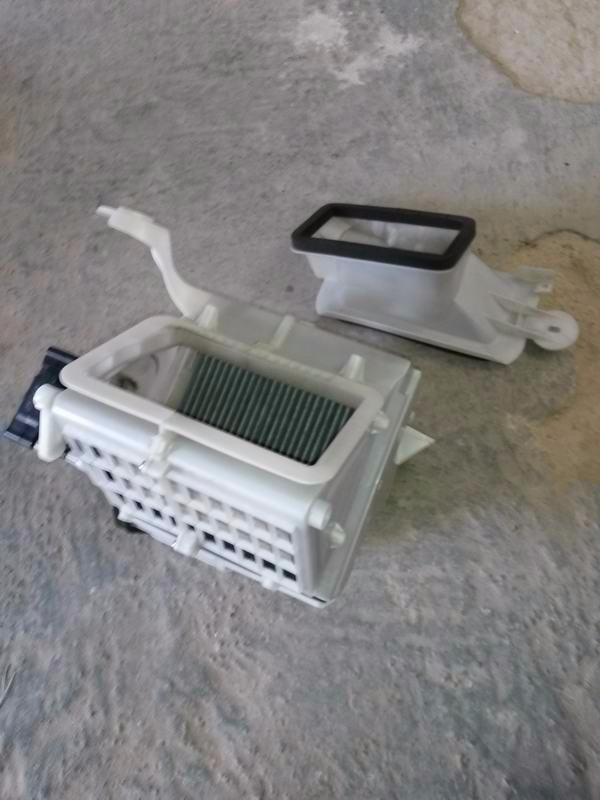

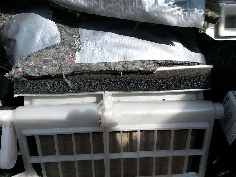

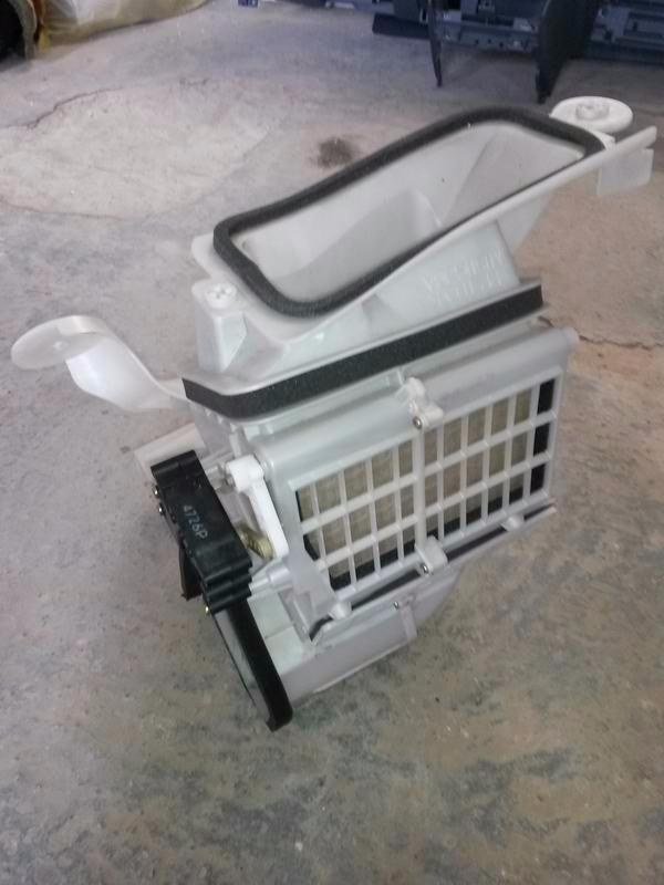

Nie podoba mi się ta piankowa uszczelka, którą widać na łączeniu tych dwóch dużych białych elementów. Może ta szczelina widoczna po prawej stronie jest winowajcą? Jeśli rzeczywiście tam jest taka szpara, to odbija się to też na stratach w ogrzewaniu, bo zimne, przefiltrowane powietrze zamiast w całości płynąć ku nagrzewnicy jest częściowo wydmuchiwane (zimne) od razu do kabiny. Jak zrobiłeś to zdjęcie – po demontażu deski czy samego schowka?
Jak kolega prowadzil auto z predkoscia 150km/h, to ja wyjalem schowek i wsadzilem rękę pod deske i w ten sposob zlokalizowalem to miejsce, gdzie ta gabka wlasnie nie dolega. Tam dmucha zimne powietrze bezposrednio z zewnątrz. Im szybciej jedziesz, tym mocniej.
A zdjęcie zrobiłem przez otwór po wyjęciu poduszki pasażera. Niestety otwór nie daje możliwości naprawienia sytuacji. Trzeba wyjąć dechę.
Pogoda się ładna zrobiła, to poszedłem powalczyć z dmuchawą. Wyjąłem całą dechę no i niestety ta szczelina to niedoróbstwo fabryczne. Zarówno kołnierz przy podszybiu, jak i dmuchawa są oryginalnie przykręcone. Mimo tego kołnierz nie dolega do dmuchawy. Będę musiał wykonać dodatkową uszczelkę, wytnę ją z pianki NBR 15mm grubej.
