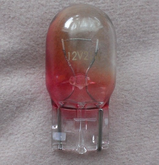

Chciałbym zakupić żarówkę do światła przeciwmgielnego tylnego. Posiadam wersję z usa a ta ma białe światło zamiast czerwonego. Mam w kabinie przełącznik do przeciwmgielnych więc proszę najlepiej tylko o link odpowiedniej żarówki, która będzie świeciła na czerwono :) jak w załączniku

Postprzez artur1980 » 6 sty 2015, 15:00
Dziękuję za szybką odp. Niestety potrzebna żarówka, która będzie świecić na czerwoną. Zgodnie z przepisami właśnie taki kolor ma emitować tylne światło przeciwmgielne.
Od: 10 sie 2014, 15:10
Posty: 31
Skąd: białystok
Auto: MAZDA 3 BL SEDAN 2.O B 151KM 2009/2010
Postprzez Mr_Bartek » 6 sty 2015, 15:03
Ale przecież żarówka od światła przeciwmgielnego jest zakryta czerwonym plastikiem, więc nawet przezroczysta będzie świecić na czerwono.

Postprzez xRafalx » 6 sty 2015, 16:00
Szukaj żarówki W21W T20 :)

Postprzez PeKa » 6 sty 2015, 22:25
Kolega napisał, że ma wersję USA a w niej białe przeciwmgłowe ;) Stąd szuka czerwonej żarówki ;)

Postprzez Mr_Bartek » 6 sty 2015, 22:32
Teraz doczytałem. To chyba to zrobili zamiast jednego światła wstecznego. Niby można.
Może taka:
http://allegro.pl/zarowka-882r-12v-21w- ... 09331.html

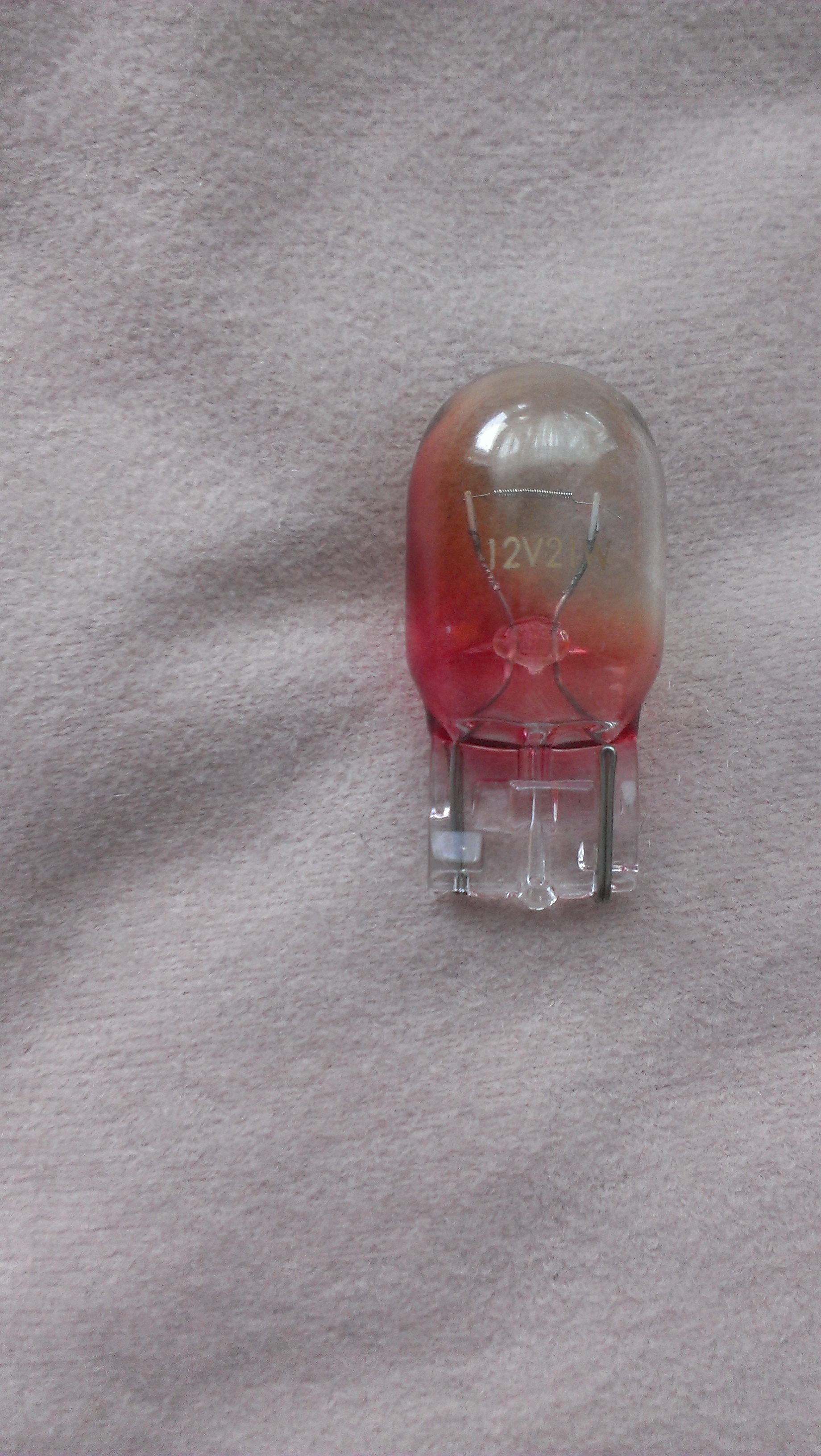

Postprzez artur1980 » 8 sty 2015, 14:12
Dokładnie w miejsce światła wstecznego z lewej strony auta. Dzięki za link do żarówki :)

Postprzez artur1980 » 14 sty 2015, 11:30
Zarowka dokladnie taka o jaka mi chodzilo :) Polecam ten sklep. Pzni ktora tam pracuje o dziwo sie zna i wie o czym mowi ;)
