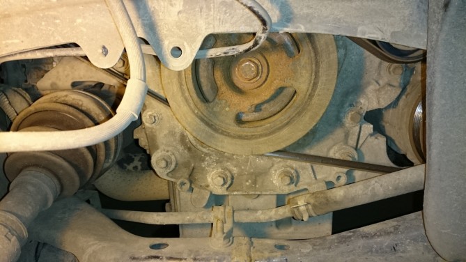

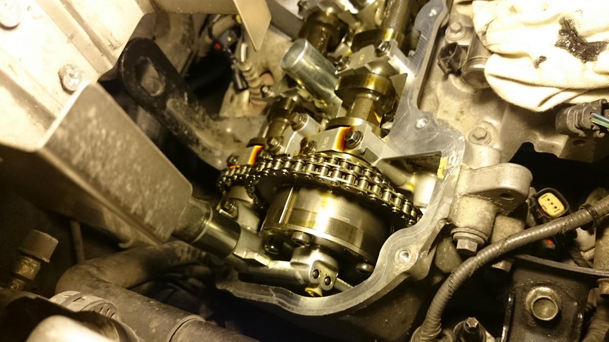

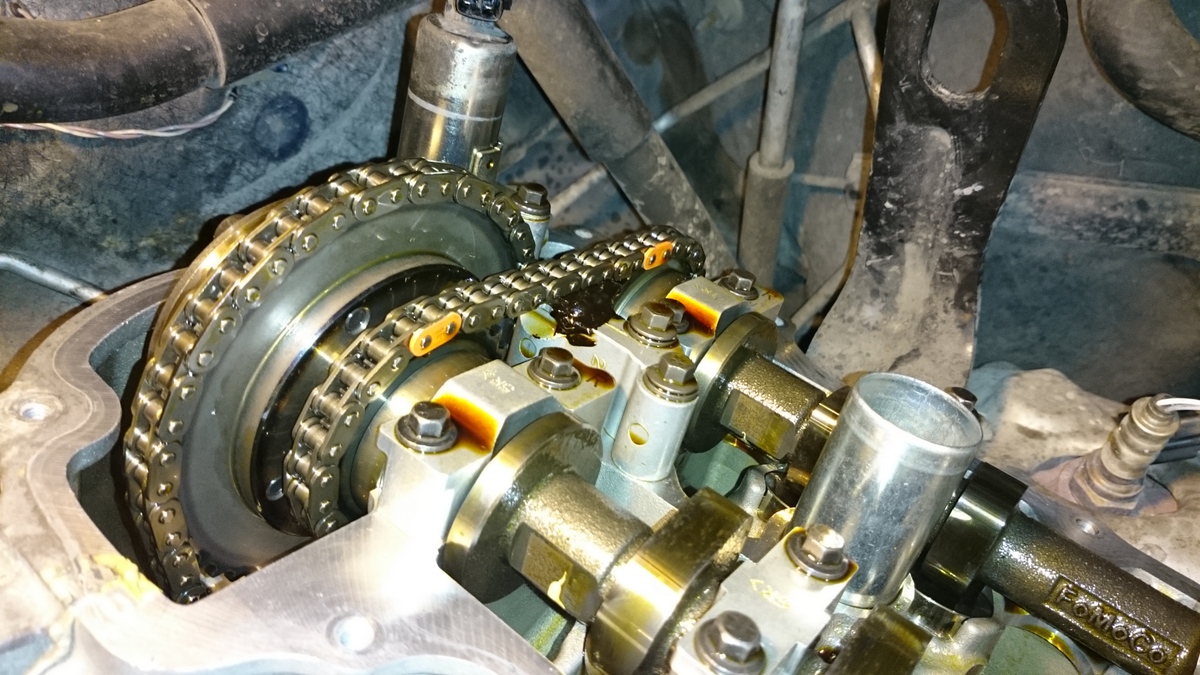

Dobra Panowie ! zrobiłem pomiar luzów zaworowych (sam, właśnie przed chwilą skończyłem :–)).
Proszę o weryfikację czy dobrze znalazłem timing mark-a / znaczek na łańcuchu, wszystko jest na zdjęciach, wrzuciłem w załącznikach.

Robiłem wg manuala, czyli najpierw znalazłem mark na łańcuchu, jakieś 6 stopni trzeba było ustawić i sprawdziłem cylindry nr 1 (in i ex) nr 2 tylko ex i nr 3 tylko in, potem przekręciłem kołem o 360 stopni zgodnie z ruchem wskazówek zegara i sprawdziłem cylindry nr 2 tylko in oraz nr 3 ex.

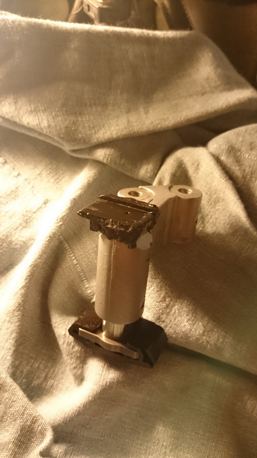

No i dalo sie?
  Czarny syf? Nie bardzo widac, tam ma byc prowadnica od gory i dolu razem z napinaczem. Wyciagniesz walek to i tak musisz go odkrecic
		kurcze – u dziadka w ursusie tak nie było... ale kombajn.
Ściągaj wałek i wrzuć fotki szklanek – może wcześniej się uda ustalić czy to szklanka , czy szklana z samoregulatorem???

No dało się dało ! :–) Robiłem to I-szy raz w życiu, Maxkls prośba o weryfikację, czy dobrze to robiłem :–) ?

A czarny syf widać na tym zdjęciu bardzo dokładnie, jest pod łańcuchem, tym krótszym, jest bardzo twardy i nie wiem co to jest :–)

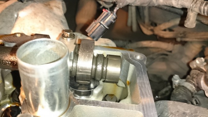

Dobrze, dobrze tylko ten napinacz mnie niepokoi. Ma byc widoczna prowadnica i ma sie ruszac gora-dolDranet napisał(a):Robiłem to I-szy raz w życiu, Maxkls prośba o weryfikację, czy dobrze to robiłem :–) ?
Nie bardzo, jesli nie widac od dolu nabitego rozmiaru to raczej sruba mikrometryczna. Nie mierzy sie calej szklanki. Jak ja obrocisz jest w srodku taki grzybek. Mierzy sie od powierzchni szklanki razem z tym grzybkiem, wiec suwmiarka nie zda egazminu. Najpierw dokladny pomiar, potem kupno szklanek.Dranet napisał(a):zmierzyć suwmiareczką

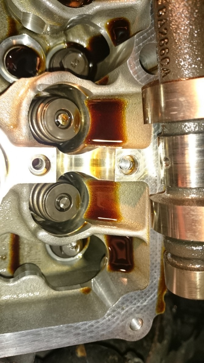

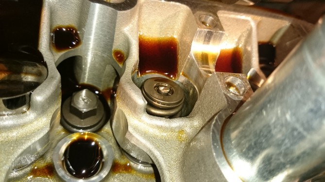

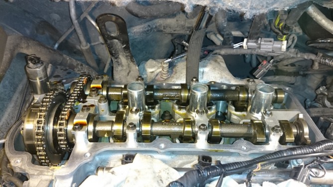

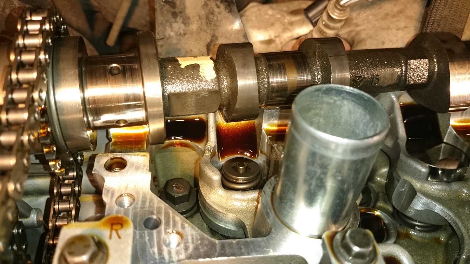

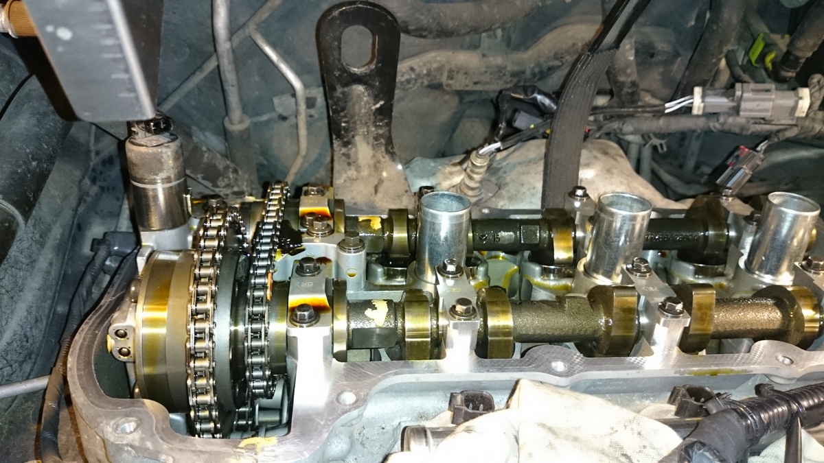

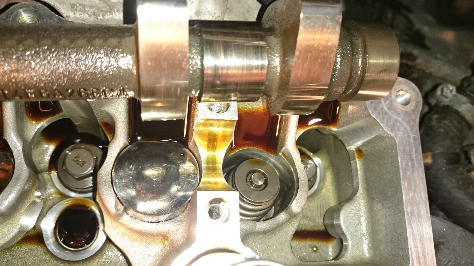

Zdemontowałem wałem na zaworach wylotowych / ex ! Sprawa prosta jak budowa cepa :–)

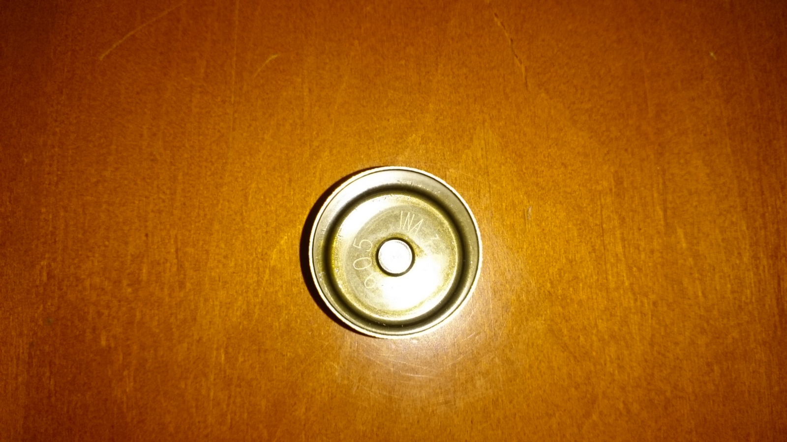

Wyciągnąłem szklankę na której nie mam luzu zaworowego, i co widzę ! żadnej hydrauliki !
Przynajmniej nie mam jej w szklance, nie wiem nie znam się, bo szklankę widzę I-szy raz w życiu hehe.
Ale wg mnie, skoro nie mam luzu na tej szklance to wystarczy zeszlifować ten grzybek o 0,4 mm i będę miał luz zaworowy ! Szlifierką ręczną zwykłą, nie magnetyczną ... dobrze myślę ! ? :–)
W szklance mam napisane symbole: U905 oraz INA 3,370 – to pewnie grubość do tysięcznych części milimetra.
Jak myślicie Panowie da radę ściąć ten grzybek, widziałem w biedronce taką ręczną elektryczną szlifierkę z kompletem końcówek za jakieś 75 PLN. Dobra będzie ?
Pozdro !
Pozdro !

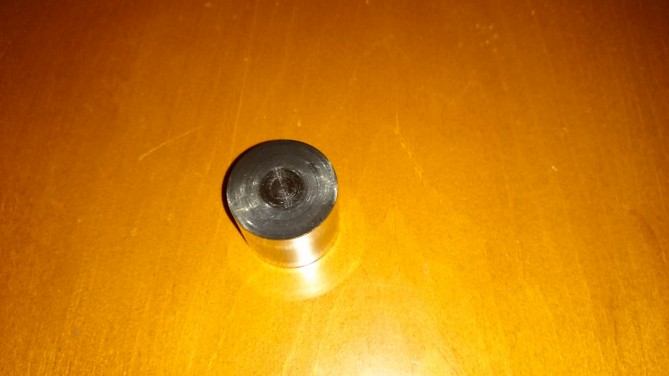

Zeszlifowałem już dwie szklaneczki i mam wreszczie luzik zaworowy 0,4 mm tam gdzie nie miałem go wcale !
Oczywiście do tego potrzebna jest wiertarka stołowa, żeby po zeszlifowaniu było równo i odpowiedni kamień szlifierski. Wszystko mam u ojca w "warsztacie" :–) !
A namagnesowanie sprawdzałem wsypując opiłki metalu do szklanki hehe, się nie trzymały = nienamagnesowane.

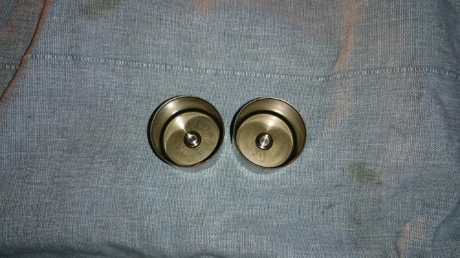

Dranet – możesz rzucić foty tych szklanek? najlepiej widokz kilku stron.. Maja jakieś dziurki, kanaliki?

Tam nie ma żadnej hydrauliki ! Panowie :–) mam fotki szklanek, jest zwykły grzybek, który sobie ściąłem aby uzyskać odpowiedni luz zaworowy ! :–)
I jest zdecydowanie lepiej niż przed regulacją, teraz mi się nie chce sprawdzać ciśnienia w cylindrach, ale jak się ociepli (powyżej zera) biorę się za regulację wszystkich na wydechu w obu głowicach ! :–)
U mnie rano też słychać charakterystyczny klekot, ale to napełnianie szklanek olejem, nic więcej.
A i napinacz faktycznie mam pęknięty z jednej strony (widoczne na zdjęciach), do wymiany nast. razem.
