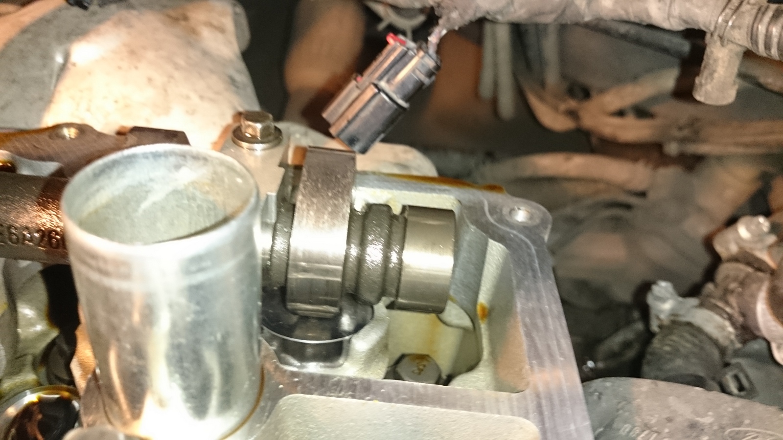

Zdemontowałem wałem na zaworach wylotowych / ex ! Sprawa prosta jak budowa cepa :–)

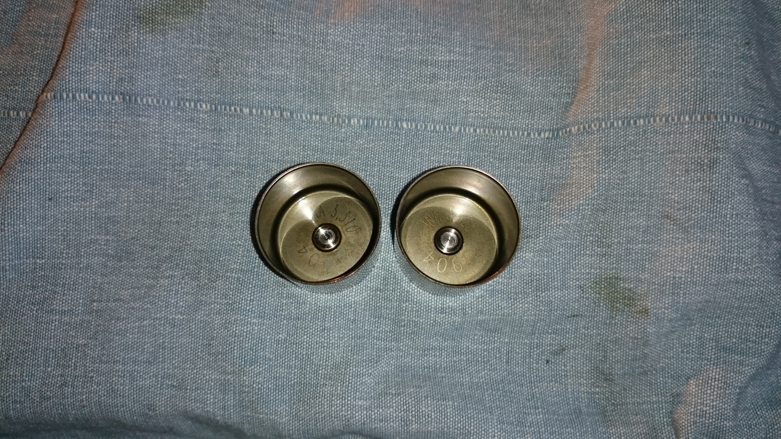

Wyciągnąłem szklankę na której nie mam luzu zaworowego, i co widzę ! żadnej hydrauliki !
Przynajmniej nie mam jej w szklance, nie wiem nie znam się, bo szklankę widzę I-szy raz w życiu hehe.
Ale wg mnie, skoro nie mam luzu na tej szklance to wystarczy zeszlifować ten grzybek o 0,4 mm i będę miał luz zaworowy ! Szlifierką ręczną zwykłą, nie magnetyczną ... dobrze myślę ! ? :–)
W szklance mam napisane symbole: U905 oraz INA 3,370 – to pewnie grubość do tysięcznych części milimetra.
Jak myślicie Panowie da radę ściąć ten grzybek, widziałem w biedronce taką ręczną elektryczną szlifierkę z kompletem końcówek za jakieś 75 PLN. Dobra będzie ?

nie zrobisz tego równo , poza tym szlifując ją czymkolwiek też dokonasz namagnesowania!!! – czysta fizyka...
Od: 23 lip 2013, 08:08
Posty: 340 (4/9)
Skąd: Oleśnica/Wrocław
Auto: Mazda cx5 , Alfa Romeo Giulietta
, Ducati MTS 1200
Postprzez Dranet » 29 gru 2014, 14:10
Siema !
Oj tam Cinek nie przesadzaj :–) poczytaj sobie tutaj:
http://www.elektroda.pl/rtvforum/topic2313998.html
Zeszlifowałem już dwie szklaneczki i mam wreszczie luzik zaworowy 0,4 mm tam gdzie nie miałem go wcale !
Oczywiście do tego potrzebna jest wiertarka stołowa, żeby po zeszlifowaniu było równo i odpowiedni kamień szlifierski. Wszystko mam u ojca w "warsztacie" :–) !
A namagnesowanie sprawdzałem wsypując opiłki metalu do szklanki hehe, się nie trzymały = nienamagnesowane.

Postprzez cinek78 » 29 gru 2014, 15:04
to nie jest przesada , a moja wada – pedantyczność.... :P
Ja na pewno poczekam kilka dni na właściwe szklanki i wymienię na ori.
W sumie Ciebie rozumiem , bo być może czeka Cie większa naprawa, a jak się uda tym chałupniczym sposobem to... zawsze możesz wrzucić właściwe szklanki <oczko>

Dranet napisał(a):Oczywiście do tego potrzebna jest wiertarka stołowa, żeby po zeszlifowaniu było równo i odpowiedni kamień szlifierski.
No troche hardcore, ale jak to mowia jest ryzyko jest przyjemnosc ;)
Dranet napisał(a): żadnej hydrauliki
Chyba ja mialem racje
Dranet napisał(a):Sprawa prosta jak budowa cepa :–)
Nikt nie mowil ze bedzie trudno, troche samozaparcia. Jak napinacz?

Tam nie ma żadnej hydrauliki ! Panowie :–) mam fotki szklanek, jest zwykły grzybek, który sobie ściąłem aby uzyskać odpowiedni luz zaworowy ! :–)
I jest zdecydowanie lepiej niż przed regulacją, teraz mi się nie chce sprawdzać ciśnienia w cylindrach, ale jak się ociepli (powyżej zera) biorę się za regulację wszystkich na wydechu w obu głowicach ! :–)
U mnie rano też słychać charakterystyczny klekot, ale to napełnianie szklanek olejem, nic więcej.
A i napinacz faktycznie mam pęknięty z jednej strony (widoczne na zdjęciach), do wymiany nast. razem.
