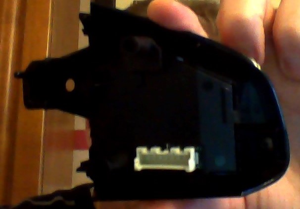

Postprzez mysiak » 9 sty 2015, 13:43
tu masz fotki jak wygląda ta konsola zdemontowana. Jak się do niej dobrać to nie mam pomysłu bo na pewno trzeba lekko podważyć osłonę airbagu by dostać się do śruby mocującej

Postprzez ZOOMik » 12 sty 2015, 12:03
Sonykemot,
Wygląda na to, że uszkodzony masz lewy zespół przycisków, tzn, ten sterujący, m.in. głośnością/zmianą stacji – wykorzystuje on coś w rodzaju drabinki rezystorowej (pewne zakresy rezystancji przyporządkowane są określonym przyciskom/przełącznikom). Aby dostać się do niego, sprawdzić i ewentualnie wymienić, musisz zdemontować poduszkę powietrzną, zdjąć kierownicę a następnie jej plastikową, tylną osłonę, po czym dopiero od tyłu odkręcasz wkręty mocujące (po 2 na zespół przycisków).

Postprzez sonykemot » 17 sty 2015, 14:36
Dostałem się do wnętrza tego panelu. Jak sprawdzić czy jest sprawny? Miernikiem?
