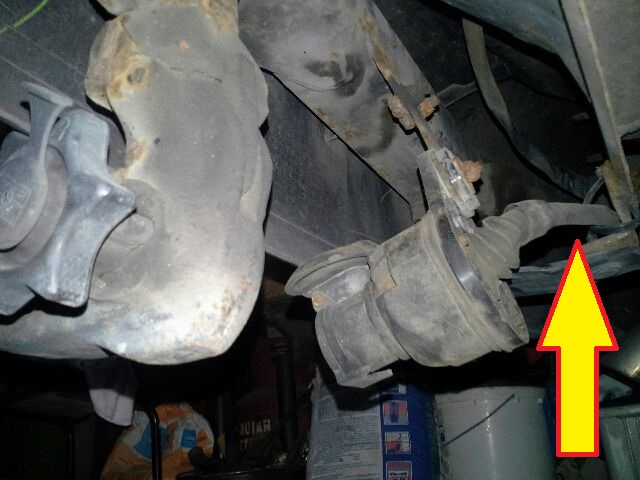

Jak widać hak zapinany jest do pinowego wspornika, który jest fabrycznie zespawany z belką pod zderzakiem. Wszystko jest widoczne bez rozbierania czegokolwiek. Wystarczy klęknąć. U mnie jest wtyczka do zasilania przyczepy na składanym uchu. Od tej wtyczki idzie wiązka do bagażnika. Czy ktoś kto nie ma haka może sprawdzic jak to u niego wygląda?

Postprzez kropek101 » 7 gru 2014, 21:44
No właśnie wiem że nie ma otworów do montażu bo w tym roku pierwszy raz cokolwiek było robione z konserwacją auta i robiłem to jak zawsze osobiście to wiem że tam nie ma nic od dołu są tylko z czoła belki. Co do miejsca gdzie można poprowadzić wiązkę do przyczepki to te foto wam wszystko wyjaśni. Nie zaznaczałem ale jak widać po obu stronach belki są czarne zaślepki tam można ciągnąć przewody

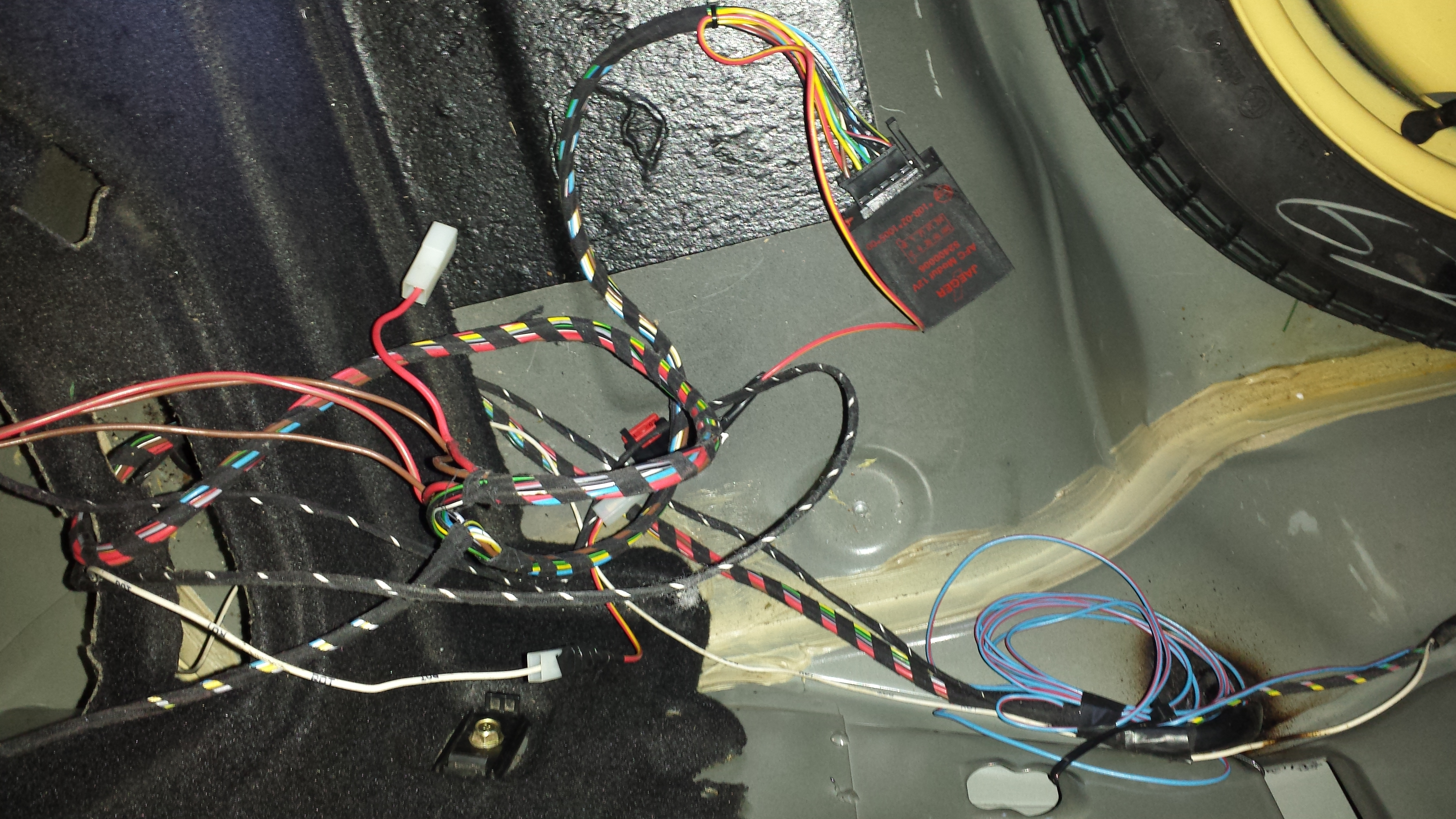

Postprzez widmo82 » 8 gru 2014, 14:46
W oryginale przewody w wersji HB idą w progu bagażnika (widac otwor po wyciagnieciu maskujacego plastiku – ta ciemna plama) a dokladniej tuż przed jego podstawą w podlodze mniej więcej w odleglosci 1/3 szerokosci bagaznika od strony kierowcy.
