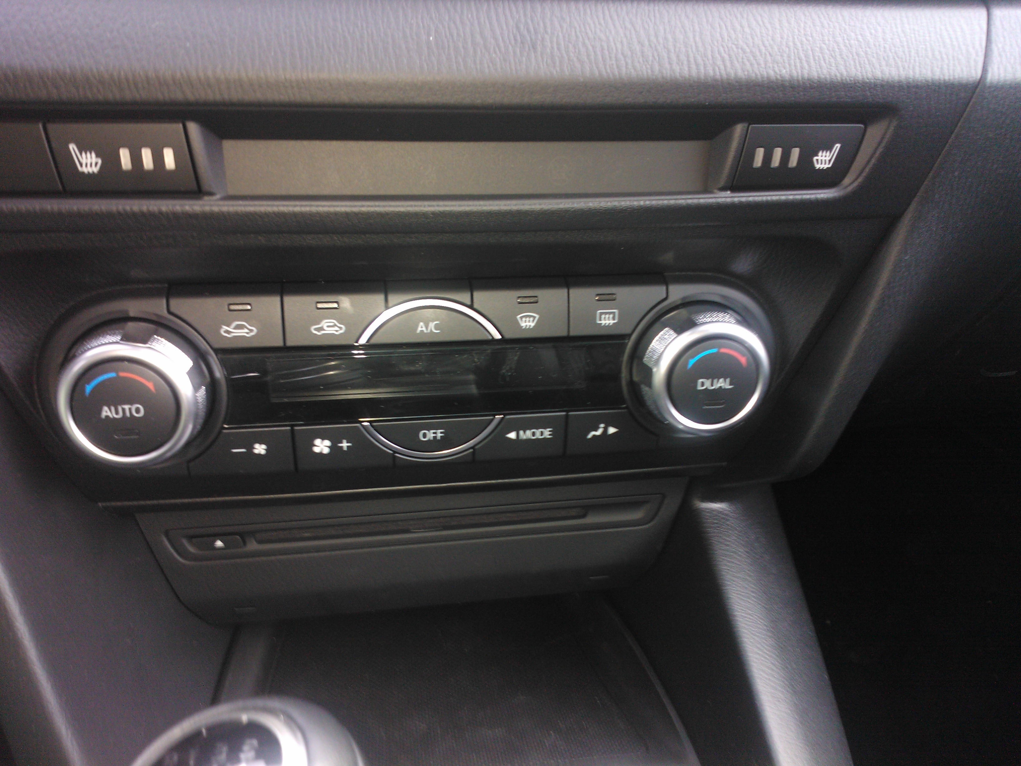

Wrzuć proszę zdjęcie tego przycisku... Ciekawi mnie jaki jest symbol na nim... ;)

Postprzez czarmi » 28 lis 2014, 17:40
Może ja pomogę, bo mam je "na tapecie"
Pierwszy przycisk od góry – szyba tylna,
drugi – szyba przednia
Od: 11 cze 2014, 21:04
Posty: 1412 (38/46)
była ...
Postprzez Wojtek » 28 lis 2014, 17:42
O mam...
Wiesz, dla mnie ten symbol wygląda na ogrzewanie przedniej szyby tzw. odmrażanie... <faja>
Nie wiem jaką instrukcję czytałeś... :P

Wojtek napisał(a):Wrzuć proszę zdjęcie tego przycisku... Ciekawi mnie jaki jest symbol na nim... ;)
Oj taki sam jak ten z ogrzewania tylnej szyby, tylko kształtem szyby się różni, żeby było wiadomo który jest do której szyby :P
Jak zwał, tak zwał. Mi nie chodzi o nazewnictwo, tylko funkcję. Bo co... jak masz zaparowaną przednią szybę, to nie możesz używać tego przycisku do odparowywania, bo służy do odmrażania? No gdzie tu logika? :P

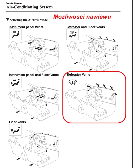

Postprzez Wojtek » 28 lis 2014, 18:14
hm... instrukcja anglojęzyczna:
ps. odparować szyby można również zimnym powietrzem... ważny jest nawiew

rac, napisz mi co się stanie jak będziesz naciskał przycisk "Mode"...
Powinien pojawić się nawiew na szybę przednią na wyświetlaczu...

Wojtek napisał(a):hm... instrukcja anglojęzyczna:
No i znowu nie do końca się zgodzę. Cytat z polskiej instrukcji Mazda 3, rozdział 5-8

Wojtek napisał(a):rac, napisz mi co się stanie jak będziesz naciskał przycisk "Mode"...
pojawi się, ale w parze z ogrzewaniem na nogi
