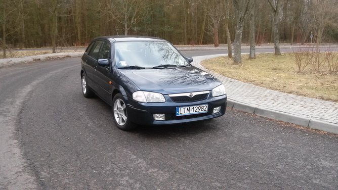

Witam Forumowiczów.
Dnia 14.06.2014r stałem się posiadaczem Bj-tki, jest to moje pierwsze własne auto i jestem jego drugim właścicielem w kraju, do 2011r autko jeździło w Holandii.
Cena Madzi była dość niska więc musiała mieć pewne wady:
-wypłowiały i podrapany lakier
-delikatnie uszkodzony prawy bok
-auto nie wchodziło na obroty, więc jazda próbna była okropna a zarazem troszkę śmieszna :D
ale wiedziałem że to problem zabrudzonej przepustnicy lub filtra paliwa wiec za bardzo się tym nie przejmowałem,
winny okazał się zabrudzony TPS.
Po zakupie postanowiłem doprowadzić auto do jak najlepszego stanu technicznego, aby Madzia odwdzięczyła się bezawaryjną jazdą, a na modyfikacje wizualne przyjdzie jeszcze pora:)

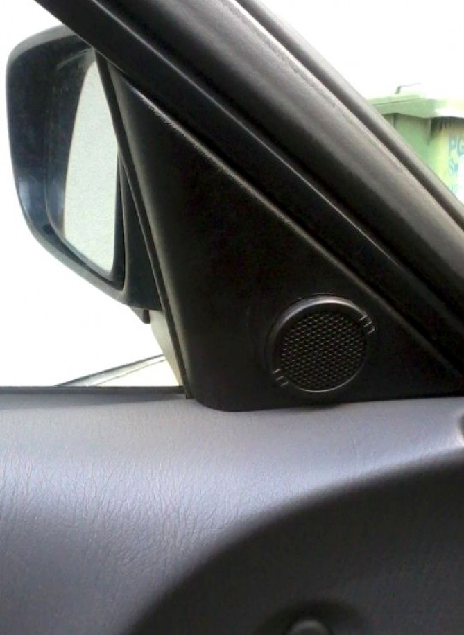

Car audio: Głośniki Mac audio, przód odseparowany, tweetery w słupkach
skrzynia basowa alphard 8" 80W Rms podpięte po wzmak Car sound 300W, oczywiście drzwi wygłuszone

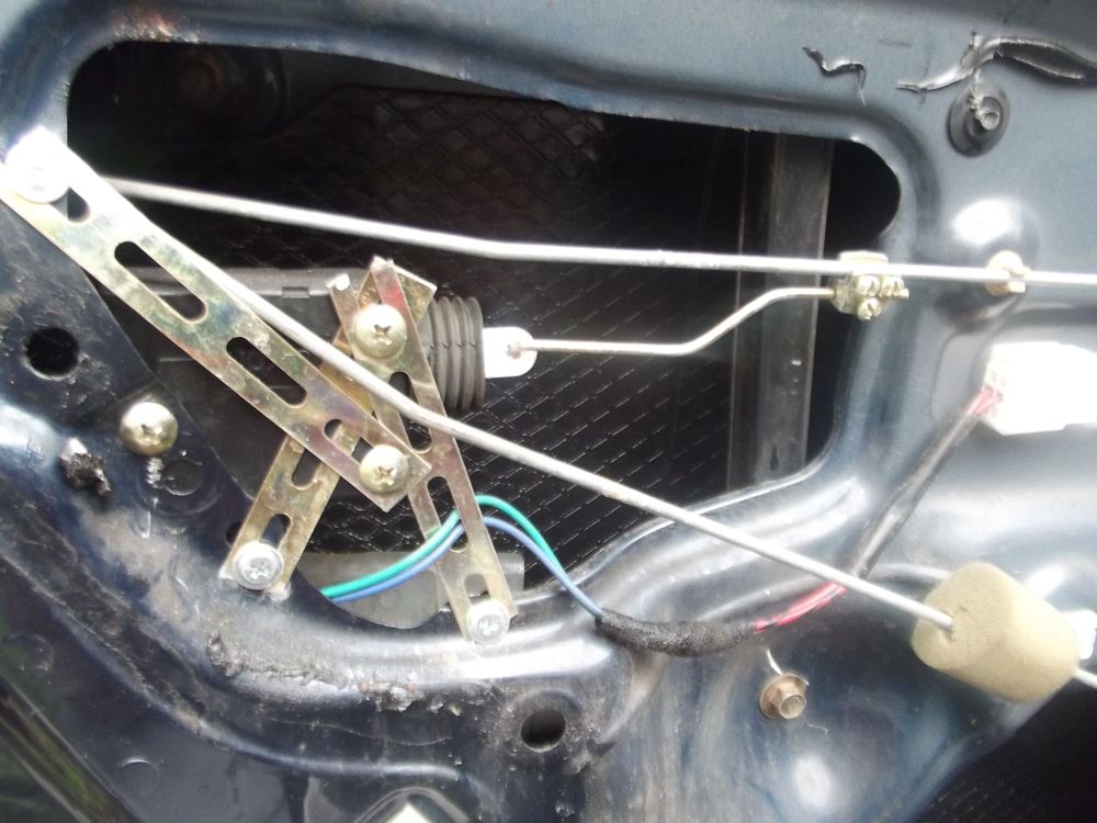

Centralny z pilotem + podłączenie kierunków

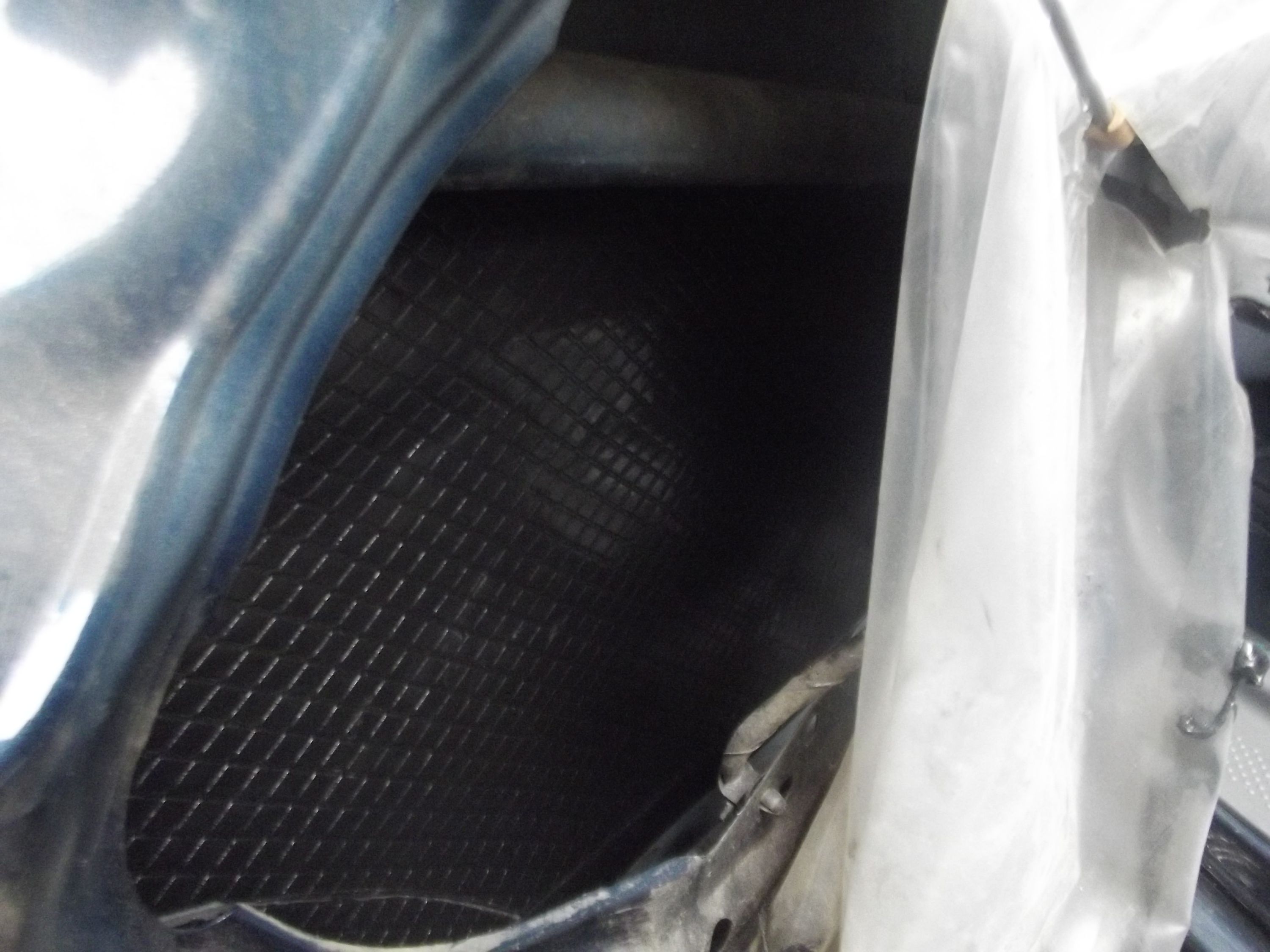

Wygłuszanie matami Boll

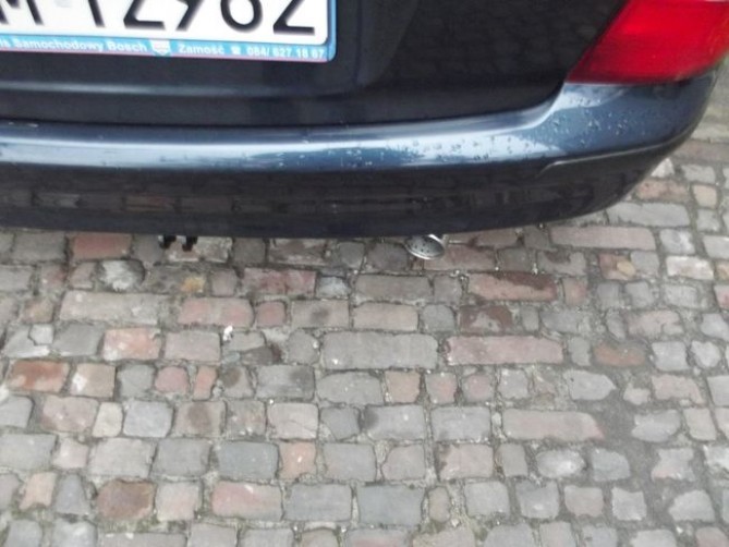

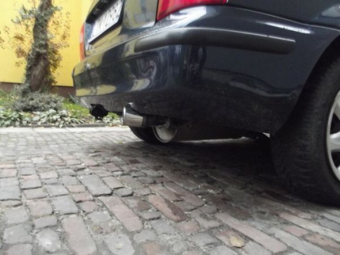

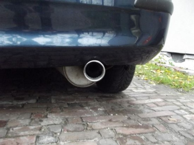

Do Mazdy doszła końcówka wydechu fi 70mm, jakby się wsłuchać to wydech stał się troszkę głośniejszy, ale chociaż nie wystaje jakiś zardzewiały kikut:)
I dodatkowo doszło delikatne (po 3 diody na stronę) podświetlenie nóg które uważam jest bardzo komfortowe, diody podłączyłem do podświetlenia stacyjki.
(Końcówka już naprostowana)
Podświetlenie nóg, kolor biały z odcieniem niebieskiego
Wyprostowana koncówka

Postprzez czarek1991 » 23 lis 2014, 12:22
Dlaczego wydech pod kątem?
Od: 22 sty 2012, 15:09
Posty: 1404 (4/6)
Auto: Jest: 6 MPS L3-VDT
Była: 323F BA KL
Postprzez rada11 » 23 lis 2014, 12:34
Końcówką i tak go dużo naprostowałem, ogólnie wydech był źle zamontowany bo strasznie tłukł o zawieszenie na nierównościach, to udało się naprawić lecz z naprostowaniem końcówki już nie jest tak łatwo.

Postprzez czarek1991 » 23 lis 2014, 13:00
Dziwnie to wyglada :) Jakby bylo wygiete w druga strone to lepiej by wygladalo. Nie da sie jakos inaczej zawiesic tlumika? Wygiac mocowania albo przyspawac na nowo?
Posty: 1404 (4/6)
Była: 323F BA KL
Postprzez Dymian » 23 lis 2014, 14:21
podgrzać palnikiem i wygiąć

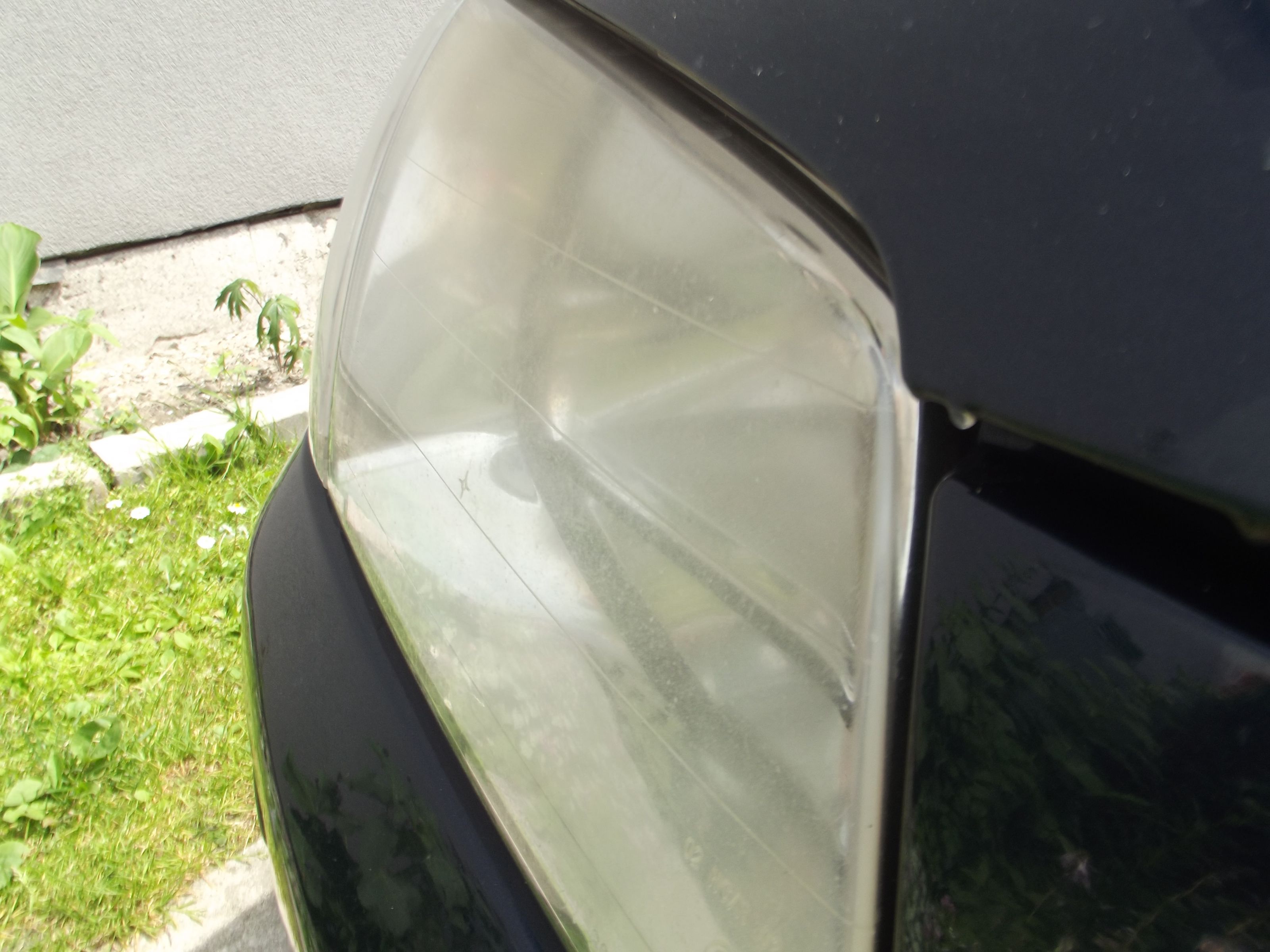

Czym robiłeś te lampy? A no i jakiego podkładu użyłeś przy pracach przy drzwiach? Na wiosnę też mnie to czeka... ale chcę zrobić wszystko na raz wraz z porządnym praniem i wygłuszeniem.

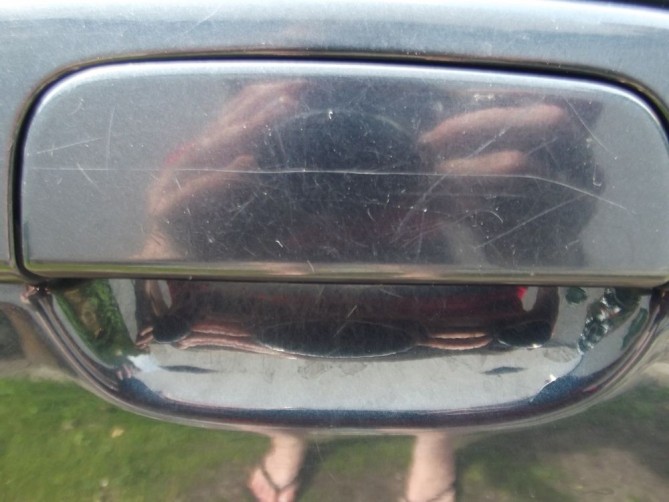

A do lamp i całego nadwozia użyłem mleczka Formula 1 Scratch Out, bardzo dobry i tani środek do usuwania rys, w niektórych miejscach musiałem wcześniej przeszlifować lakier papierem 2500.
Od bidy można mleczko nanosić ręcznie a efekt będzie zadowalający.

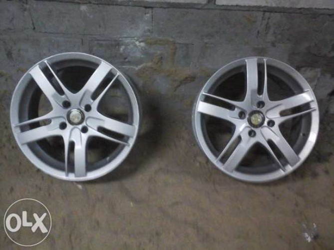

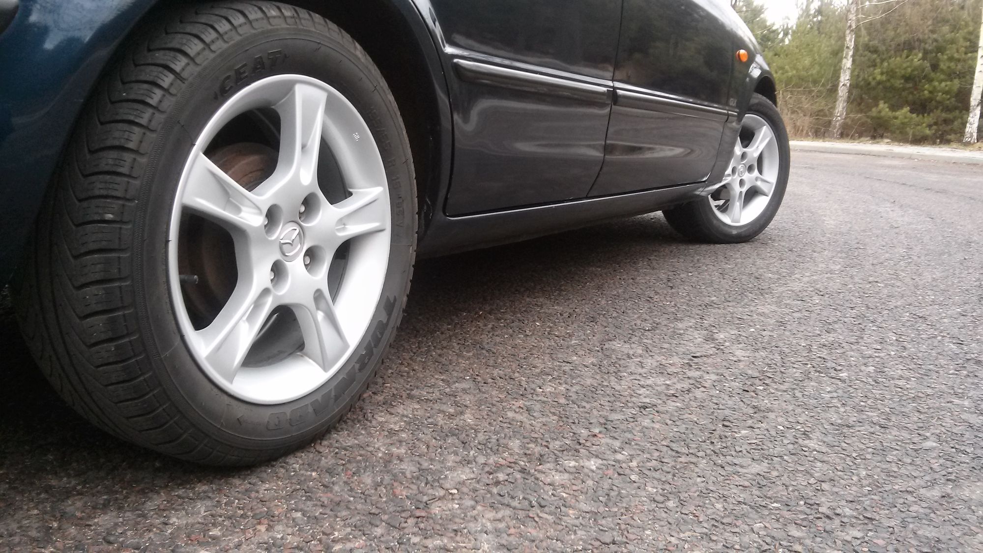

Postprzez rada11 » 24 sty 2015, 11:01
Hej koledzy... co myślicie o takich felgach w bj-tce, autko nie będzie wyglądać komicznie na nich, szczególnie z tym et? felgi są bez opon więc przymierzanie nie bardzo mi coś da.
6,5J,
et35
r15
Od: 19 cze 2014, 14:38
Posty: 16
Skąd: Tomaszów Lubelski
Auto: Mazda 323F BJ 1.5L 99r
Postprzez czarek1991 » 24 sty 2015, 11:52
Nie lepiej minimum 16" ?? ET w porzadku :)
Posty: 1404 (4/6)
Była: 323F BA KL
Postprzez kamilq777 » 24 sty 2015, 22:28
może chcesz moje 16":) co do ceny zawsze możemy się dogadać:)

Postprzez rada11 » 25 sty 2015, 00:12
Na aluski mam mocno ograniczony budżet i w tej cenie na pewno 16-stek w przyzwoitym stanie nie znajdę. W poniedziałek obejrzę te koła, jeśli kupię to dam zdjęcia jak się prezentują na samochodzie
czarek1991, właśnie tego ET się bałem, ale widzę że kilka osób z forum ma podobny rozmiar kół i nie narzekają.... zobaczymy jak będzie.

Postprzez mekp » 25 sty 2015, 00:57
Zależy w gdzie jeździsz... Nie powiem BJ na 16tce plus opony 50/195 wygląda super, ale po ja we Wrocławiu nie wyobrażam sobie takiego profilu opony. Myślę że na dłuższą metę odbije się to na zawieszeniu i całej budzie, a wręcz może być męczące.
Dla kogoś kto mieszka w mieście o lepszych drogach albo jeżdżącego głównie w trasie jednak nie będzie tak uciążliwe.

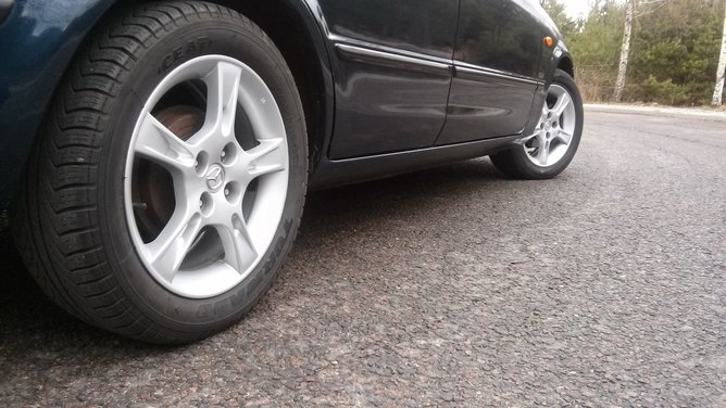

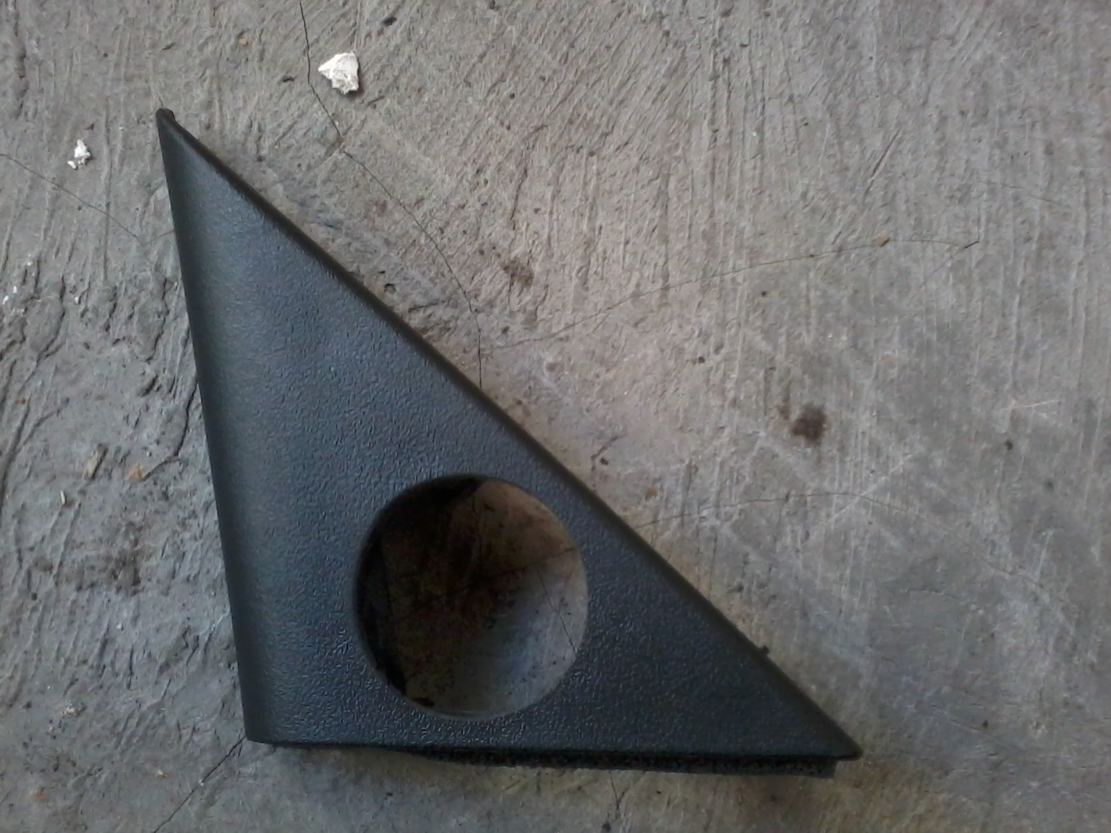

Postprzez rada11 » 4 mar 2015, 17:16
Żeby nie było że nic się nie dzieje:)

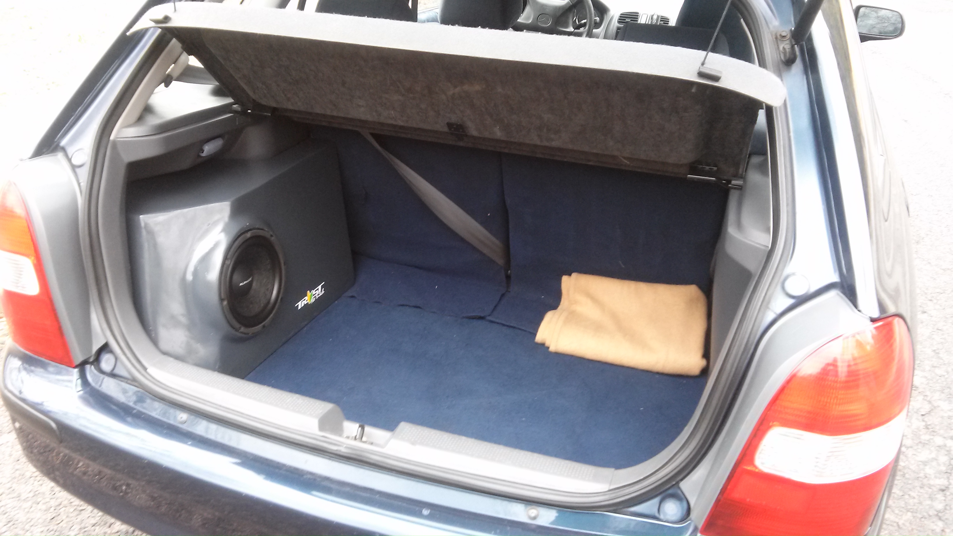

zabudowa głośnika miała być wykonana w większości z żywicy poliestrowej i maty szklanej, ale wiadomo żywica tania nie jest, więć skrzynia jest wykonana w większości z płyty MDF a żywica poszła tylko do uszczelnienia płyty w miejscu klejenia i wokół głośnika;
skrzynia 14L oparta na głośniku 20cm alphard lw80-a4 80W RMS
Wstępne przymierzanie alusków
Moja druga połówka:)
I na koniec trochę chromu

BJ nie ma fabrycznego siłownika od centralnego <co?>
