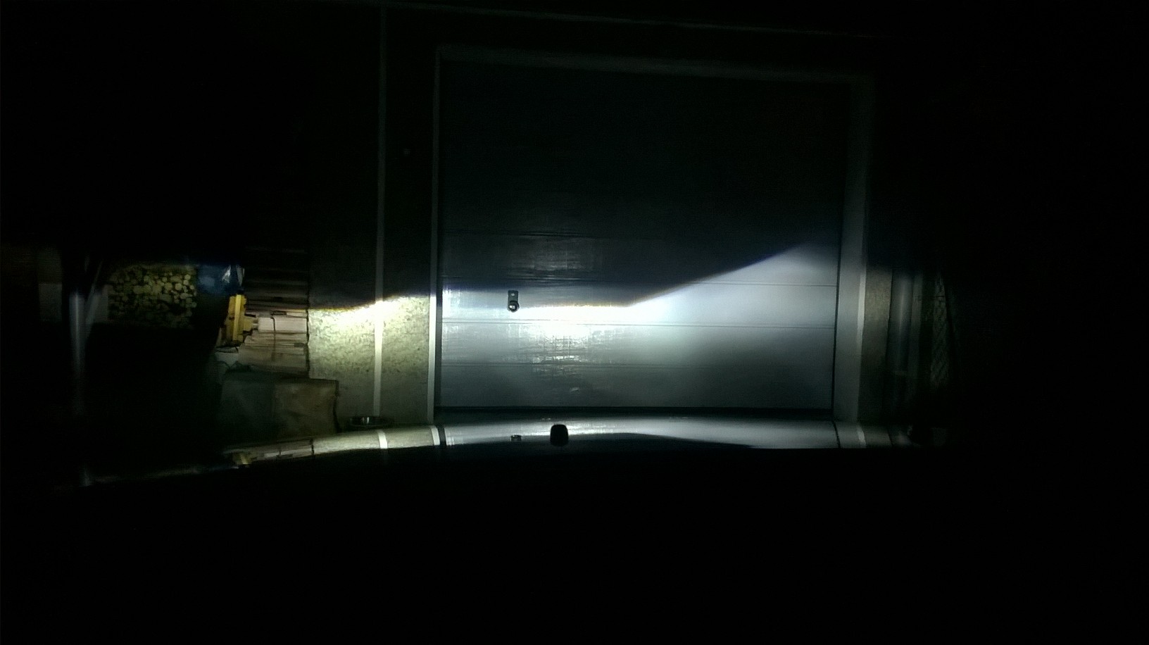

Po przestawieniu przeslon wyglada to u mnie tak jak na tej fotce

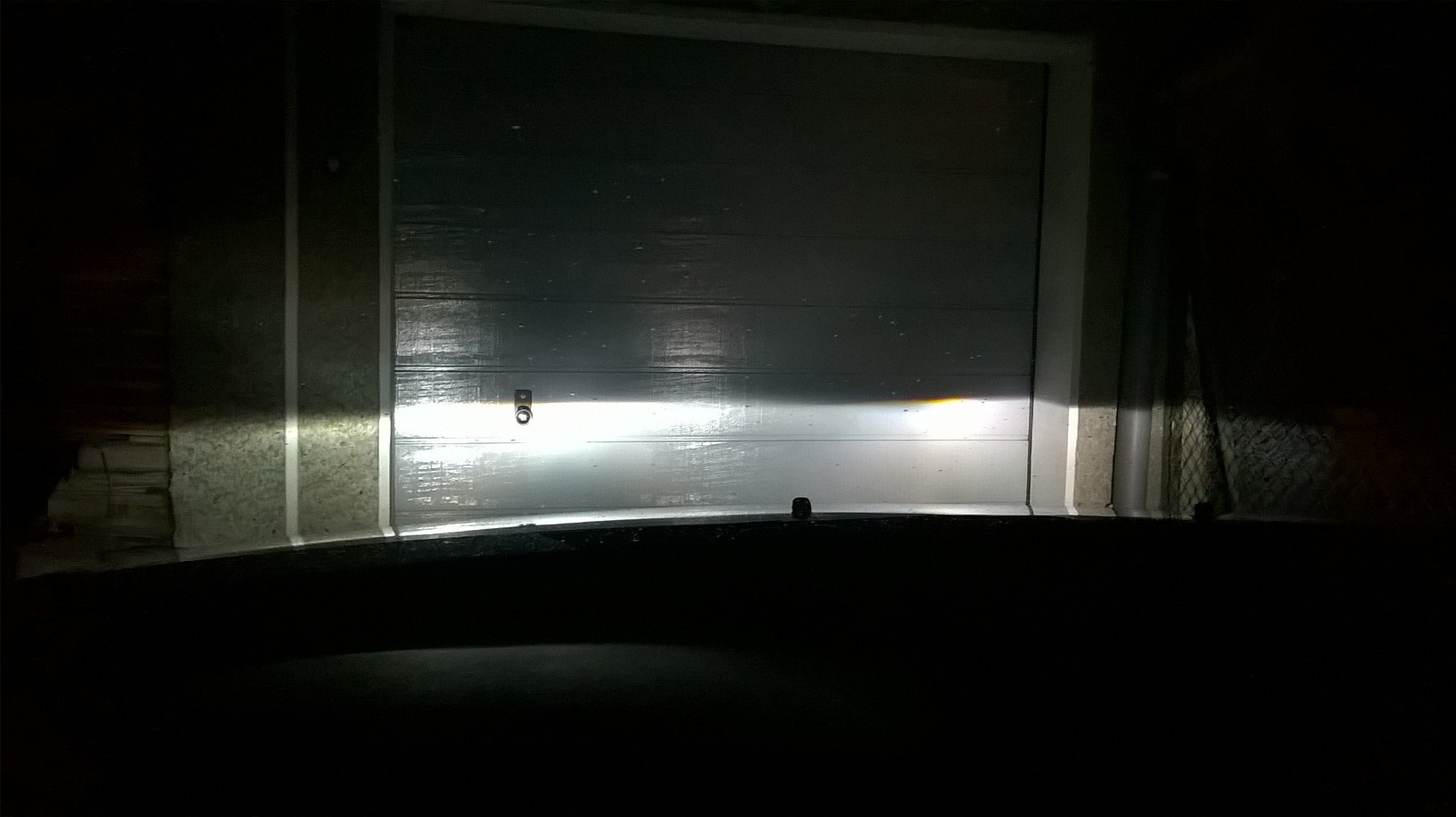

No u mnie jest bardziej _/|_/| a dokładniej odwrotnosc tego bo mieszkam w UK. Chciałbym aby byly ścięte na górze tak jak tutaj w załączniku. Mowisz, że da się tak bez wymiany niczego?

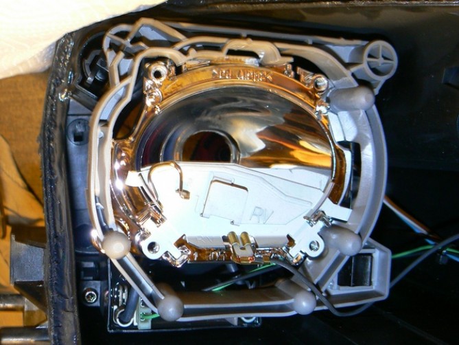

To nie moja fotka,chcialem ci mniej wiecej pokazac jak to wyglada jutro zrobie u siebie to wrzuce fotke. A tu masz lampe po zdjeciu dekielka i cienkim kółeczkiem zaznaczony suwak do przeslony.Dlugi srubokret i cyk ksenon potem cyk i nie ksenon heh

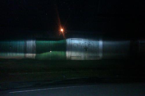

Noooo i dokladnie ja tak mam jak tu na foto.Przestawilem przeslone i jest teraz tak <spoko>
Dopisano 21 lis 2014, 23:17:
Ide zrobie ci foto po przestawieniu przeslony na zwykle lampy zara bede
Dopisano 21 lis 2014, 23:27:
Prosze,oto fotka po przestawieniu w pozycje NIE KSENON.Masakra jak wali po oczach zwlaszcza auta na skrzyzowaniach z prawej i przechodniów.
Suwak przeslony
Widok przeslony po rozklejeniu lampy,suwak z prawej jest w pozycji dolnej
Przeslony ustawione na No Ksenon

U mnie po przestawieniu wygląda tak samo jak WiśniaUS dodał to 2 zdjęcie na garażu, a nie mam fabrycznych ksenonów.

No prawa bije w niebo pod kątem blisko 45st co nie?
WisniaUs
Postprzez xRafalx » 21 lis 2014, 22:56
Tak jak Ci pisałem w PW, lewa ma kąt około 7-10st, a prawa jakieś 30-35st. :) i wygląda to mniej więcej podobnie, prawa lampa u mnie bije niżej niż na zdjęciu.

Tutaj masz foto zrobione 5min temu jak u mnie swieci po przestawieniu przeslon na ksenon.I tak mam caly czas,jest ok nikt sie nie czepia przeglady zawsze ok.
Przeslony ustawione na Ksenon
Przeslony ustawione na No Ksenon!!!!!!!

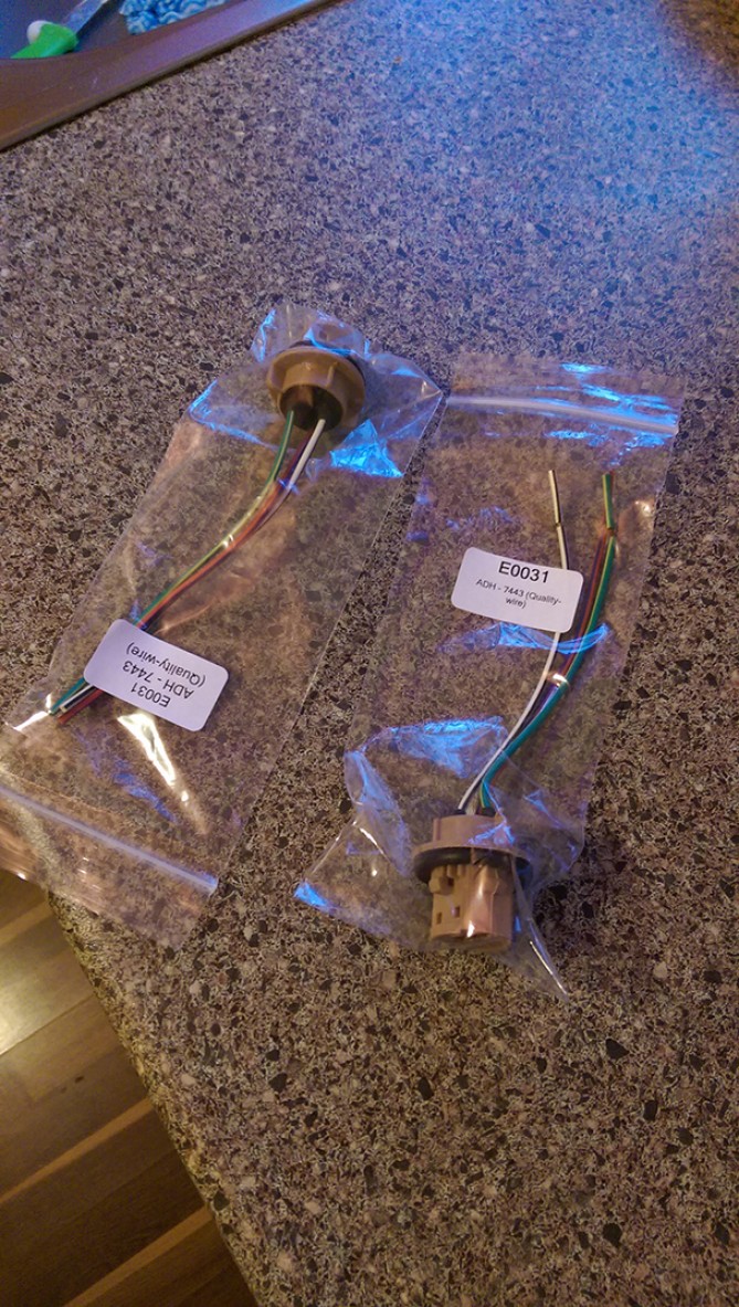

No więc panowie. To na co wszyscy czekaliście. Były spekulacje, zgadywanki jednak chciałbym rozwiać Wasze wątpliwości. :)
Przyszło coś takiego:
No więc zabrałem się za rozpakowywanie. Po dłuższej chwili (uff, było nieźle zapakowane) ukazało się to:
Pewnie zastanawiacie się co w środku może być. No więc już śpieszę z odpowiedzią. Są tam...
Tak, zgadliście! Oprawki by zrobić światła USDM! :D
Koordynator Forum
Koordynator Witryny
Od: 7 kwi 2014, 12:44
Posty: 3178 (148/189)
Auto: Jest: Grey Fūjin '03
Było: Mazda6 Tamura '07
Postprzez WisniaUs » 12 gru 2014, 17:46
No co ty gadasz! Taaakie pudlo jak po telewizorze na takie maluśkie oprawki!!????
WisniaUs
Postprzez matthies » 12 gru 2014, 17:47
co ty oryginały zamówiłeś?
Od: 10 cze 2012, 17:04
Postprzez Mr_Bartek » 12 gru 2014, 17:51
Wisniaus napisał(a):No co ty gadasz! Taaakie pudlo jak po telewizorze na takie maluśkie oprawki!!????
No nie wiem właśnie. Poszukam dokładniej potem w tych papierach bo ktoś to ładnie zabezpieczył by się nie uszkodziły. Widać dbają o klienta. :)
matthies napisał(a):co ty oryginały zamówiłeś?
Nie no zwykłe oprawki. :)
Dzisiaj już za późno na montaż. Jutro się tym zajmę. :D
