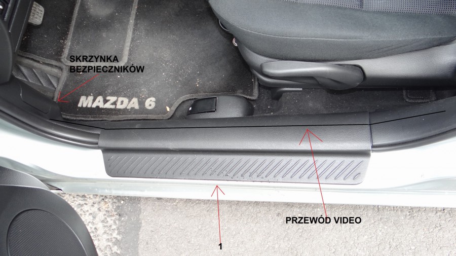

Teraz trzeba przeciągnąć przewód od klapy bagażnika do kabiny. Osobiście miałem z tym mały problem, chciałem go przełożyć wiązkę kabli w gumowej osłonie ale niestety było jeszcze zimno na dworze i dało się. Za izolowałem przewód i pociągnąłem go od spodu tej osłony i dalej przez bagażnik do kabiny. Wewnątrz auta trzeba zdemontować osłony progów według opisanej kolejności. (rys.6) i (rys.7) Wpuszczamy tam przewód, aż do skrzynki bezpieczników i dla bezpieczeństwa spinamy trytytką by się nie przemieszczał i nie przetarł.
Rys.6
Rys.7
Jak mam już skrzynkę bezpieczników na wierzchu we wiązce szukamy grubego niebieskiego przewodu(taki jak na rys.8) Daję prąd po kluczyku. Rozcinamy koszulkę, i lutujemy przewód plusowy zakupiony wcześniej, teraz można go za izolować. Następną czynnością jest podłączenie masy. odkręcamy śrubę widoczną na rys.8 owijamy przewód i przykręcamy.

– dalej lecimy z przewodem AV jak kto woli , mi udało się bez odpinania listew i uszczelek dojść do skrzynki z bezpiecznikami pod kierownicą i tutaj przewód się skończył. Można spróbować na skróty przez podsufitkę , wkładając jakiś pilot od strony lusterka do klapy powinno się udać , ja do końca łudziłem się że mi przewodu starczy .
– tutaj łączymy jak wyżej według instrukcji , do odkręcenia śruby pod masę klucz 12 ( ta wyższa śruba )
dobrze jest przewody mieć już przeciągnięte od góry, ja miałem ułatwione bo już tam miałem przewód od "powitalnego".
