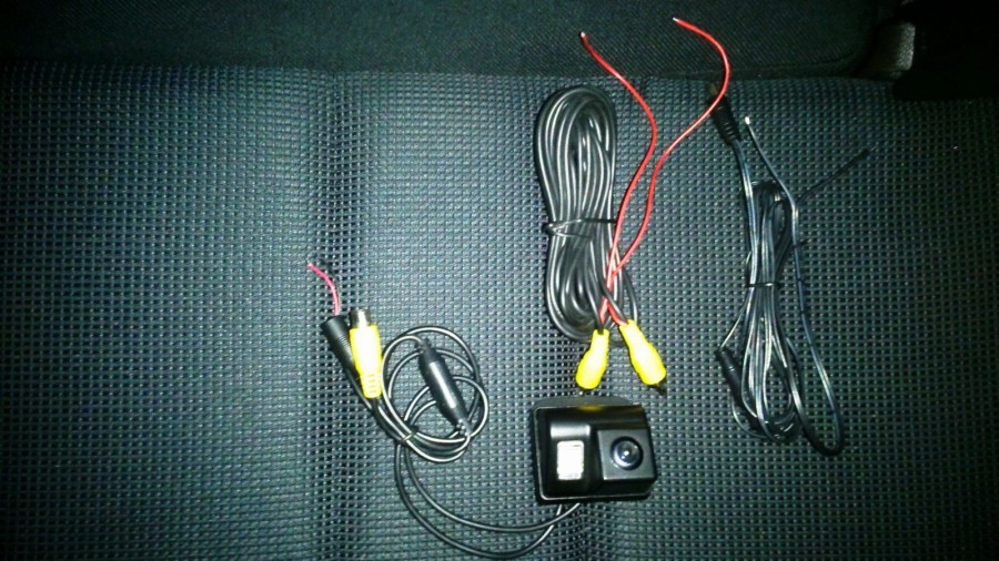

Tak wygląda kamera dedykowana wraz z okablowaniem

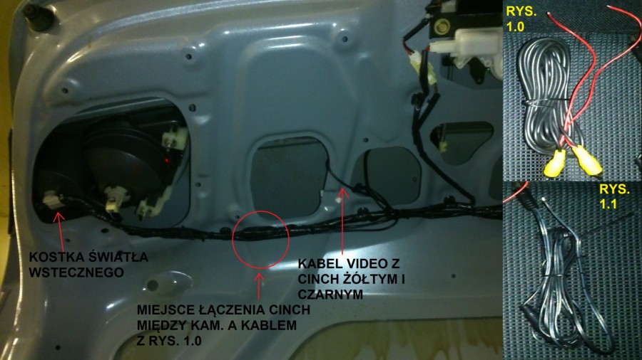

Pierwszą czynnością jaką wykonałem była instalacja kamery cofania.
Najpierw musimy się pozbyć tej osłony widocznej na zdjęciu(rys. 1) najlepiej ją zdjąć cała i w tedy mamy bardzo dobry dostęp w celu wymontowania oświetlenia rejestracji i zamontowaniu kamery cofania.
Rys. 1

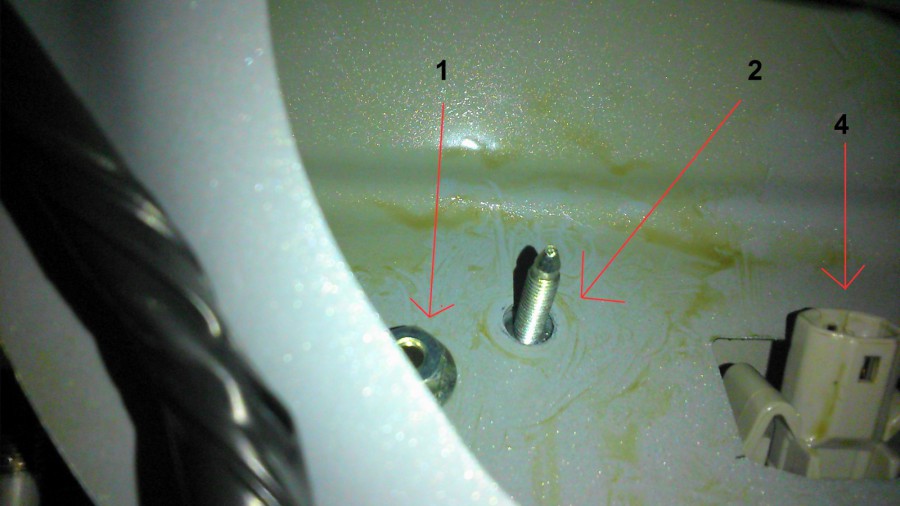

Mi się udało to zrobić odkręcając jedna stronę (lewą) Po odkręceniu nakrętek(rys.2) odpięciu spinek(rys.3) odchyliłem delikatnie osłonę, odpiąłem kostkę od oświetlenia(rys.2) i ładnie się zdemontowała. Na to miejsce montujemy kamerę i przykręcamy osłonę.
Rys.2
Rys.3
Gdy już to zrobimy przechodzimy do podłączenia oświetlenia tablicy rejestracyjnej. W kostkę (rys.4)wpinamy odpowiednio przewody, po czym ładnie izolujemy.

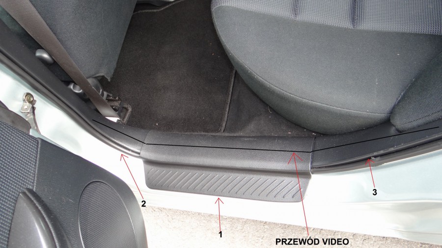

Teraz trzeba przeciągnąć przewód od klapy bagażnika do kabiny. Osobiście miałem z tym mały problem, chciałem go przełożyć wiązkę kabli w gumowej osłonie ale niestety było jeszcze zimno na dworze i dało się. Za izolowałem przewód i pociągnąłem go od spodu tej osłony i dalej przez bagażnik do kabiny. Wewnątrz auta trzeba zdemontować osłony progów według opisanej kolejności. (rys.6) i (rys.7) Wpuszczamy tam przewód, aż do skrzynki bezpieczników i dla bezpieczeństwa spinamy trytytką by się nie przemieszczał i nie przetarł.
Rys.6
Rys.7

Zbliżamy się ku końcowi :D Teraz możemy przylutować do przewodu dwu żyłowego plus i masę. Najszybszym i najlepszym rozwiązaniem jest poprowadzenie przewodów między uszczelką drzwi a deską rozdzielczą(rys.9) musimy tylko zdjąć uszczelkę, potem plastikowy narożnik przy nadszybiu poprowadzić przewód zasilania i video aż do podsufitki.

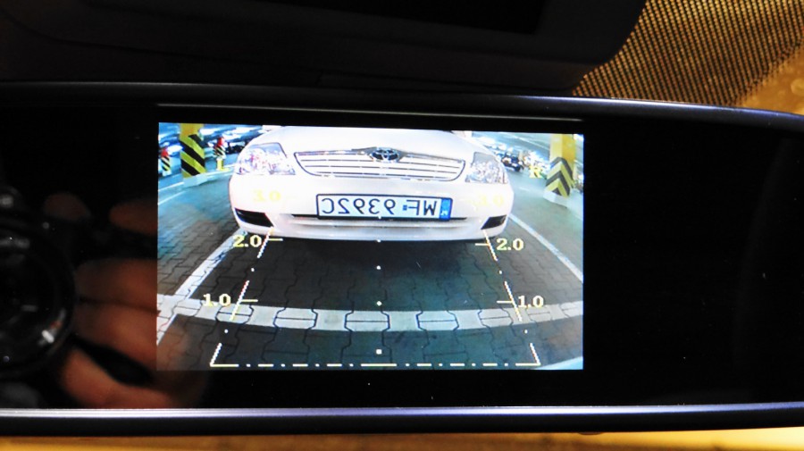

A tak to wygląda u mnie
Nagranie video, z parkingu pod ziemnego, widać na prawdę dobrze. Nagram jeszcze nocą na oświetlonym parkingu, jakość jest na tyle dobra że można wszystkiego dostrzec przy parkowaniu :)
Nagranie z parkowania nocą bez pomocy latarni.
W obrębie 100 metrów nie było żadnej latarni. Kamera dobrze sobie radzi, widać to co jest potrzebne by nie wjechać komuś w autko :)
