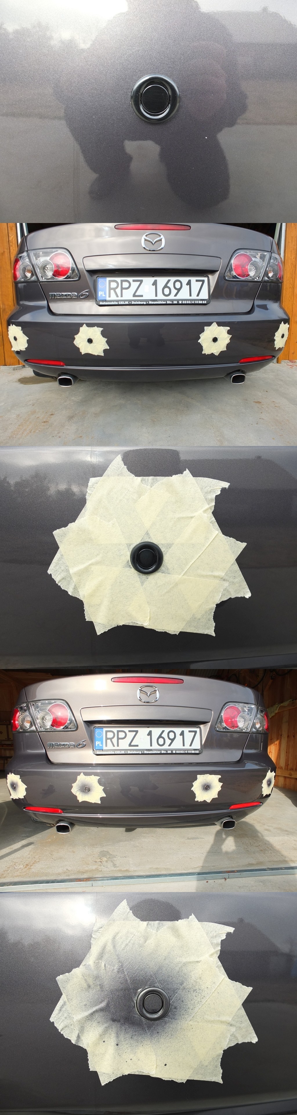

Z lekkim poślizgiem ale się udało :D
Użyte narzędzia: oryginalny lakier zaprawkowy w sprayu + taśma malarska papierowa
Zestaw do malowania czujników parkowania
Przygotowanie i wykonanie: czujniki umyte, odtłuszczone, zmatowione papierem ściernym wodnym 2000 oraz obklejone tasmą. Ważne jest aby nie wiało oraz warstwa podkładu i klaru muszą być jak najcieńsze aby nie zakłócić pracy czujników.
W trakcie
Efekt przed i po:
Przed i po (otworzyć w nowej karcie)
Z przodu sytuacja identyczna. :)

Postprzez xRafalx » 13 lis 2014, 19:24
Ładnie to wyszło, ale nie lepiej było je wyjąć ze zderzaka lub pomalować je przed założeniem ? :D

Postprzez makmarc » 13 lis 2014, 20:20
Jest dobrze, ładna robota.

Postprzez Qropatfa » 13 lis 2014, 22:11
xRafalx napisał(a):Ładnie to wyszło, ale nie lepiej było je wyjąć ze zderzaka lub pomalować je przed założeniem ? :D
Wyjąć? No tak to na pewno lepiej by nie było :P a przed zakładaniem nie pomyślałem o tym.

Postprzez Kozub » 14 lis 2014, 09:24
Teraz te czujniki świetnie wyglądają <spoko>
