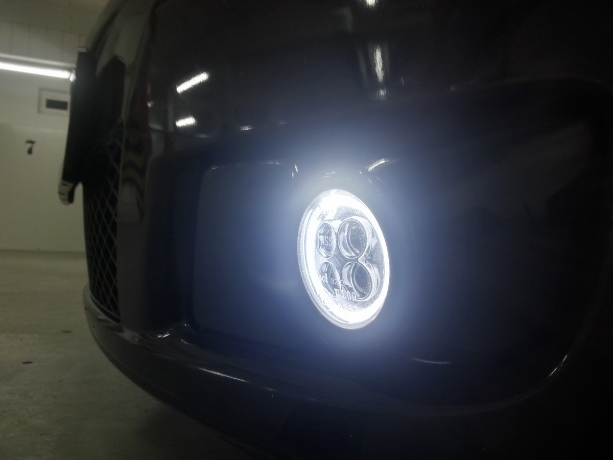

Postprzez robaknow » 12 lis 2014, 22:49
Witam i ja się pochwalę moimi światłami DRL a'la CUSTOM MADE.
Podstawą były oryginalne kratki do świateł przeciwmgielnych. Wywaliłem przeciwmgielne bo: słabo świeciły i praktycznie ich nie używałem.
Całość zrobiona z żywicy i mdf'u. Poszpachlowana i polakierowana w kolor auta.
Myślę że całosć na żywo prezentuje się dobrze i nie rzuca się w oczy.
Światła wykorzystują tryb AUTO. Składają się z 4 diód 1W w funkcji DRL i ring w funkcji Pozycji.
1. Światła działają dopiero po przekręceniu kluczyka w pozycję 2.
2. Domyślnie działają DRL, gdy robi się ciemno zapalają się ringi i Xenony.
