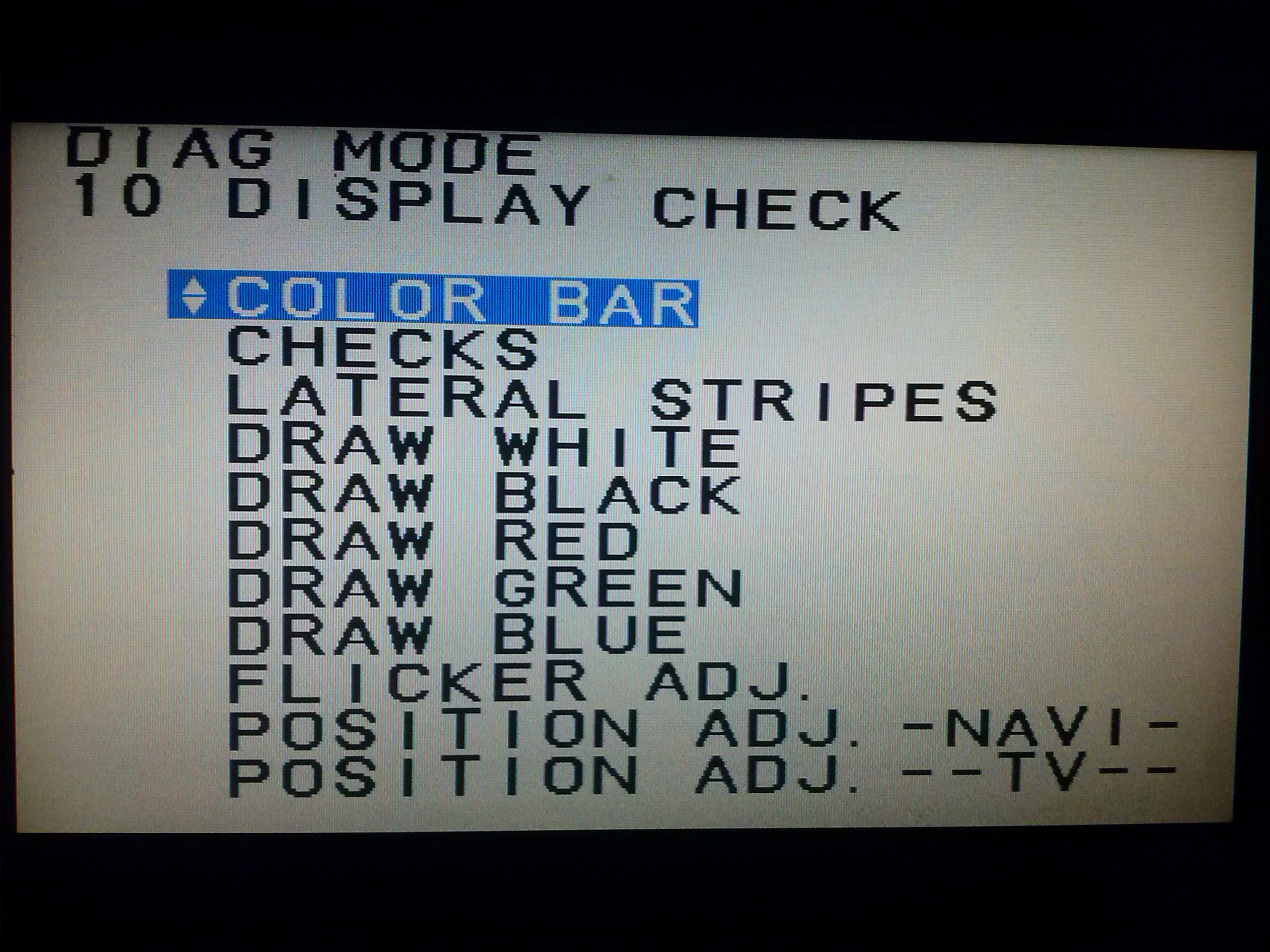

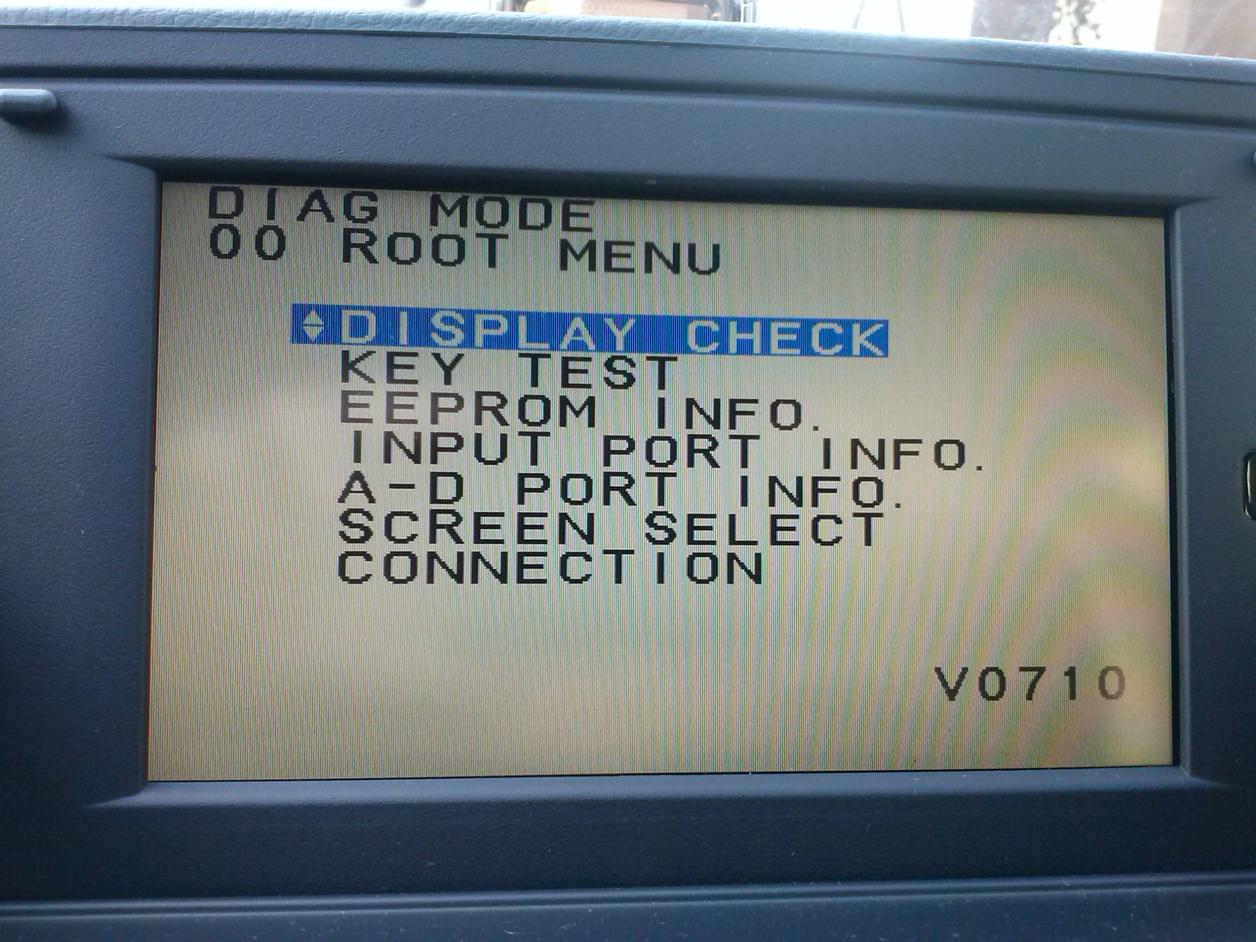

Witajcie,
mam taki problem wychaczyła mi się nawigacja w mojej Mazdzie wyskoczył taki komunikat (APPLICATION NOT LOADER, PLEASE INSERT UPGRADE DISK) To tak jak by moja navi nie widziala płyty. W ukrytym menu navi znalazłem opcje CONNECTION wchodząc dalej opcja NAVI JEST NG wcześniej była OK.
Moj pytanie pomożecie to naprawić.
Dla ułatwienia dorzucam fotki
No i generalnie ciągnąc wątek dalej ktoś rozpracował to menu, tak aby móc tam conieco pozmieniać?
Dopisano 7 mar 2014, 18:52:
Kolejne fotki
Kolejne fotki
