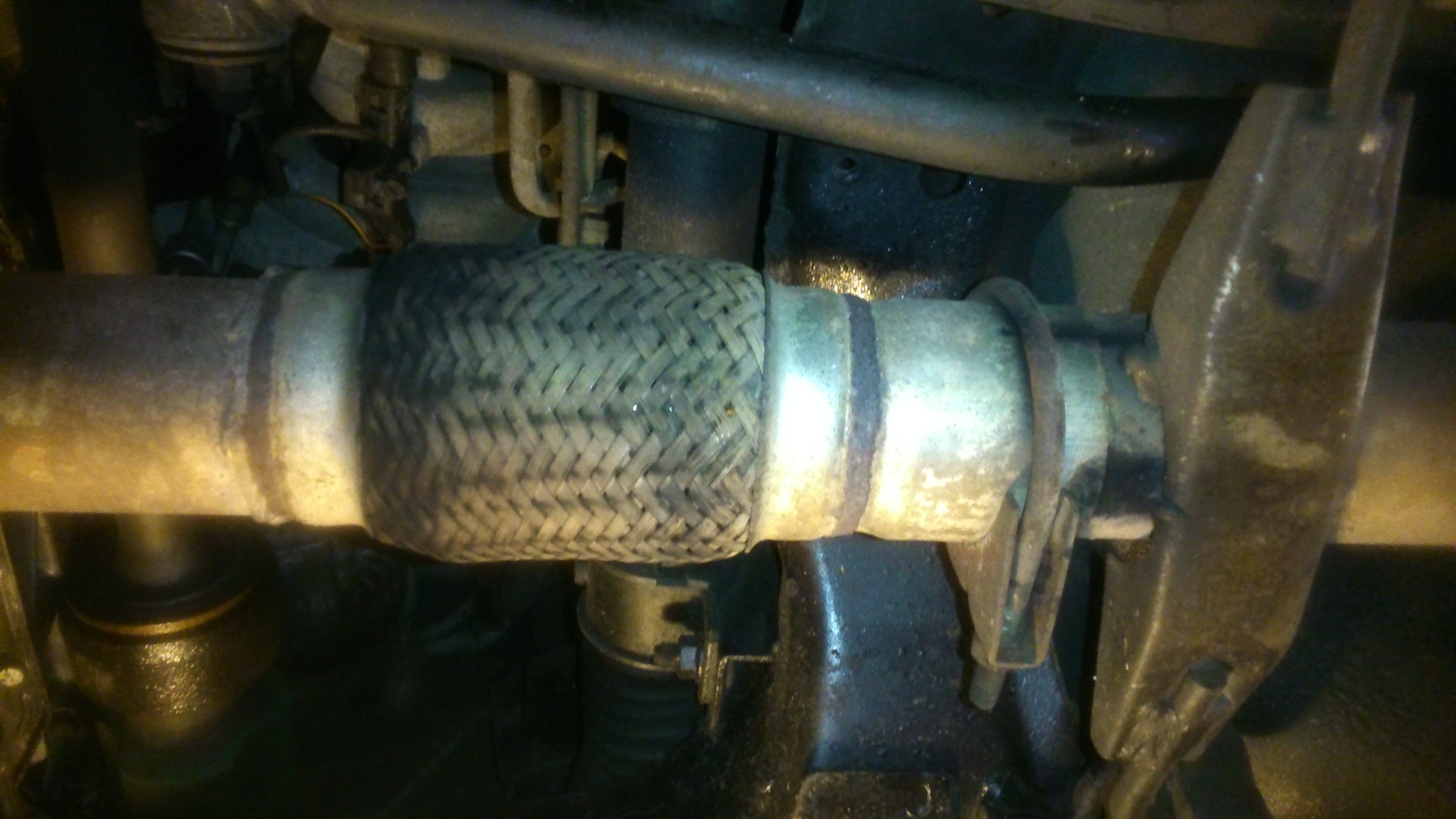

Mazda obudzona po śnie zimowym, kontrola wydechu bo hałasował dziwnie, diagnoza pęknięta złączka.

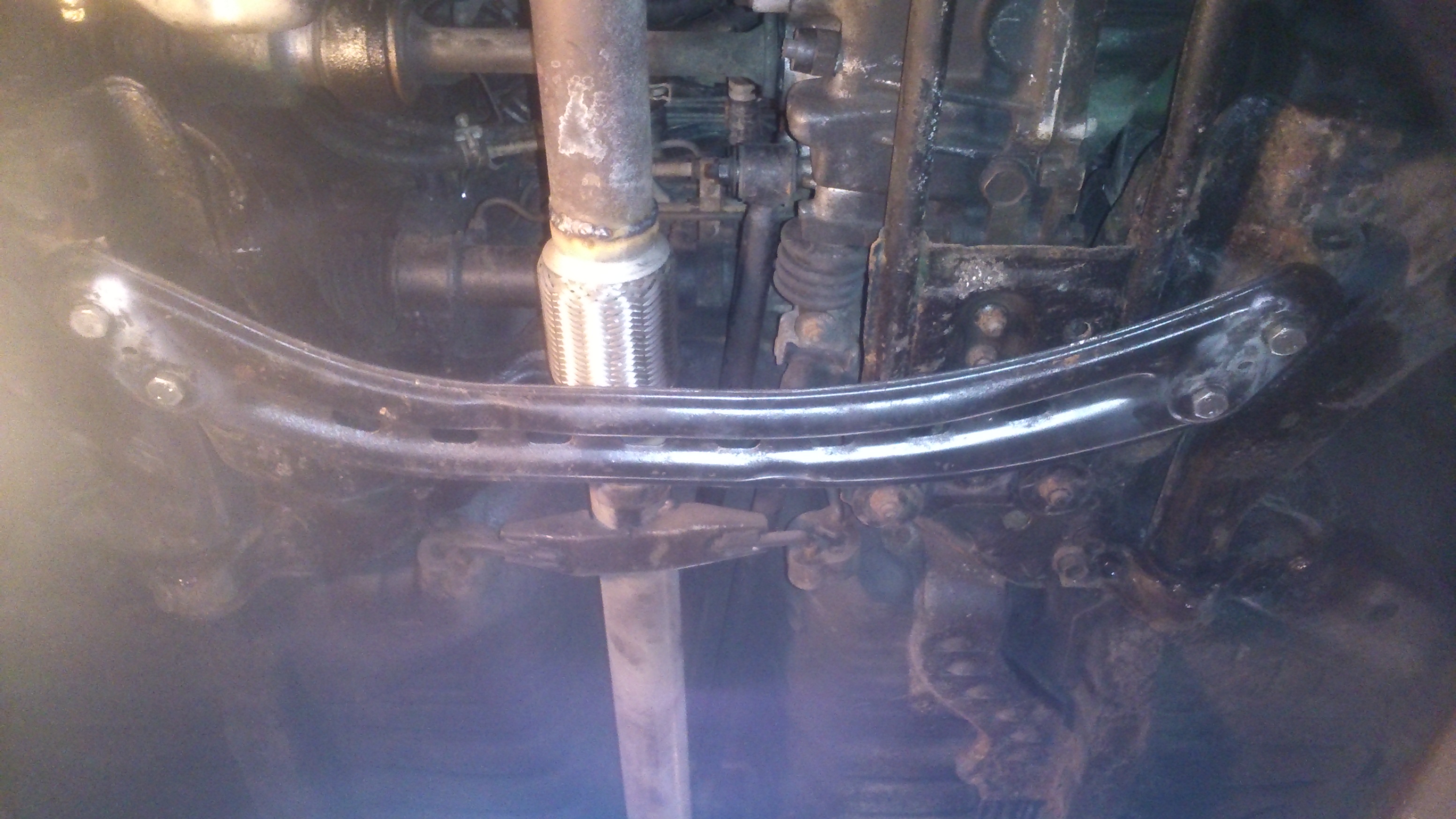

Jak już była okazja na kanale to została wreszcie zamontowana dolna rozpórka przednia, nie taka duża rzeźba jak myślałem <jupi> . Dla bezpieczeństwa wpadły pasy 4 punktowe z homologacją i przepalony bak dla testów auto śmiga dobrze :D . Na dniach shift light i projekt zakończony, może jak będzie wena i umiejętności to dokończę Duck Taila. Foty z telefonu ze zmatowiona soczewką <glupek2>
Nieszczelna złączka
Rozpórka i nowa złączka
