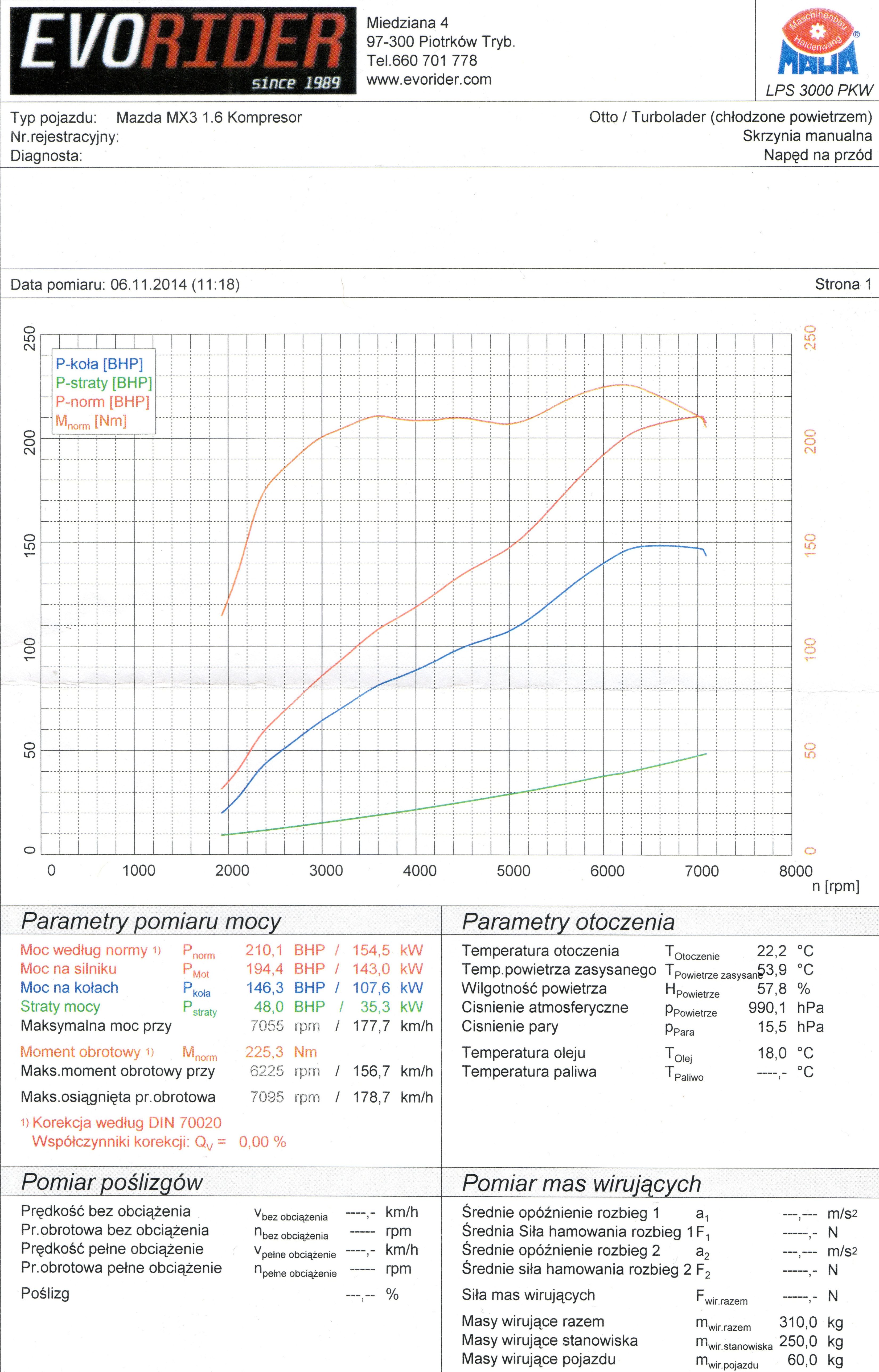

Postprzez weede » 7 lis 2014, 09:33
Moment średni ale moc świetna! <spoko>

Postprzez mlody1921 » 7 lis 2014, 09:57
Sądze że jak na 1,6 i na kompressor to i moc fajna i moment też :)
Trzeba pamietać że seria to 107 kunia :)

weede napisał(a):Moment średni ale moc świetna! <spoko>
Dzięki Weed, ja kibicuje twoje machinie bo dźwięk killer :) Seryjnie było 134nm to wynik jest ok
mlody1921 napisał(a):Sądze że jak na 1,6 i na kompressor to i moc fajna i moment też :)
No właśnie spory przyrost jak na ten silnik to nie honda że dało by się więcej

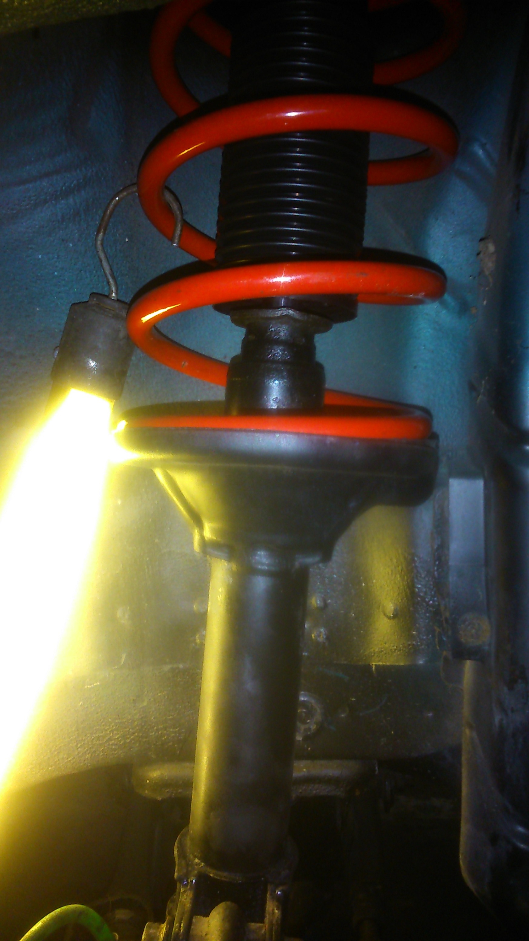

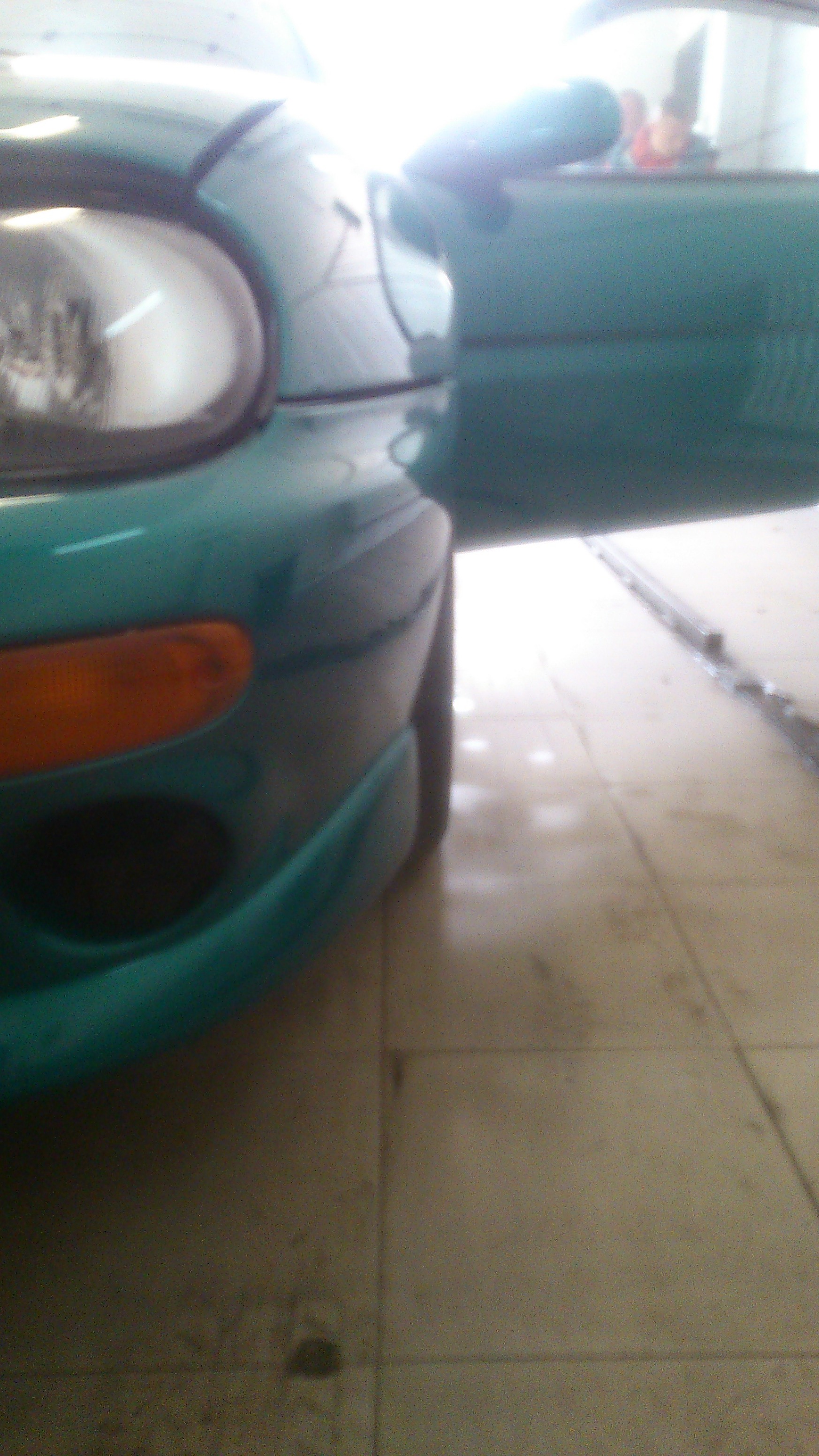

Na przód wpadł eibach camber kit, negatyw ustawiony na -1.5 stopnia, tylne sprężyny zmienione na krótsze też firmy K.A.W wreszcie <dupa> usiadła tak jak przód na koniec geometria i zbieżność,

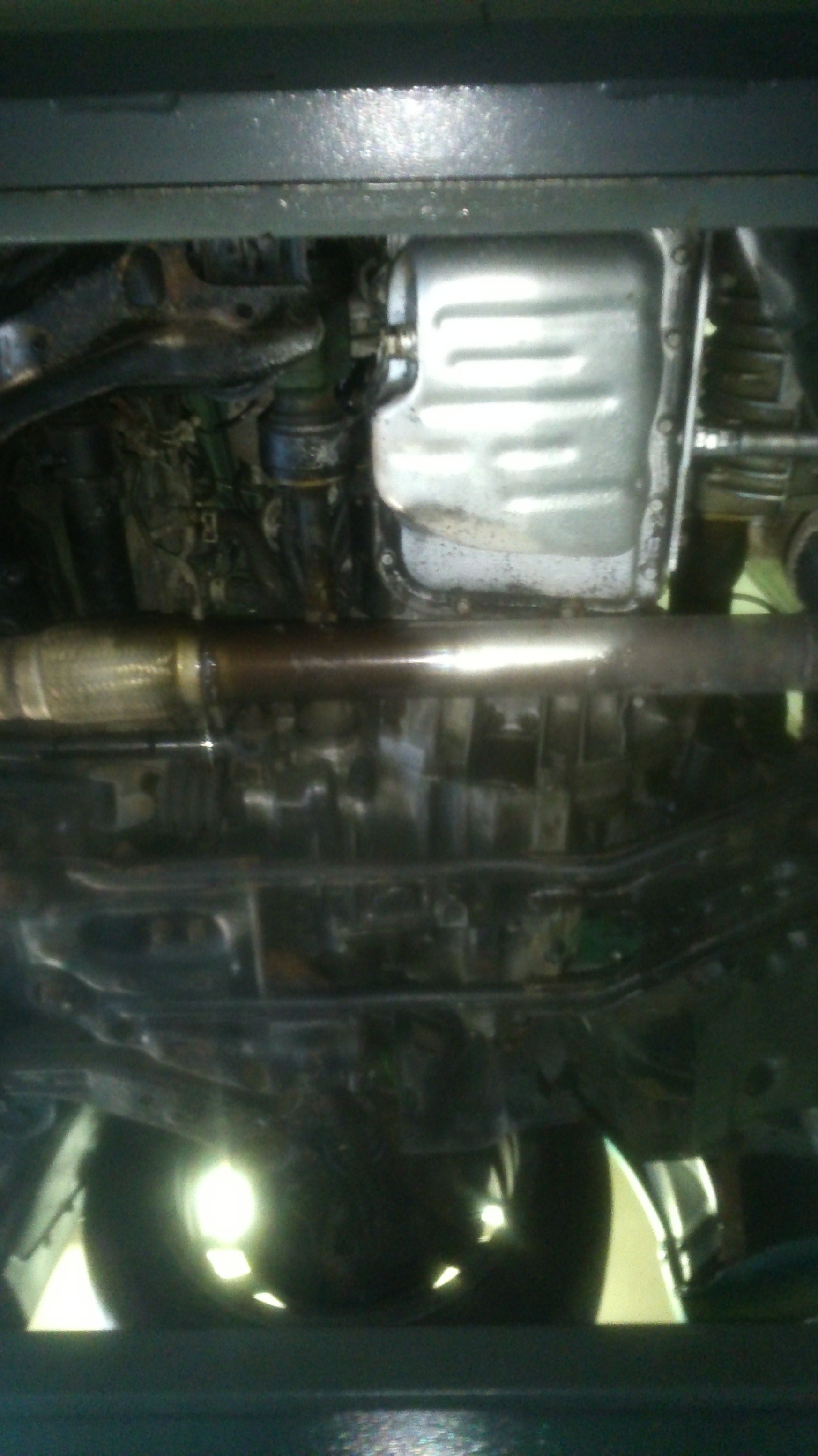

Dziadek od spodu

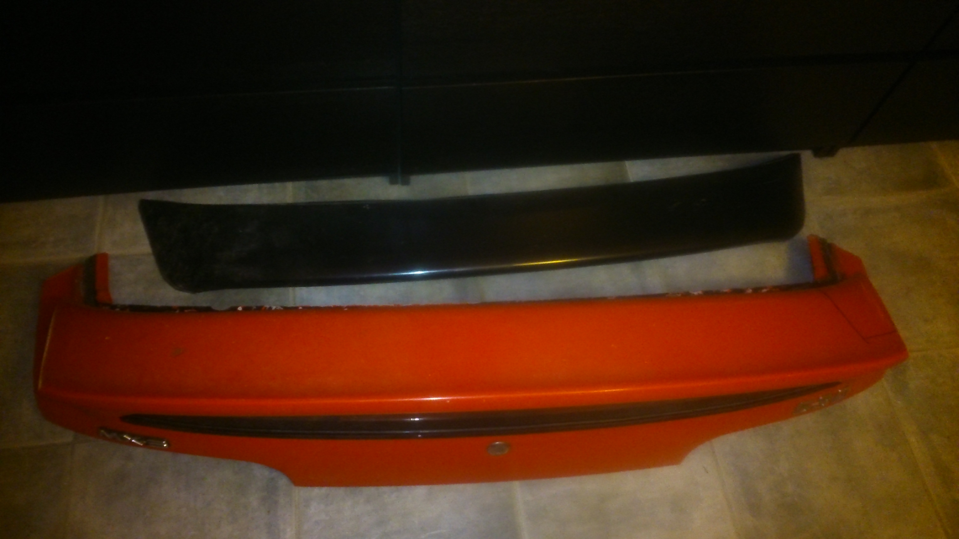

Postprzez Mac1 » 7 lis 2014, 21:53

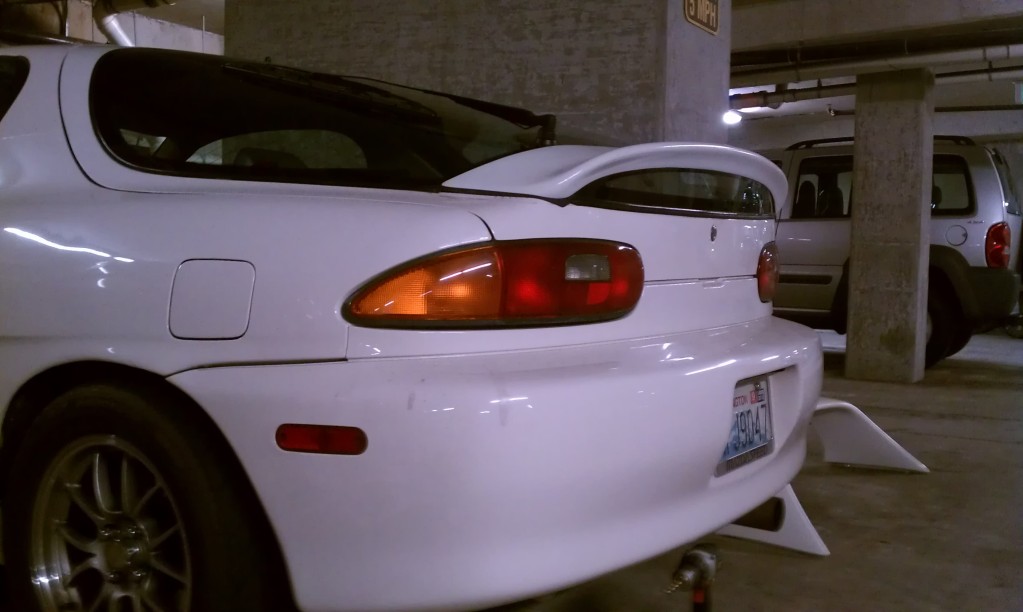

Były jako dodatek do skrzydła erbuni ale nigdzie tego nie mogę znaleźć, coś takiego tylko tej wysokości co w tej mx-5 ma być, zobaczymy co z tego wyjdzie :)
Zdjęcia jak moje auto siadło porobię jak będzie lepsza pogoda i spróbuje coś mniej więcej nagrać bo starty z jedynki muszę poćwiczyć bo inaczej niż na 0.6 bara teraz jest. Moje stare tylne sprężyny tanio do sprzedania chętnych zapraszam :D
