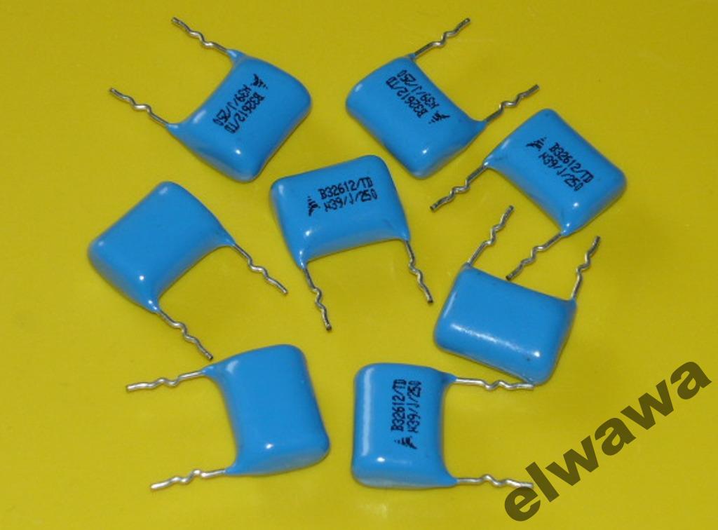

Pytanie do Was, czy ktoś ma zdjęcie jak powinny wyglądać kondensatory w nieuszkodzonym komputerze? Niepokoją mnie te niebieskie w szczególności. Są jak "beczki"
Czy te niebieskie powinny tak wyglądać? Te zielone i czerwone też wydają mi się "spuchnięte". Czy mam poszukać kogoś żeby mi to przelutował czy zostawić? Myślałem, że znajdę spalony tranzystor ściemniacza, znalazłem co innego <glupek2>

Kondensatory wyglądają normalnie, takie kondensatory nie PUCHNĄ jak te elektrolityczne.

To są normalne kondensatory, dla przykładu w załączeniu zdjęcia a aukcji kondensatorów:
kondensator tantalowy
kondensator foliowy

Tak, tylko zauważyłeś, że te moje niebieskie mają taką złotą powłokę na górze? Tak jakby je wydmuchało od środka, powiększyły się i w tym punkcie nie jest pokryte farbą <co?>

Jeżeli zlazła z nich farba, to znaczy że dostały po d.... i są prawdopodobnie uszkodzone. To kondensatory tantalowe i przy zwarciu zazwyczaj się bardzo nagrzewają (po powoduje odpryśnięcie farby i puchnięcie) a w niektórych przypadkach dochodzi do rozerwania, tak że w płytce zostają po nich tylko łapki :D
