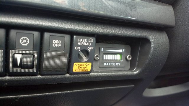

zainspirowany pustym otworem na drobiazgi, który w moim przypadku nie jest wykorzystany do zupełnie niczego, okazało się, że można go "zaślepić" optycznym wskaźnikiem napięcia akumulatora. W związku z tym iż często się zdarzały przypadku "rozjechania" synchronizacji immo – PCM właśnie ze względu na słabe napięcie akumulatora, ów gadżet spełnia 3 wrażliwe funkcje dla mnie 1) zaślepia otwór fabryczny (nie niewiadomo na co ? ) 2) optycznie lepiej wygląda 3) "bezpieczno-informacyjną". Pasuje idealnie w M6 GY.

szkoda że żadnej skali na nim nie ma

Postprzez szumer » 25 wrz 2014, 09:04
skala jest, ledy sa kolorowe, wskazuje stan ladania z alternatora nawet, odpowiednie kolory wzkazuja stan akku, dod. migajacy stan czerwony ciezko przeoczyc.

Postprzez VPM » 25 wrz 2014, 20:25
ale konkretnie jakie napięcie jest to nie wiesz

Postprzez szumer » 26 wrz 2014, 09:05
Battery Status:
1. The battery meter has 10 LEDS that will light to show the battery condition. When fully charged, only the 10th LED will light shown a green LED.
2. As the battery discharges, successively lower LEDs will light; the 9th, 8th, 7th and so on lighting only 1 LED.
3. At approximately 30% battery life, the #3 LED will light and the color is Yellow as a caution indicator.
4. At approximately 20% battery life remaining, the #2 LED will light as a Flashing Yellow.
5. When the battery discharges to approximately ~10% remaining life, the #1 LED will start FLASHING RED with the #2 LED FLASHING Yellow alternately.
6. It is recommended to have the battery or batteries recharged when the #3 LED lights Yellow as a safety margin to prevent dead batteries.

Postprzez MX6-CZARNY » 26 wrz 2014, 20:35
Szumer ale napięcia i tak nie podaje, np. 14,4V optymalne ładowanie
