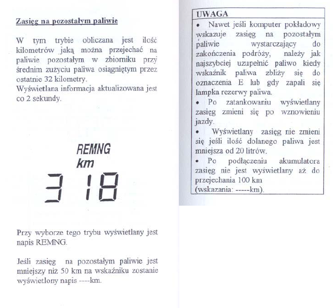

Jestem od niedawno nowym użytkownikiem Mazdy 6 diesel 2.0 121KM 2004r. Mam pytanie w sprawie pokazywania spalania a dokładniej licznika który pokazuje ile jeszcze moge przejechać na paliwie które mam w baku dokładniej nazwa Reming KM i pokazuje mi cały czas 999KM czy mozna to jakoś zresetowac czy to jakis błąd tankowałem juz do pełna i zrobiłem z ok 500 km i dalej pokazuje tą wartość.
Dzieki z góry za pomoc

na wskazywanych 999 przytrzymaj dłużej przycisk "info", aż się wyzeruje, tzn. pojawią się kreski. Później przez chwilę one będą, ale po przejechaniu jakiegoś dystansu albo po tankowaniu wyskoczą szacowane km <oczko> i jeszcze takie istotne informacje z instrukcji :)
