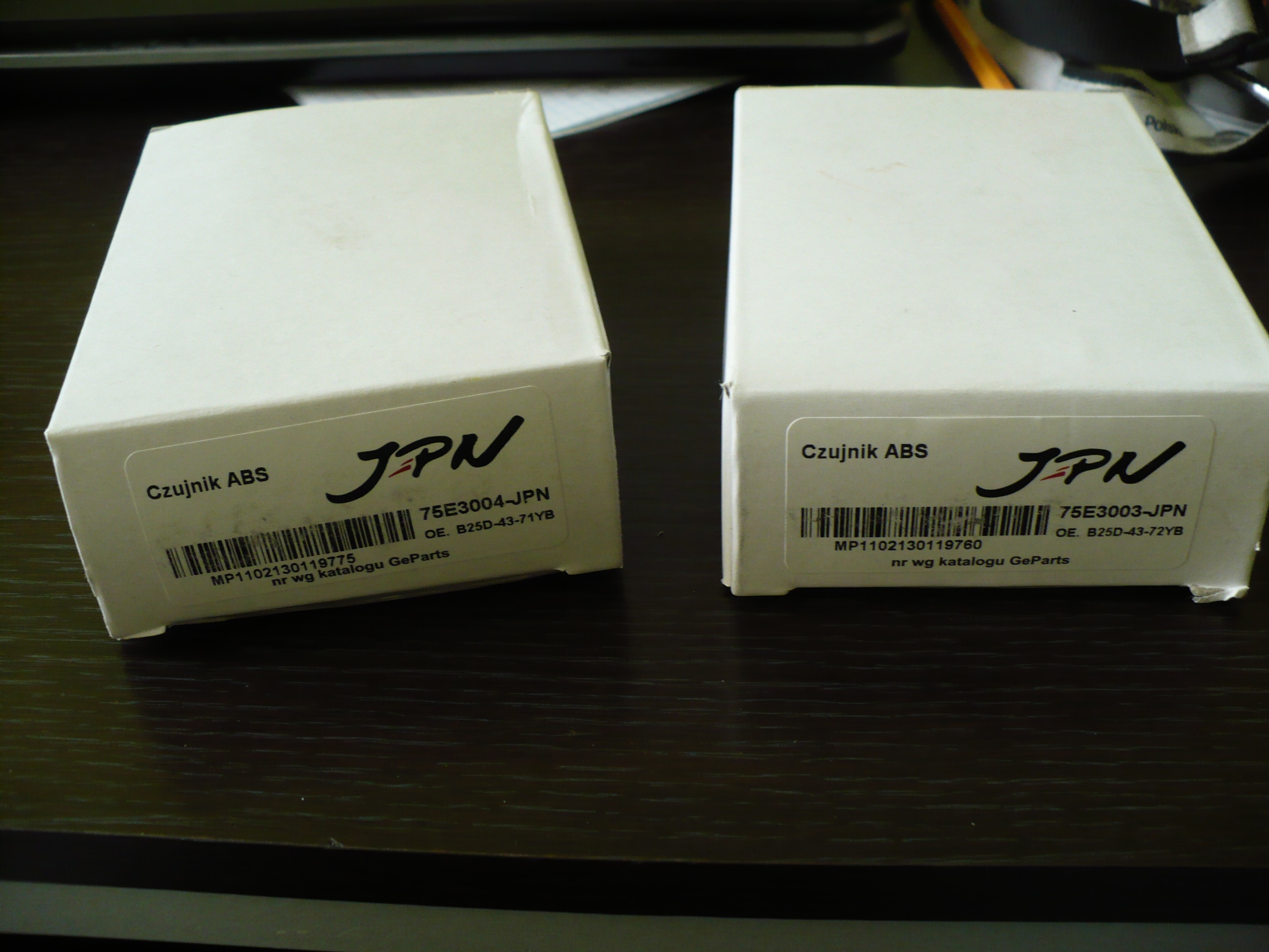

Dzisiaj – zamówiłem w sklepie 2 czujniki od ABSu na tył po 65 za sztukę więc w miarę, mam nadzieję że rozwiążą one moje kłopoty z tym systemem. :D

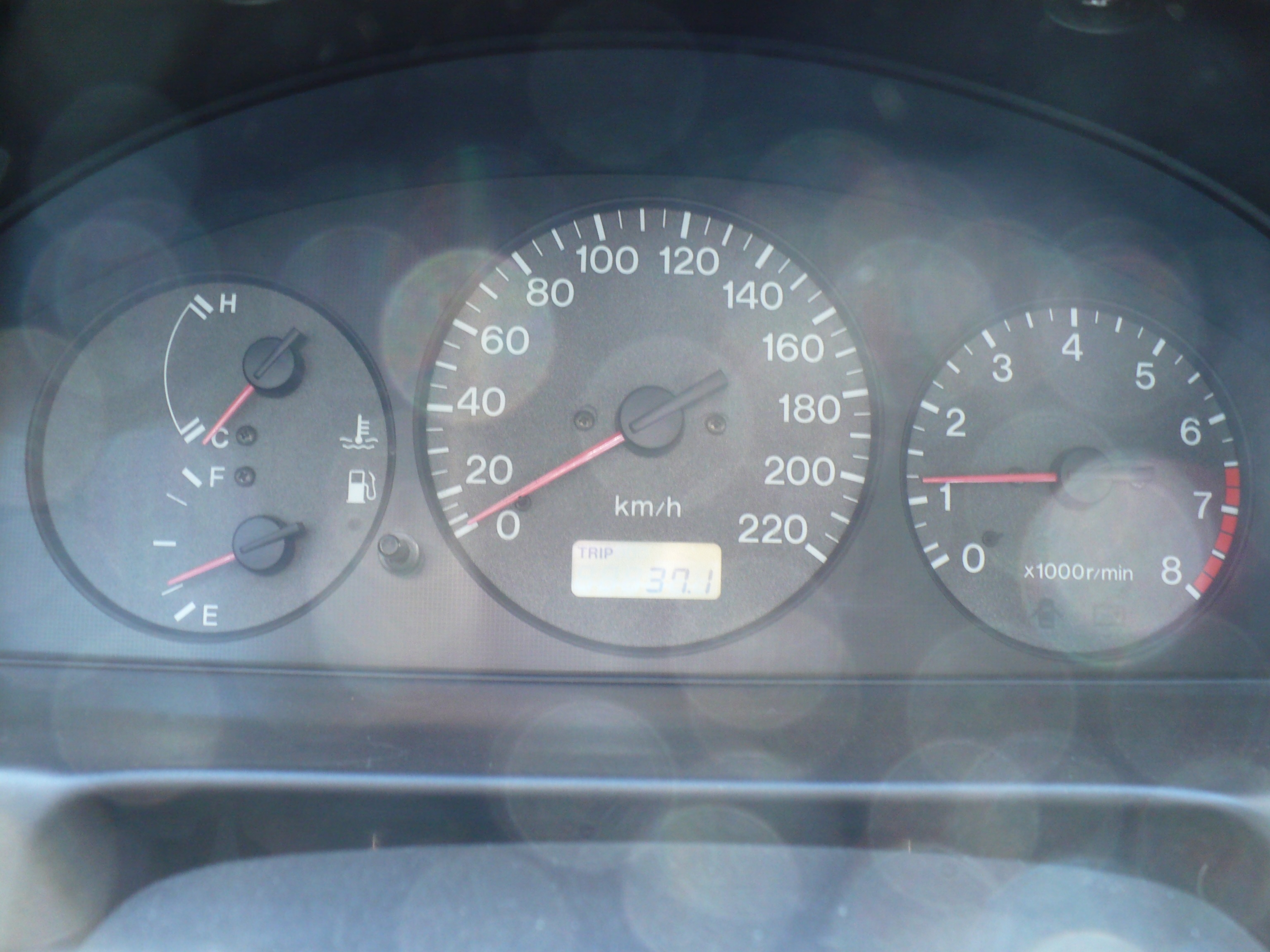

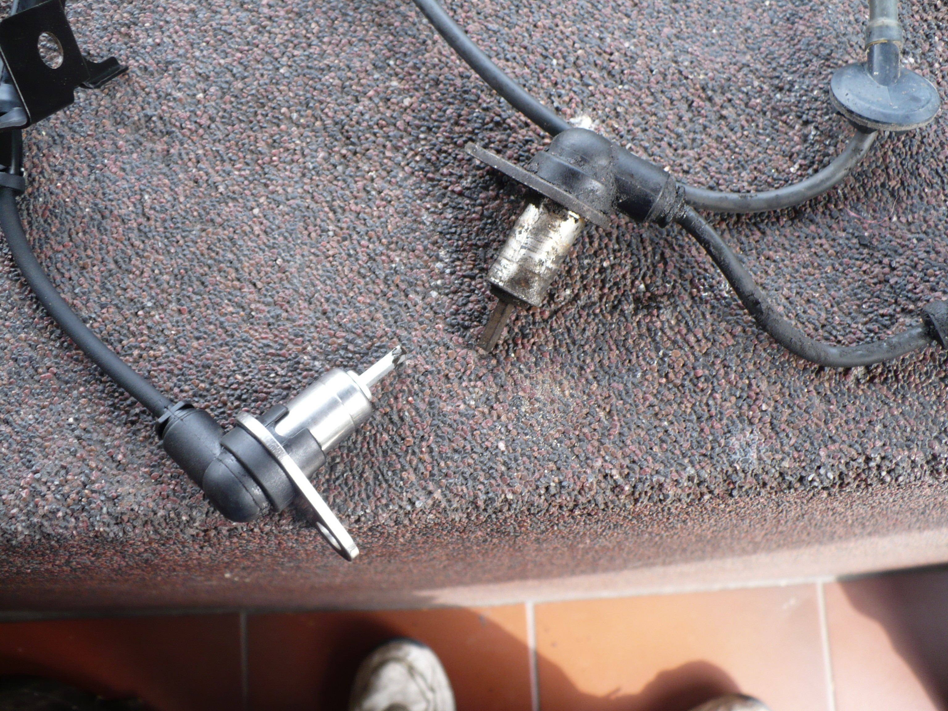

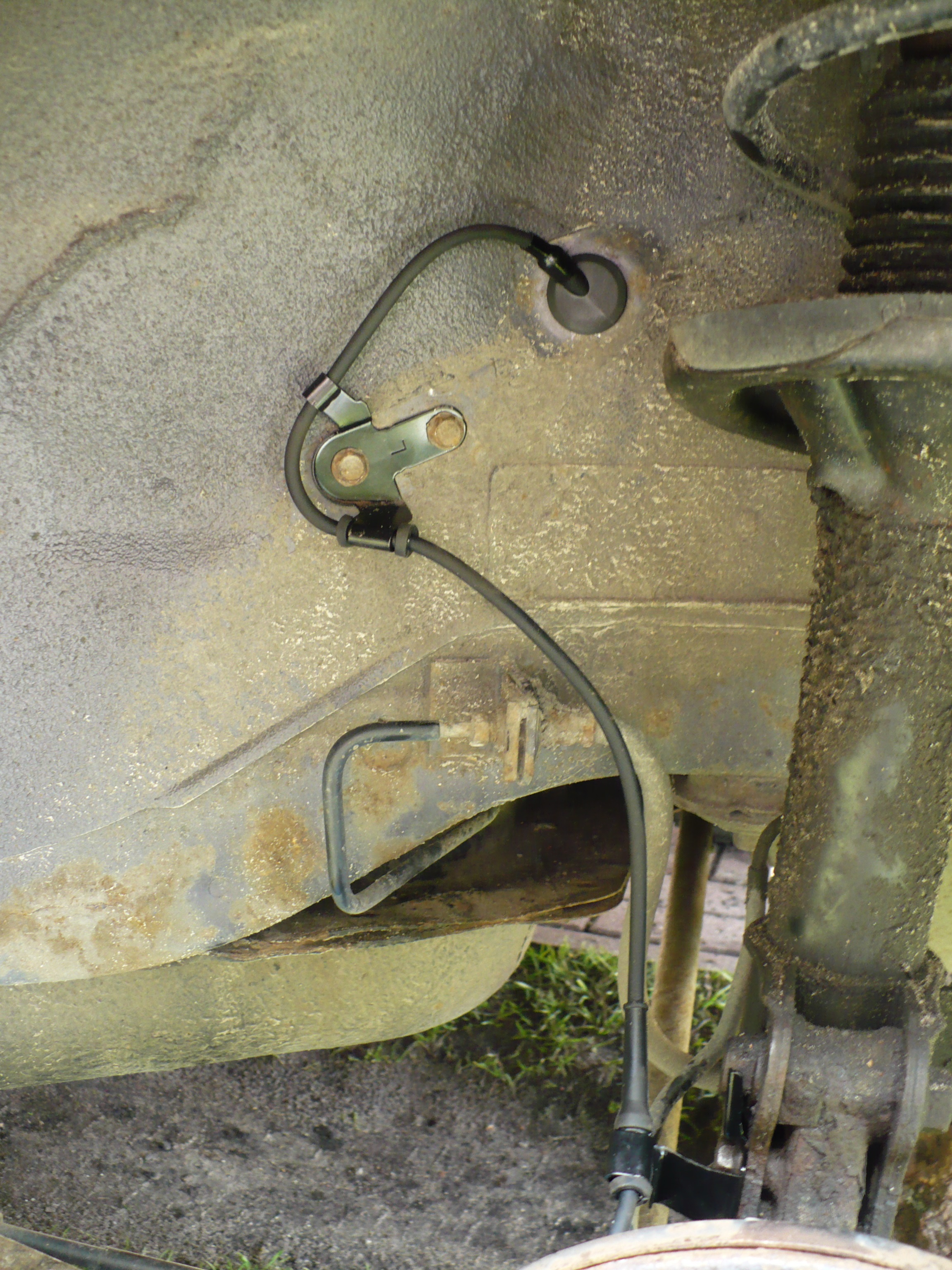

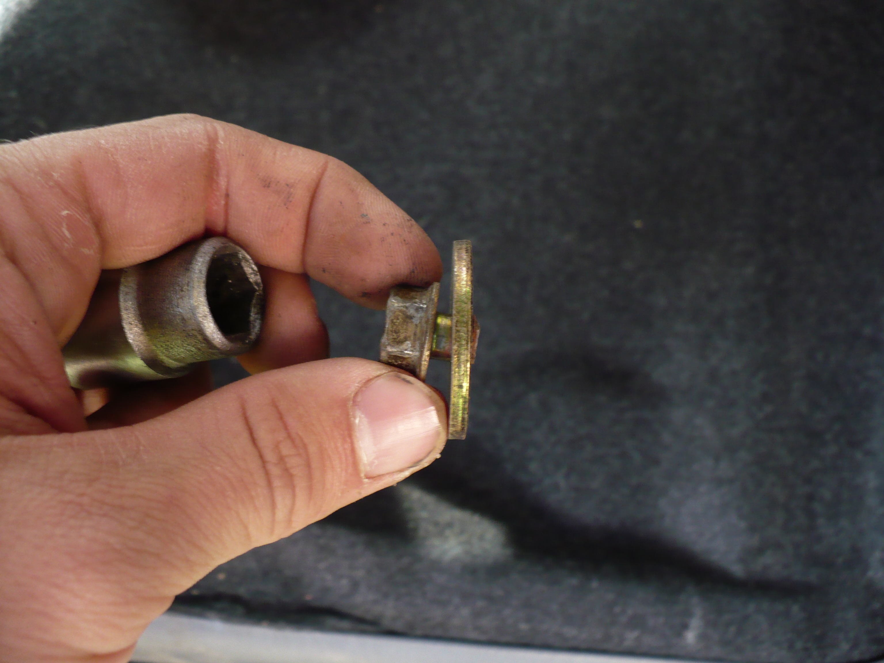

Dziś odebrałem czujniki od ABSu któe wczoraj zamówiłem więc od razu zabrałem się do pracy. Zajęło mi to niecałe 3h ponieważ męczyłem się z odkręceniem śrub :D i jedną urwałem tą od boczku przy siedzeniu <glupek2> . A tak ogólnie to wymiana bezproblemowa, wyjąłem stary czujnik, wyczyściłem koszulką i włożyłem nowy akurat przy wkładaniu młotek się przydał <rotfl> Złożyłem całość, włączyłem zapłon i zgasł tylko TCS :( odpaliłem auto i zaraz pozostałe kontrolki zgasły <jupi>
WSZYSTKO DZIAŁA!!! <faja>

Widzę, że nie próżnujesz :) dobrze, dobrze działaj przy samochodzie. Widzę, że stary czujnik wyglądał na prawie nowy ;) A Ty Megsonn masz problem z ABS?

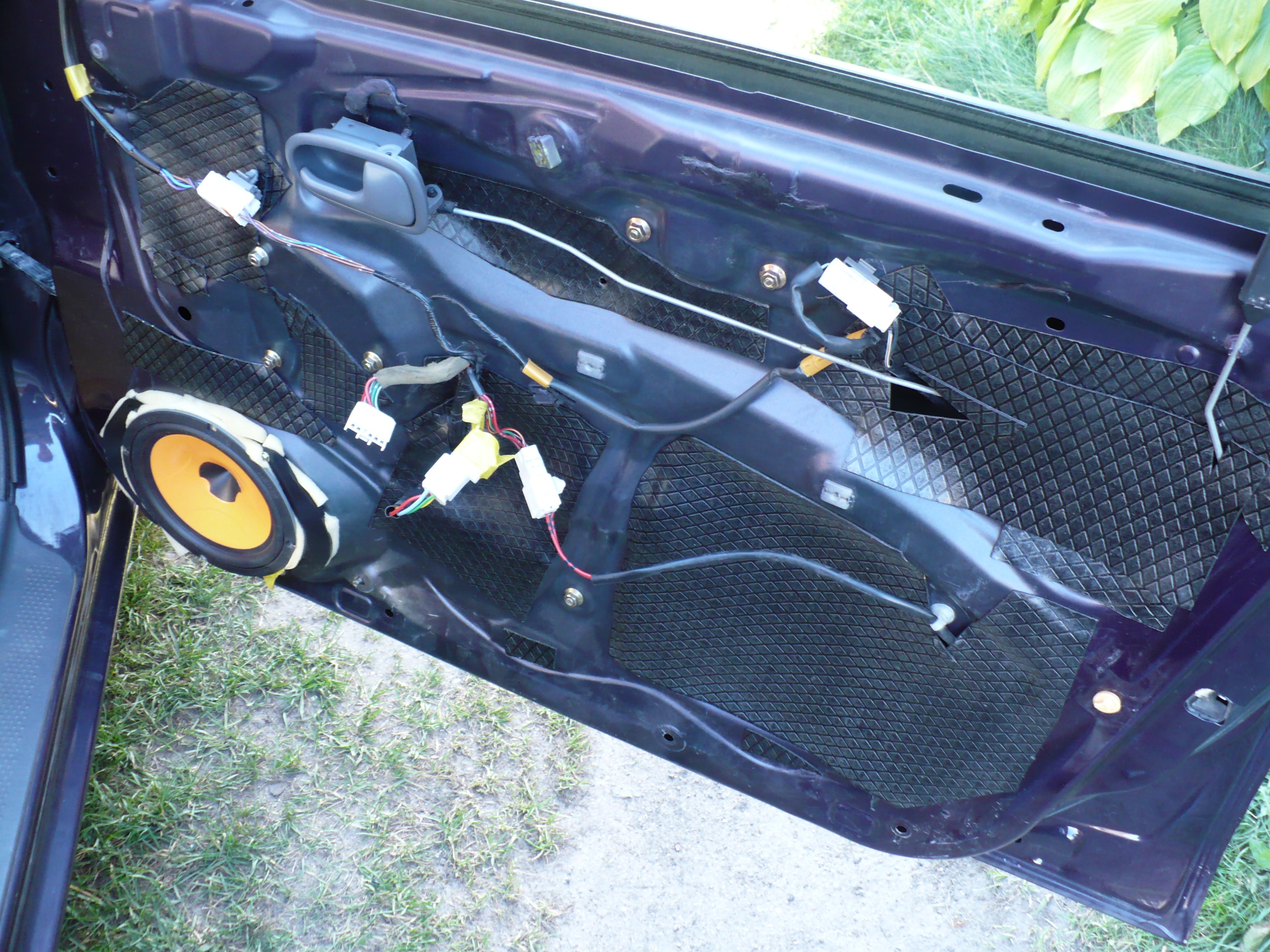

A więc szybko policzyłem, wczoraj z rana zamówiłem i dziś dostałem paczuszkę :D Otworzyłem paczuszkę i wszystko ze środka wystrzeliło xD dobrze to upchnęli <glupek2> Zabrałem się więc za tłumienie drzwi, zewnętrzna i wewnętrzna strona została obklejona matami bitumicznymi a dodatkowo boczek od środka pianką.
Efekt taki, że teraz nie jest potrzebny mi subwoofer, gra to świetnie, mimo użycia tanich materiałów nic nie trzeszczy jak to było wcześniej a bas to poezja <jupi>
