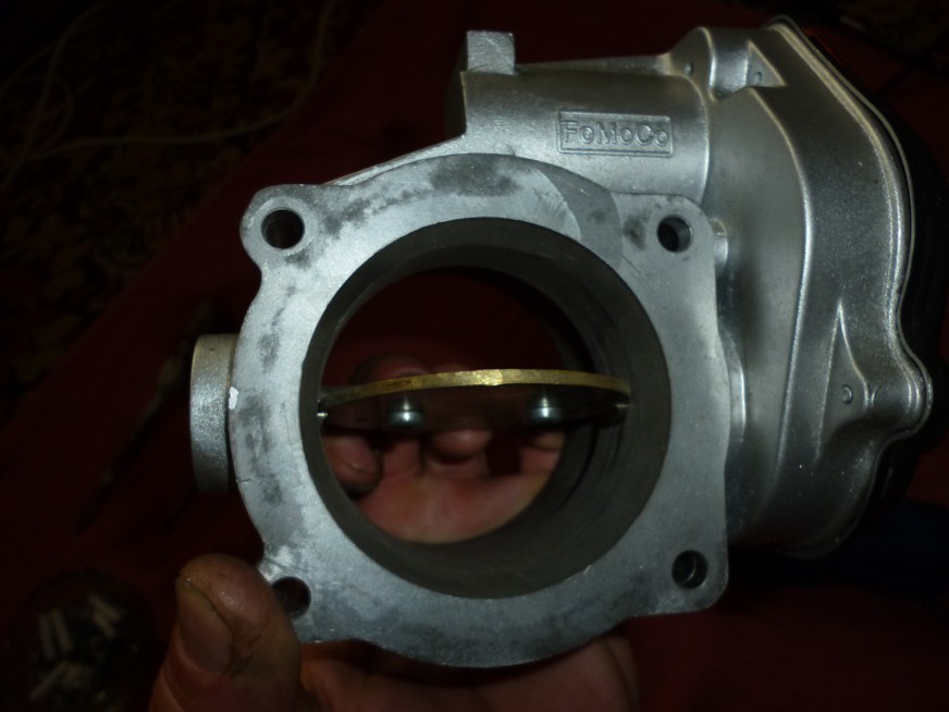

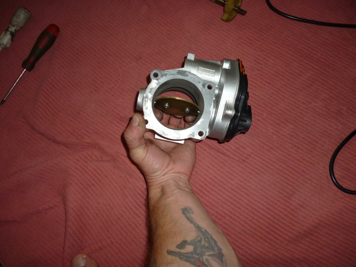

tu masz rozwierconą tb , i ja tam nitów rzadnych nie miałem w oem tb 2.3 A-spec masz metalową obudowę i magnezytowy motylek dokręcony śrubkami do rolki prowadzącej

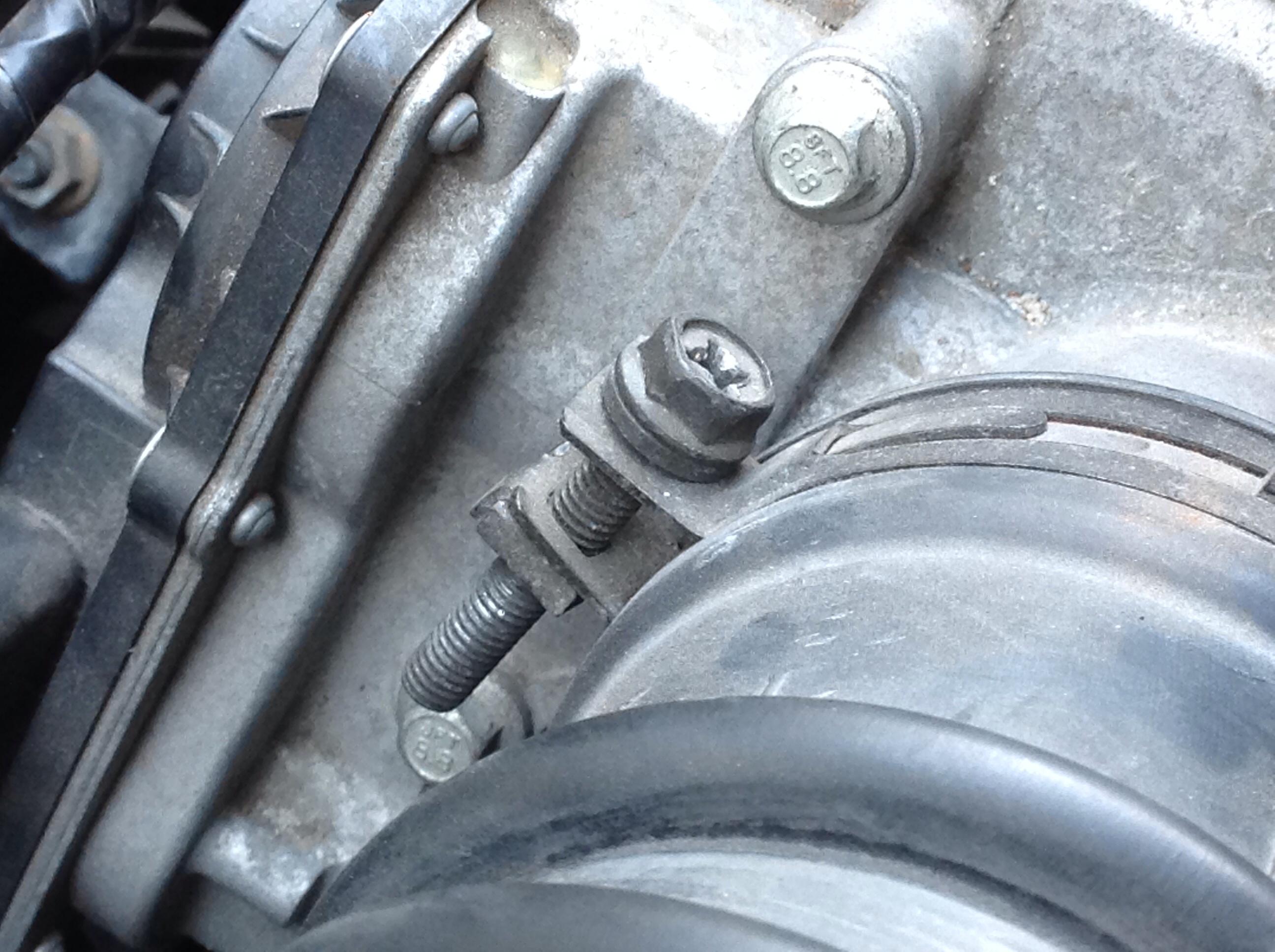

Metalowa ,ale ta plastikowa obwodowa jest na nity :( przywiedziony do tb, jak na foto tylko to nie moja tb.

To jest piecyk Wianius i tb wyglada identyko ,a on brał M z salonu ,ja nie :) i ma nieszczęsne nity

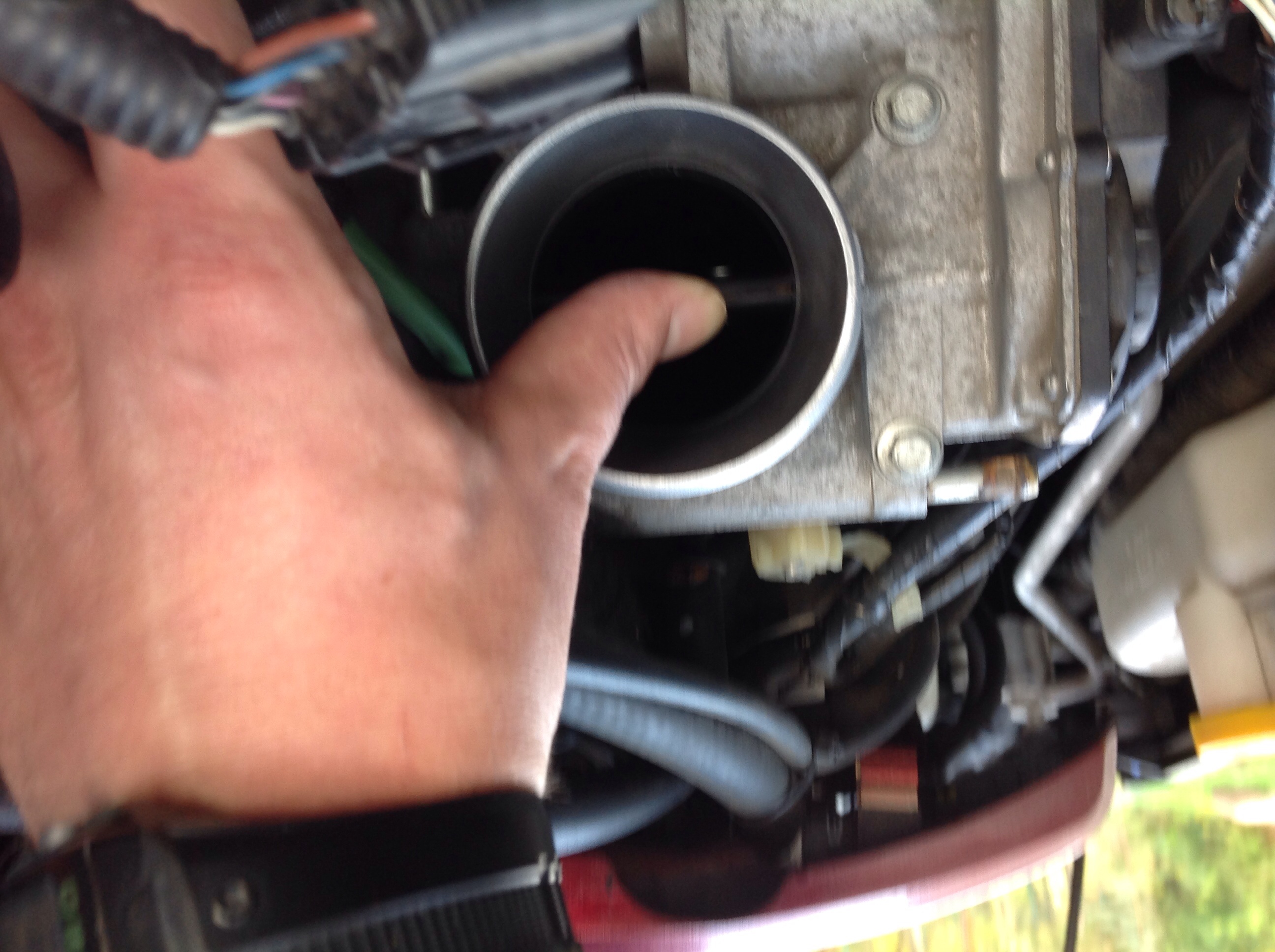

Fotę cykne <faja>, u mnie ten motylek otwiera sie troszkę ponad + ale deczko , aż takie to ma znaczenie.
Przepustnica 2.0 GH wyglada identyko jak moja :|
Można by spróbować rozwiercać nity po koleji pierwszy ,nagwintowac wkręcić śrubkę ,drugi nit etc,nie ruszając pozaostalych
