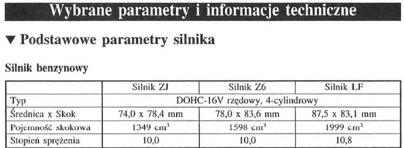

Postprzez premass » 4 wrz 2014, 22:24
Instrukcja podaje tak:

Postprzez marcin255 » 5 wrz 2014, 12:11
stopień sprężania mieszanki czy ciśnienie sprężania silnika ?
" Kompresja (silniki) – stopień sprężania silnika (czyli zmiana objętości komory spalania pomiędzy najniższym a najwyższym zwrotnym położeniem tłoka w silniku tłokowym).
Pojęcia tego nie należy utożsamiać z ciśnieniem sprężania silnika, który dla danego silnika zmienia się w zależności od pozostałych warunków fizycznych, czy też w miarę zużywania się silnika (pasowanie tłok-cylinder, uszczelnienia tłoka-pierścienie, szczelność zaworów itp.). "

Postprzez premass » 5 wrz 2014, 19:54
Kurcze nie jestem pewny bo nie pisze czego to jest sprezanie choc naglowek mowi o silniku , mozliwe ze jest to, to o czym ty mowisz, gdzie mozna znalezc wiarygodna informacje na temat sprezania/kompresji w cylindrach w naszych mazdach. Google niezbyt pomaga w tej kwestii
