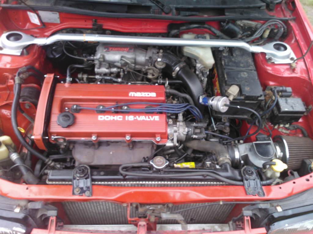

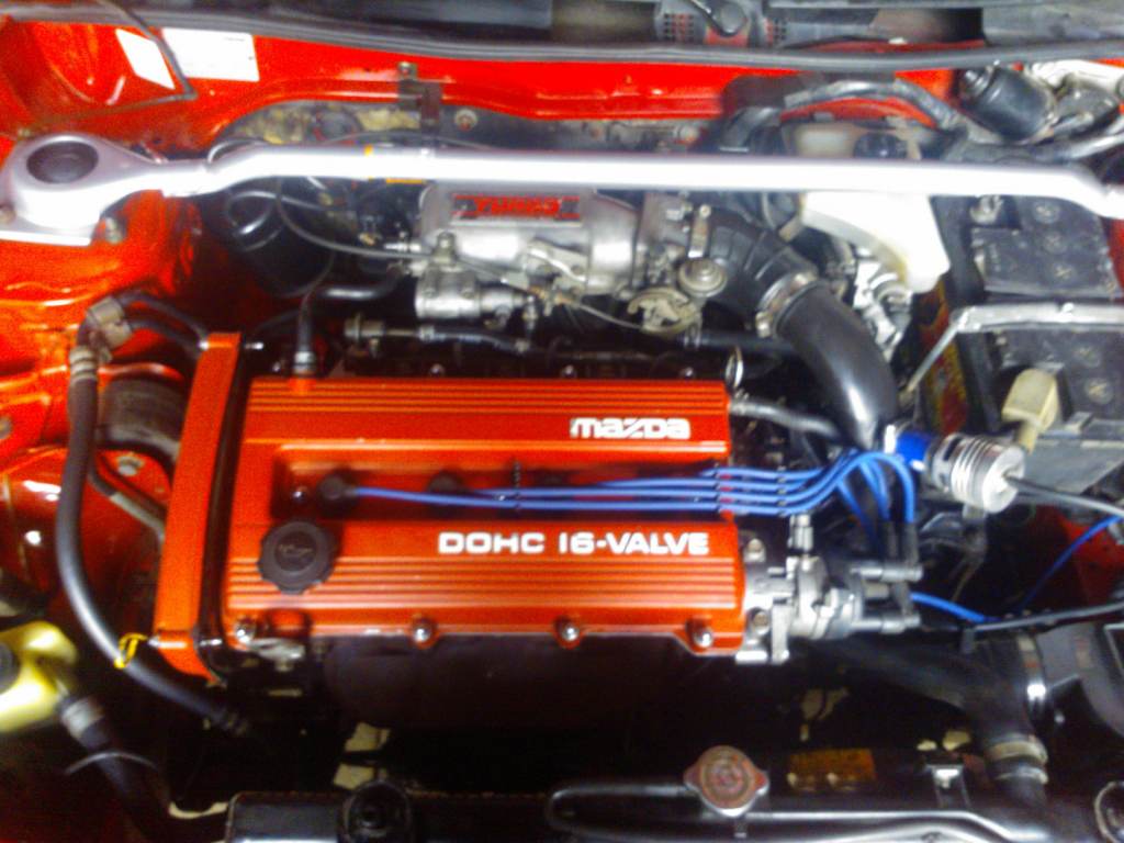

Silnik
– 1.8 BPT o mocy ?? podobno 180 czekam aż skończę docieranie to gdzieś wybiorę się na hamownie

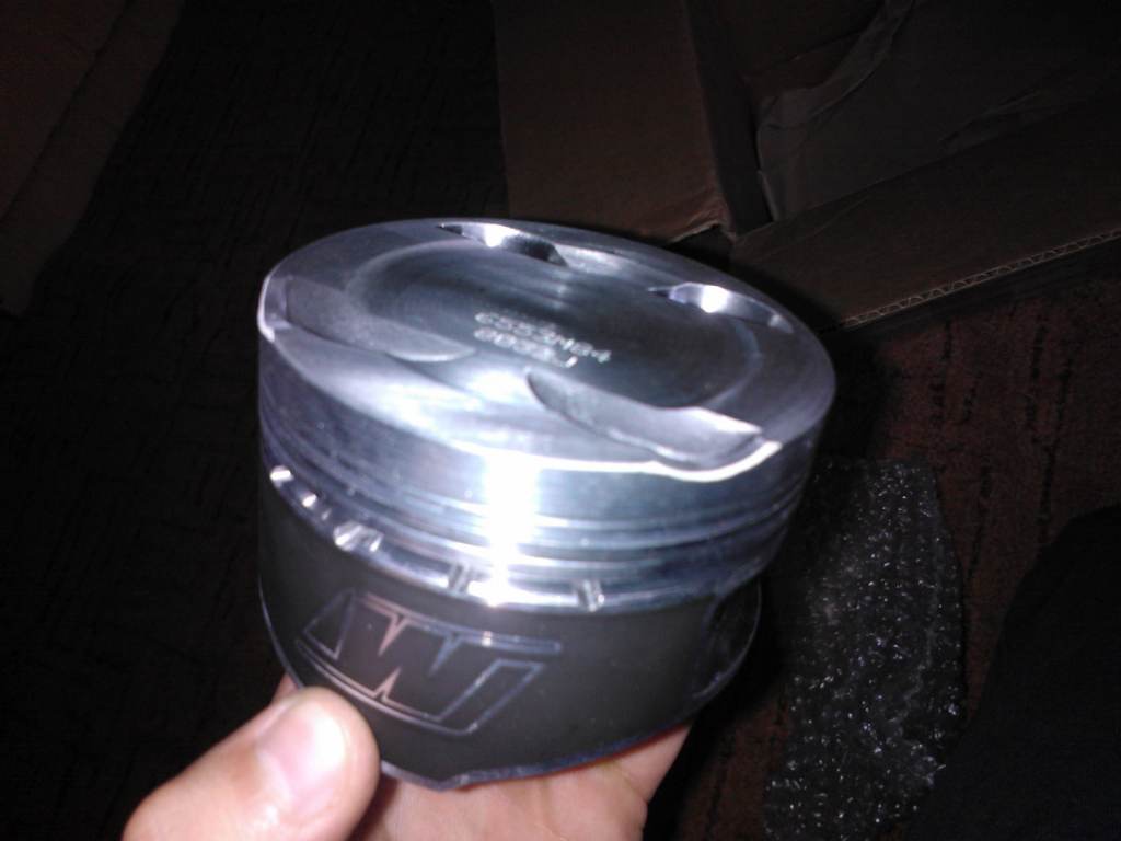

– kute tłoki Wiseco
-panewki korbowe ACL RACE
-olej LIQUI MOLY RACE TECH GT1 10w60
-reszta seria
Głowica
-z racji że ta od BPT miała strasznie porysowane gniazda na szklankach poszła w odstawkę a na jej miejsce wpadła od BP05 wraz z wałkami
Skrzynia
– od 1.8 SOHC o wiele krótsze przełożenia

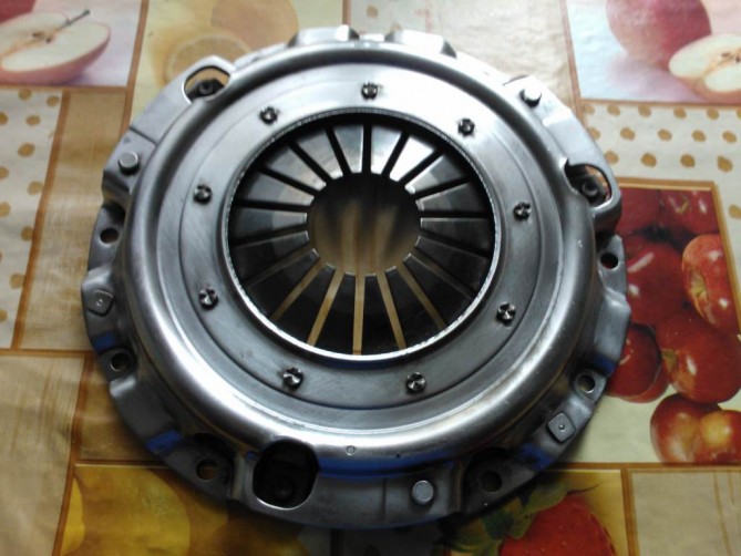

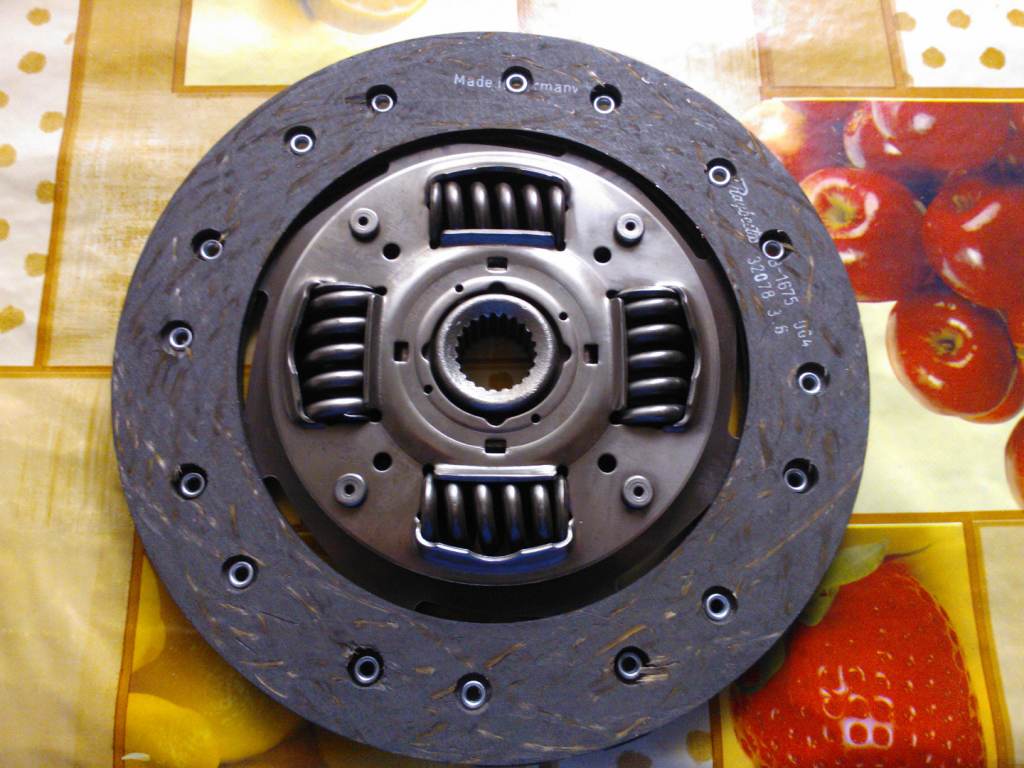

Sprzęgło
– tarcza obita kevlarem by Radzikowski
– docisk by Radzikowski
– zamach seria
Turbo
-seria IHI VJ 21 bez luzów
-większy IC
Wydech
-3' za Turbo a reszta 2.25 na jednym końcowym

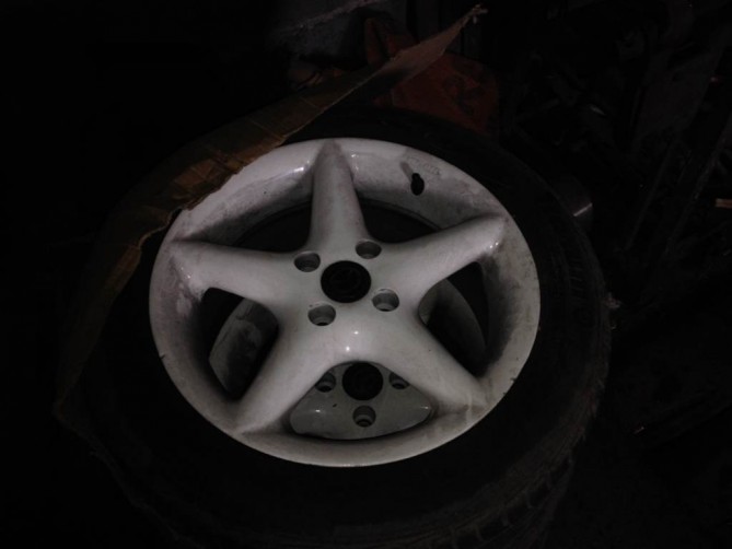

-felga biała 15 i jakieś śmieci założone

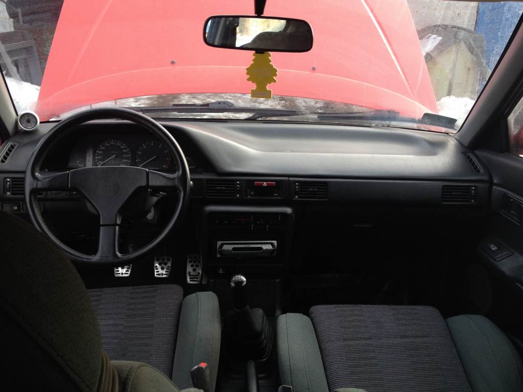

Środek
-wskaźnik od boostu z niedziałającym podświetlaniem :D
-kierownica MOMO

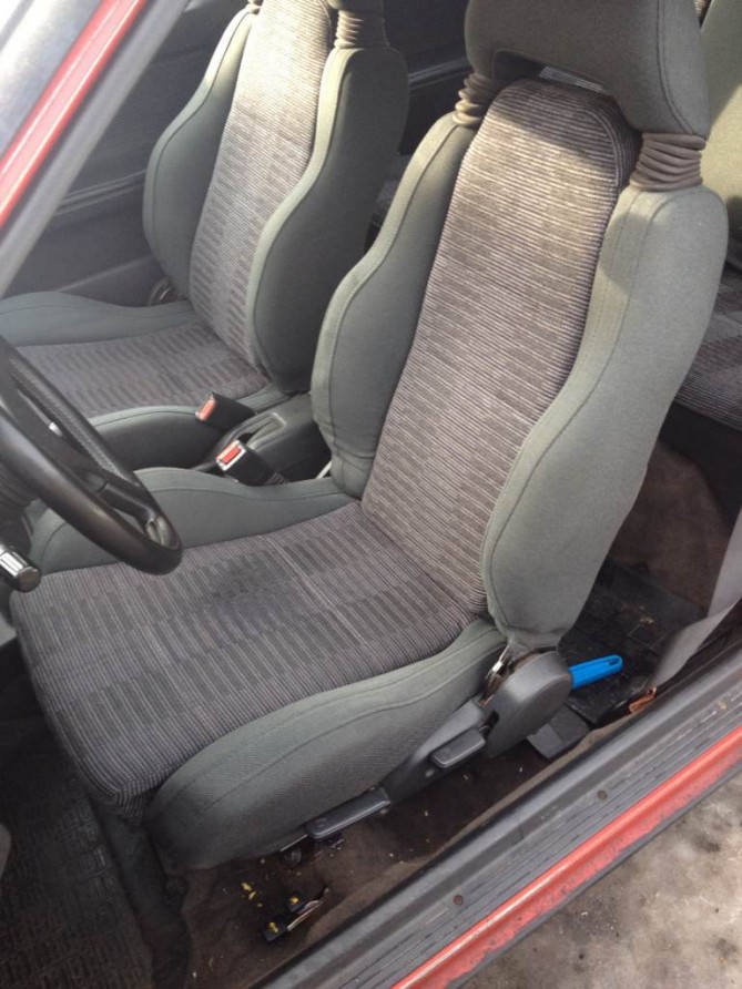

-nakładki na pedała, jakieś nie ślizgające się
-reszta seria

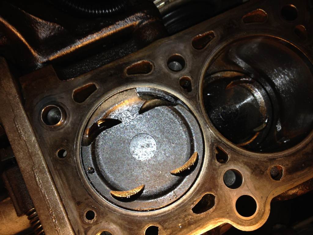

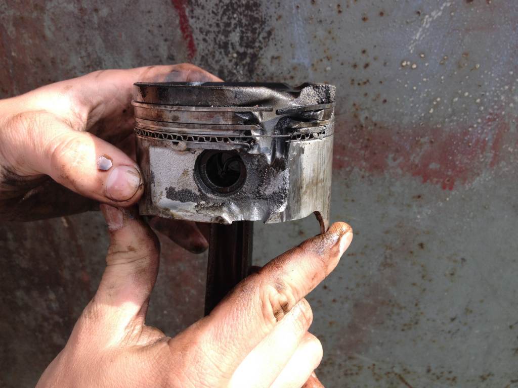

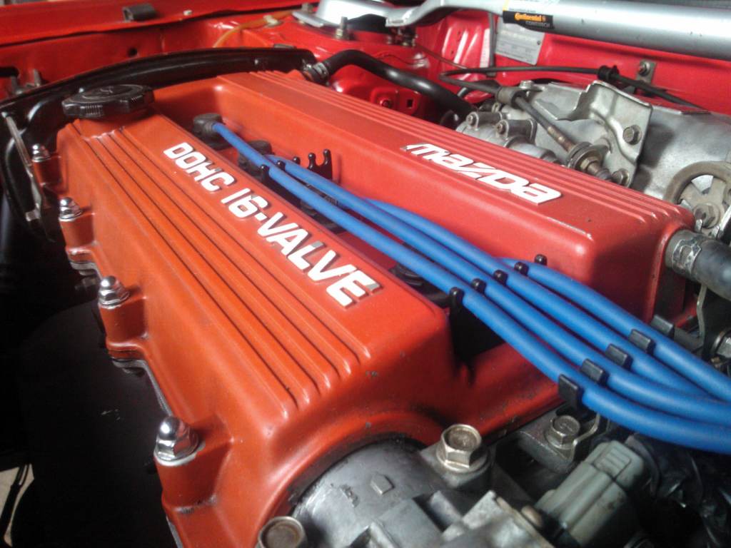

cały sprawca braku kompresji a było to całe 6 ^^

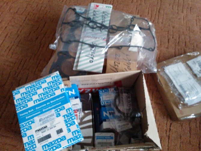

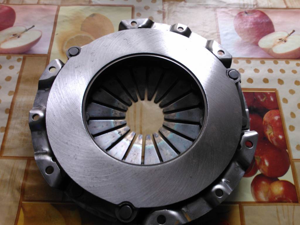

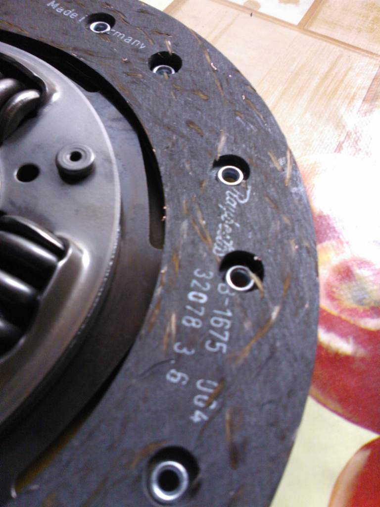

wleciało przy okazji nowe sprzęgło od pana Radzikowskiego ;)

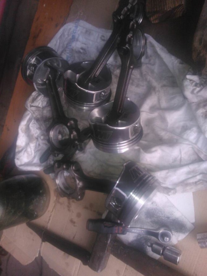

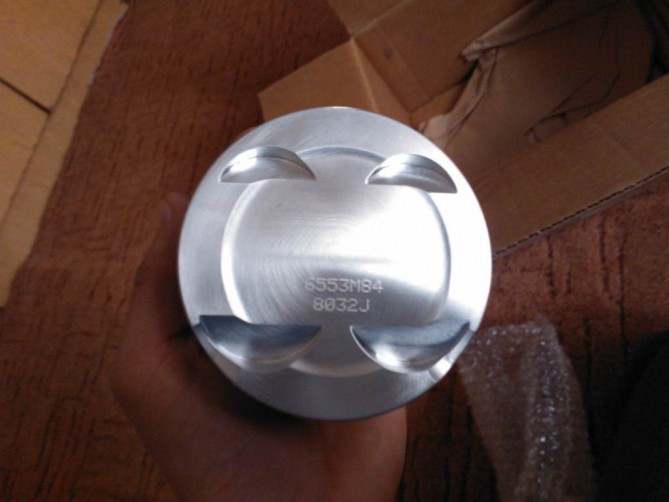

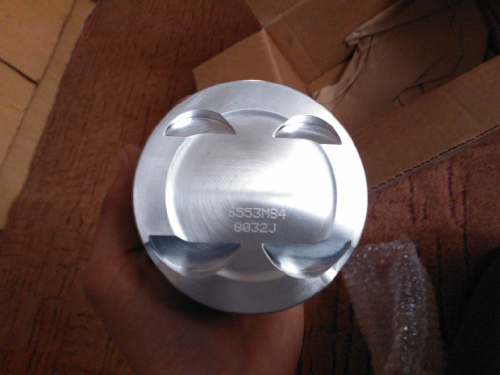

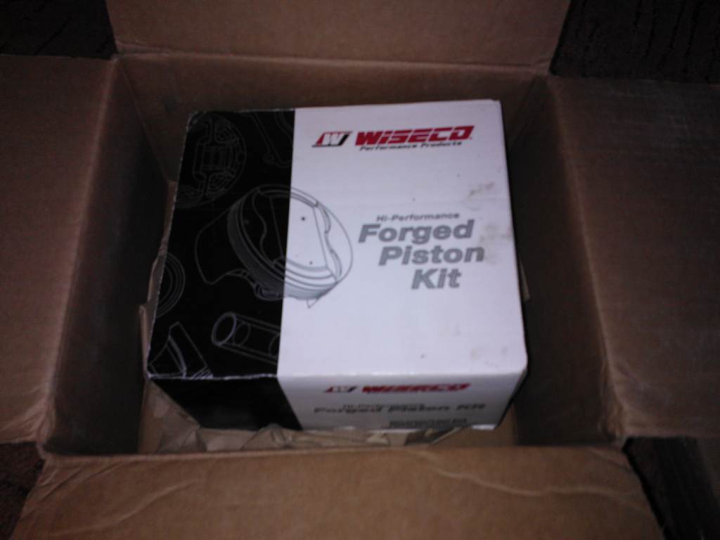

i te tłoki
cała masa gratów z Lublina

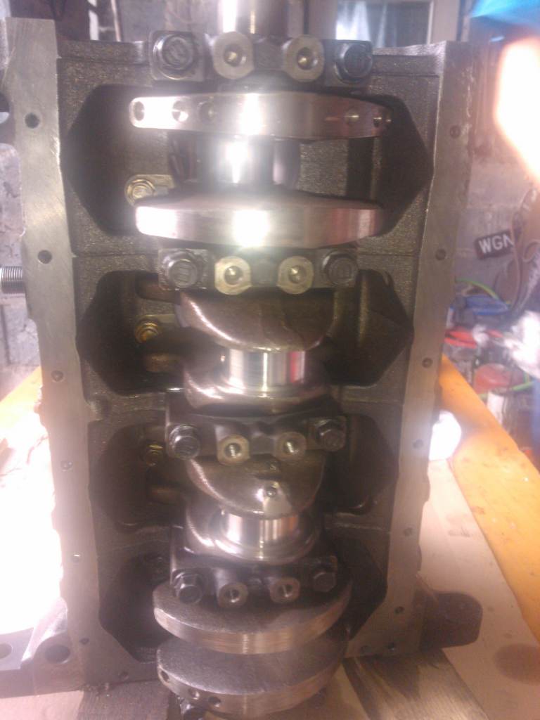

dół
korby połączone razem z nowymi tłokami

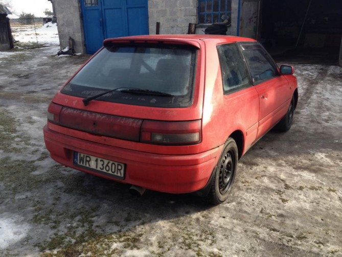

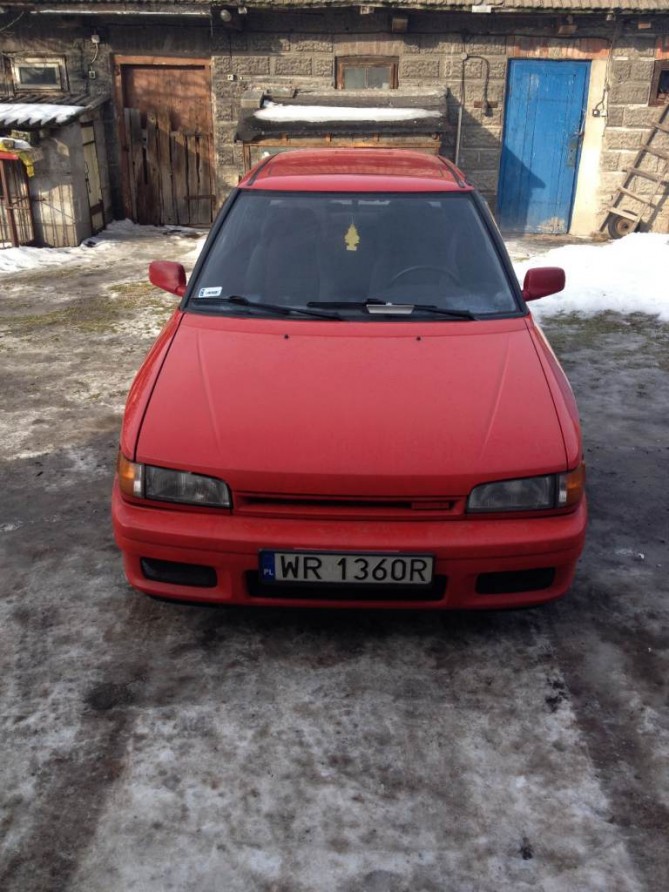

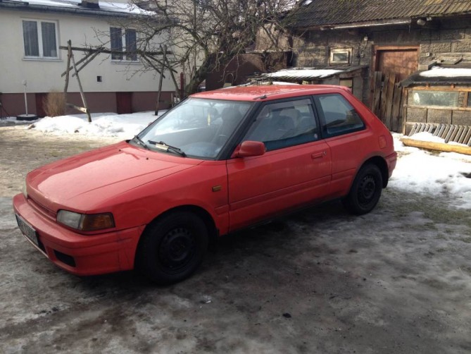

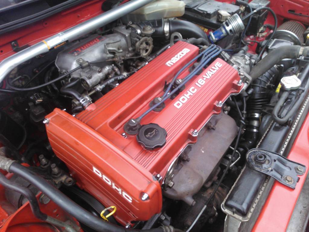

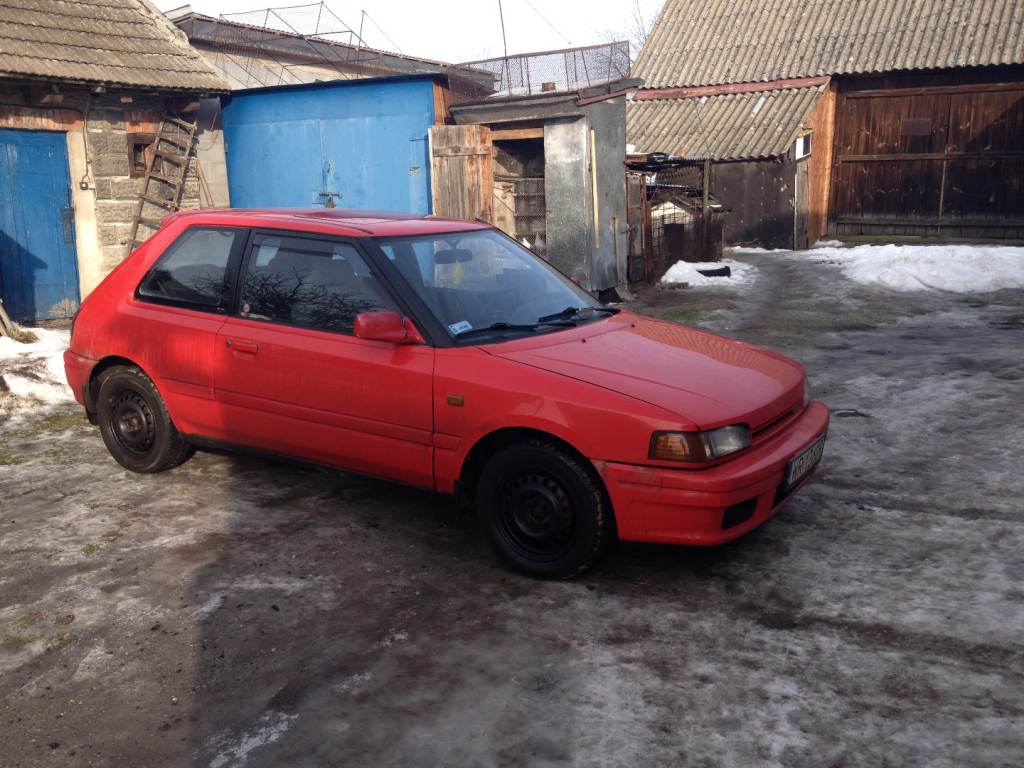

i tak wygląda teraz ;)
i tak wygląda buda
niestety w zimę były robione zdjęcia

Postprzez Fedor » 23 sie 2014, 03:32
Jest cudowna!!
Kolego czy komora silnika była lakierowana?
Bo kielichy wyglądają jak z fabryki, z tyłu też tak masz? Zazdroszczę, moja jest mocno pożarta i bardzo by mi się marzyło do przyszłego lata odłożyć kasę na rozebranie do gołej budy i zrobić blachę, ale to majątek..

Postprzez k1bic93 » 23 sie 2014, 08:55
Fedor napisał(a):Jest cudowna!!
Tak czy inaczej obserwuję, kibicuję i jak najwięcej fot!!
GTXy przejęły dział :D
ja nie lakierowałem ale wydaje mi się że nie była ;)
z tyłu też tak wyglądają :)
do zrobienia mam kawałek progu tylko ^^

przed tym jak już tłok cały poszedł mój brat leciał mówił 180 i więcej nie bardzo już chciała iść
