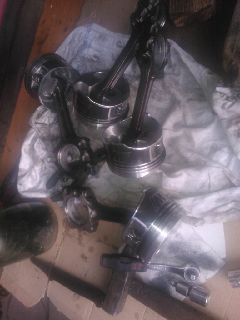

– kute tłoki Wiseco
-panewki korbowe ACL RACE

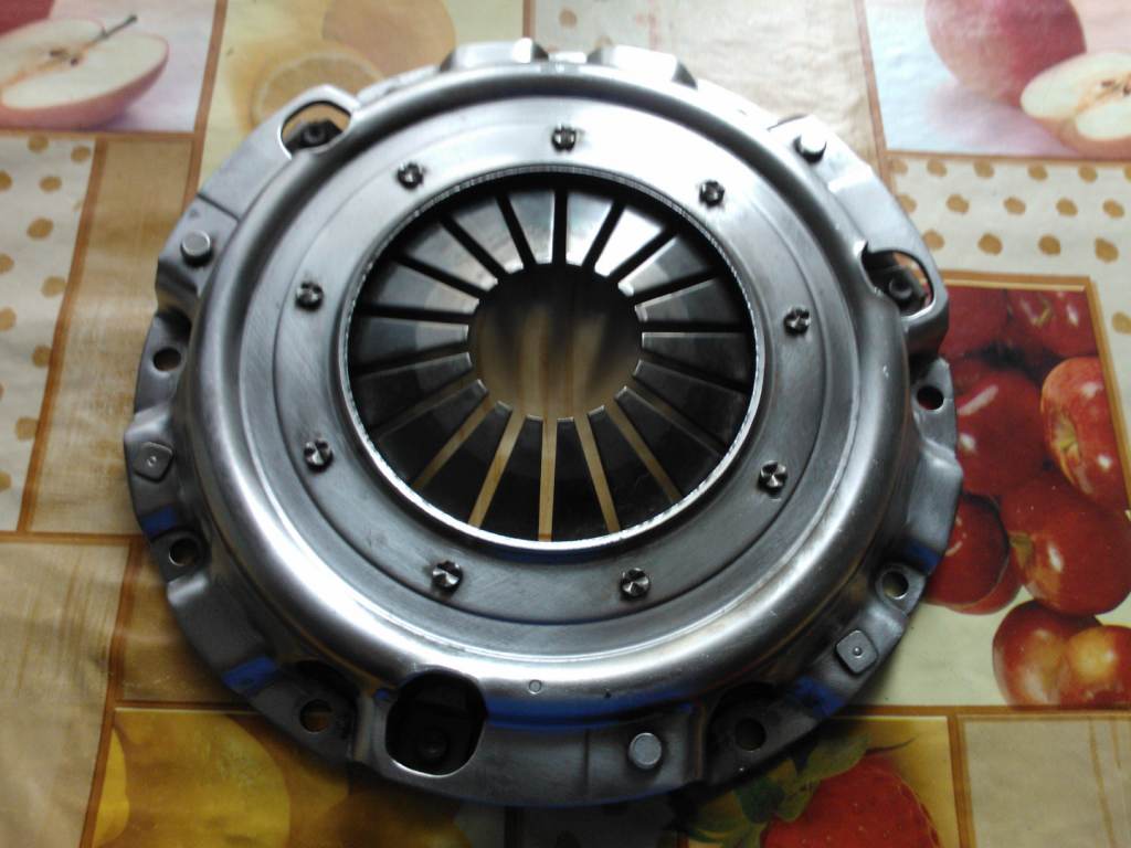

– tarcza obita kevlarem by Radzikowski
– docisk by Radzikowski

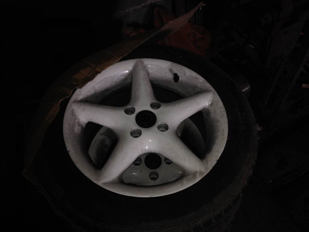

-felga biała 15 i jakieś śmieci założone

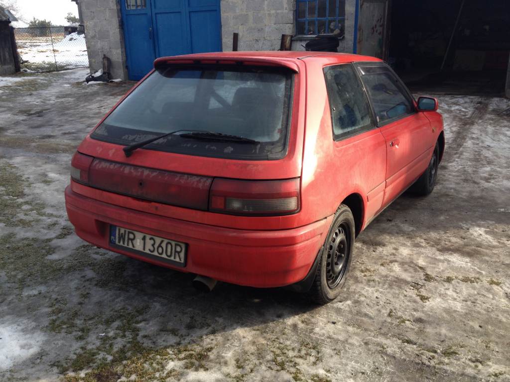

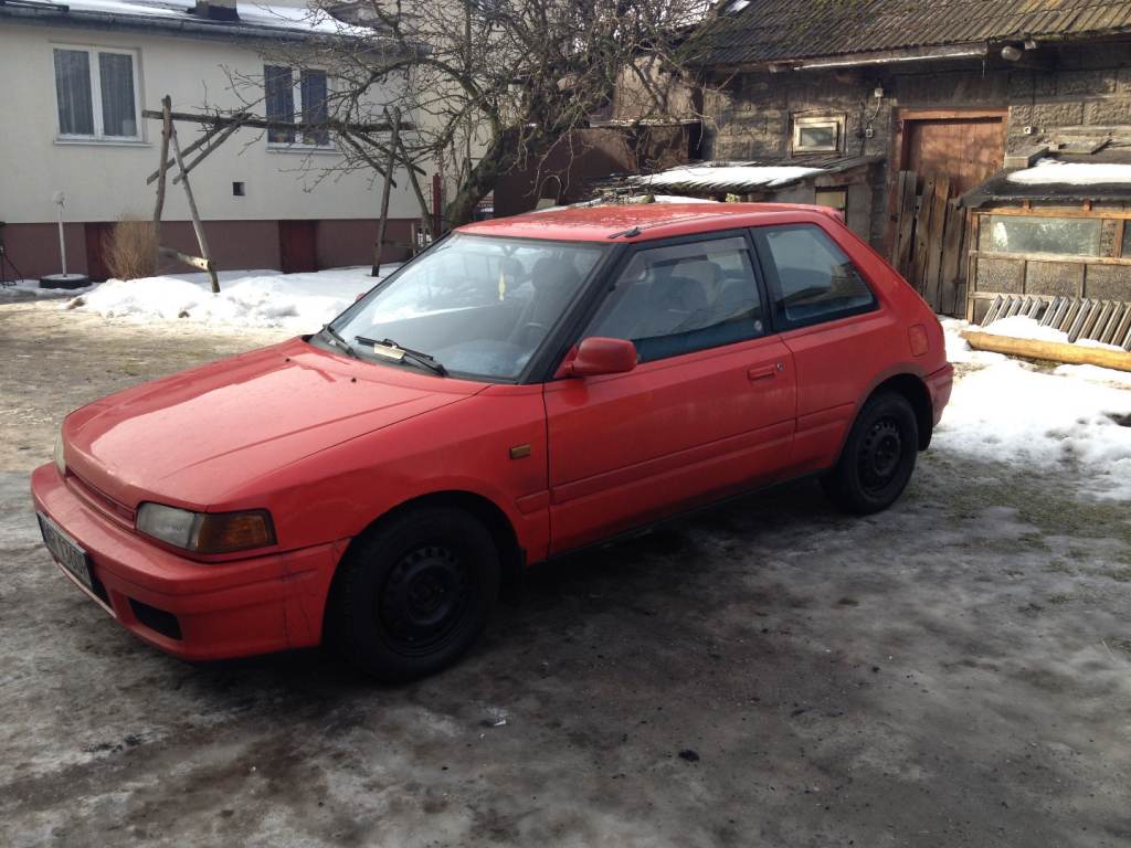

Buda w całkiem całkiem dobrym stanie pod spodem było parę dziurek ale ogarnięte zostało wszystko, na zewnątrz jedna reperaturka i parę ognisk rdzy może w tym sezonie mój tata się za to weźmie ;)

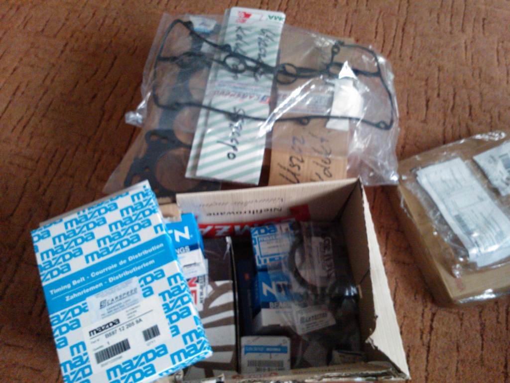

cały sprawca braku kompresji a było to całe 6 ^^
wleciało przy okazji nowe sprzęgło od pana Radzikowskiego ;)
i te tłoki
cała masa gratów z Lublina
dół
korby połączone razem z nowymi tłokami

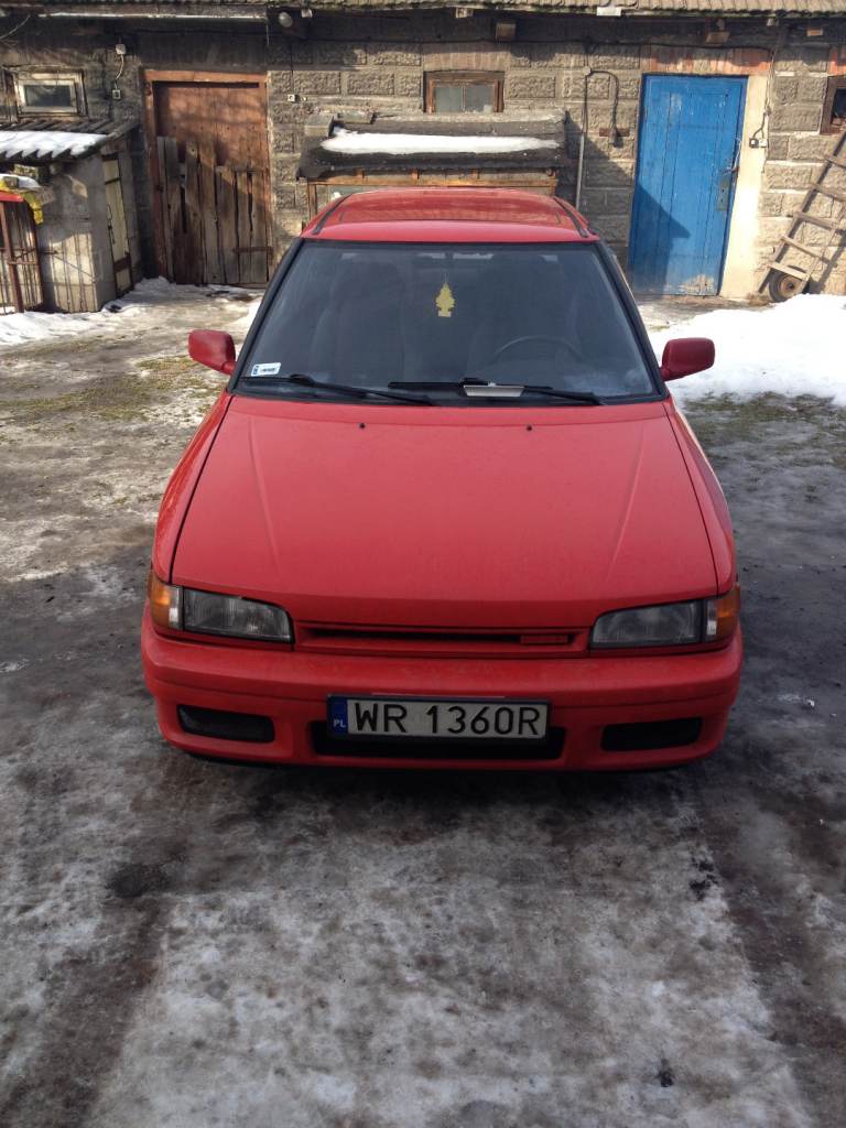

i tak wygląda teraz ;)
i tak wygląda buda
niestety w zimę były robione zdjęcia
