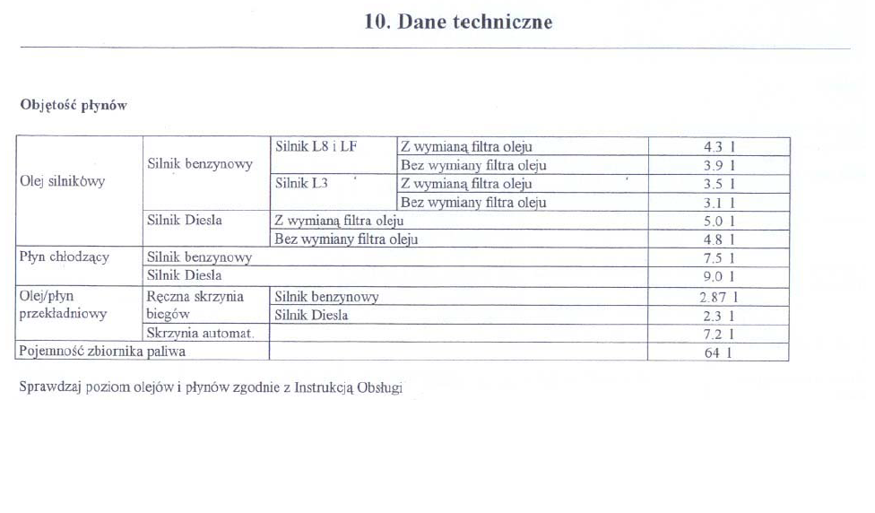

Postprzez Sabat » 13 sie 2014, 14:57
Powinno być 4,7 z filtrem, jeżeli sie nie mylę.
Od: 29 wrz 2006, 13:11
Posty: 1329 (20/14)
Skąd: Szczecin
Postprzez rafałmazda » 13 sie 2014, 15:09
<oczko>
Postprzez Sabat » 13 sie 2014, 17:38
o dzięki Rafał
z wymiana filtra nigdy mi 5l nie weszło :)
nawet po ściąganiu miski olejowej
Posty: 1329 (20/14)
Skąd: Szczecin
Postprzez rafałmazda » 13 sie 2014, 18:15
mi też trochę zostawało <oczko>
Postprzez smile » 13 sie 2014, 20:59
Przy wymianie oleju z filtrem w 2,0 z DPFem wlewa się dokładnie 4,2 litra oleju.

Postprzez smile » 16 sie 2014, 22:08
Serwisówka mówi o 4,2 przy wymianie oleju wraz z filtrem i tego się trzymam. Jak wlejesz 4,2 litra to jest trochę powyżej minimum. Jak wlejesz 4,8 to szybciej osiągnie X ale z drugiej strony jak osiąga X to masz więcej olej niż jak byś nalał 4,2. Każda metoda jest słuszna, jak wlejesz więcej oleju to szybciej osiągniesz X ale masz korzystniejszy stosunek oleju do paliwa.
Olej zawsze należy sprawdzać na ciepłym silniku po 5-10 minutach od zgaszenia silnika. Wtedy wynik jest miarodajny.
