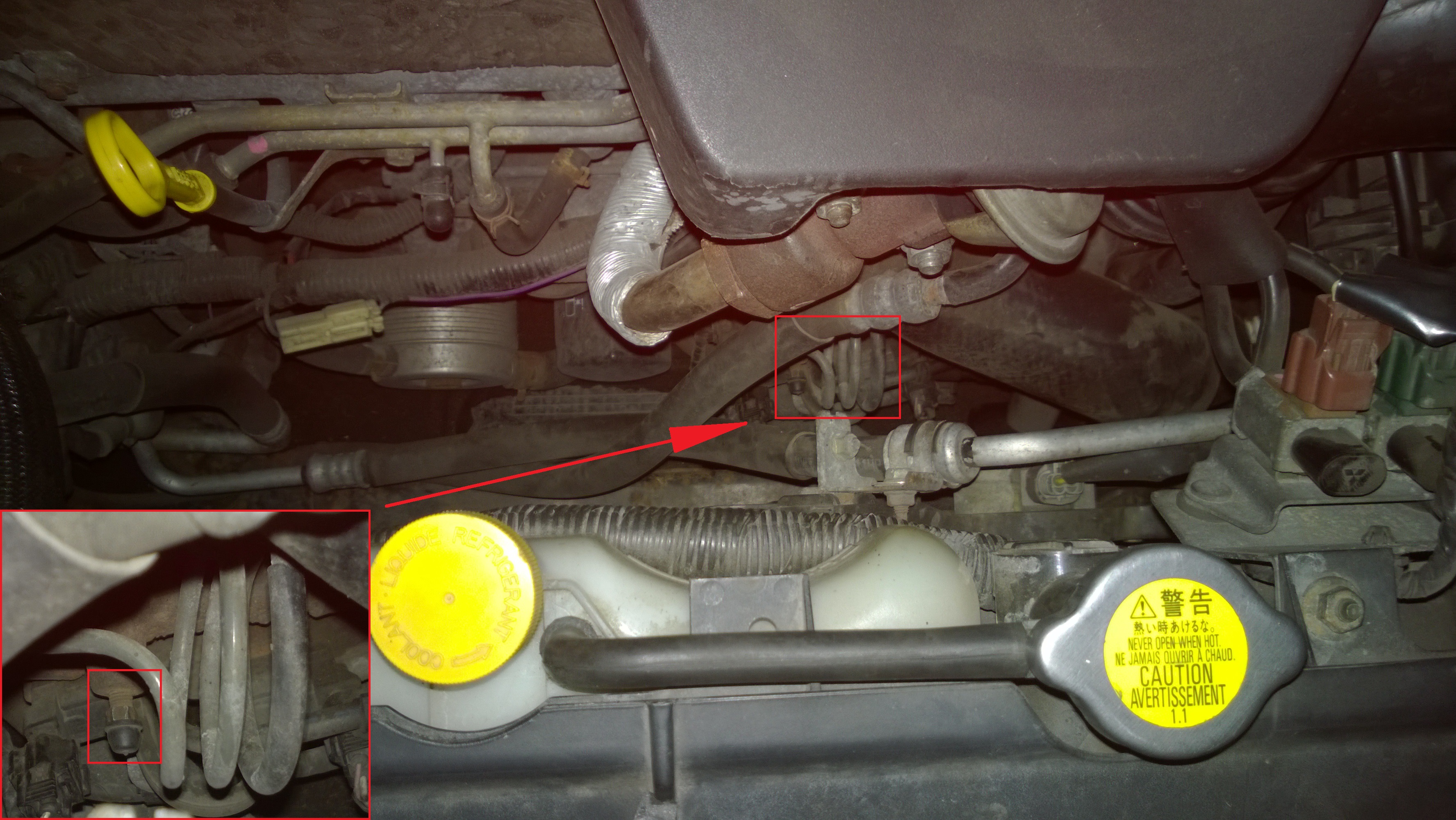

Postprzez dobrzyn22 » 11 sie 2014, 11:26
kubsztyk napisał(a):Jest odpowietrznik przy wysprzęgliku obok takiej metalowej spiralnej rurki z przodu silnika
mógłby ktoś wstawić zdjęcie tego miejsca ?

Postprzez zigu18 » 11 sie 2014, 11:42
wygląda tak samo jak przy hamulcach, w benzynach po wyciągnięciu filtra powietrza jest bardzo dobry dostęp do niego

Postprzez dobrzyn22 » 11 sie 2014, 11:54
zigu18 napisał(a):w benzynach po wyciągnięciu filtra powietrza
a w dieslu gdzie on się mieści, w tym samym miejscu ?

Postprzez kubsztyk » 11 sie 2014, 12:46
Zrobię zdjęcie później, cierpliwości.
Dopisano poniedziałek, 11 sierpnia 2014, 22:18:
Proszę bardzo.

Postprzez zigu18 » 13 sie 2014, 21:04
Trochę słabo widać, planuje wymianę płynu hamulcowe wiec jak nie zapomnę to zrobię fotę jak to w benzynie wygląda
