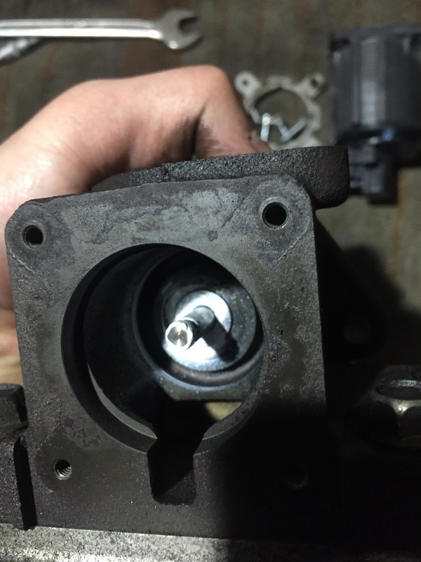

Postprzez tadziol » 28 lis 2016, 22:41
Pochylony,uniżenie witam szanowne gremium wiernych słuchaczy.Prosze nie regulować odbiorników,jakość jest jaka jest,a wiec zapraszam do wysłuchania audycji pt. Czyszczenie zaworu Egr z silnika RF7J.
Fakt istnienia owego zaworu znany jest już w epoce kamienia łupanego,kiedy to zbyt bliskie umieszczenie okna w jaskini w stosunku do wylotu dymu z ogniska powodowało zaciąganie spalin z powrotem i w ten sposób narodziła sie istota zaworu recyrkulacji spalin a zaraz potem powstały czujniki czadu. Przez tysiące lat konstrukcja owa przechodziła swoista ewolucje,aż osiągnęła poniższy kształt.
Jednak pomimo zaawansowanej technologii XXI wieku,która umożliwia m.in. produkcje niepasteryzowanego napoju,problem zacinania sie zaworu EGR w pozycji otwartej pozostał. W związku z owym faktem a przez pryzmat braku możliwości kontroli czy ów się zamknął co jakiś czas pojawiają sie zrozpaczone głosy meldującą a to o braku mocy silnika czy o zgrozo zapchanym DPF-je.....
Ponieważ dla zapewnienia bezpieczeństwa przewody kominowe podlegają corocznej kontroli kominiarskiej tak i my powinnismy postępować z EGR-em. W kilku słowach,a i te chyba stają sie zbyteczne,przybliżę procedurę czyszczenia i konserwacji zaworu EGR.
READY ??
GO !!

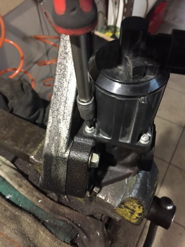

Rozpoczynamy od odkręcenia silnika wykonawczego....
I otrzymujemy :

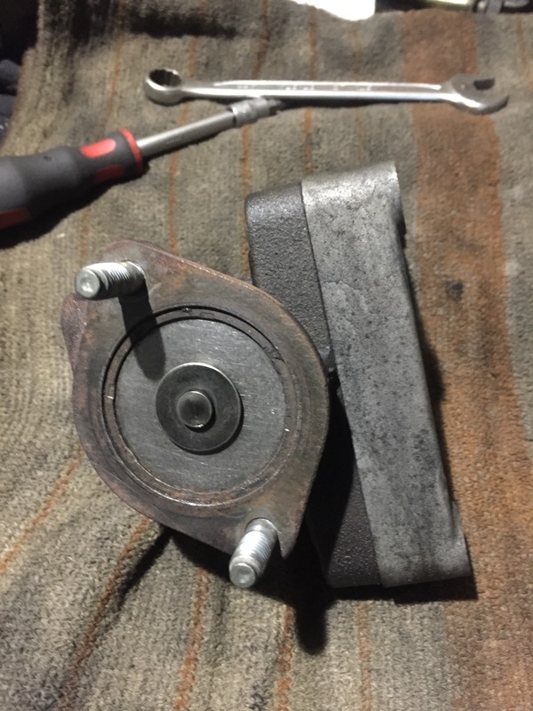

Kolejny krok to uwolnienie sprężyny zwrotnej zaworu...
Następnie przystępujemy do czyszczenia mechanicznego....największej uwadze należy poddać trzonek zaworu.
Oraz jego korpus...
Uzyskanie poniższego widoku gwarantuje sukces.
