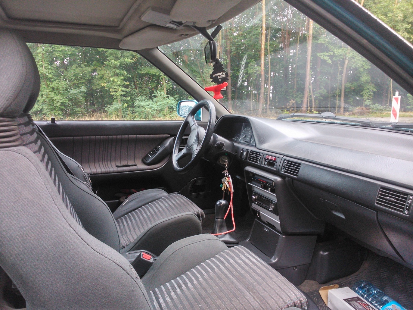

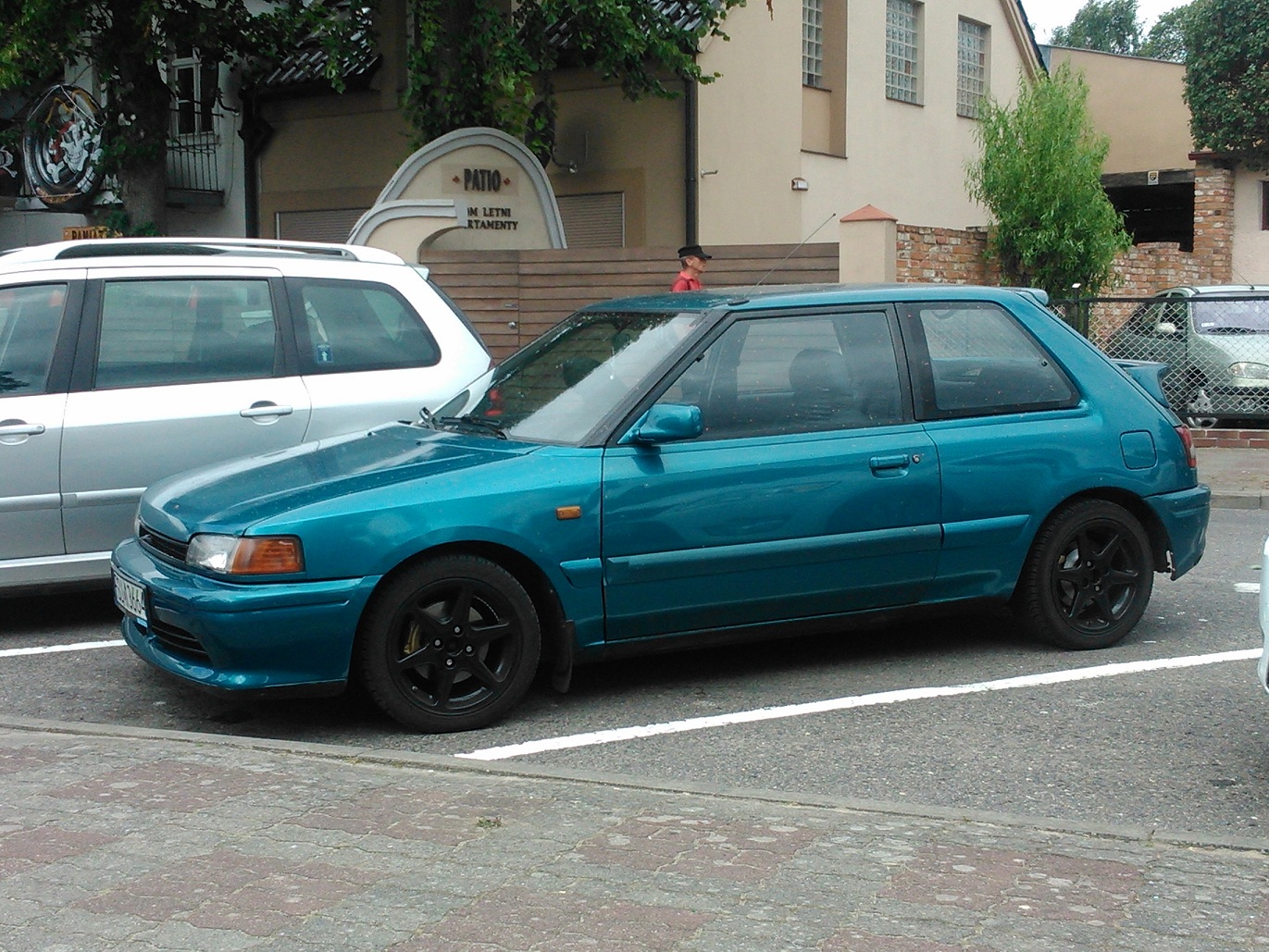

Mazda 323 BG GT '93
Auto od dawna poszukiwane, służące do codziennej jazdy. Oryginalny GT'k – silnik: BP05 1800ccm 128KM dodatkowo zagazowany (sekwencja STAG-4); hamulec GT: przód, tył tarcza; wnętrze ori GT: kubełki, boczki, kierownica;optycznie: lotki na klapie, GT zderzak poliftowy oraz szerokie listwy boczne. Auto nie jest pozbawione wad a mianowicie buda jest pognita nadkola wew. i progi z zewnątrz nie ma aż takiej tragedii ale też coś jest oraz skrzynia zaczyna padać. Atutem moim zdanie jest motorownia, silnik bierze minimalne ilości oliwy a nie ma u mnie lekko i jest naprawdę żwawy. Niedawno doprowadziłem do ładu hamulce, zawieszenie i jest cudownie :D Zakochałem się w tym aucie po uszy <glupek2>
Wyposażenie:
-ABS
-el. szyby
-el.szyberdach
-wspomaganie kierownicy
-centralny zamek z pilotem
Modyfikacje:
mechaniczne
-dynamiczny dolot (będzie jeszcze unowocześniany)
-strumiennica zamiast kata
-utwardzone 50% od serii amortyzatory tokico
-short shifter
optyczne
-grill bez oznaczeń pomalowany w czarną perłę
-obręcze kół Borbet 15' czarny połysk
-elementy zderzaka przód także polakierowane w czerń
Plany:
-doprowadzić nadwozie do stanu zadowalającego
-wymiana skrzyni na tą z B3
-odchudzenie koła zamachowego
-rozpórka góra – przód, tył

Auto bardzo ładne mega sentyment do tego modelu – moja 1 rajdówka :)
GT ma wielki potencjał trakcyjny. Rozpórka górna przód , rozpórka tylna górna i auto kocha zakręty jeszcze bardziej . Sam będziesz w szoku – poprawia to trakcję o 300 % .
Wydech końcowy nie oryginalny – jakiś tani zamiennik GT miały 2 rurkę z tyłu – aut może się dławić i nie mieć swojej mocy.
Brak gumy za kolektorem ode mnie – jakiś szrot klejony taśmą.
Jak przyjedziesz nią do Wrocławia to Cię przewiozę po rondzie 90 km/ h – jak zrobisz te mody o których pisałem. Rozpórki są na Allegro za 2 szt 300 zł , albo sam ogarnij.

Świetnie się prezentuje:–)
Ładny kolorek

Piękny kolor, polift i ciemne felgi. Osobiście bardziej widzi mi się zderzak przedni z przedlifta. Dbaj i modyfikuj a będziesz bardzo zadowolony.

Piekny wóz :) doprować konsole srodkową do porządku bo strasznie kuje w oczy.Sporo zeszło ze znalezieniem odpowiedzniego egrzeplarza ;P Gratulacje
