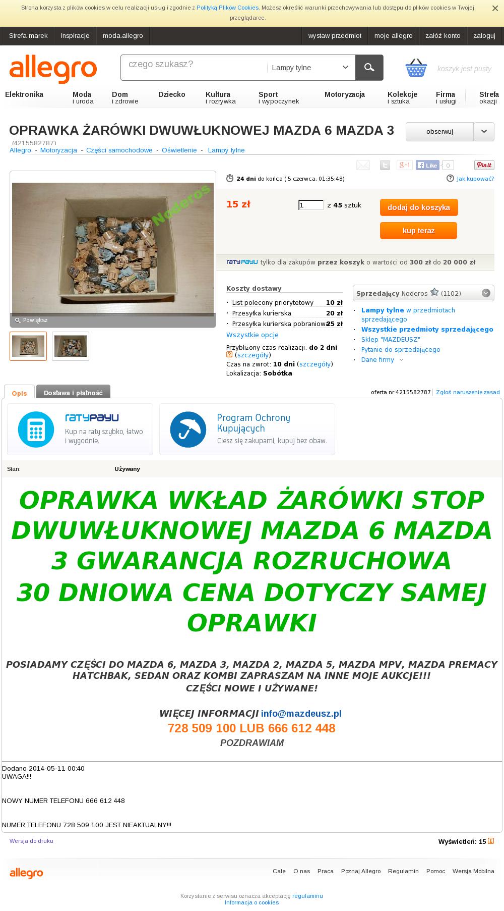

Postprzez pawel-sc » 11 maja 2014, 16:48
Jakby ktos szukał oryginalnych oprawek do przeróbki tylnych świateł, to gościu ma ich całkiem sporo:
http://allegro.pl/oprawka-zarowki-dwuwluknowej-mazda-6-mazda-3-i4215582787.html

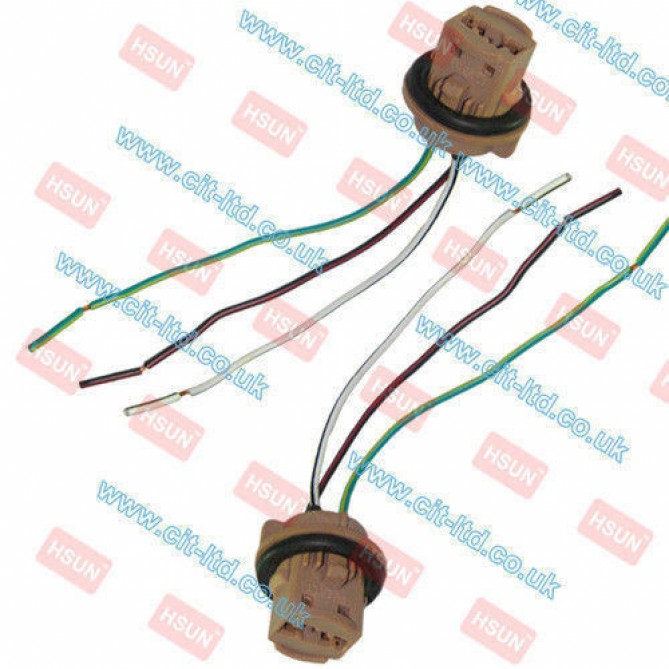

Mam wszystko kupione, tzn prawie wszystko :/ Posiadam same oprawki bez wtyczek, ktoś ma jakiś pomysł jak to obejść tzn brak wtyczki?
Był X6 ,M6, A6 C6
Od: 4 kwi 2012, 21:21
Posty: 2760 (13/8)
Auto: Daewoo Matiz 00'
Audi A6 C7 12'
VW Polo 10'
Postprzez matthies » 24 lip 2014, 20:27
ja wydębiłem za dychacza wtyczkę na szrocie. Innej opcji nie ma, jak dziabnąć używkę. Jesli kupowałes od kogoś oprawkę, to mogłes od razu o wtyczce zagadać.

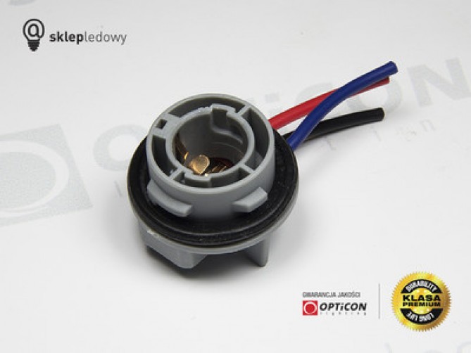

Postprzez adam_b96 » 1 gru 2014, 23:56
Na allegro sprzedaje jeden gość oprawki dwuwłókowe z wtyczkami. Cena za 2 sztuki + wtyczki = 60zł+ wysyłka 10zł
Kupiłem coś takiego po 6zł i czekam aż przyjdzie =) razem 2x6zł+9,50wysyłka = 21,50 zł =)
P21w/5W
Dopisano 2 gru 2014, 01:16:
albo http://www.autoswiatla.pl/product-pol-5 ... iazdo.html
mazda w21w/5w
