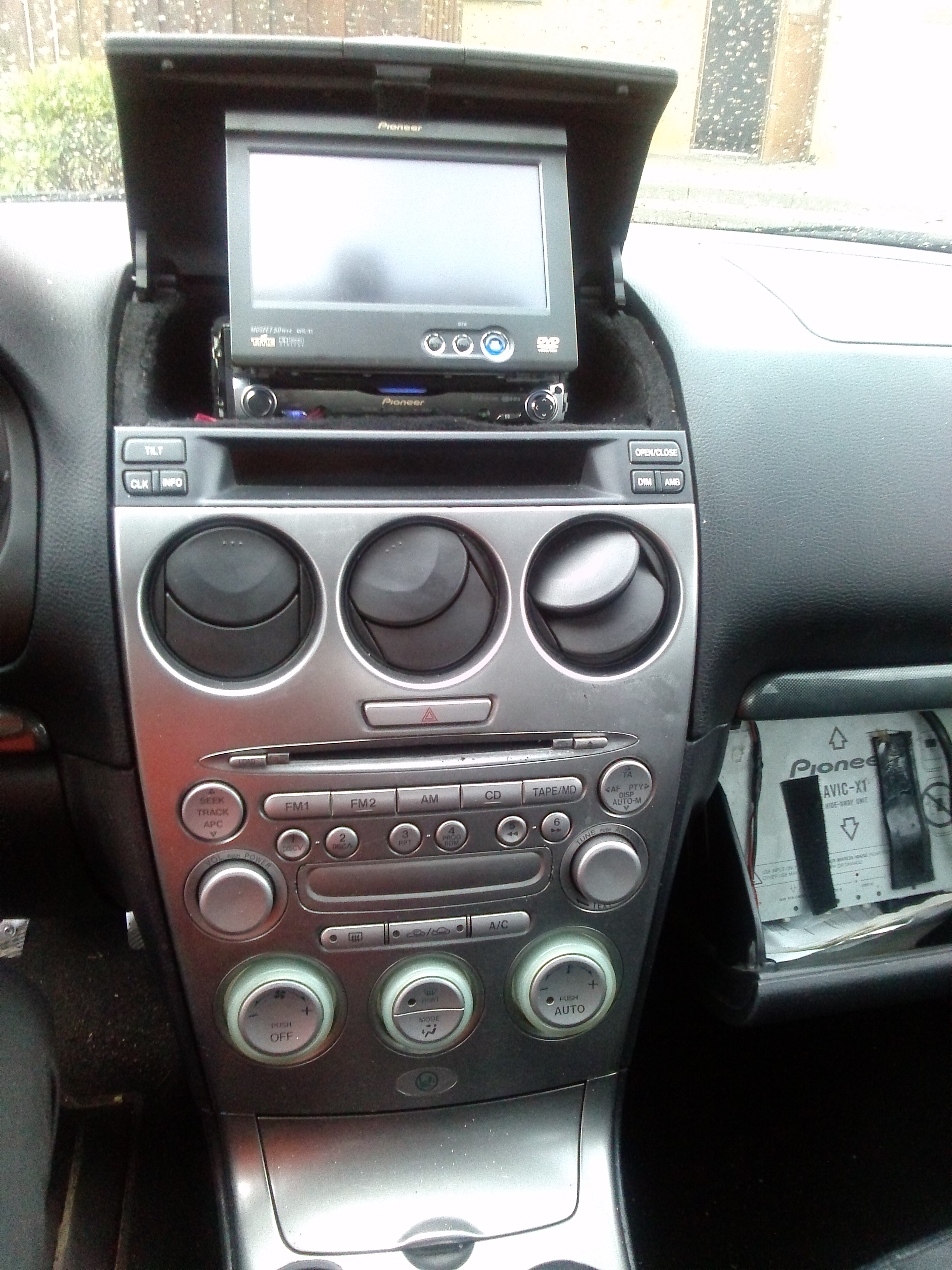

Postprzez maku1 » 21 lip 2014, 20:47
Witam jestem tu nowy i to moja pierwsza Mazda 6 2003r, mam pytanie kupiłem autko ok tygodnia temu. Mam zestaw Bosa i wstawione radio pioniera z dvd ale jak korzystam z tego radia nie działa wyświetlacz klimy:( czy można go podłaczyć jakoś?? z góry dziękuję za pomoc i przepraszam jeśli ten temat już był
Dopisano 21 lip 2014, 21:47:

Postprzez Marine_4000 » 22 lip 2014, 08:16
Temat był w FAQ, ale proszę, zapoznaj się: viewtopic.php?f=28&t=128039
PS. Powodzenia :)

Postprzez Marine_4000 » 22 lip 2014, 10:46
Nie rezygnuj tak szybko. Ja bym całe wiązki poprzedłużał od kostek i radio pod fotel skoro już masz wstawione inne radio. Ja u siebie nie chciałem rzeźby, także kombinowałem inaczej ale na fabrycznym radiu. Wstaw jakąś fote jak to wygląda :)

Postprzez maku1 » 23 lip 2014, 17:33
Prosze to fotki jak wyglada to u mnie

Postprzez Marine_4000 » 24 lip 2014, 07:41
Myślałem, że zamiast fabrycznego radia masz wstawione. W tym wypadku wystarczy podpiąć wtyczki do fabrycznego radia i po kłopocie. Radio nie musi być włączone, żeby wyświetlacz pokazywał wszystkie dane.

Postprzez maku1 » 24 lip 2014, 08:20
zgadza się ale wtyczka która jest tzn była podlączona do orginalnego radia jest podłonczona do jakiegoś usrojstwa w schowku by te radio z wyswietlaczem grało:(
Od: 21 lip 2014, 20:38
Posty: 108 (1/1)
Auto: mazda 6 2003r 2,0 dizel 136 km
Postprzez Marine_4000 » 24 lip 2014, 09:48
Żeby ten pioneer grał wystarczy do niego doprowadzić zasilanie i masę z akumulatora i 12v po stacyjce np z gniazdka zapalniczki. Czli masz wzmacniacz Bose i normalnie jest to podłączone, tylko radio jest inne?
Rozpisz może jak to jest podłączone, bo wróżyć nikt nie będzie.
Od: 16 maja 2013, 07:49
Posty: 441 (3/11)
Skąd: Kujawsko-Pomorskie
Auto: Mazda 6 GG '05 FL
2.0 147KM + LPG
oraz
Ford Mondeo MK4 '07
2.5T + LPG
Postprzez maku1 » 24 lip 2014, 10:09
wiesz co nie wiem jak to dokładnie podłączone jest bo zawiozłem do typa i nie wie co i jak:( a gra cały zestaw gra bosa z subem. jak podłaczone jest orginalne tez gra wszystko ale duzo duzo duzo slabiej
Posty: 108 (1/1)
Postprzez slisman » 24 lip 2014, 10:41
Czyli po prostu kostka która wchodzi do oryginalnego radia jest pewnie podłączona do radia pioneera przez kostkę-przejściówkę? Dobrze rozumiem?
Od: 10 lut 2010, 14:49
Posty: 981 (42/24)
Skąd: Trójmiasto
Postprzez maku1 » 24 lip 2014, 13:28
Dokladnie tak
Posty: 108 (1/1)
