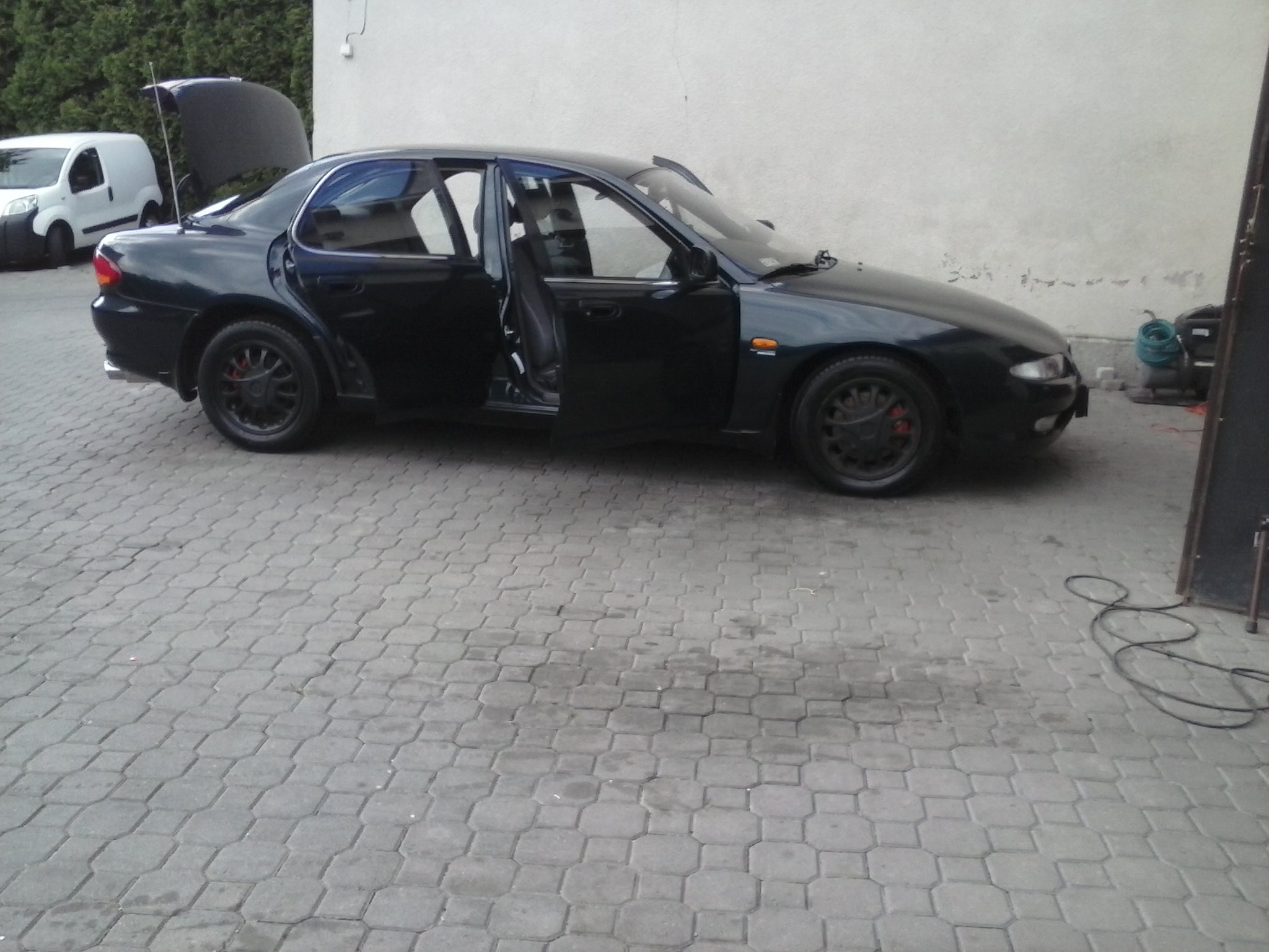

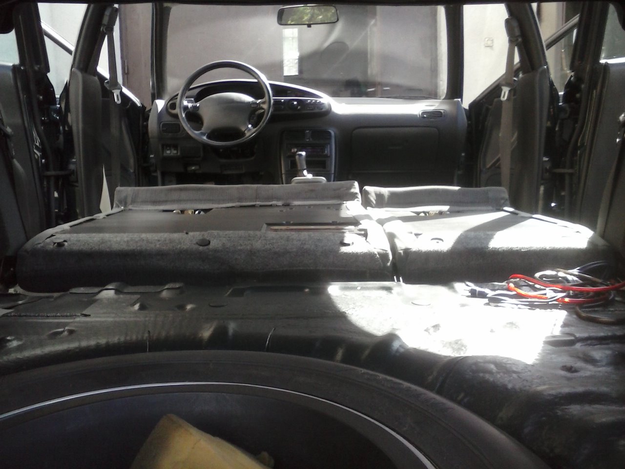

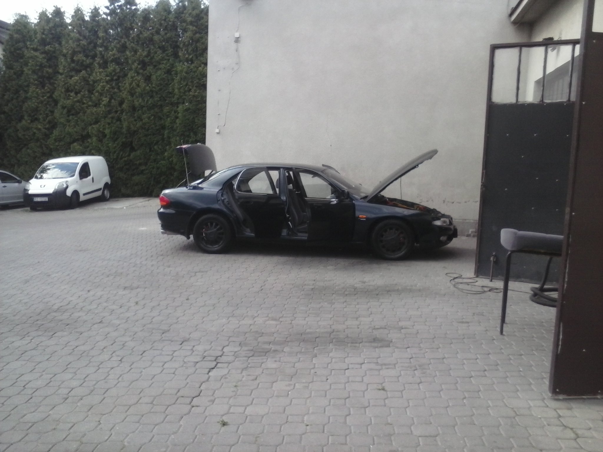

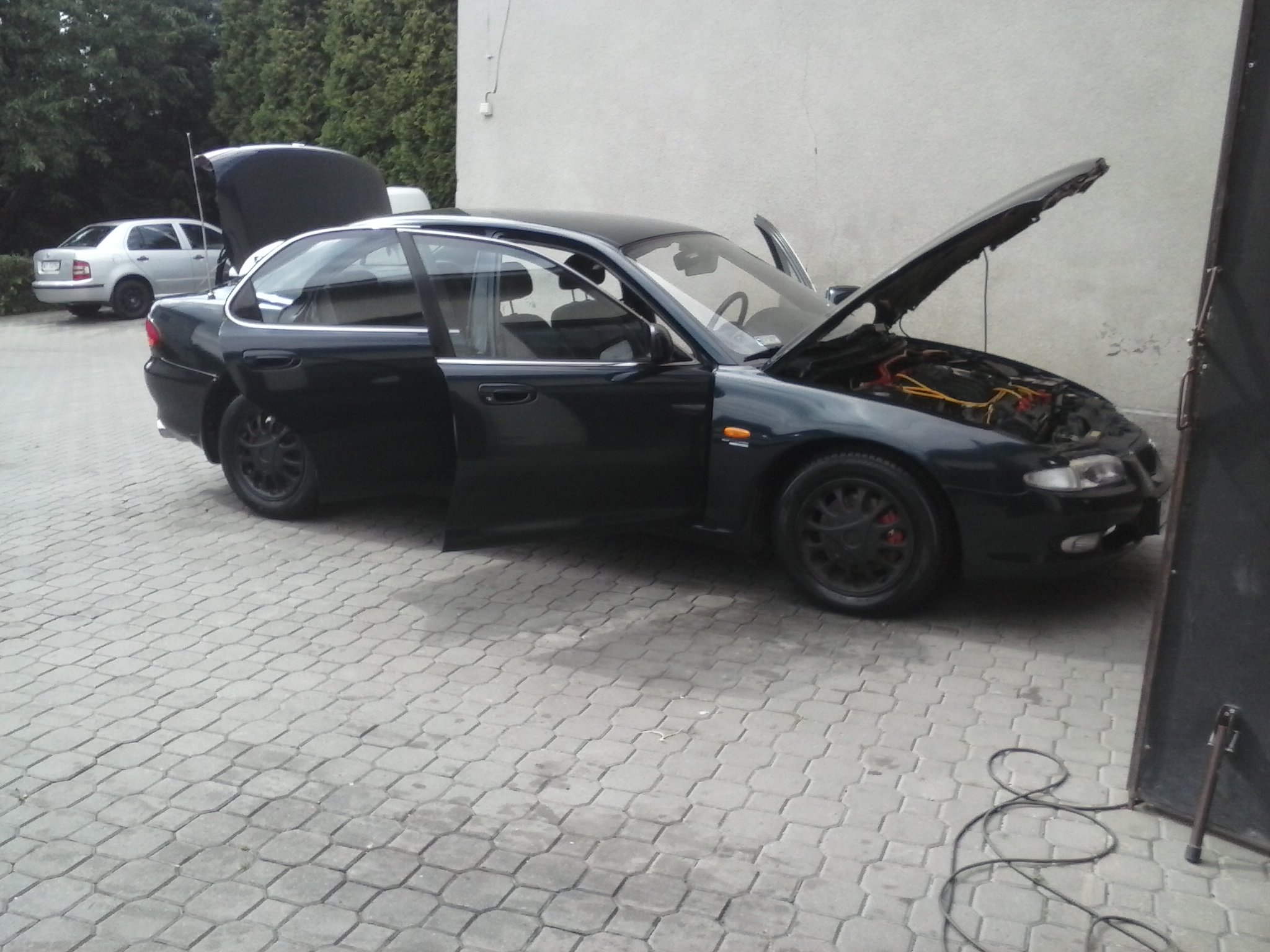

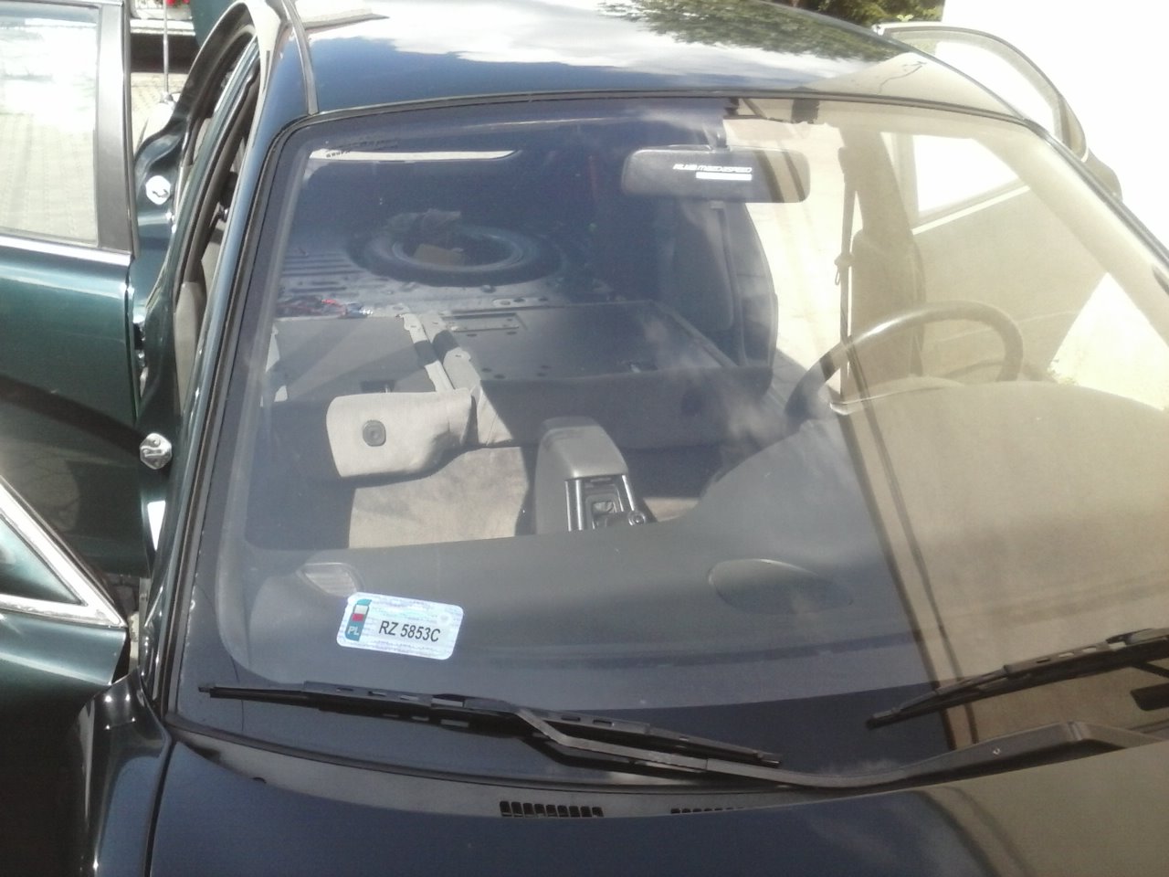

Nudzi mi się trochę więc odświeżam...w sumie nic się nie zmieniło ani nie zepsuło bo to w końcu mazda <serduszka>
Ale ostatnio udało mi się "wyprać" całe auto...nie wiedziałem że podsufitka jest taka jasna :)
Najbielszy mod jaki się pojawi to będzie turbina bo mocy zawsze brakuje,ale zaranie się dokształcam w tym temacie. papa

I tak się właśnie sprząta auto :D
Patrzcie i uczcie się od kolegi :D
