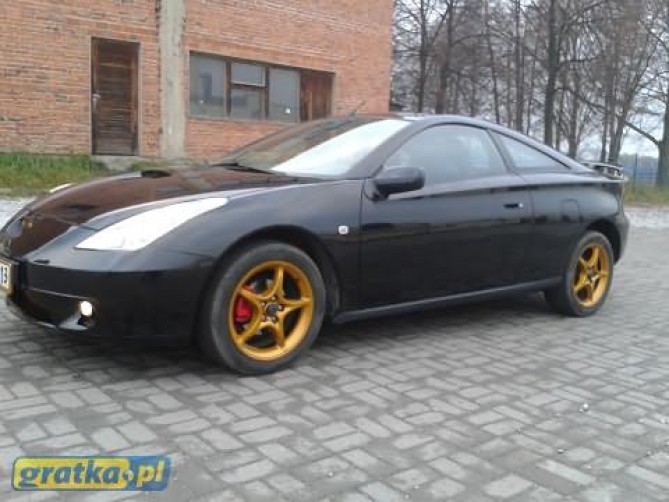

Felga jest ładna ale w jednym kolorze, bo teraz wygląda jakby ją pies osikał, zjadł i <dupa> .
XED
CUP 2017 miejsce 2
Od: 28 paź 2010, 19:14
Posty: 5118 (218/231)
Postprzez Bo_Lo » 5 lip 2014, 21:13
XED napisał(a):Felga jest ładna ale w jednym kolorze, bo teraz wygląda jakby ją pies osikał, zjadł i <dupa> .
Powiedział gość z pomarańczowymi felgami :P

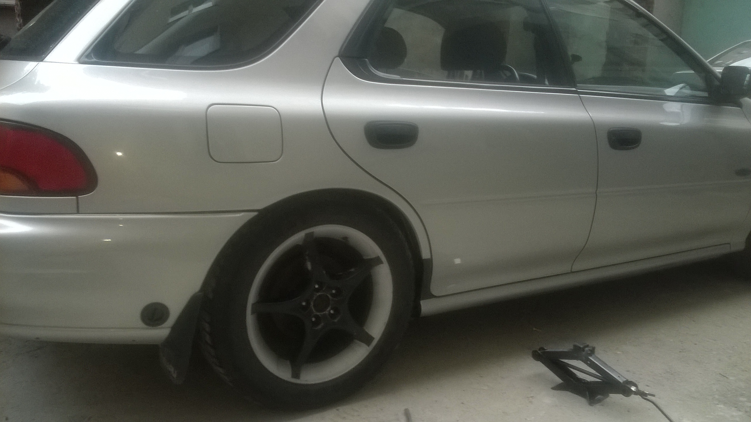

Postprzez Bo_Lo » 25 lip 2014, 17:39
Nowe koła i felgi założone,jest miodzio :)
Fotki jak umyje paskude,niestety wczoraj wyebałem się przy małej predkości w studzienke elektr. (nie wiem czy pokryey neie było czy poddała się pod moim kołem)ale fakt że teraz mam na tym kole pozytyw :|

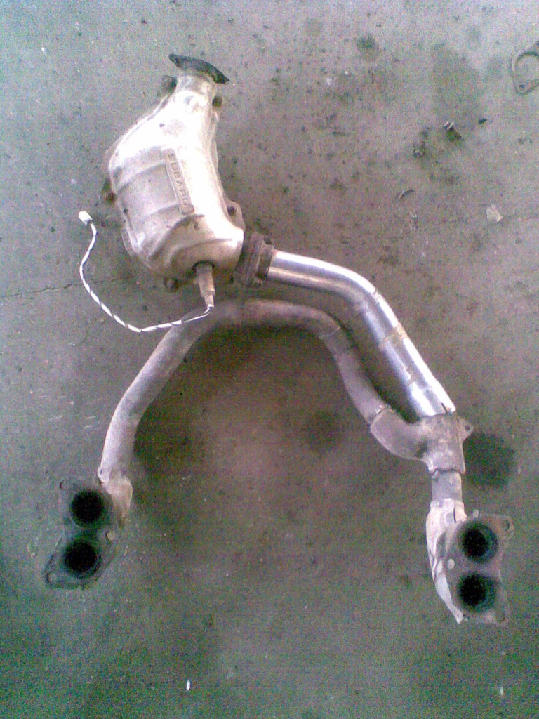

Postprzez Bo_Lo » 17 sie 2014, 10:54
Tak chcę przerobić
Dawno noc nie skrobałem,ale nie ma za bardzo co bo na razie kryzys finansowy <oczko>
Miały wlecieć lotki z GT ale zeszły na dalszy plan...
Na ten sezon planuję jeszcze tylko jeden ,za to bardzo ważny mod-przeróbkę kolektora żeby brzmiało jak na boxia przystało :D
będzie zrobiony jak na foto-czyli zejście rur w jedną przesunięte w stronę lewej głowy w celu wydłużenia prawego kanału co da wspomniany bulgot.
Poza tym zakupiony już Fertan czyli najlepszy przyjaciel japończyka-pożeracz rdzy :P
Muszę zabezpieczyć 3 ogniska rdzy(dwa parchy nad przednią szybą,jeden na słupku i jeden na przenim błotniku) w tym roku wspomniany fertan,podkład epoxydowy i siknięte szprejem żeby w zimę nie chrupało.Na wiosnę blacharz i lakiernik(dach w czarny połysk)
Dopisano 17 sie 2014 15:56:
Tak chodzi n/a na kolektorze tym prostym Y z długimi kanałami :D (ostatnie zdjęcie)
Taki mam teraz
O takim myślałem -nie daje bulgotu za to chodzi jak rajdówka,ale jednak do jazdy na co dzień bulgot lepszy
