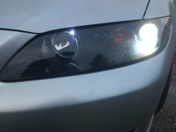

2 sposobem na "ciemne lampy", jest także kąpiel w roztworze z kreta :) 10l dobrze ciepłej wody i pół kreta I wkładamy do tego wkłady lamp. I efekt jest magiczny dosłownie "chrom się rozpuszcza :D Dokładne wyczyszczenie pędzlem miejsc gdzie nie odprysnął "chrom":D Na koniec mycie w ciepłej czystej wodzie i GOTOWE <serduszka>
Efekt:

Postprzez matthies » 1 cze 2014, 19:24
też wykąpałem w krecie. trochę musiałem mu pomóc, ale to chyba za dużo wody wlałem.
Z efektu jestem bardziej niż zadowolony :D

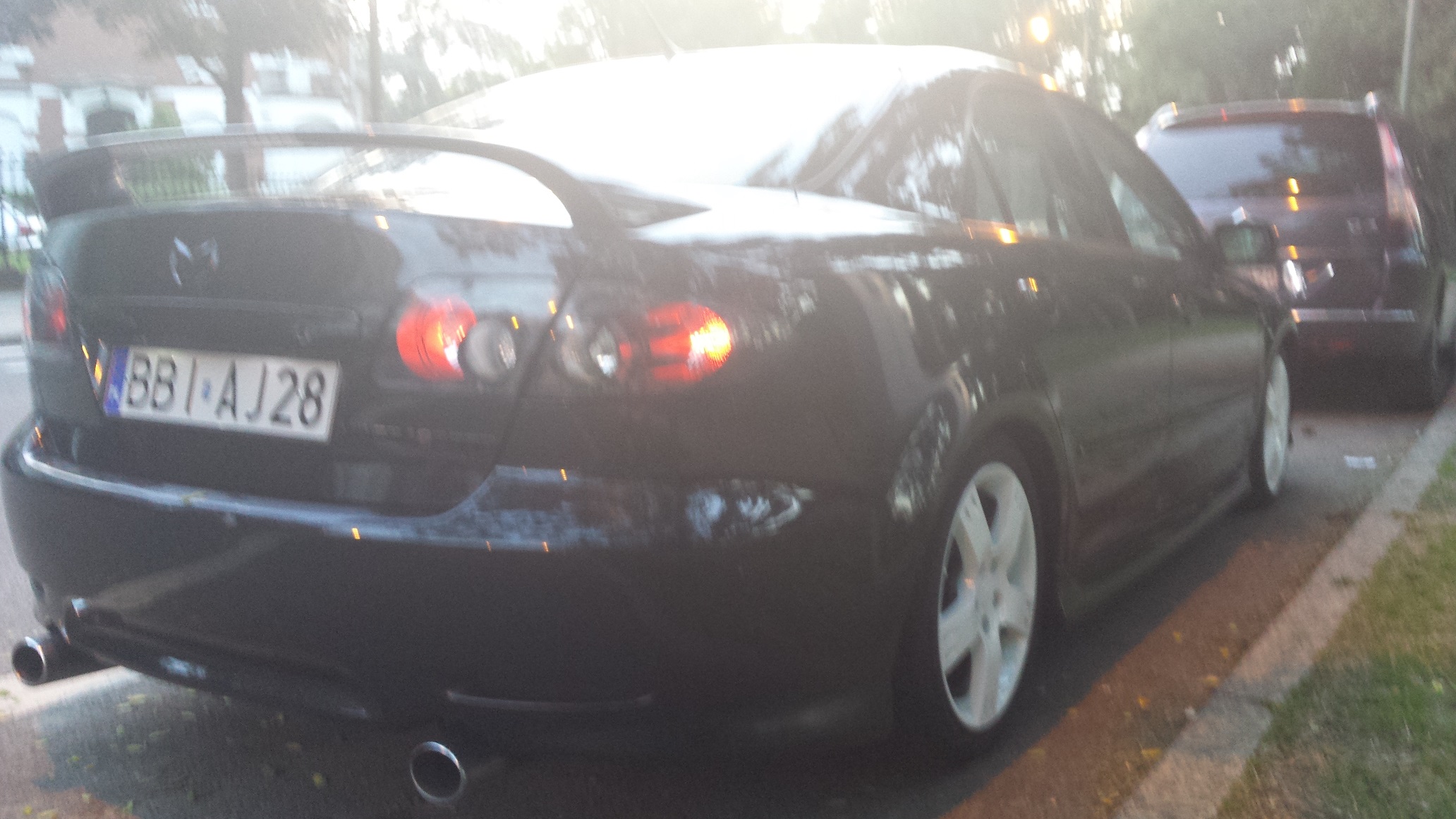

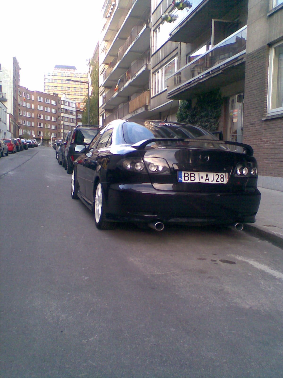

Postprzez maras_66 » 8 cze 2014, 23:04

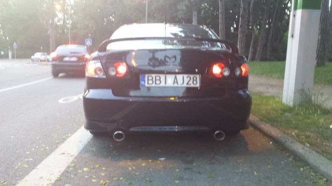

troche ot ale u mnie z tylu jest tak...
Od: 3 kwi 2011, 15:16
Posty: 32
Skąd: podlaskie
Auto: 2.3 + turbo
Postprzez matthies » 8 cze 2014, 23:12
a jak to zrobiome?
Od: 10 cze 2012, 17:04
Postprzez ganczar17 » 9 cze 2014, 03:55
tez jestem ciekawy jak to ogarnales :D

Postprzez xRafalx » 10 cze 2014, 13:38
W sumie ja też chce się dowiedzieć jak to zostało zrobione, pomimo,że zmieniłem już lampy :D

Postprzez matthies » 10 cze 2014, 17:58
mi się wydaje że to sa jakieś modzone i tak lampy, bo seryjne mają czerwone klosze, a tutaj wszystko transparentne. czekamy na opis panie kolego!

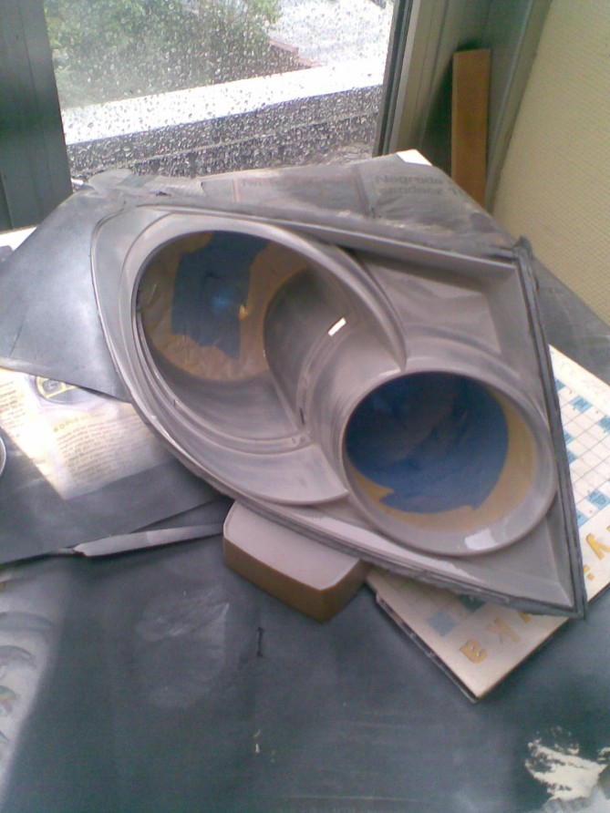

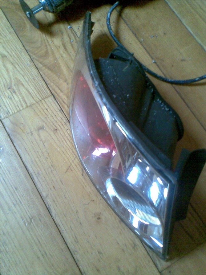

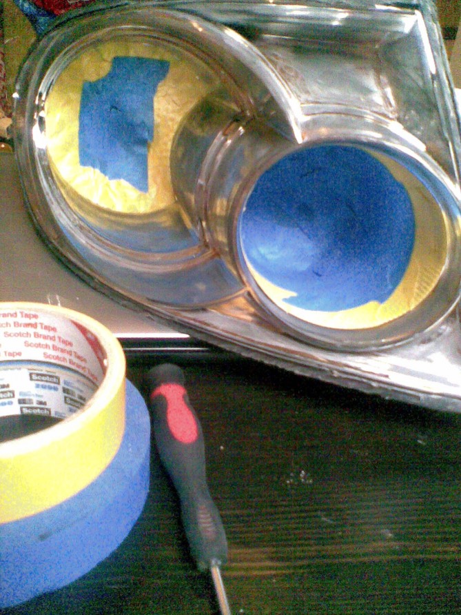

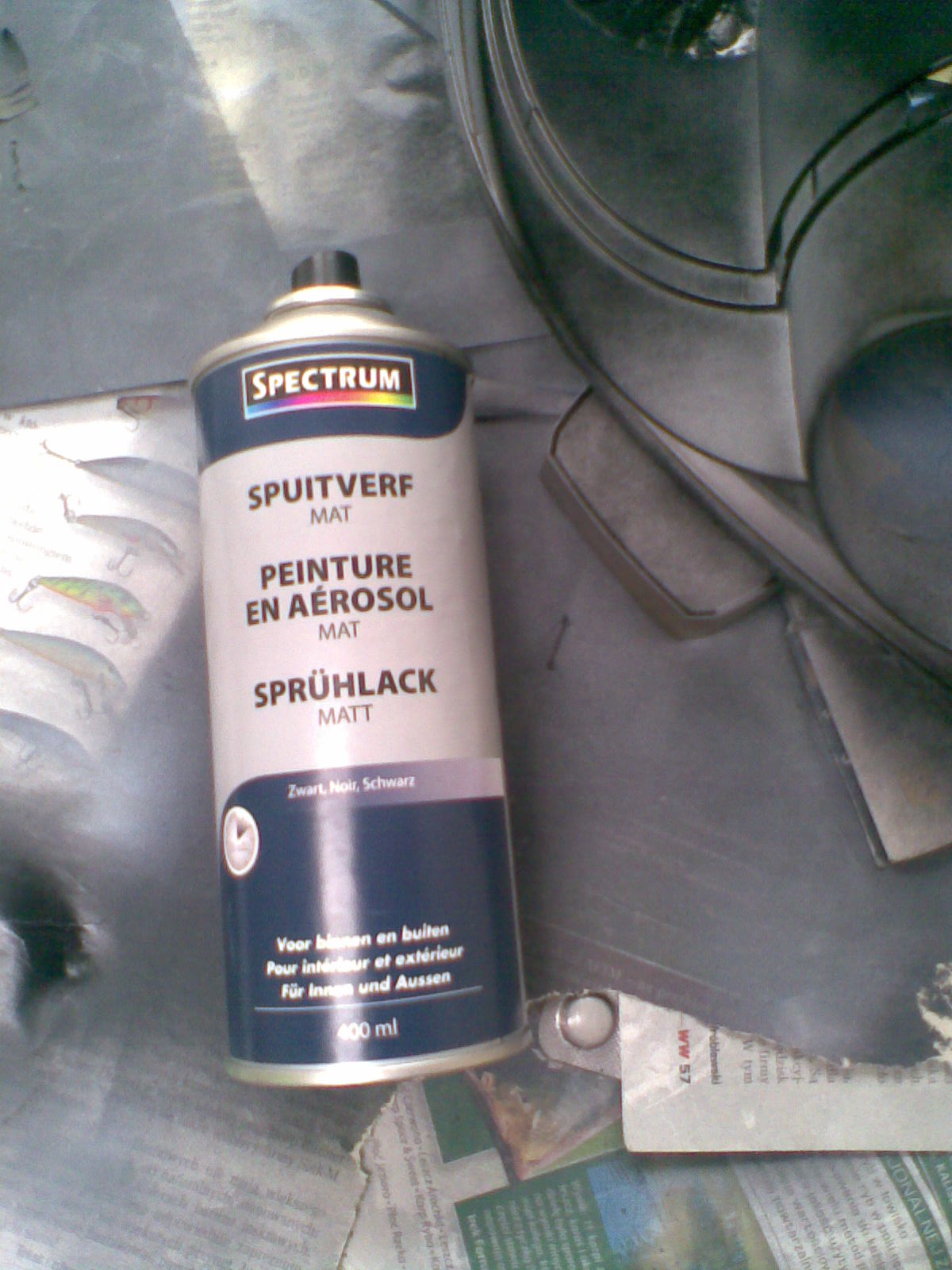

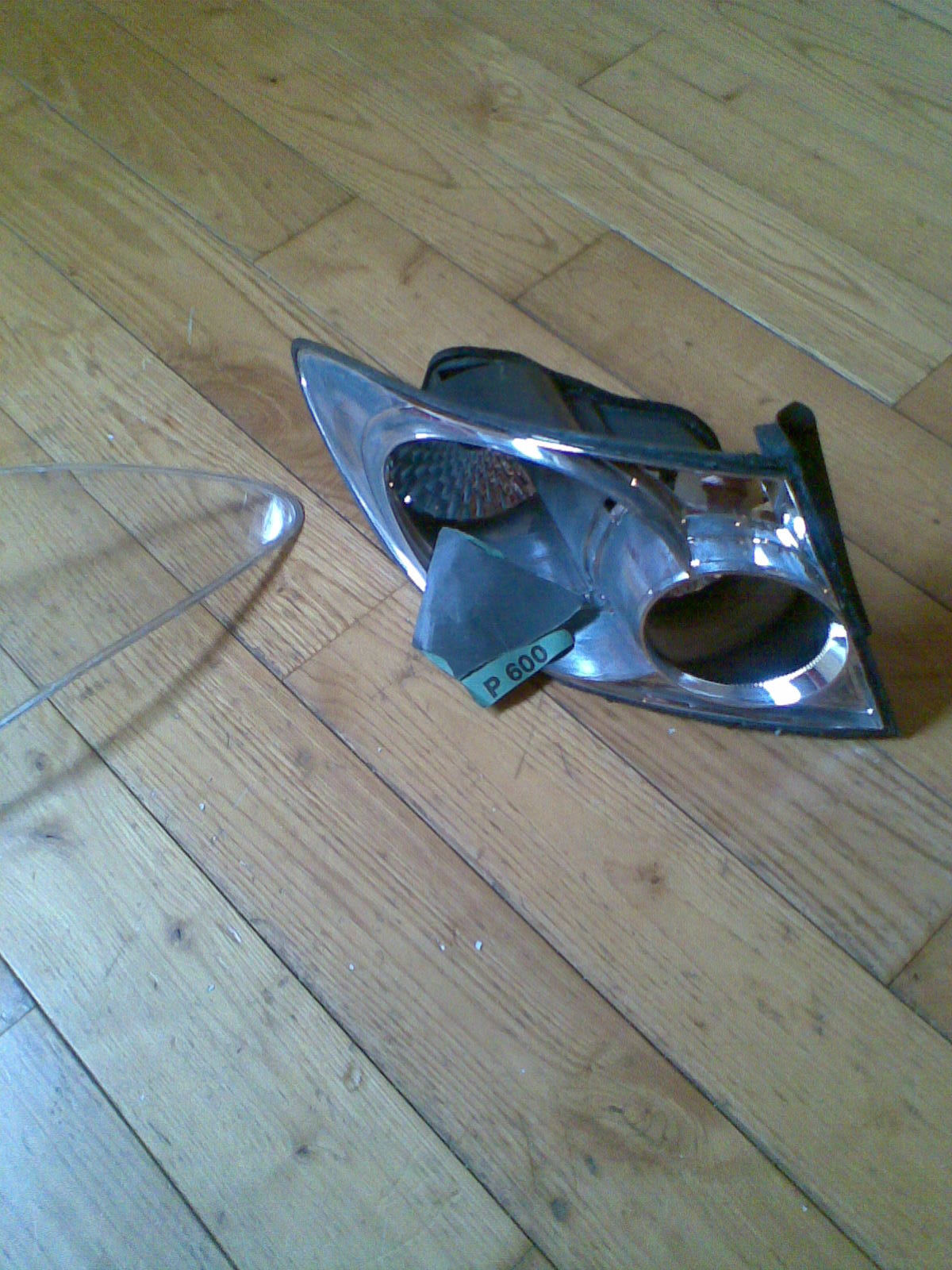

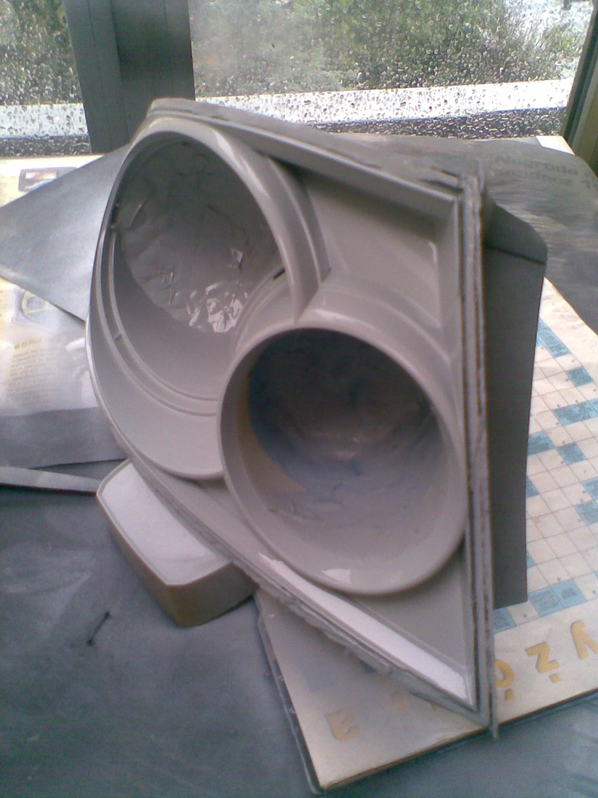

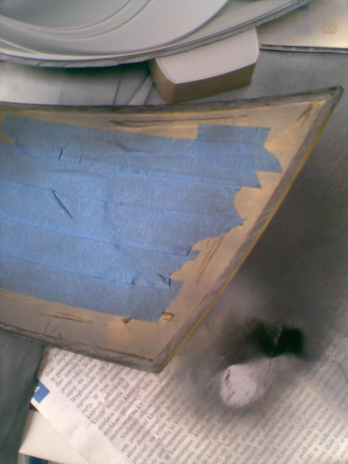

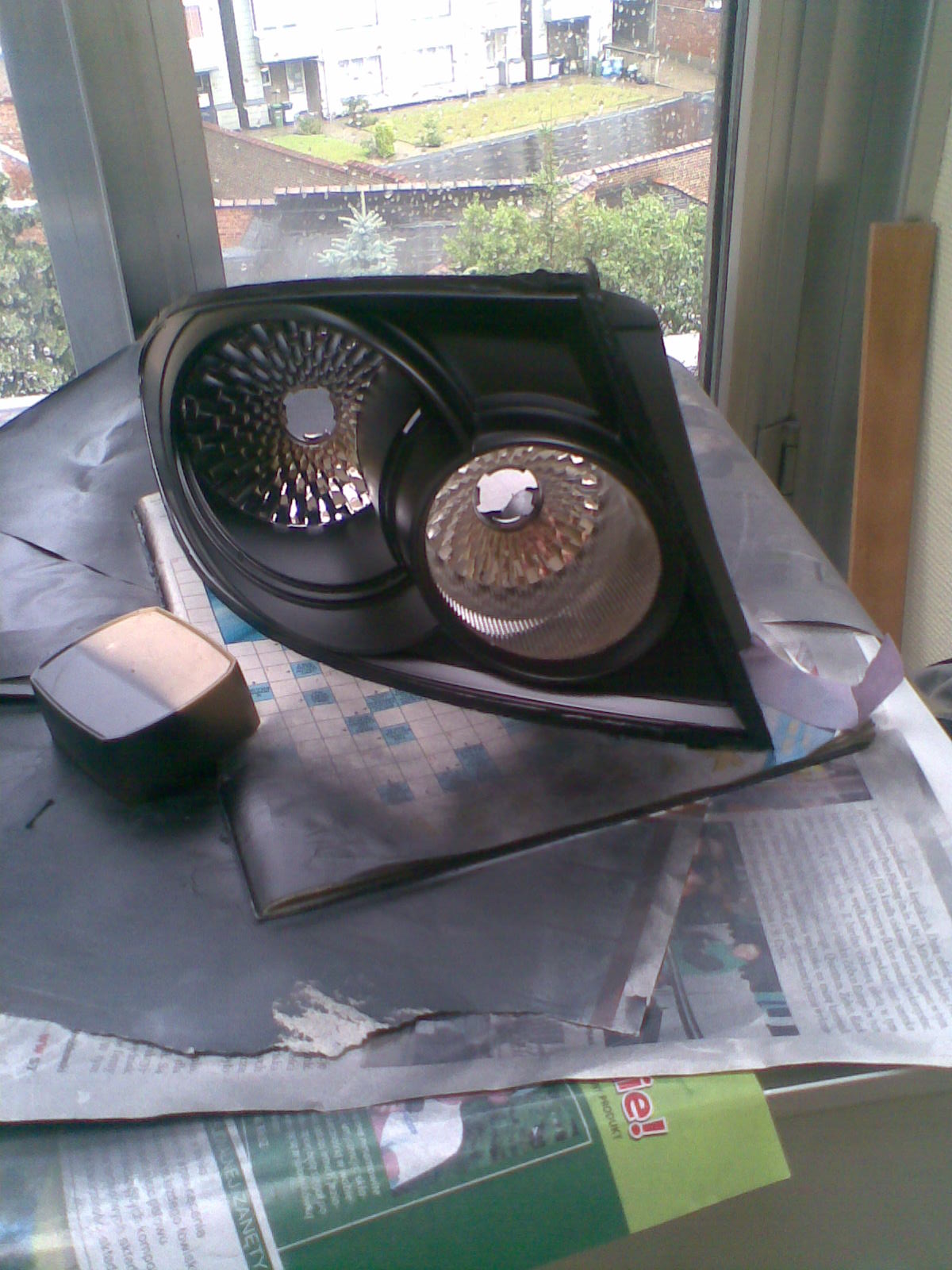

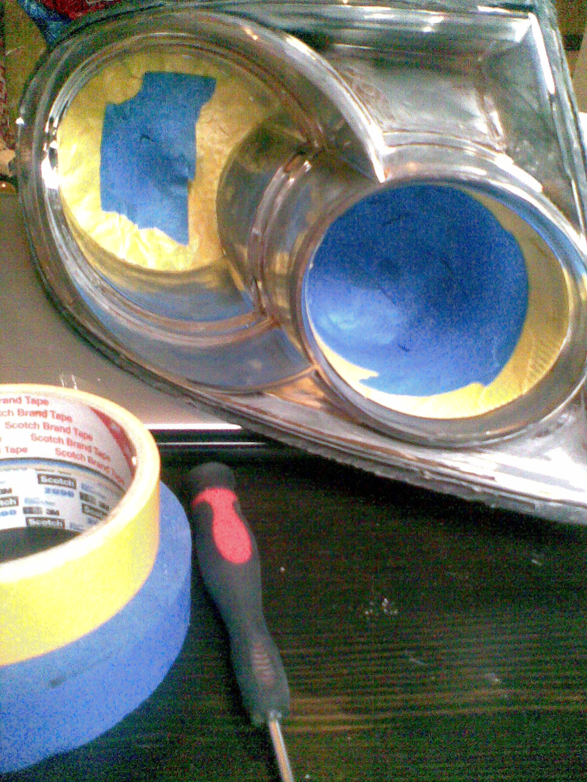

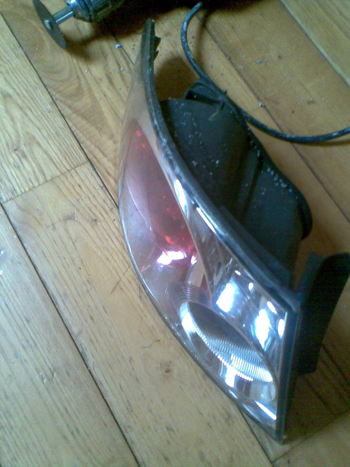

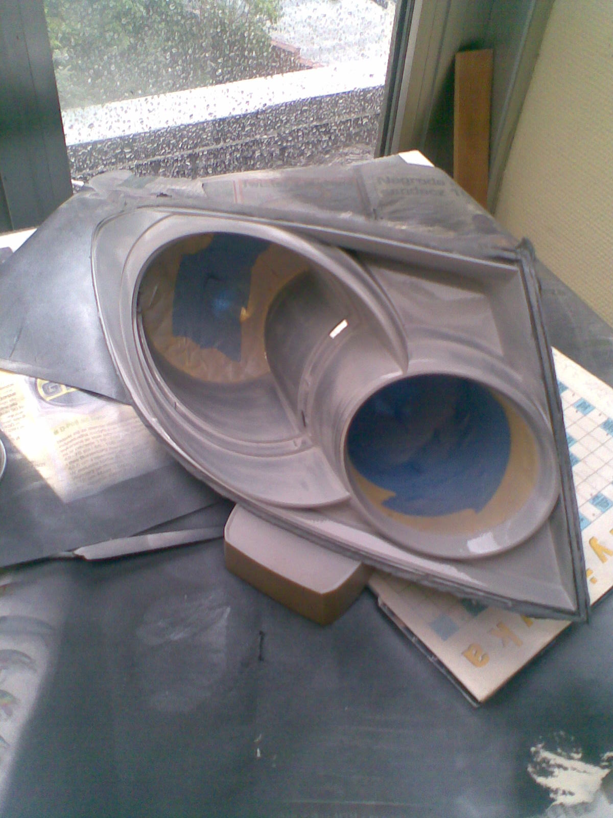

Witam. W koncu znalazlem troche czasu zeby zrobic ostatnia lampe...

Postprzez Mandey » 29 cze 2014, 19:07
Pociął lampy, szaleniec :D
Na samochodzie będzie pewnie elegancko <serduszka>

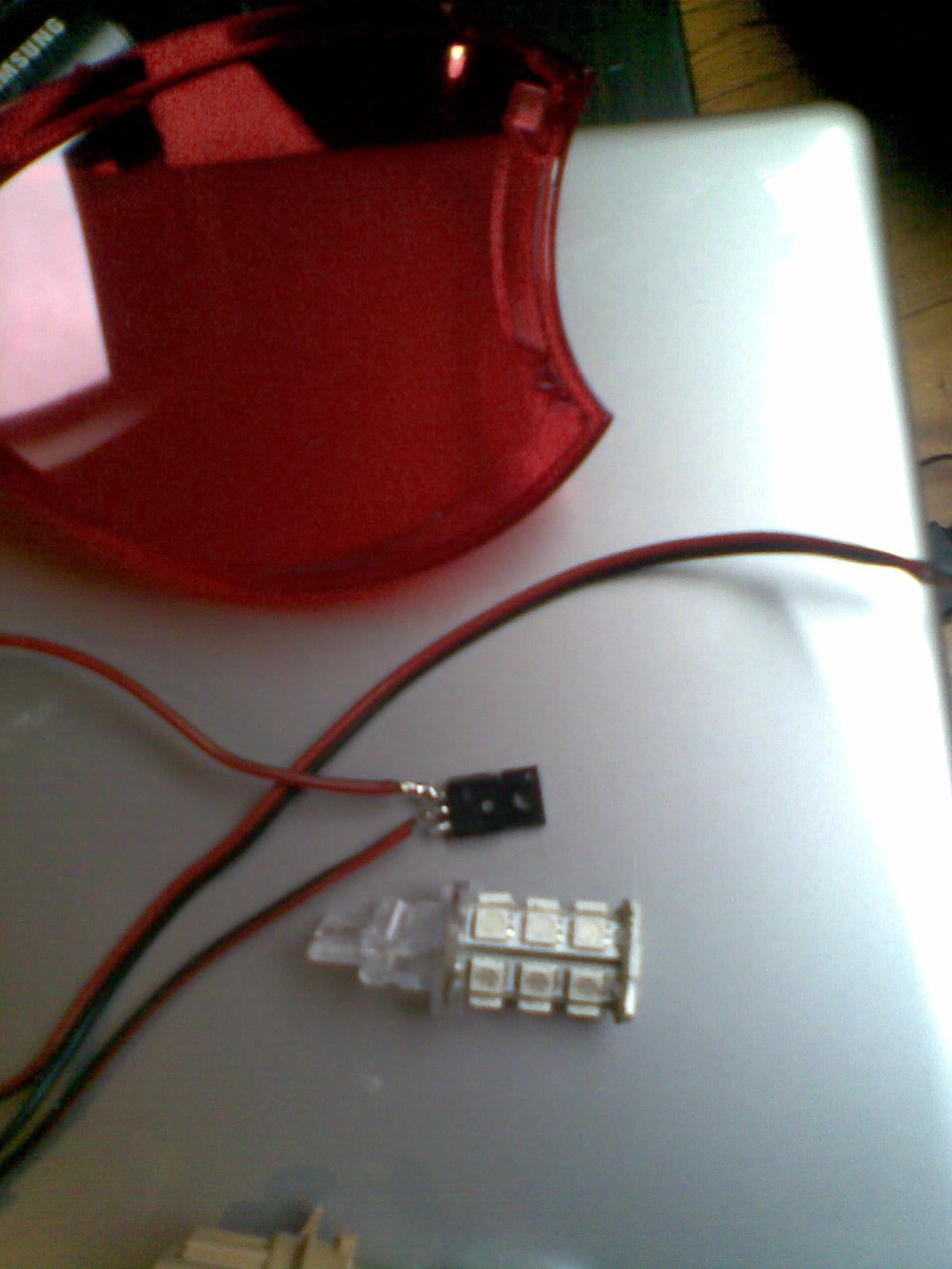

A powiedz mi, do czego tego LEDa masz? Postojówki, czy kierunki?

Postprzez maras_66 » 29 cze 2014, 20:23
hehe tanie sa jakby cos :) diody postojowki i kierunki

Postprzez Mandey » 30 cze 2014, 09:16
maras_66 napisał(a):diody postojowki i kierunki
Pochwal się później, jak to działa, bo ja takie już miałem :>

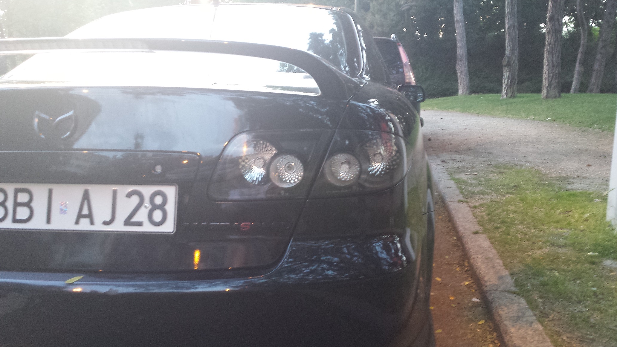

Postprzez maras_66 » 30 cze 2014, 17:55
No wlasnie normalnie to nie dziala jak sie wlozy ta zarowke dlatego trzeba wlutowac diode na stop ktora przepuszcza prad tylko w jedna strone czyli prostawnicza(ja uzylem troche innej). W zarowce jest juz opornik i postojowki swieca slabiej....myslalem ze bedzie za mala roznica jak sie wcisnie stop i trzeba bedzie inny opornik ale jest ok. Jest jeszcze jeden problem....narazie brak czasu zeby dlubac.

Postprzez Mandey » 1 lip 2014, 11:04
maras_66 napisał(a):Jest jeszcze jeden problem....
Czyżby kierunki zapier****ły? <diabełek>

Postprzez maras_66 » 1 lip 2014, 16:40
to nie problem, wlutowujesz w obwod kierunku oryginalna zarowke i wrzucasz pod tapicerke, wtedy nie sygnalizuje spalonej zarowki i nie miga szybko :) ale to tak na szybko sposob troche druciarski :D

Postprzez Mandey » 1 lip 2014, 21:02
Strasznie druciarski :P
U siebie mam elegancko wlutowany rezystor mocy, ale zgadzam się...

Postprzez brodaM6 » 2 lip 2014, 08:40
Mandey napisał(a):Pociął lampy, szaleniec :D
A te lede to chinole jak robią :) ,pełen szacun za odwagę ,zrobiłbyś fotkę jak wyglada to wszystko po sklejeniu, tak bym se zrobił <serduszka>, nie jestem pewien ale widziałem twoja mazdę w kadzidlowie jeszcze bez tych lamp.
