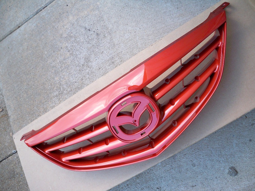

jako że uciekła mi aukcja grilla za 5$, muszę brać inny. Teraz do was pytanie, lepiej wziąć JDM czy A-Spec?? Bo mi w sumie widzą się tak samo na aucie.

Różnica chyba nie wielka .

Nie wielka ale jest :P

A-spec !!

Różnica dla laika niezauważalna. Jednak A-Spec o włos lepszy.

Niby nie ma różnicy ale ja bym brał A-Spec :D
Postprzez matthies » 7 kwi 2014, 19:19
powiem tak, jeśli JDM nie przekroczy 50$ to biorę JDM, a jak przekroczy to wtedy wpadanie A-Spec ;)

Wpadł grill JDM za 49$ z poprzedniego posta oraz dodatkowo:
za 100$ kpl :D
oczywiście dodatkowo wysyłki... grill 38 a lampy 70, ale ceny znośne dla mojej kieszeni.

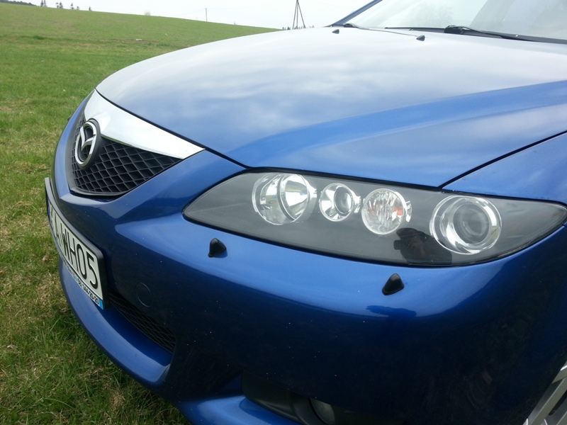

jak przyjdą te lampy, to wypadałoby maznąć też przednie wkłady i teraz tak się zastanawiam, czy zrobić tak
czy te ringi też pomalować? W sumie lepiej by je zostawić, tak żeby kontynuowały motyw tylnych co nie?
Jesli ich nie malować, to jak to najlepiej zrobić? Kojarzy ktoś jakąś fotorelację z malowania wkładów? Chodzi mi o potrzebne materiały?

Yaz napisał(a):Różnica dla laika niezauważalna. Jednak A-Spec o włos lepszy.
Bo ma mniej otworów ?dalej twierdze ze nie ma prawie żadnej różnicy poza śmiesznymi otworami opinia laika :P
Widziałem na forum jak ktoś ma te ringi pomalowane tylko nie pamietam kto tyle tego . Te chromy to chyba można zdiąc jest pare fotek w tym temacie na początku

Ja tylko benzyna przemylem i od razu lakierem w sprayu. Zostaw chrom w spokoju

jakim lakierem? Chrom po prostu okleiłeś taśmą malarską żeby nie zachlapać?

Nie, jak rozkleilem lampę odtluscilem i od razu prysnalem lakierem

Nie mogę się dopatrzeć, ale ty te ringi też pomalowałeś?
Sklejałeś ponownie jakimś silikonem. Rozumiem że to oryginalne łączenie, po rozklejeniu już się do niczego nie nadaje?

Ja u siebie bede chciał całosc zrobic na czarno, ale u Ciebie do czarnej budy te ringi w chromie bym zostawił, miałem tak w Preludzie zrobione jak wkładałem soczewke do seryjnej lampy i ładnie to sie zgrywa w takim zestawieniu. Co do malowania, ringi wystarczy dokładnie okleic tasma malarska. Jak rozklejajac bedziesz uwazał to powinno dac sie złożyć po ponownym podgrzaniu tej mazi te lampy na ten sam klej ktorym z fabryki były klejone (mi pomagał znajomy ktory ogarnia takie przerobki lamp to lampy w piekarniku były podgrzewane ale bezpieczniej bedzie sprobowac jak sie nie ma wprawy np jakas suszarka to podgrzac), silikon to o tyle sredni pomysł że cieżko to bedzie pozniej w razie czego ponownie rozklejac..

matthies napisał(a):Rozumiem że to oryginalne łączenie, po rozklejeniu już się do niczego nie nadaje?
Wręcz przeciwnie, nadaje się jak najbardziej wystarczy tylko podgrzać klej i ponownie w kleić lampę. Ja na koniec dałem na łączę czarny sylikon dla pewności i jest baja <spoko>

Niecały tydzień temu robiłem u siebie wkłady na czarno. Z rozłożeniem nie było żadnych problemów. Podgrzewanie suszarką i poszło jak po maśle. Pamiętaj o wyciągnięciu kierunku tzn żarówek. Jeśli chcesz całe czarne to bierzesz miskę, gorącą wodę, i pół kreta albo środku do czyszczenia odpływów. Wkład lampy polewasz i samo odchodzi po kilku chwilach. Operacja wykonana na świerzym powietrzu bo opary w domu są nie do wytrzymania. Efekt to idealny czarny połysk. Póżniej myjesz wkład w szystej wodzie i gotowe. Przy okazji czyszczenie soczewki i szkła reflektoru. Składasz wszystko w całość. Po złożeniu podgrzewasz suszarką żeby ładnie się skleiło. Operacja trwała około 3 godzin od momentu wykręcenia pierwszej śrubki do złożenia wszystkiego w całość. :D

dzięki. Spróbuję też lekko wypolerować, tak jak ktoś ostatnio pisał tetrową pieluchą i przy okazji zrobię przegląd soczewek itd. Niestety raczej nie będę robił całości w czerni, więc u mnie to potrwa nieco dłużej, bo chce te ringi zostawić, ale ktoś wspominał że jest gdzieś w tym temacie ich demontaż, więc jutro przetrzepię te 24 strony aby to znaleźć. Jak to będzie wykonalny, to oczywiście potraktuję tak jak ty, jeśli nie to będe musiał malować :)

Tak to działa. Ja niestety w zeszłym roku nie dotarłem do takich pomocy, wydłubałem cały klej i zalałem sylikonem. Ale jest to o tyle "przyjemny" materiał, że w razie potrzeby kolejnego rozbierania bez problemu cały schodzi.
